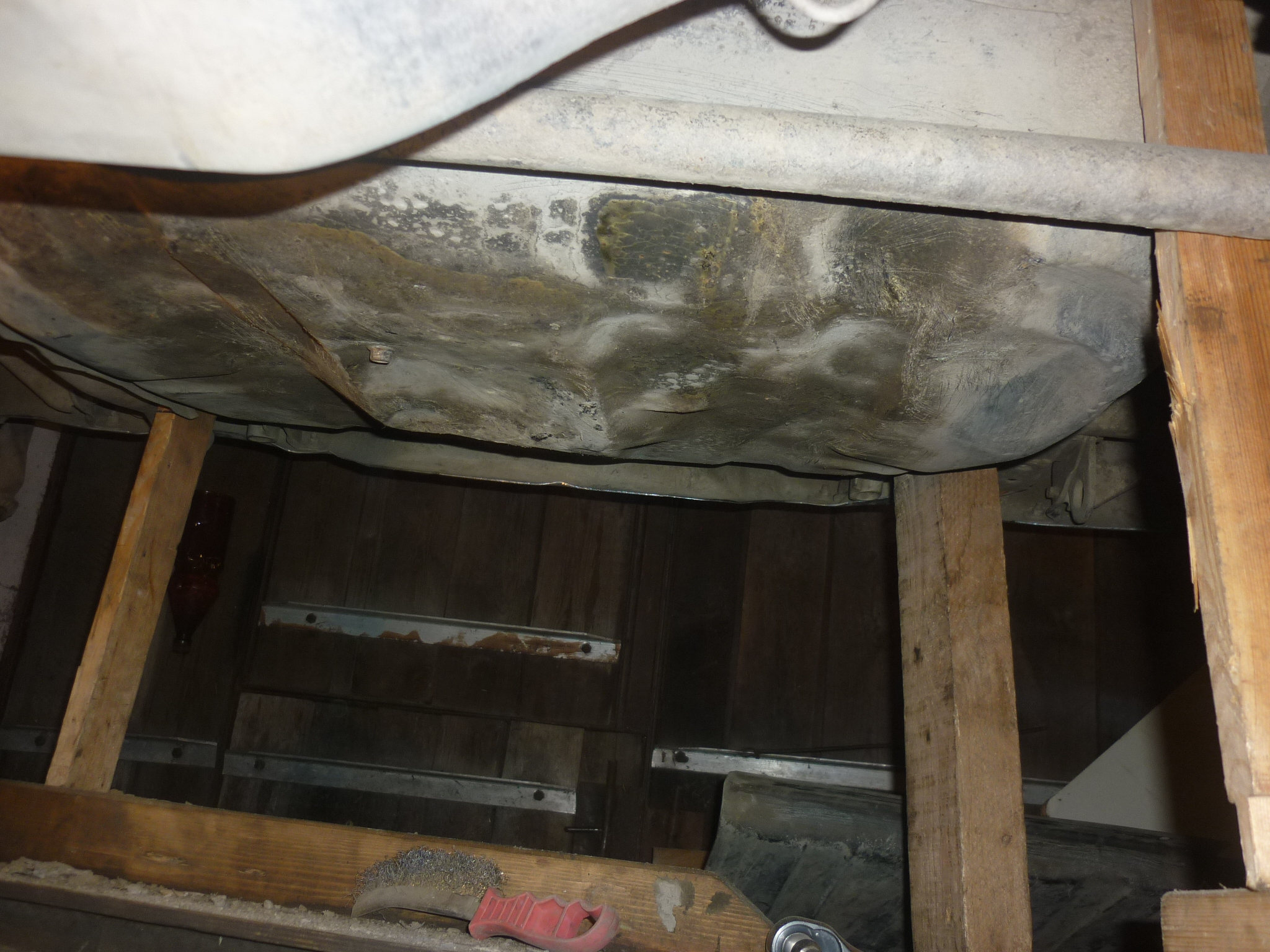

bazlstyle, часов 5 вот такой дороги по каменистым аврагам:
Причём, не всегда так "ласково" выходило спуститься.
Потом рихтовал бампер и защиту бака...
А вот так выглядит сам бак:
Если непонятно, то его "натянуло" на ванночку бензонасоса.
И что, твой пластик выдержит такое?
Sfinks
Сообщения: 13149
Двигатель:: 4D56 был, 6G72
Откуда: Кронштадт
Благодарил (а): 432 раза
Поблагодарили: 343 раза
Топливный Бак
Сообщение Sfinks »
dvm99 писал(а): 18 июн 2019, 11:52 часов 5 вот такой дороги по каменистым аврагам:
Да ну нафиК))) Тут уже обсуждали, что для таких приключений только нерж. не менее 2ки. Пластик, композит, алюминий здесь все курят в сторонке.
