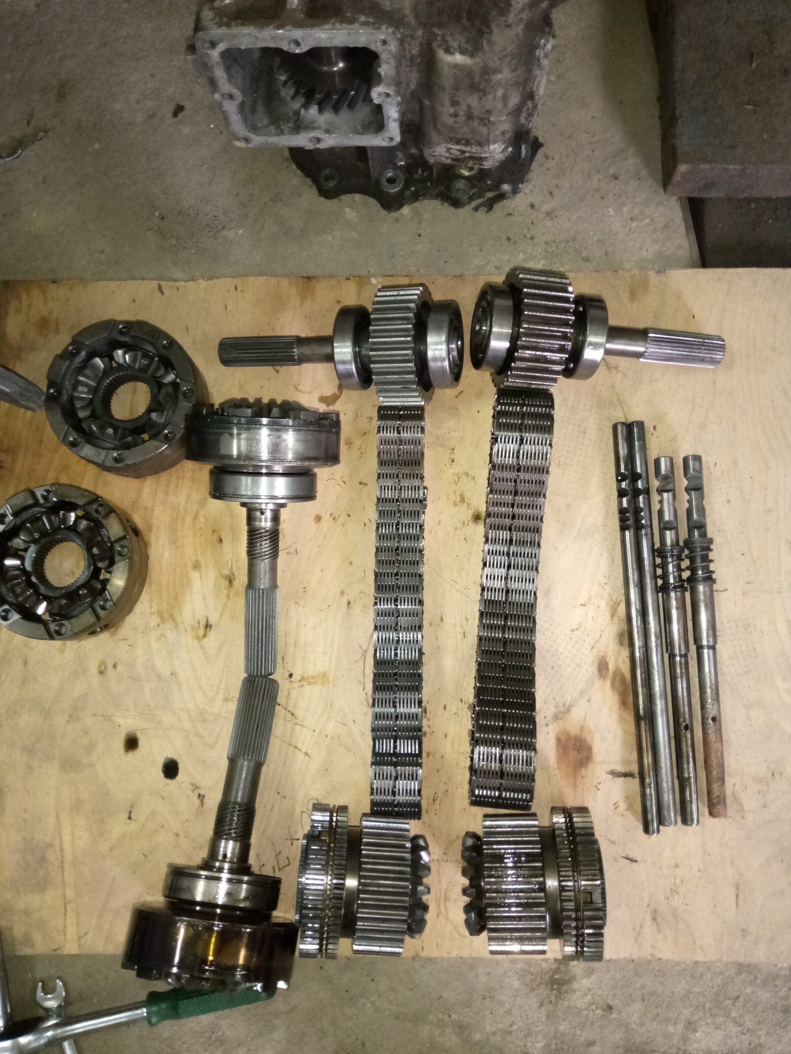

Найди 10 отличий?

lesnik5000 писал(а): 13 июл 2019, 13:07 Найди 10 отличий?
их не 10 :) а всего.... 3, ну и еще 2 как повезет :) Скоро все распишу :)

Jenek писал(а): 13 июл 2019, 15:25 Jenek » Сб июл 13, 2019 8:25 pm
lesnik5000 писал(а): ↑Сб июл 13, 2019 6:07 pm
Найди 10 отличий?
их не 10 а всего.... 3, ну и еще 2 как повезет Скоро все распишу
разная ширина цепи и звездочек, разный диаметр валов ....как минимум

Что за комплект? :*WRITE*:

Карбафос писал(а): 15 июл 2019, 12:10 Что за комплект?
позже, когда поставлю ;)

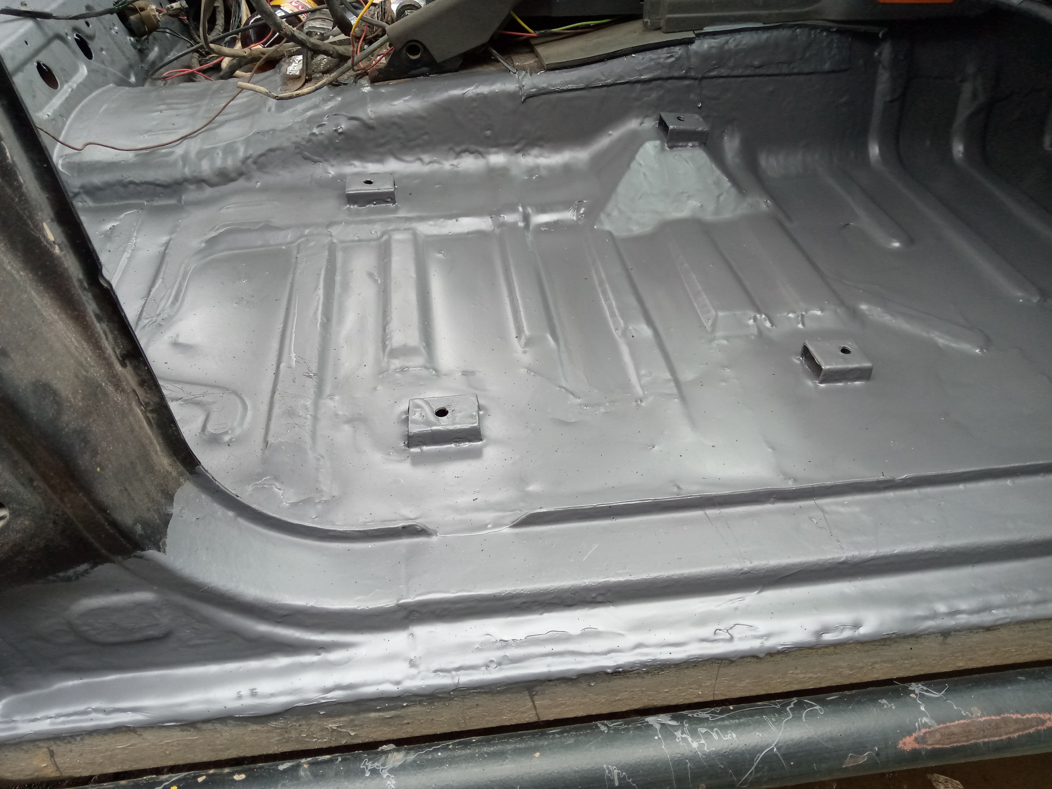

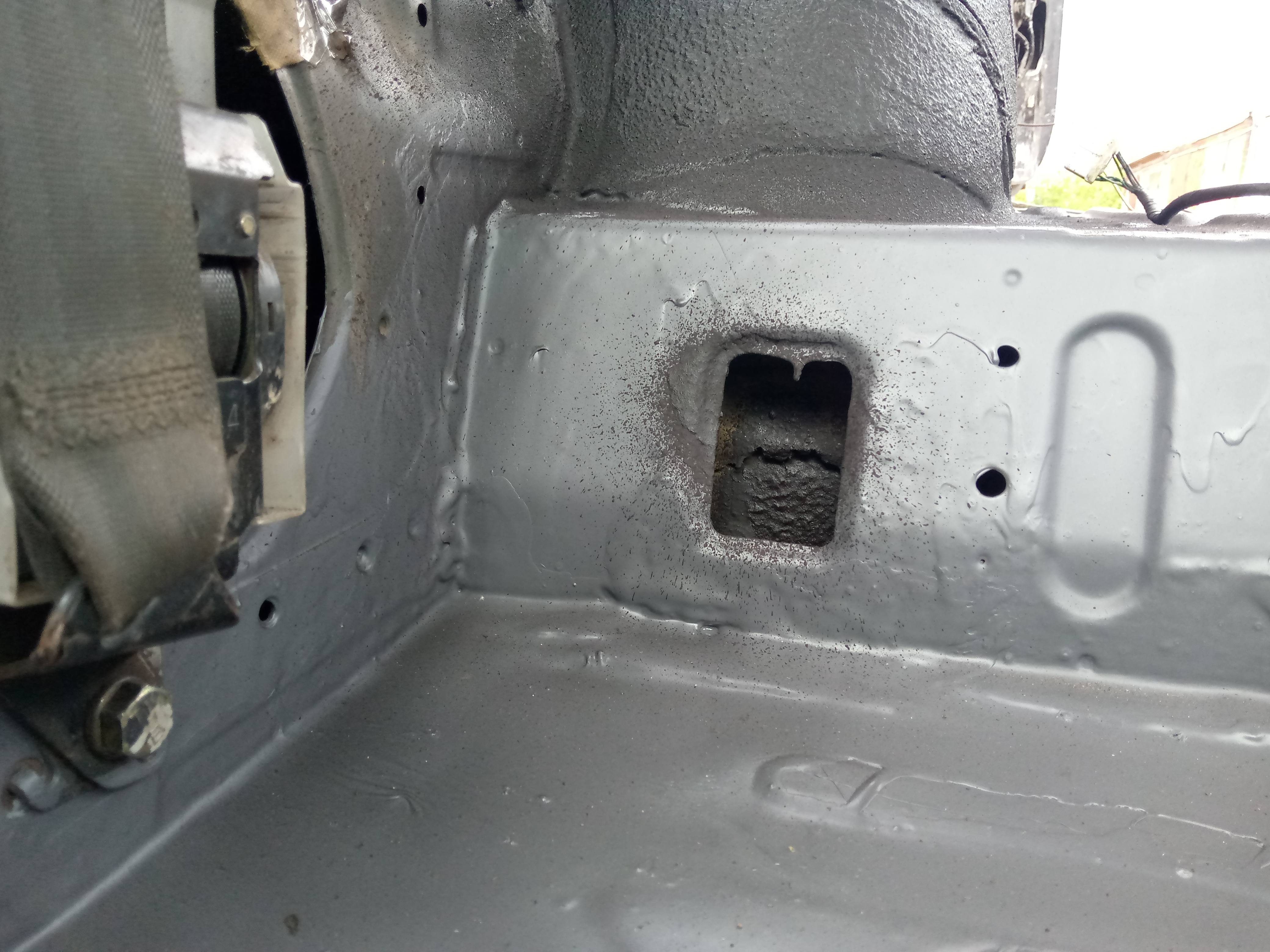

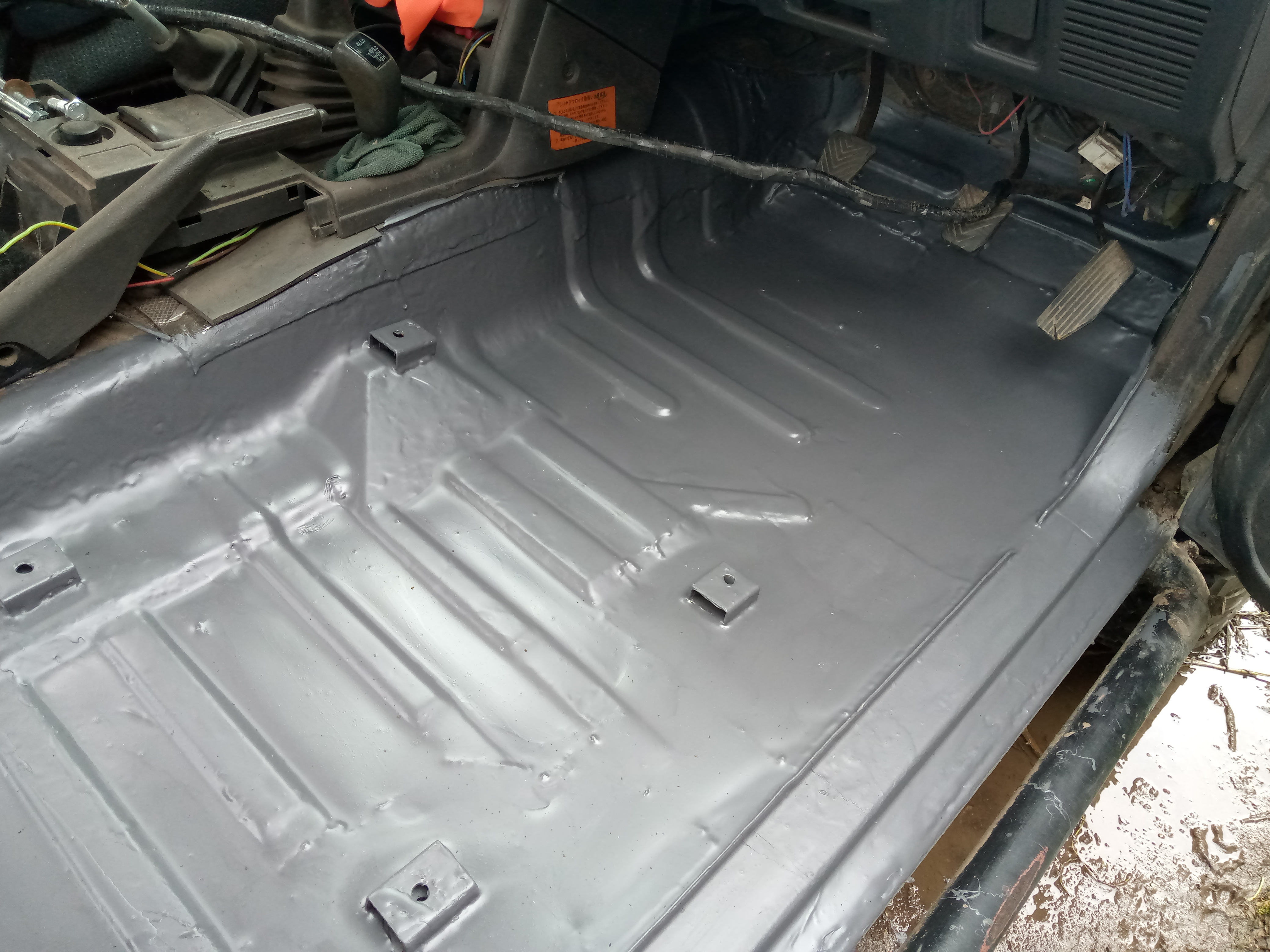

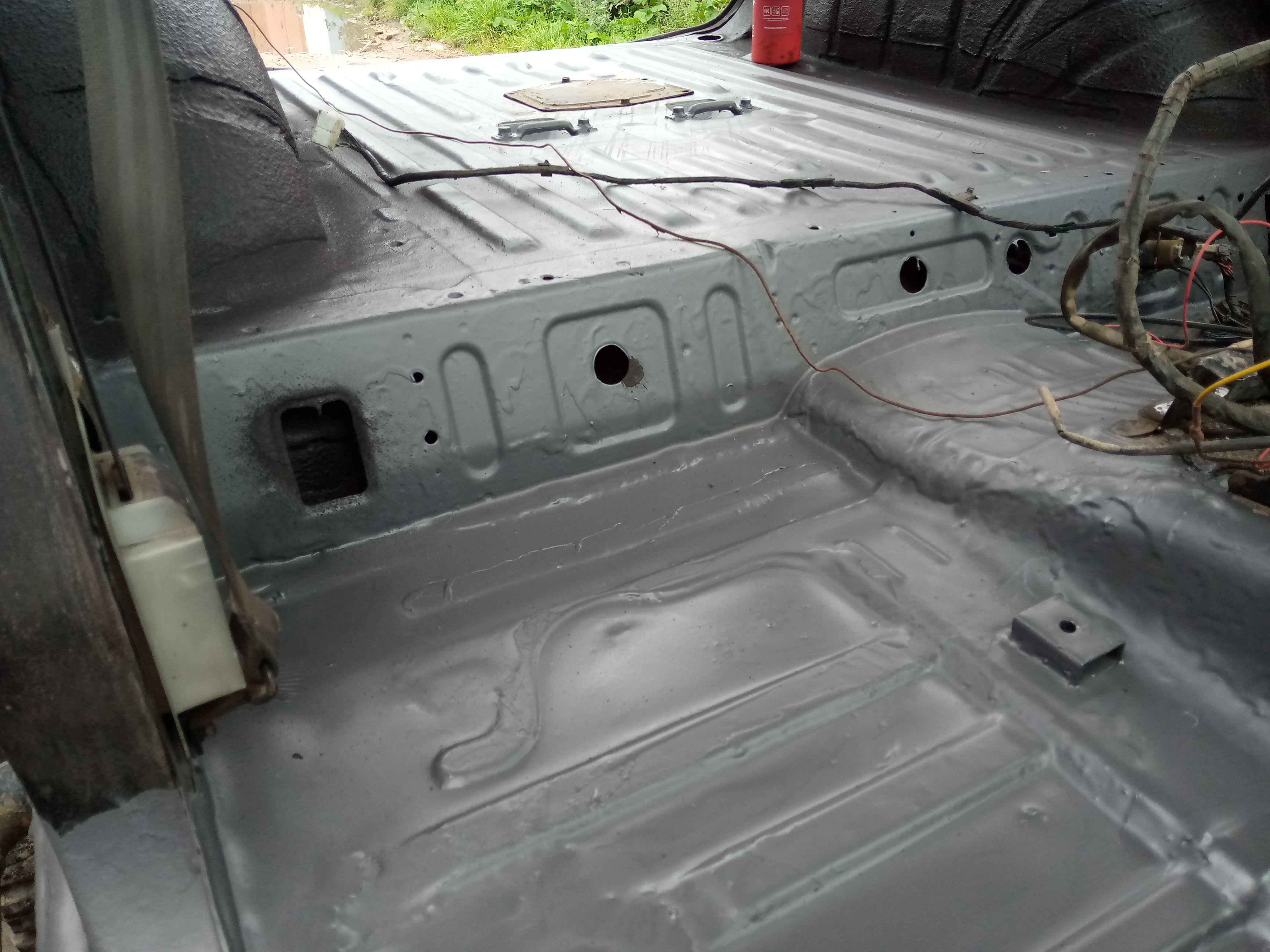

Пока идет один проект, почти доделал другой: гидроизоляция салона :kirtsun_02crop:
интересно коротыш обладает положительной плавучестью :)

чем пол залил?

мах578 писал(а): 02 сен 2019, 19:20 чем пол залил?
https://www.drive2.ru/l/538453110306111522/
И, главное, нахуа!
Чтоб под этой пакостью гнило?
Не одобряю такие варианты...
ЗЫ
Глянул фотки по ссылке, расстроился ещё больше...
Женя! Гниль лезет снизу, а не сверху...
Убирай это говно, пока не поздно!

dvm99 писал(а): 02 сен 2019, 21:21 И, главное, нахуа!
интересный овет :) а почему там гнить теперь должно? Вот под всякими вибро шумо и штатными коврами отлично гниет :*VICTORY*:

Черный кабрик
Сообщение dvm99 »
Я дополнил пост. Поверь, так делать нельзя!
Сгноишь машину махом.
Полезет со швов, в первую очередь. Потом расползётся везде...

dvm99 писал(а): 02 сен 2019, 21:30 Полезет со швов, в первую очередь. Потом расползётся везде...
плохо фото глядел, и тем более не все видел. В основном сгнило изнутри по швам - там где стояла вода, снизу помогло только там где лонжероны.
Давай дальше - от чего коррозия? если нет воды и доступа кислорода то что? правильно - она ка минимум идет гораздо дольше. Еще дальше - какой вариант полов в машине которая не для соревов, а ездит каждый день, т.е. просто покрасить полы и так ездить не вариант и уж тем более залить масленой хренью? По мне вариант залить полы материалом который не боится перепадов темпереатур, тянется, т.е. не боится вибраций, убирает все возможные скопления воды в щелях, обладает охренительной адгезией к металлу, да и вообще ко всему, самый лучший. Лонжероны будут залиты одной бадяжкой, именно жидкой.
Так в чем проблема и зачем ее сдирать? что в принципе не реально :)

Jenek писал(а): 02 сен 2019, 21:37 обладает охренительной адгезией к металлу
Ты уверен, что у тебя везде только металл и ржавчины нет нисколько?
Jenek писал(а): 02 сен 2019, 21:37 что в принципе не реально
Ну да, боюсь, что эту хрень уже не содрать...
Если со стороны днища есть хоть небольшие очаги коррозии, всё это вылезет под пол. А эти очаги есть стопудово. Ржавчина гигроскопичная, поэтому влагу сосёт как насос... И в закрытом пространстве она распространяется с большой скоростью.
Дело твоё конечно... Просто предупредил. Видел подобные проекты много раз, заканчивалось плачевно.

dvm99 писал(а): 02 сен 2019, 21:49 Ты уверен, что у тебя везде только металл и ржавчины нет нисколько?
все написано - на металл фосфотирующий и акриловый грунт, потом эта резина, по сути вместо краски, лучше правильной покраски пока ничего не придумано.
Ну и вот опять разговор о чем? проекты подобные? хоть один приведи, а вообще лучше свой опыт, я такого уже наслышался, мифов кучу уже разрушил.
Веду диалоги о конкретике, а не о том что где то кто то чего то.
Если вылезут косяки обязательно напишу.
Ну и пока не увидел предложения что лучше. А чтоб написать, что лучше нужно машину эксплуатировать аналогично, а пока кроме числа сообщений ничего не вижу

ты родной ковер стелить будешь, или только эва коврики.
