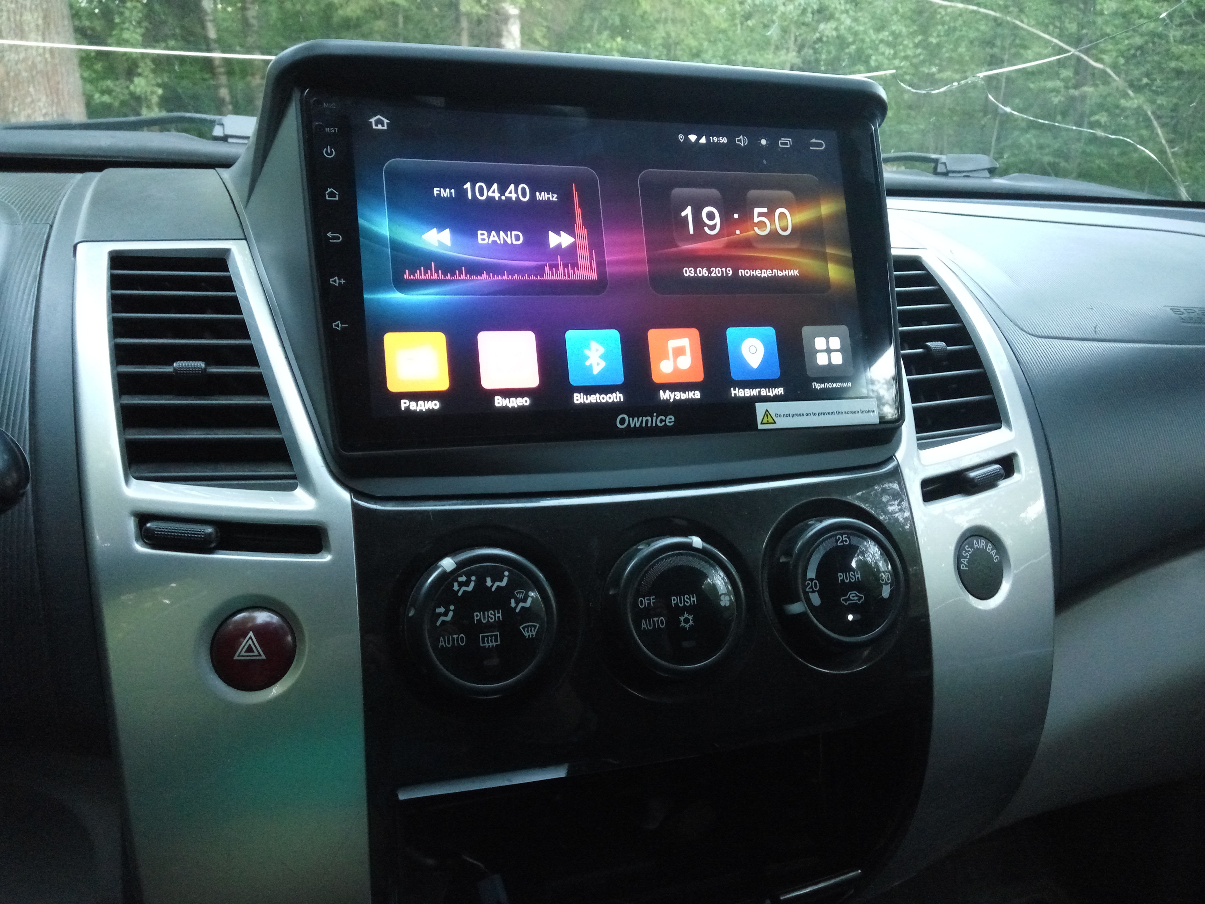

Получил таки свою балалайку и воткнул. Встала как родная на место штатного козырька, не люфтит, не дребезжит. Разъем питания под синий БК, переделывать ничего не нужно (мне конечно же пришлось вернуться к старой проводке, ибо переделывал под S150 с красным БК), соединил коннекторы и радуйся. Оч шустрый аппарат 8 ядер, 4 Гб ОП, 32 Гб встроенной. Радио слабенькое (у S150 мне кажется еще хуже), на окраине МО уверенно берет "Дорожного радио", а у меня на него аллергия. Еще 2-3 станции с шумами и пропаданиями. Прицепил к нему ЮСБ свисток 4G модем и Интернет-радио в наличии. Навигация по Глонас и ГПС-оперативненько (на s150 был только GPS - лагал и тормозил). Про DSP ничего сказать не могу, т.к. не меломан вовсе, бренчит что-то - да и ладно, качество звука меня устраевает (не хрипит, не свистит). Брал, в основном, для нормальной навигации с Интернет поддержкой. Кнопки руля подцепились на ура по совету J@hNnY, спасибо ему.
Из багов заметил кривую синхронизацию времени по Ви-Фи ( выдает время на полчаса меньше настоящего), поставил синхронизацию по ГПС и все нормально. Еще при попытке связать ОБД-2 с "магнитолой" по Ви-Фи словил ошибку P0109 и зажигание лампы "чек енджин" которая гасилась только отключением аккумуляторов, ОБД больше не подключал и ошибка такая не появлялась. Может проблема в ОБДадаптере.
В остальном все устраивает, я доволен.

MPS_2008 писал(а): 07 июл 2019, 20:14 словил ошибку P0109 и зажигание лампы "чек енджин"
P1901 зажигает ЕЛМ, изредка, так его воспринимает КАН шина, особенно если он подключенный при вкл выкл зажигания. Это не говорит однозначно что адаптер плохой. Сбрасывать эту ошибку нужно с вкл. зажиганием на незаведенном двигателе. После сброса выключить зажигание и дождаться пока потухнет одометр.

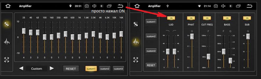

Напишу про DSP. Не меломан я, но когда включил LUD на второй вкладке эквалайзера-звук меня приятно удивил. Получил сочный насыщенный звук с низами - понравилось, захотелось слушать музыку. ДСП-вещь.
