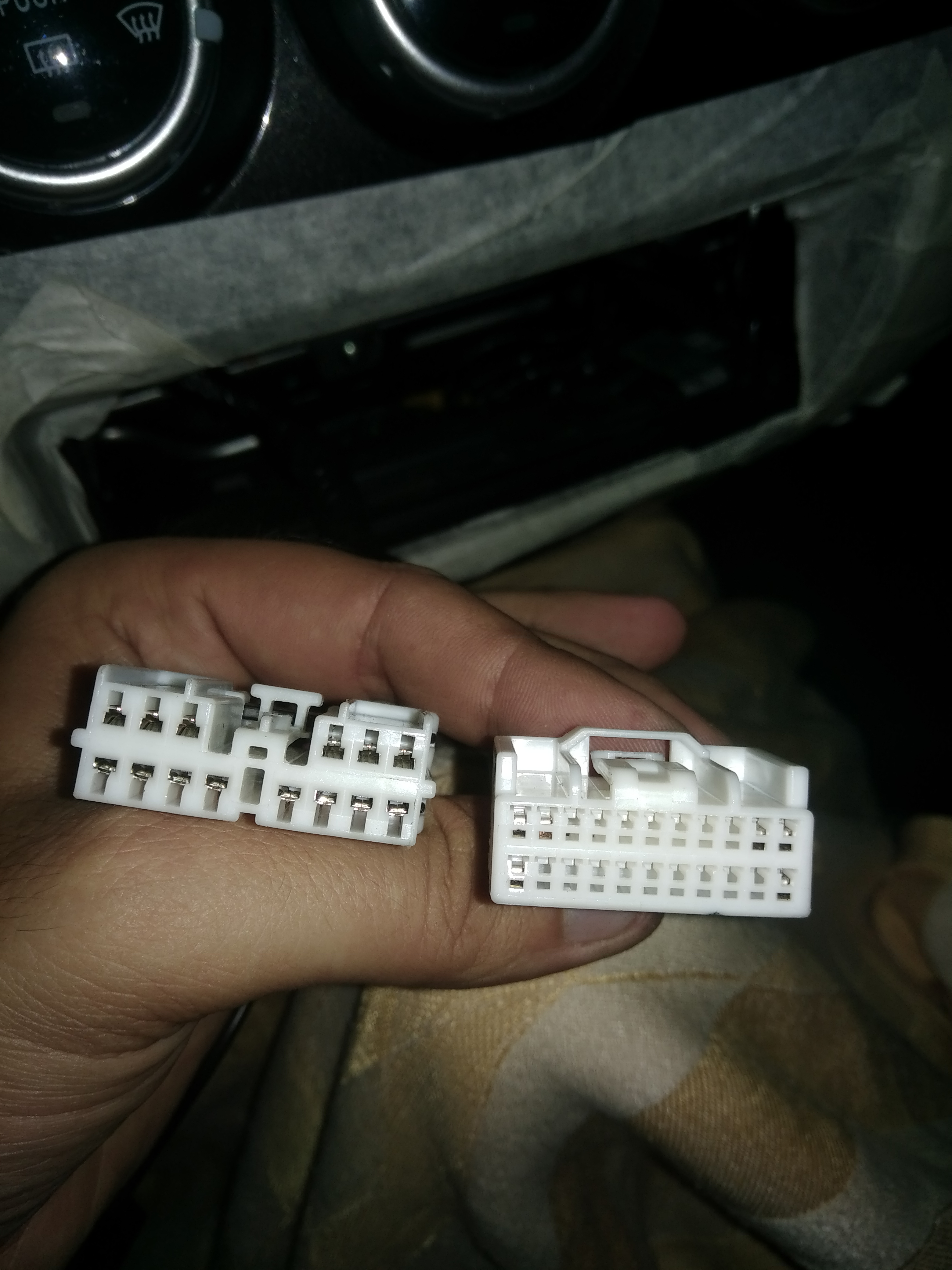

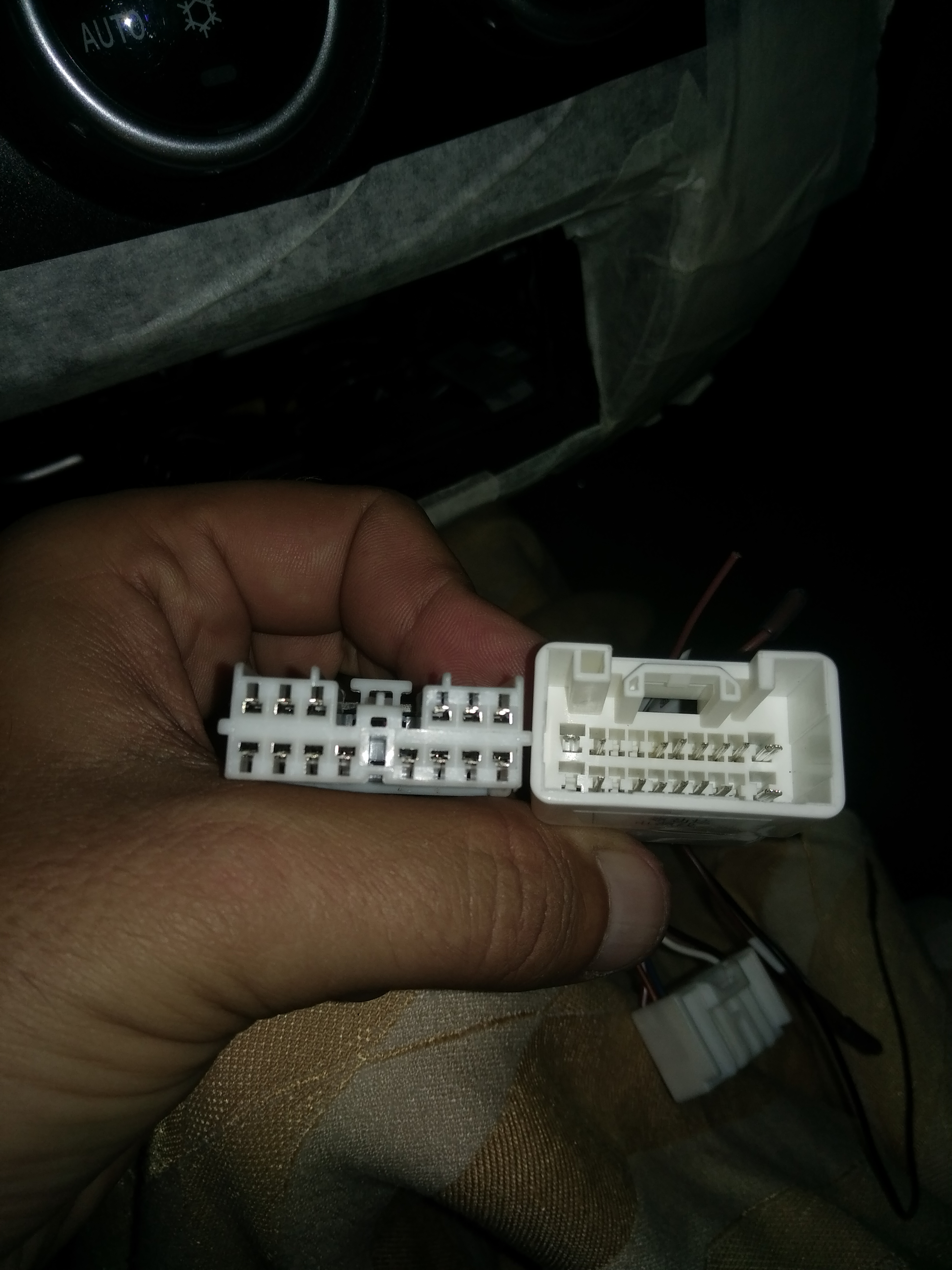

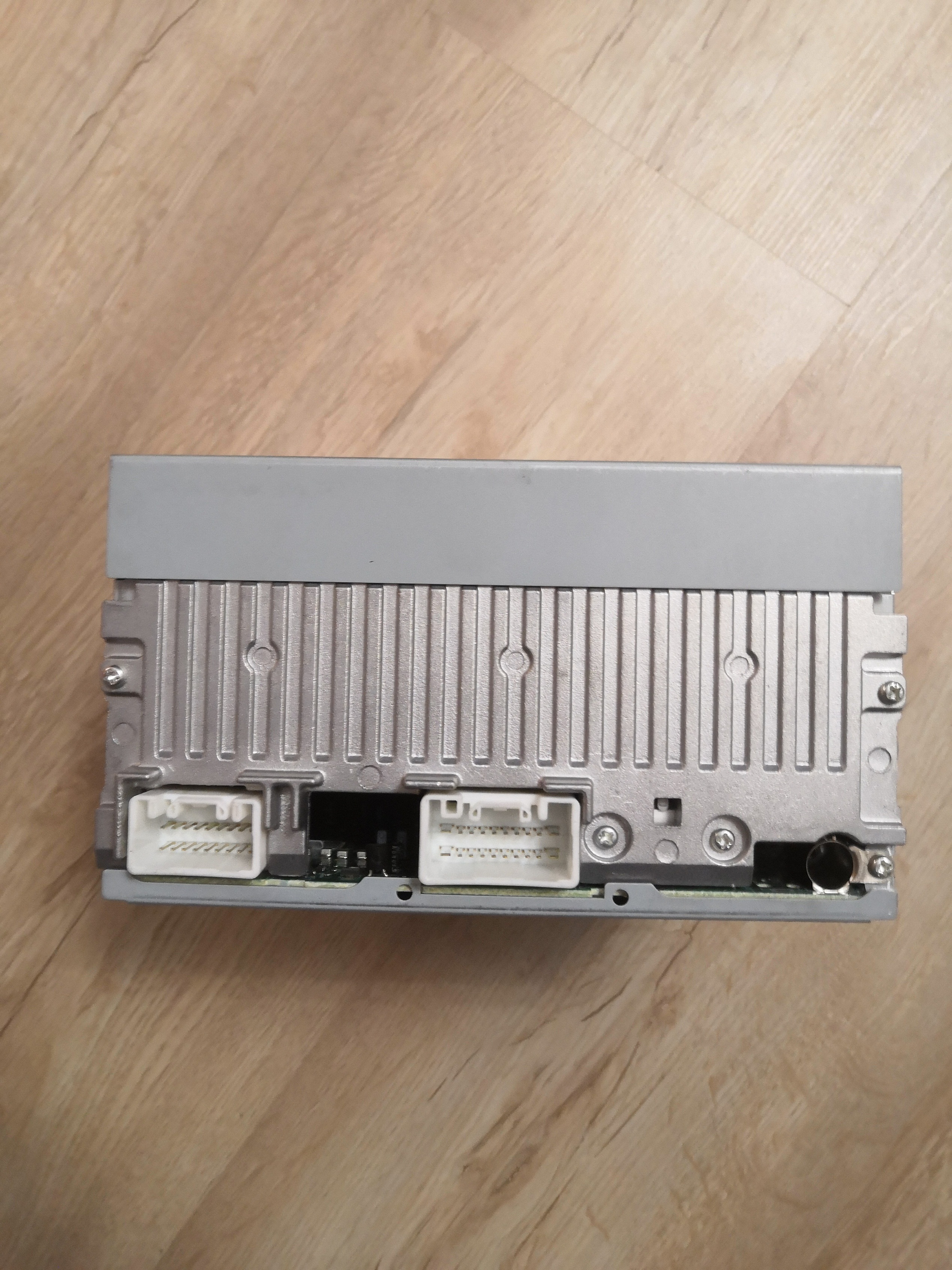

да обратная часть - 2 разъема (силовой с колонками и аукс с снопками руля). Ну это для эстетов - что бы пин-ту-пин было.
Мои разъемы.
авто 2012 my
А это что прислала продавец - один разъем (справа) к выше указанной магнитоле Evgen15 может и подойдет. ( в нем все - и питалово и колонки и кнопки руля) слева мой родной.
Evgen15 писал(а): Как я понял San-Sanich написал, что именно этого переходника не было в наличии?
Или я не правильно понял?
неправильно - просто цепляешь key1 и землю магнитолы на соответствующие провода в машине (или через разъем - что бы красиво) никакие кан-адаптеры для этих магнитол не нужны. бк они не показывают (это не S100,S150, S160) и климат не отображают (как на S160)
