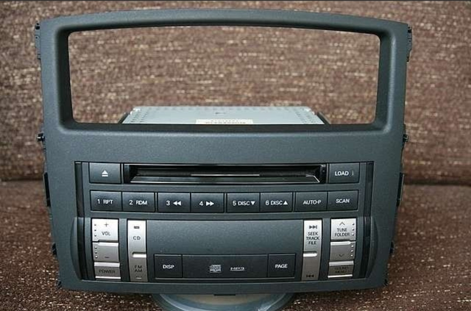

mall
Сообщения: 1002
Зарегистрирован: 29 окт 2017, 22:14
Двигатель:: нету
Мой автомобиль(и):: нетушки
Откуда: SPB
Благодарил (а): 33 раза
Поблагодарили: 81 раз
Замена штатной магнитолы (варианты установок)
Сообщение mall »
Prеdator1 писал(а): можете просто мне ответить коротко? хочу поменять 1- диновую магнитолу которая внизу стоит на что то поновее, с блютусом и флешкой) Могу ли я это сделать, при этом сохранив штатный бортовой монитор ? и как это сделать?
можешь.

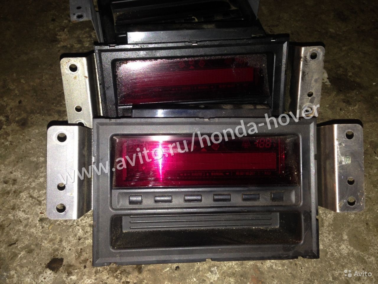

БК с синей подсветкой или с красной?(судя по двигателю с синей)
если с красной
1) китайский или оригинальный двухэтажный козырек + широкая китайская или оригинальная ГУ+новый БК последней вариации + штатный кормашек вместо высвободившейся однодиновой магнитолы
2) китайский или оригинальный одноэтажный козырек + широкая китайская или оригинальная ГУ+китайский кит для переноса БК вниз( смотрится ущербно)
3) штатный блок BT+USB/кронштейн/провод USB/клипсы если тайской сборки и плюс проводка если калужской
если с синей
1) тоже самаое + проводка
2) тоже самое либо бк менять(но не уверен в совместимости) либо без бк(так как по моему нет китайского кита на перенос вниз на бк с синей подсветко)
3) ИМХО менять однодиновую магнитолу на более поздние,бк и проводку и тогда доставлять штатный блок BT+USB/кронштейн/провод USB/клипсы.
ну или как тут ниже посоветовали исо переходник и любую однодиновую магнитолу с блютусом и юсб
