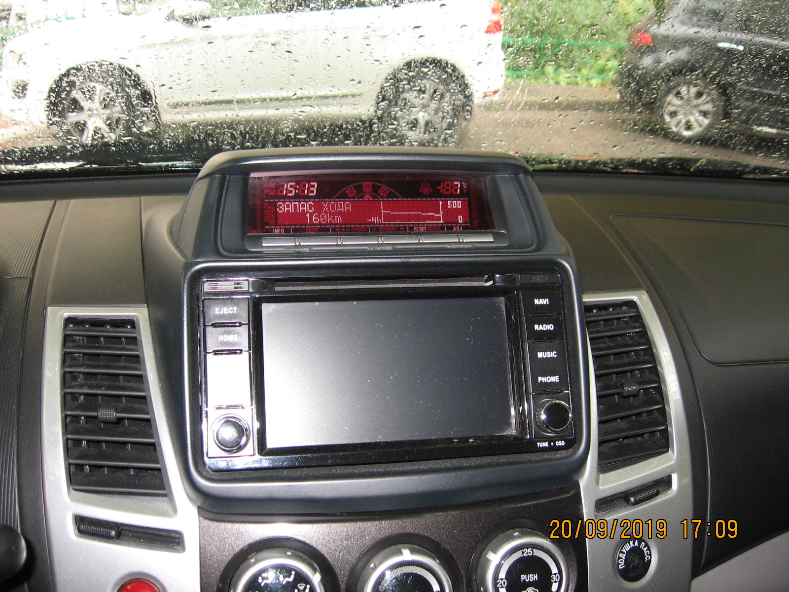

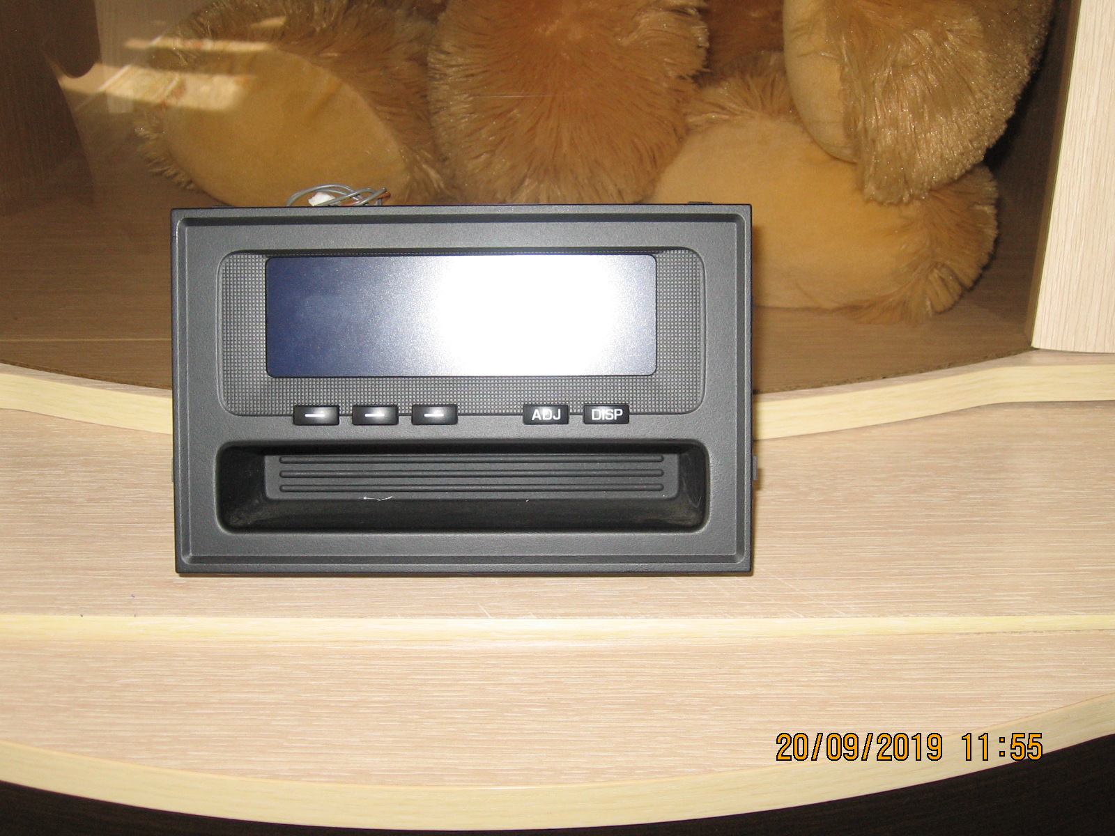

Доброго Всем! Вот такой вопрос меня донимает: можно ли как-то впихнуть БК от родного спорта (Тайваньской сборки) в калужский (с маленькой буки) гибрид? Привык я к нему, старому, где все ясно, четко, ярко и понятно. Фотки прилагаю. Может кто уже делал нечто подобное, а?

Gennka писал(а): Доброго Всем! Вот такой вопрос меня донимает: можно ли как-то впихнуть БК от родного спорта (Тайваньской сборки) в калужский (с маленькой буки) гибрид? Привык я к нему, старому, где все ясно, четко, ярко и понятно. Фотки прилагаю. Может кто уже делал нечто подобное, а?
То есть поставить синий БК вместо красного БК ? И еще поставить его на второй этаж рамки? Если так, то как минимум нужны будут разъемы другие и сидеть паять проводку. Но овчинка выделки не будет стоить.... Все наоборот уходят от этого синего БК так как он показывает правильно только температуру... :)

Да. Именно так я бы и хотел. Синий расход топлива хорошо показывает (сколько еще проехать можно), дисплей яркий..... че там еще, забыл. Привык я к нему за 10 лет. А к "красному" за три года, все ни как.
Мне б только середину не трогать, видео-ролики там с музыкой, да ДВД-и посмотреть можно на охоте, когда с ночевой в машине.

Ладно прикалываться то. Считайте это моей прихотью, что ли. Паяльник в руках держать умею ( с детства), тестер есть, но! может делал кто-то уже?

Все там ярко и крупно. Без очков видать, (все-таки 58 лет) сколько бензину осталось, на сколько хватит..... а в красном, меня это постоянно раздражает, надо очки одевать и кнопки тыкать..... сделали наверное для того, чтобы максимально удешевить "отечественный автопром". Ладно, коль ни кто не делал, летом начну курочить самостоятельно. Но вдруг кто-то где-то чего-то, вспомните про меня, киньте ссылку.

Да просто на разбор машинок наших доедите и отрежете три разъема с проводами возьмете электро - схему нового БК и старого БК и будете собирать провода) Бак что у 3.2 что у 2.5 моторов равен 70литров. Судя из подписи у вас мотор 4d56 он же тоже дизельный проблем с этим нет. Все остальные вопросы решит только электро схема! Я ее скидывал уже сюда.
Gennka писал(а): Вот про это не совсем понял. Т.е. если я вытащу из корпуса сам прибор (синий) он не войдет по габаритам в родное гнездо красного? А с кнопками на синем как быть? Понимаю, что вопросов много, но сейчас зима, все инструменты и "техсервис" на даче, летом только планирую, а не разобрав, толком и не очень поймешь на пальцах.
Влезет ли синий БК в замен красного БК я не знаю! Но, у синего БК есть отдельный блок канбаса! с которого синий бк берет информацию и показывает на экране.
https://206505.selcdn.ru/evr/28798/p1010054.jpg это вид сзади синего БК слева это блок канбаса из которого БК берет информацию.
http://img.euroauto.ru/photo/parts/used ... 0322/3.jpg а это вид сзади красного БК то есть нет уже блока канбаса и разъем напрямую подключается в сам БК. Так понятнее ? Я вам честно посоветую поставьте лучше мультитроникс. Он более информативный! Но если все же точно будете ставить синий БК то помогу чем смогу :)

Alex5024 писал(а): Это вид сзади синего БК слева это блок канбаса из которого БК берет информацию
У меня такого нету, на синем (черного ящичка). И корпус сзади немного скошенный книзу. А разъемы такие.(от 3.2 МПС-2 2008 г. тайвань).
Красный еще не разбирал. Может там и так все подойдет, вот было бы здорово...
