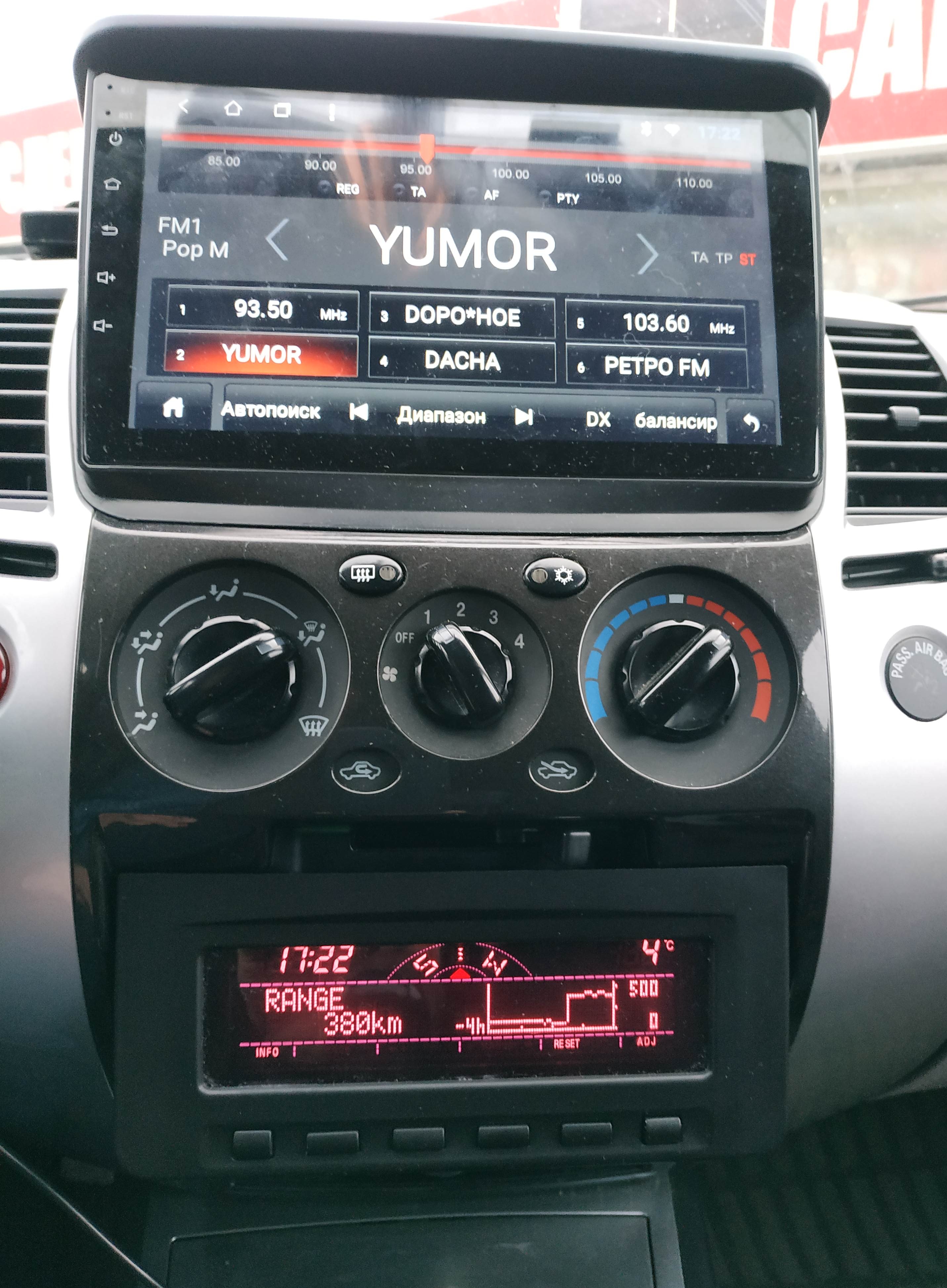

Наконец то появилась температура.
Думал нужен колхоз с проводкой, оказалось свободная колодка от БК.
Не много не продумана рамка. Верхняя часть не видна. Пришлось подпилить кнопки, заедали. А в целом отлично. Ещё раз спасибо Nbf

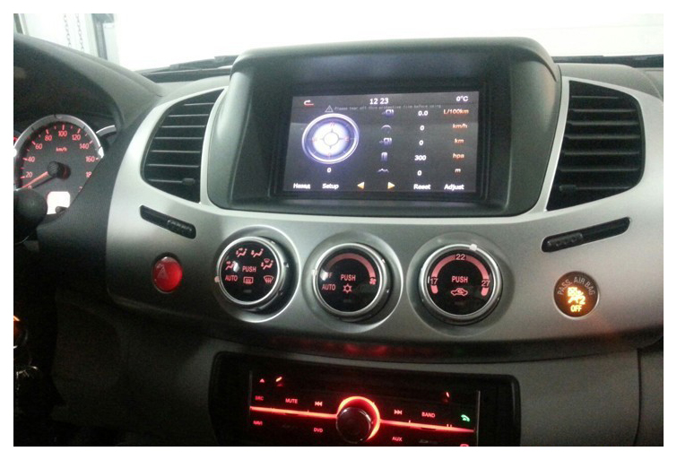

Всем доброго времени суток.
На просторах инета появились штатные магнитолы а-ля TESLA. С большими экранами от 10". управлением климатом и прочими плюхами. Как всегда, есть на все авто, даже на Ладу Веста. На Pajero Sport только с 2017 года.
Наткнулся на несколько универсальных моделей 1 и 2 DIN, от 10" до 13". Списывался с продавцами, про Pajero Sport все руками разводят, никто не знает.
В одном месте натыкался давно на инфу что есть модель с большим экраном, в комплекте с рамкой для переноса блока климата ниже. Теперь не могу найти.
Может кто интересовался ими, примеривал, как будет у нас работать?

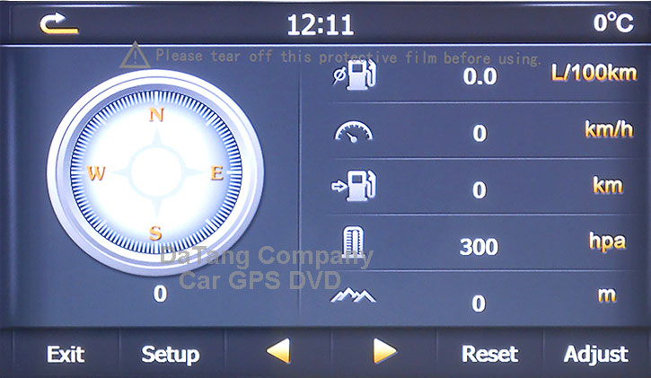

День добрый, забил я на старый синий бк, прикупил Teyes Spro, подключить подключи музыка работае нормально, но хотелось чтоб температуру показывал еще какиенибудь плюшки, кто подскажет куда и что втыкать!
San-Sanich
- Сообщения: 180
- Зарегистрирован: 06 июл 2013, 13:02
- Мой автомобиль(и):: New MPS 2012
- Откуда: г. Москва
- Благодарил (а): 26 раз
- Поблагодарили: 18 раз
Замена штатной магнитолы (варианты установок)
Если у магнитолы спец коробочки (кан адаптера) в комплекте не было (как на S60, 100, 160) - то никак.

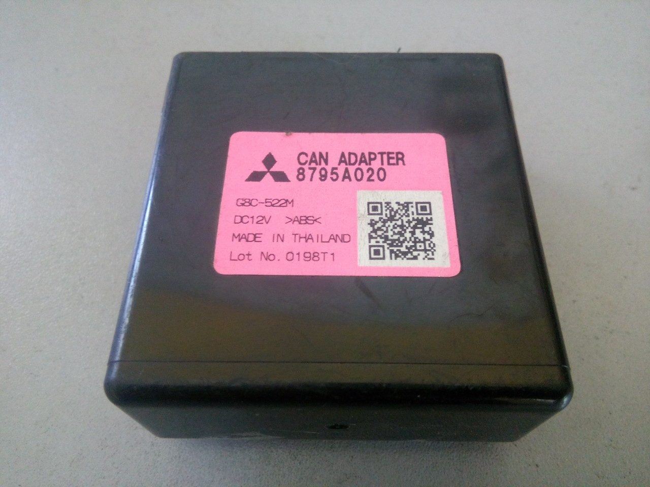

У меня за синим бк в торпеде лнжит черная коробочка с красной наклейкой can adapter к ней идут провода от магнитолы и бк! На Бк есть пины с температурой торливом. Видимо к ней как то приходит сигнал от куда то и идет на бк??? Распиновку этой коробки нигде не найду!

нет там чистого саn-a, там полу аналоговая схема, соответственно ни одна китайская магнитола не заменит штатный БК.

что? показ нулей? к примеру датчик уровня топлива, забортной температуры-аналоговые, что там по can боксу получать собрались?!
