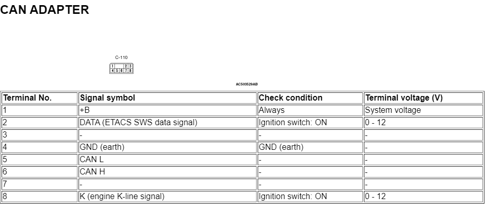

А случаем у кого нибудь есть распиновка этого "черного ящика"? Неделю по сети нигде не могу найти!

Traktorok писал(а): А случаем у кого нибудь есть распиновка этого "черного ящика"? Неделю по сети нигде не могу найти!
тут все есть
http://mmc-manuals.ru/manuals/pajero_sp ... dex_M1.htm

Так значит если с магнитолы can rxd
Can txd и К, подключу к can l и can h, и Кey то может и выйдет цветок каменный;) ! Надеюсь ничего не сгорит:)???

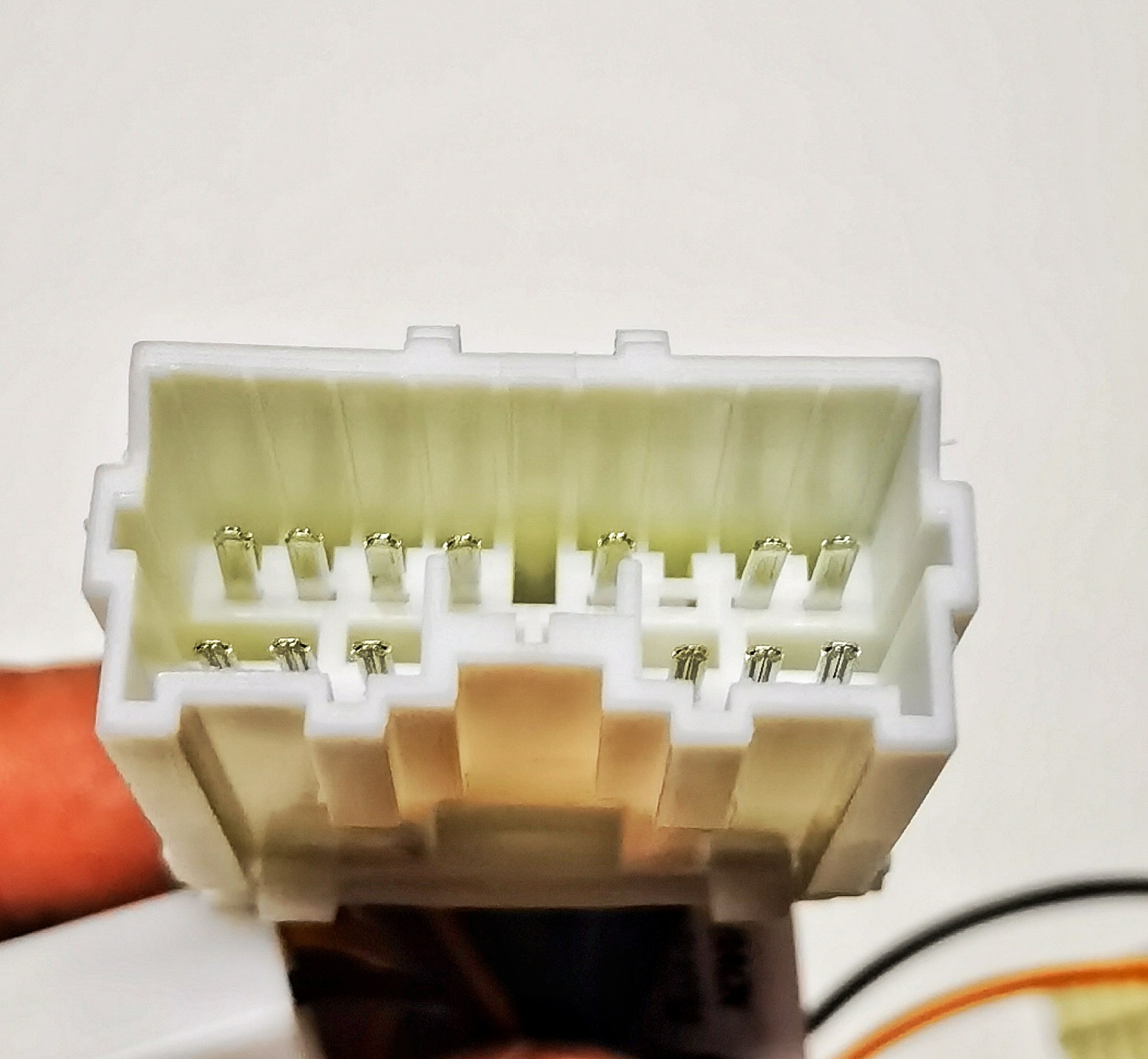

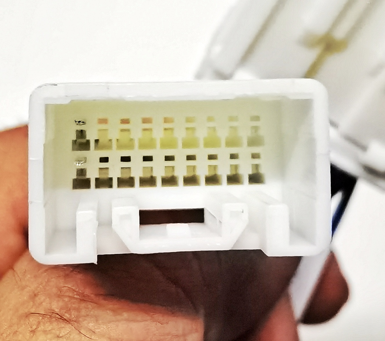

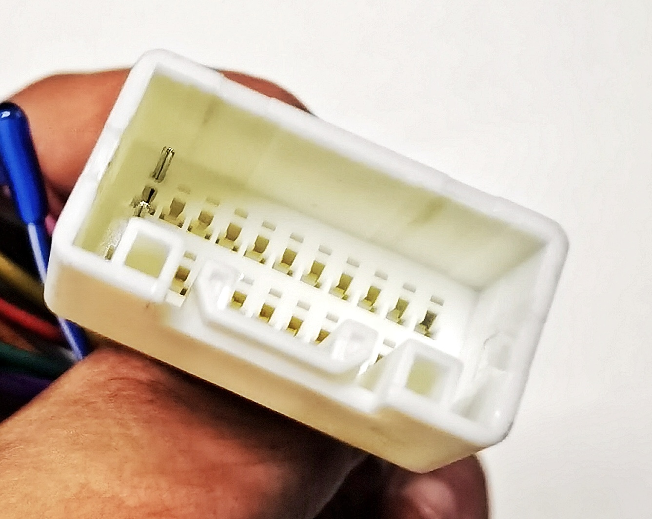

Купил магнитолу TEYES CC2)
Внимание, вопрос!
Кто узнает штекер, он от нашего авто?
А то в отзывах писали, что путали и ложили штекер от аутлэндера.

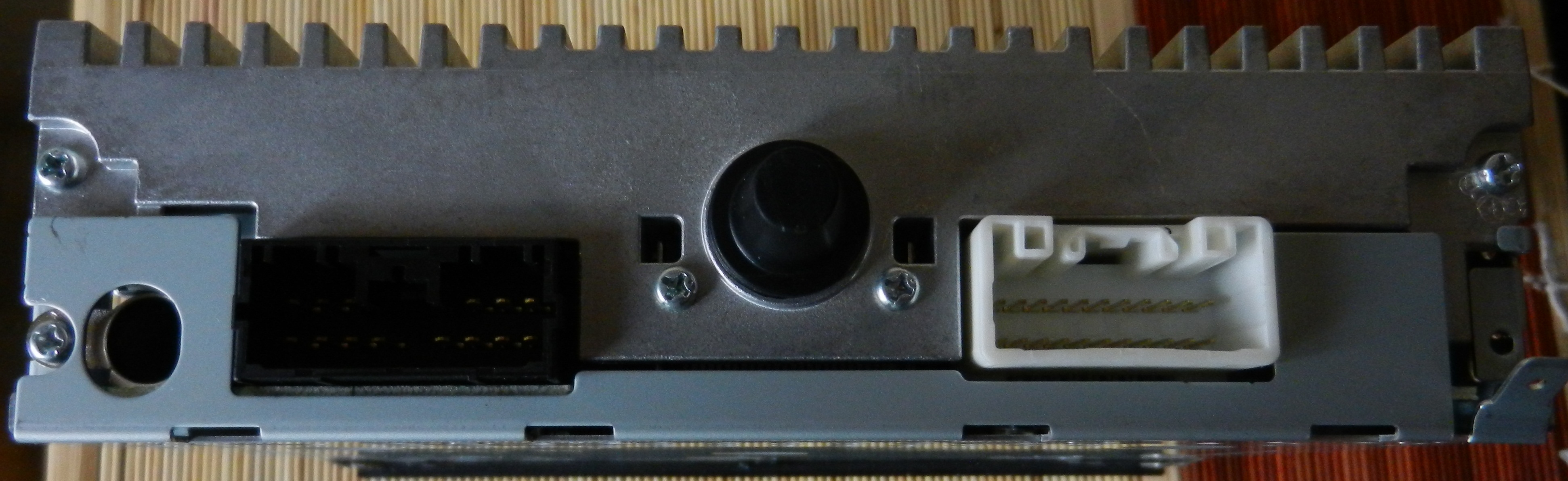

Mr.ToSsh, ну такие мамы на штатной однодиновой балалайке имеются.

mall,
Спасибо, вроде похоже)

Не подошел мне. Вытянул 2 штырька. Это кнопки на руль.. Белокрасную на землю(черная) в балалайку. Желтокрасную на кей 2. Поставил себе спро. Залил радио от сс2. В остальном разницы нет. Прекрасный на удивление девайс. Радио ловит, эквалайзер и стереобазу выстраивает так, что приятно слушать даже радио:)) Плюс рамка родная. Шикарная балалайка короче:)) за 16 тыр идеальный девайс

Mr.ToSsh писал(а): Кто узнает штекер, он от нашего авто?
от аута штекер. у нашего 22 pinа вроде (аукс и кнопки руля). Питание на другом штекере.

San-Sanich, \
посмотрю при установке на выходных)
Но нижний на моей фотке, вроде как наш. А два верхних - какой то из них от кнопок, а другой вроде как не нужен

У нас 22 контакта. В комплекте разъем на 18.

В общем, два разъёма подошло. Попробовал, запустилось все)
