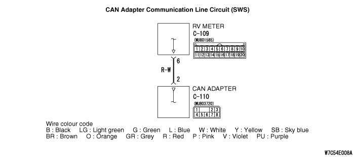

А случаем у кого нибудь есть распиновка этого "черного ящика"? Неделю по сети нигде не могу найти!

Traktorok писал(а): А случаем у кого нибудь есть распиновка этого "черного ящика"? Неделю по сети нигде не могу найти!
тут все есть
http://mmc-manuals.ru/manuals/pajero_sp ... dex_M1.htm

Traktorok
Так значит если с магнитолы can rxd
Can txd и К, подключу к can l и can h, и Кey то может и выйдет цветок каменный;) ! Надеюсь ничего не сгорит:)???
