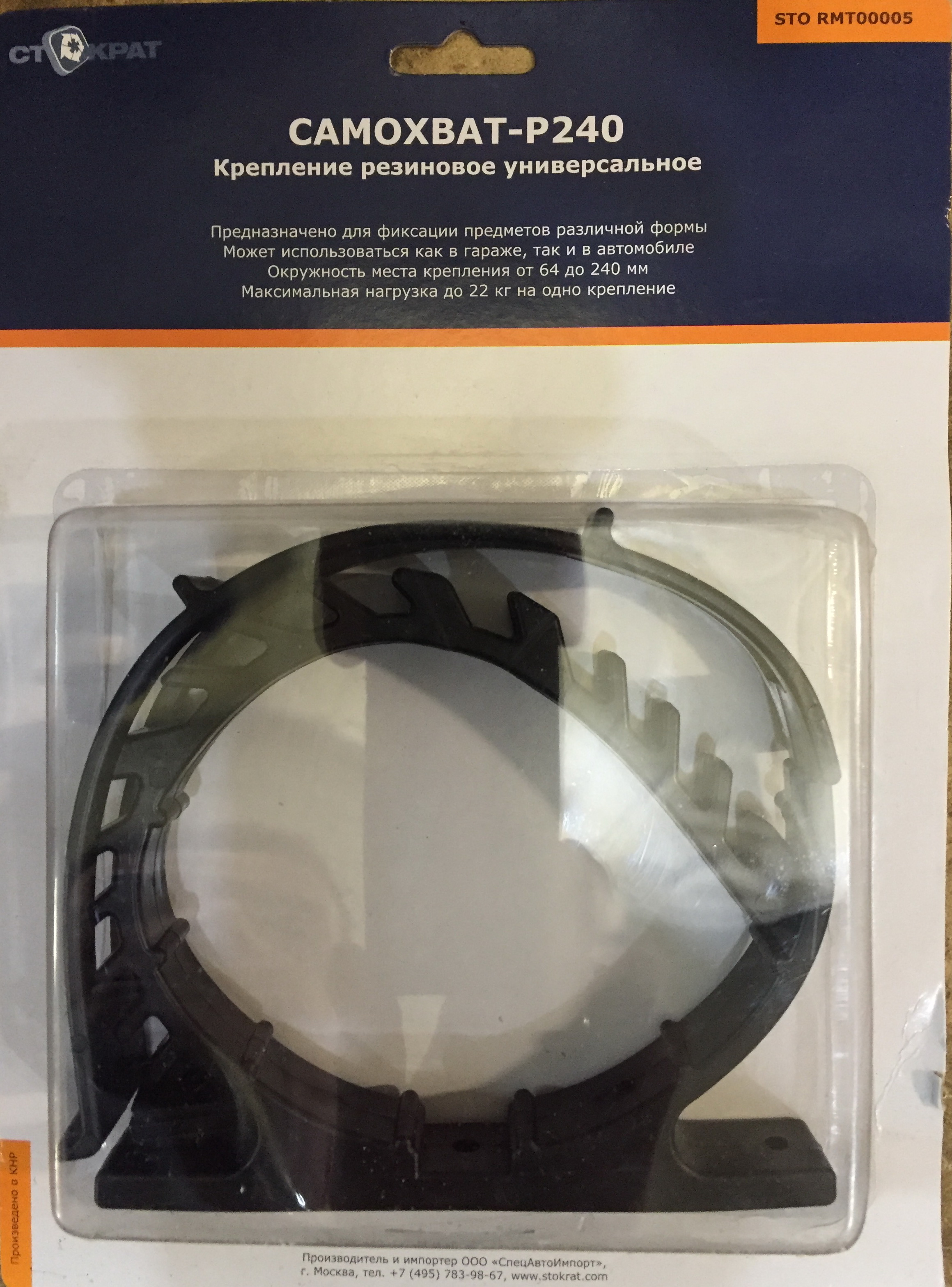

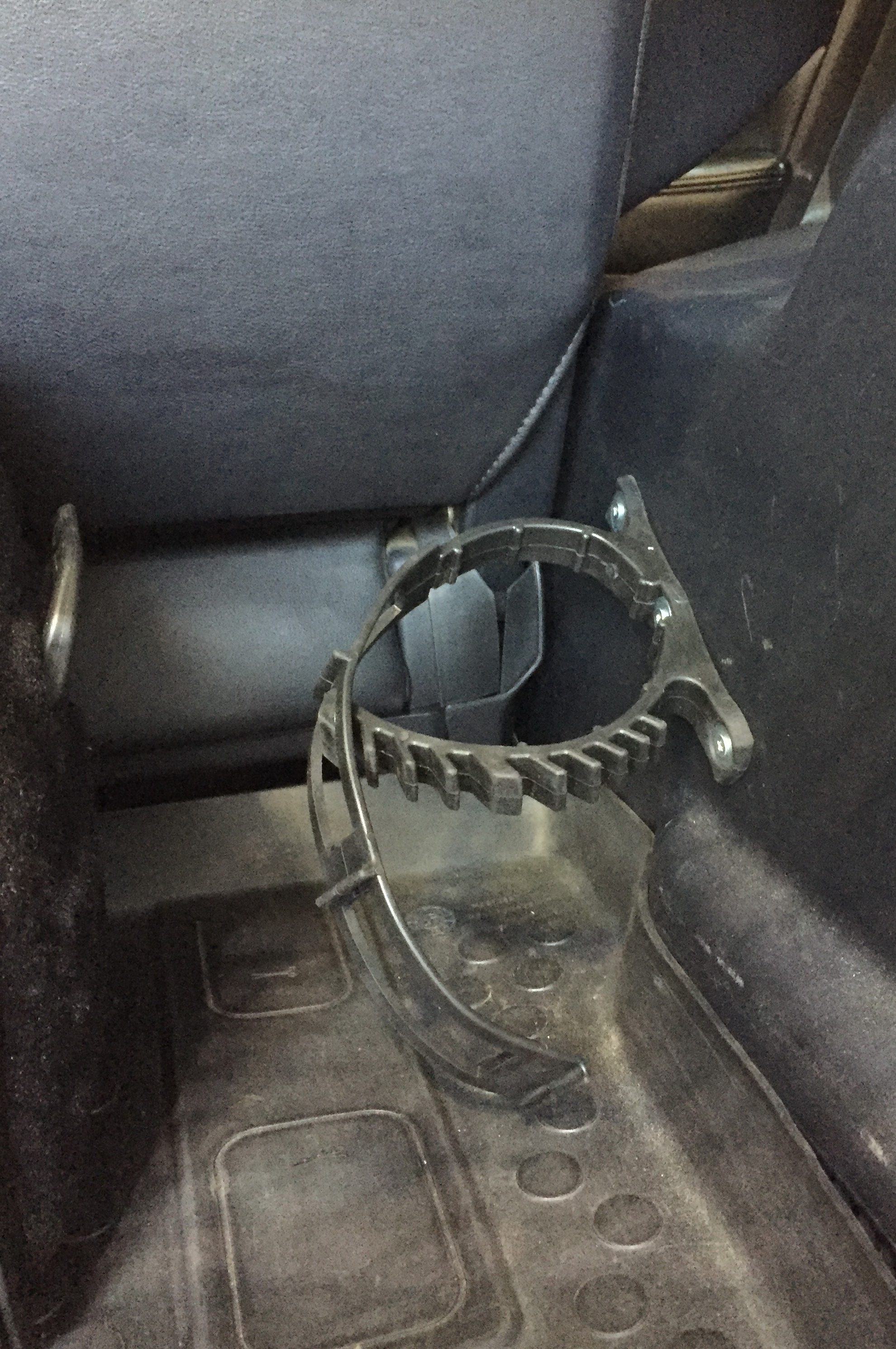

Но, давно уже думал: как приспособить ГОСТовый огнетушитель в багажнике, чтоб и под рукой (ни приведи, Господь!
), и чтобы глаз не натирал?...
При помощи вот такого девайса:установленного через надежную алюминевую пластину изнутри:получил такое размещение огнегасителя:Наклонное размещение обусловленно откидной спинкой заднего дивана, ничему не мешает. Держится надежно.
Доступ - отменный!

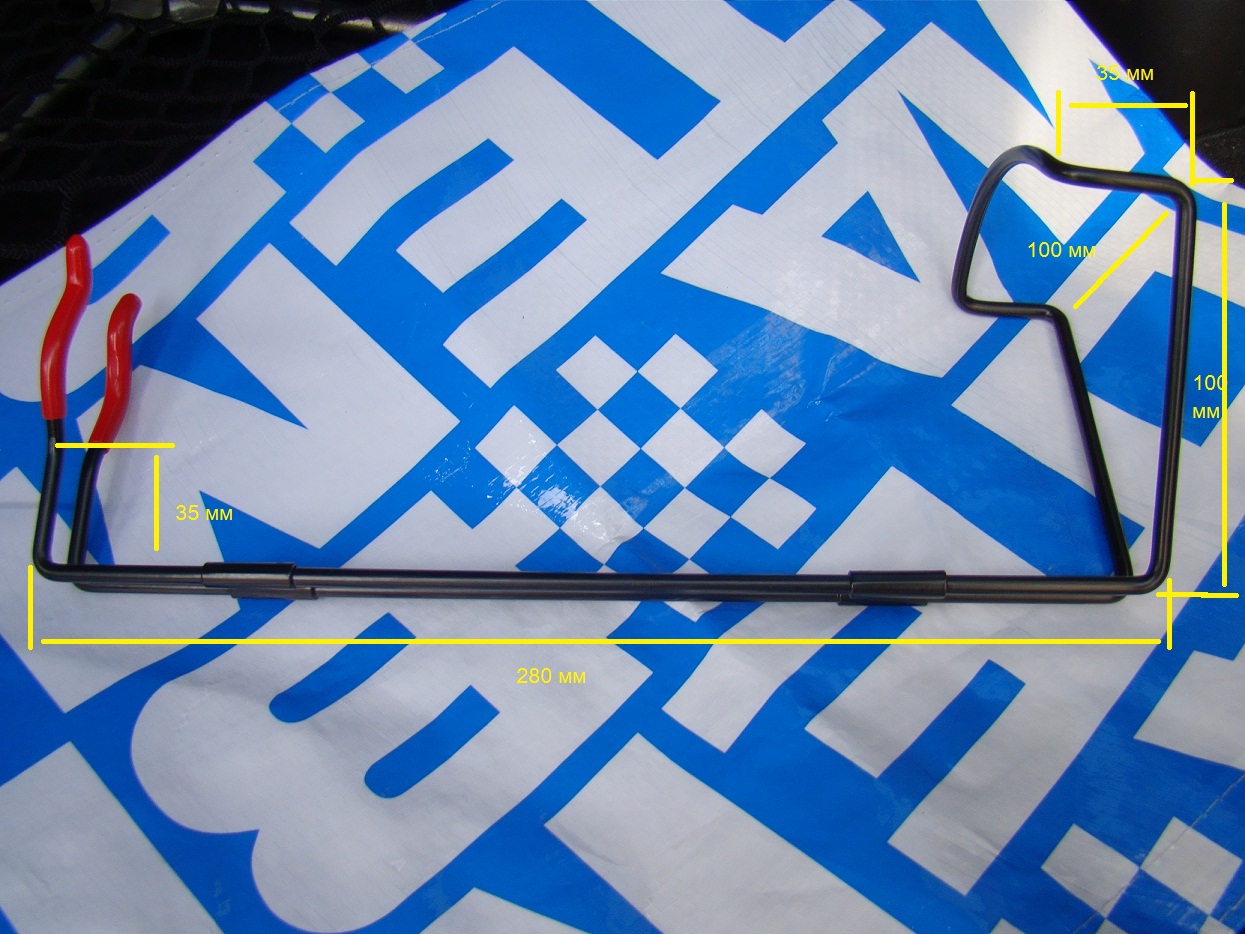

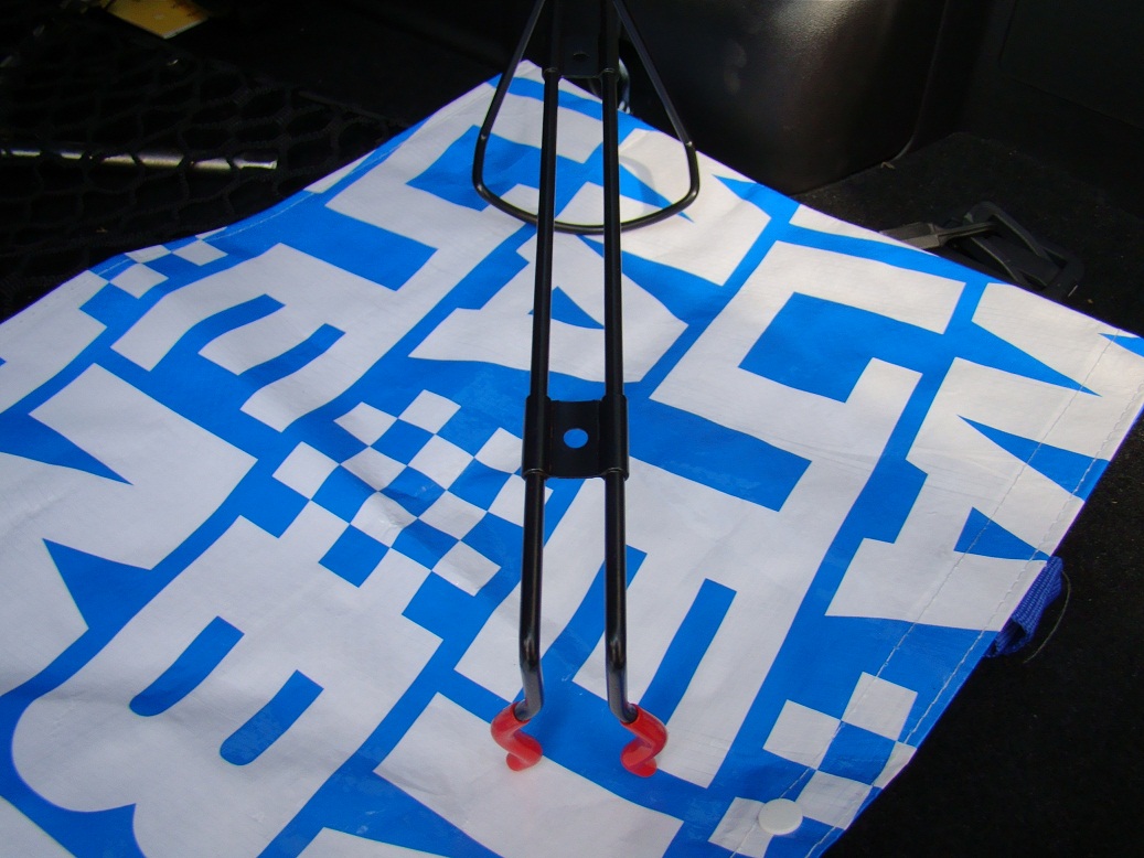

Привет, Виталий! А чем не устроил мой вариант размещения?
ПыСы.
ПыСы.
Тьфу два раза - фото не добавил)))Lebed писал(а):Тем, кто соблюдает Правила противопожарной безопасности, купил огнетушитель без крепежа и имеет возможность изготовить (заказать работы по изготовлению).
Размеры для 2-х литрового диаметром 110-115 мм.

Доброго, Андрей!
Но.
-крепежа такого в руках не оказалось, а "Самохват" в гараже давно лежал,
-разместить хотел в доступном месте, но подальше от шаловливых ручонок. У меня ведь: "...мальчик, и...еще один мальчик"(с)
Близко к двери установленный такой "Антересный штЮк", с чекой и всякими ручечками-нажималками...
Я все теперь через призму "проказнико-устойчивости" рассматриваю.
Доброго дня!
А как это в машине размещено можно фото?

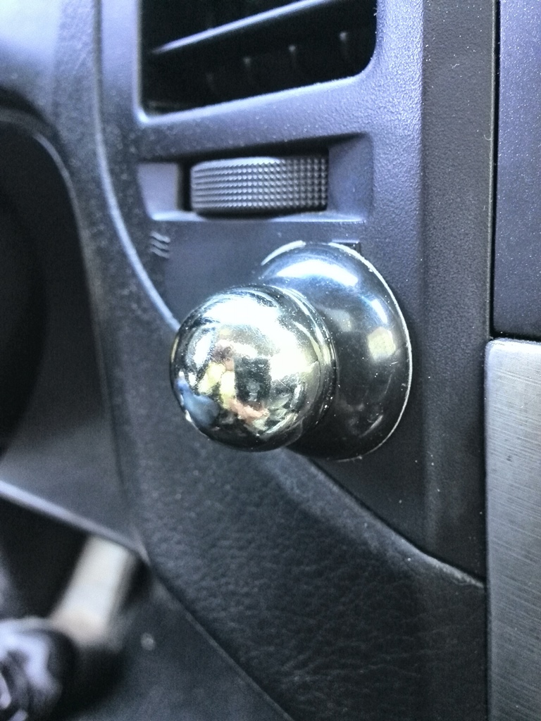

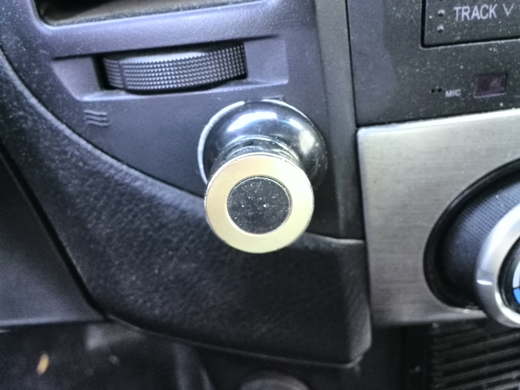

Пользуюсь во второй машине креплением steelie - очень доволен, держит хорошо и надёжно. Фото прилагаю, правда есть еще ответная часть на телефоне.
