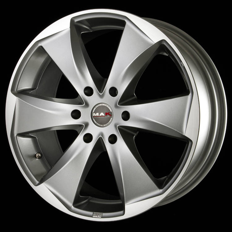

Р.S. Владельцы бензиновых версий с мотором 3,8л-внимательнее подбирайте колесные диски! Я изначально заказал себе MAK Raptor 6, вот такие:
Они нам не подходят! :]:-O: Задевают передние суппорта! Прозвонил пять контор, проверял на сайтах-везде на Паджеро 4 с движком 3,8л именно их и рекомендуют, бестолковые продаваны! Мне привезли, даже не примеряя собрали/отбалансировали пять колес, поставили их все на машину! взяли деньги и с улыбкой помахали ручкой! сервис мечты :]:-O: ! Хорошо покатился я накатом, скрежет сразу заставил остановиться и .... После "танцев с саблями" все колеса опять сняли-разобрали, мне поставили мои 18" а на утро приволокли MAK Fuoco 6. С ними все хорошо.
