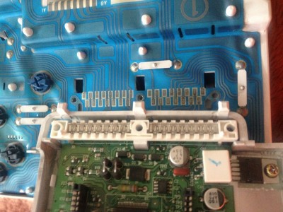

Машина M3, не работает тахометр.
1. Палты менял, по наличию уже две, вторая точно целая.
2. С разъемов на приборку (66,67 контакты разъёма D-03) идёт всего 2,5-5В нормально ли это? При смене оборотов показания меняются в этом интервале.
3. Почему решил что мало, на тот же спидометр с этого же разъёма (62,65 контакты) идёт около 11-12В.
Подскажите, куда "копать".

Re: Отвечу на вопросы по автоэлектрике
Первая причина - "непропай контактов"...

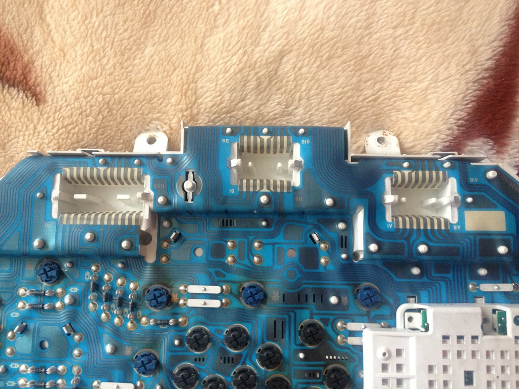

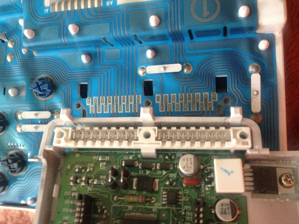

там не где их паятьDizel Man писал(а):Первая причина - "непропай контактов"...
приборка вставляется/надевается на 3 фишки, плата на самой приборке просто накладывается сверху и прикручивается. Контакты чистил.
Да, кстати, по OBDII всё читается, обороты сканер кажет! приборка такая контакты самой приборки (соединение с авто) "стык" приборки и платы управления.
Извините, Вы в "теме" по Паджеро 3 или только по второму Паджерику?
Указанные контроллеры на плате с нижнего фото...
