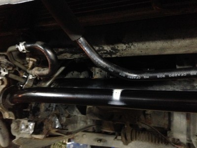

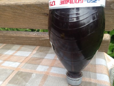

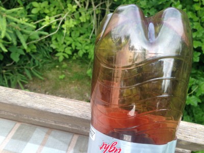

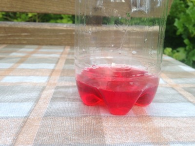

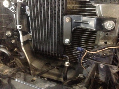

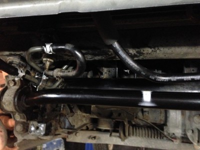

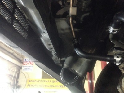

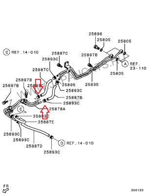

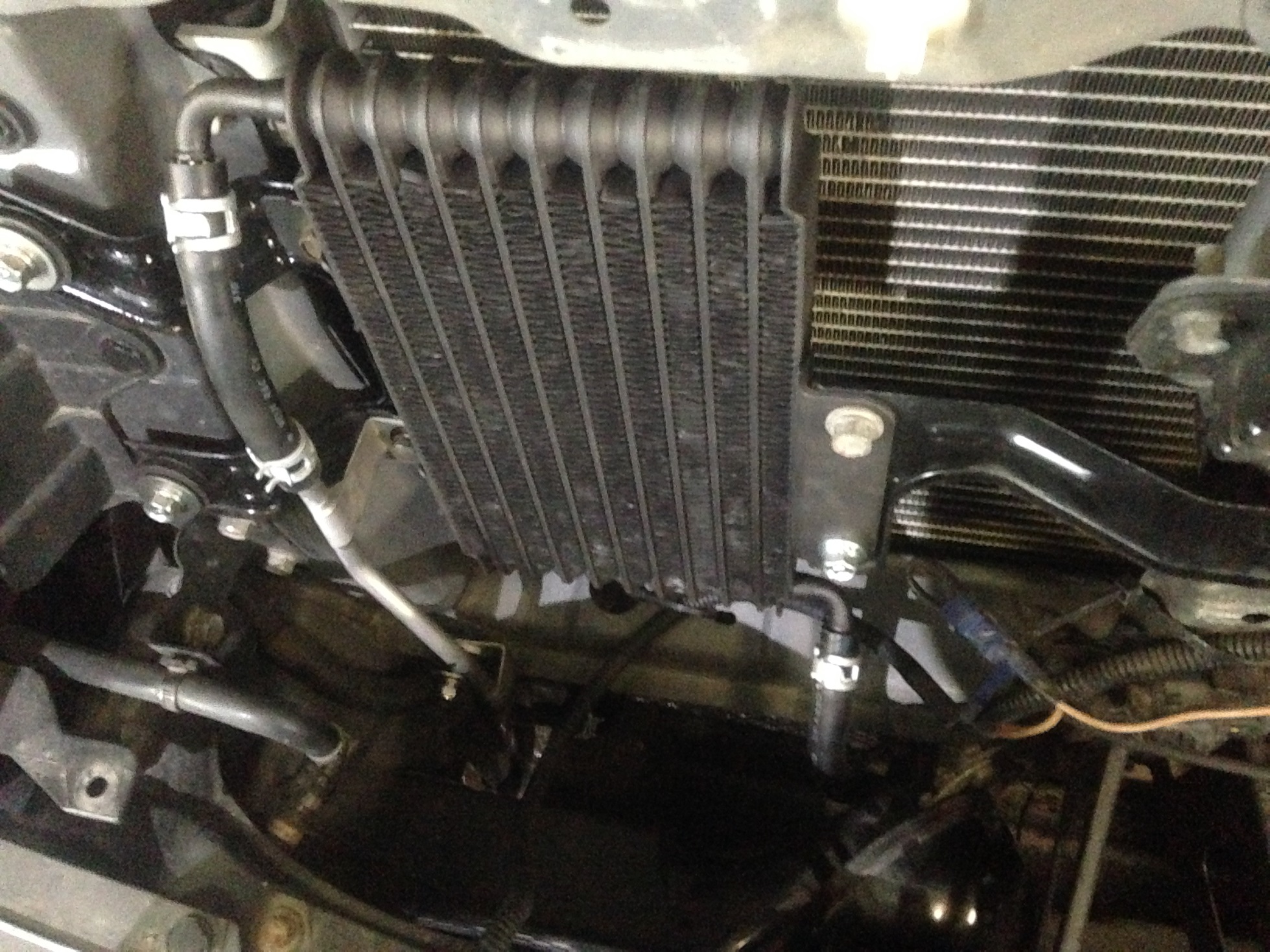

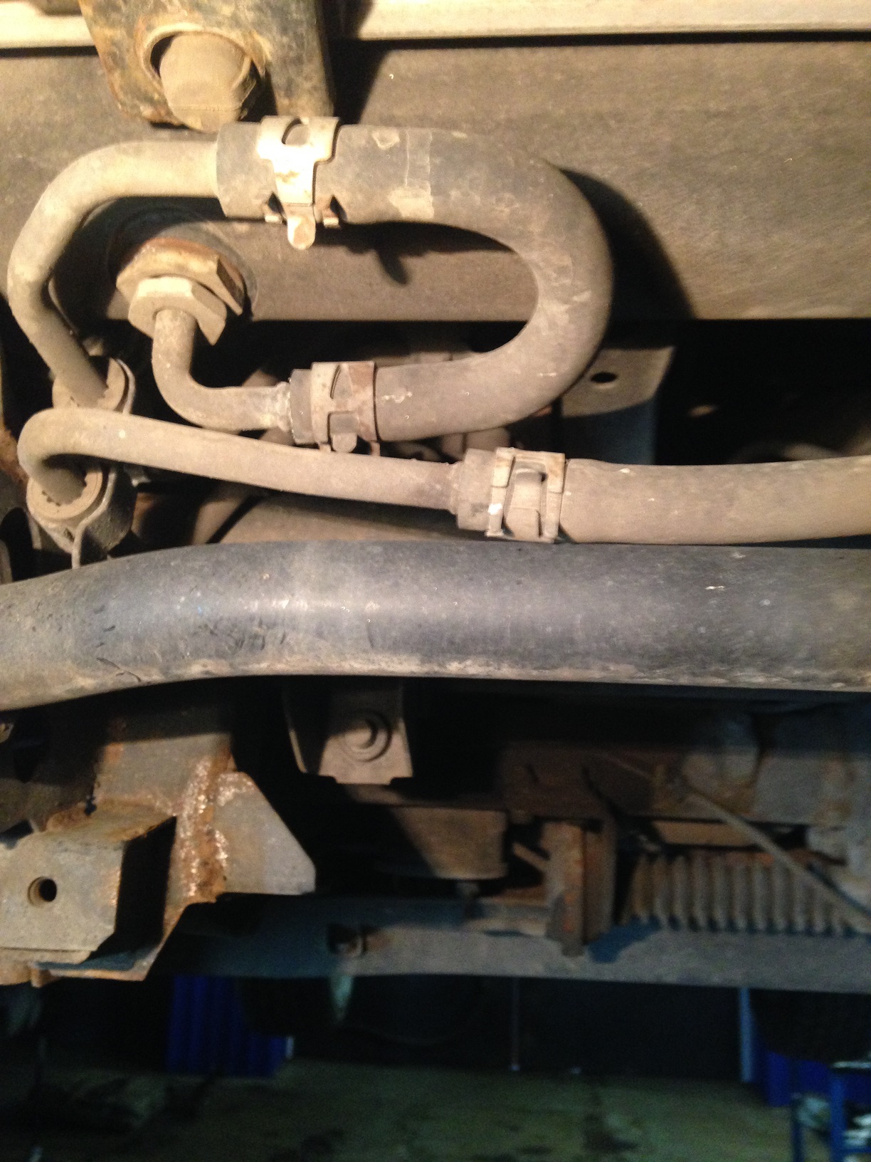

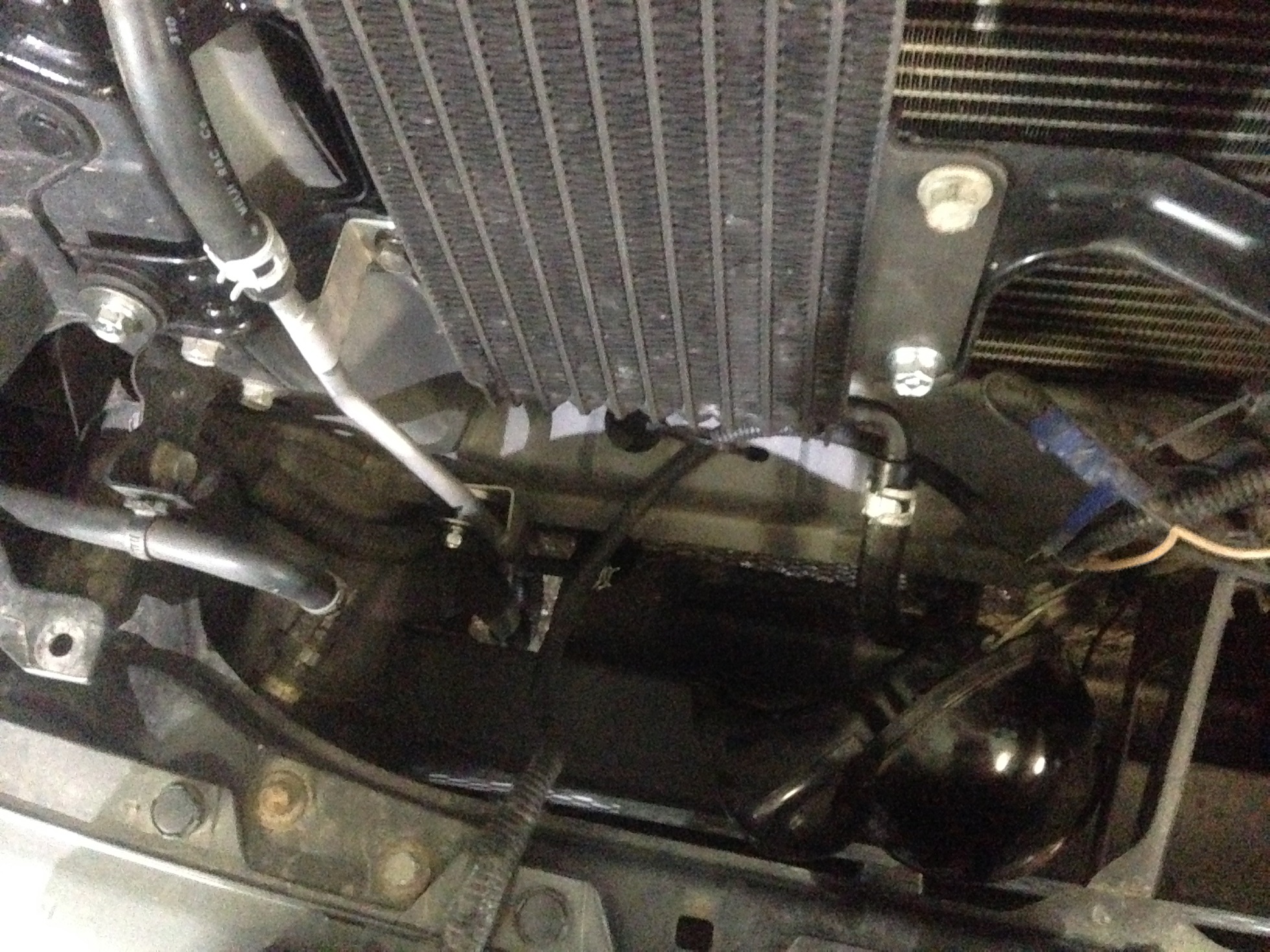

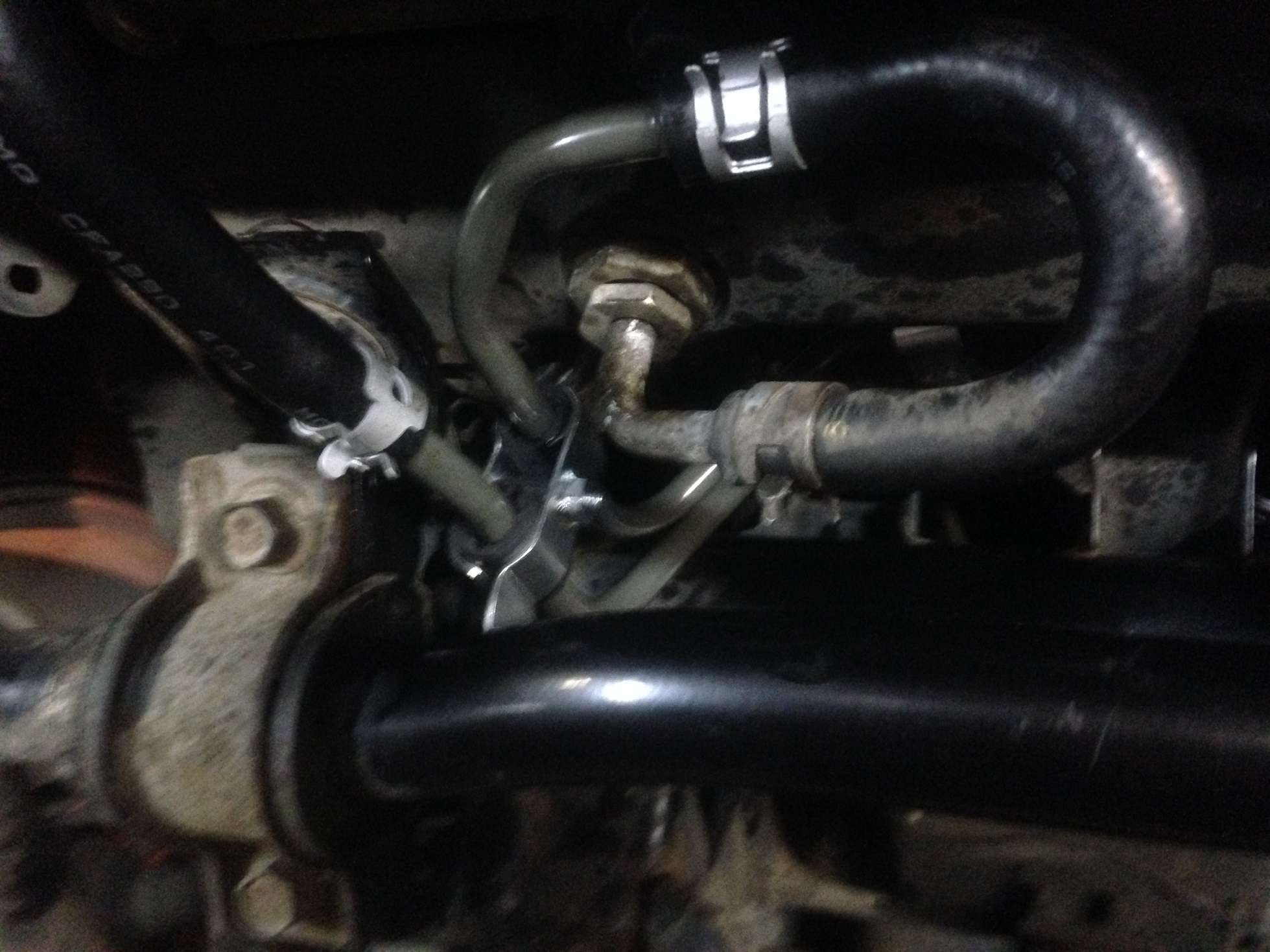

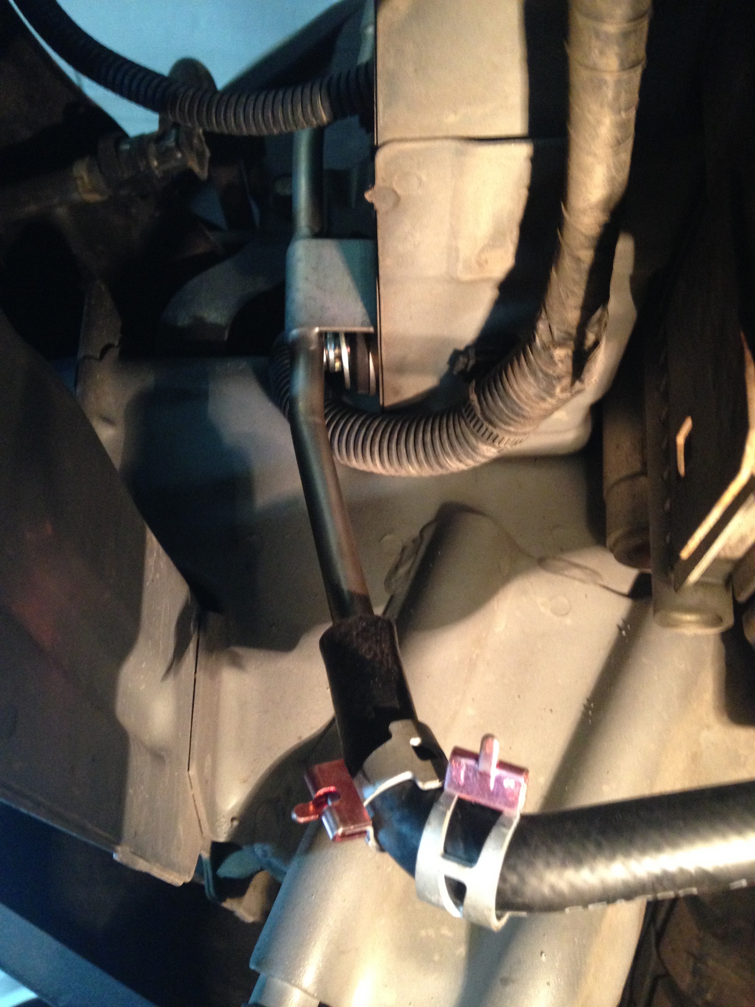

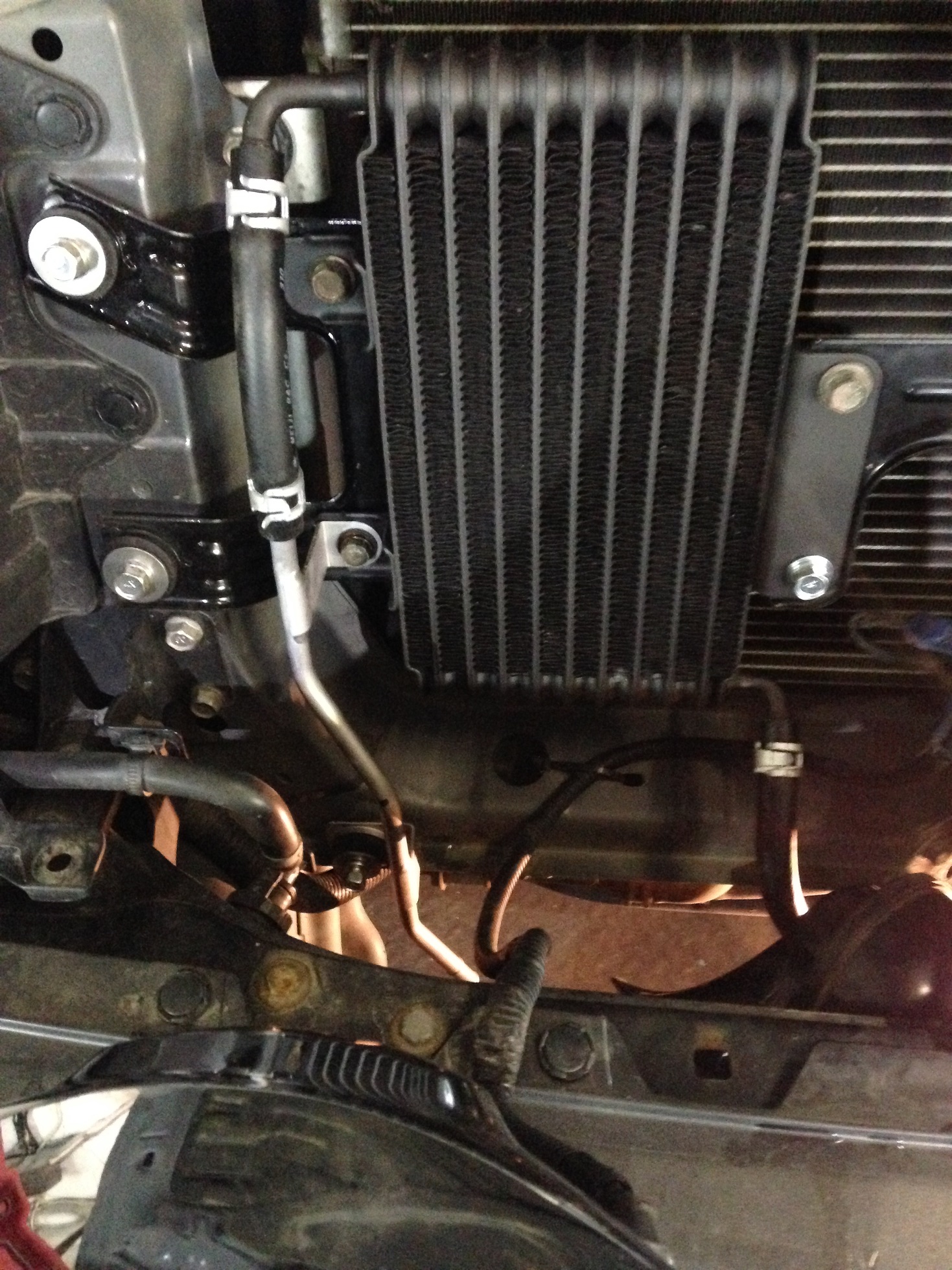

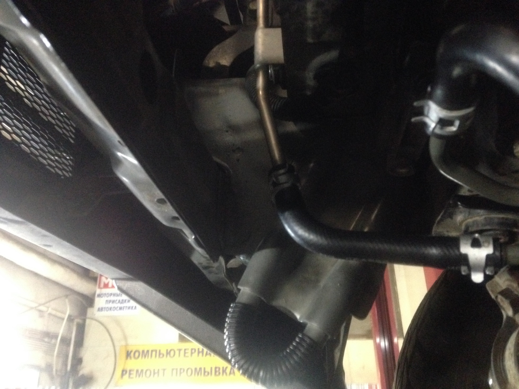

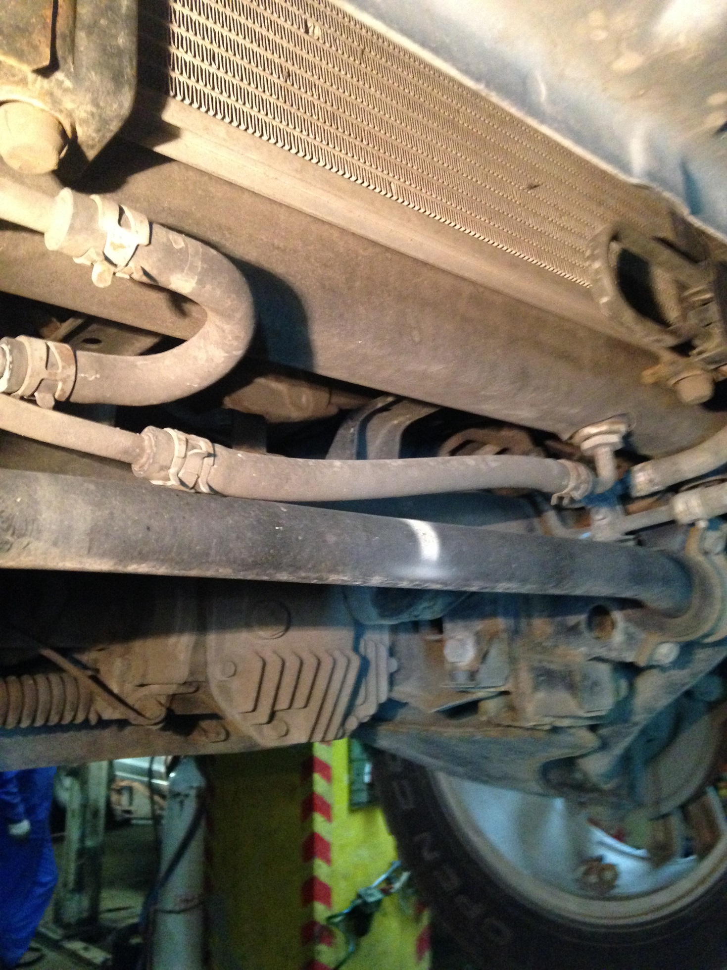

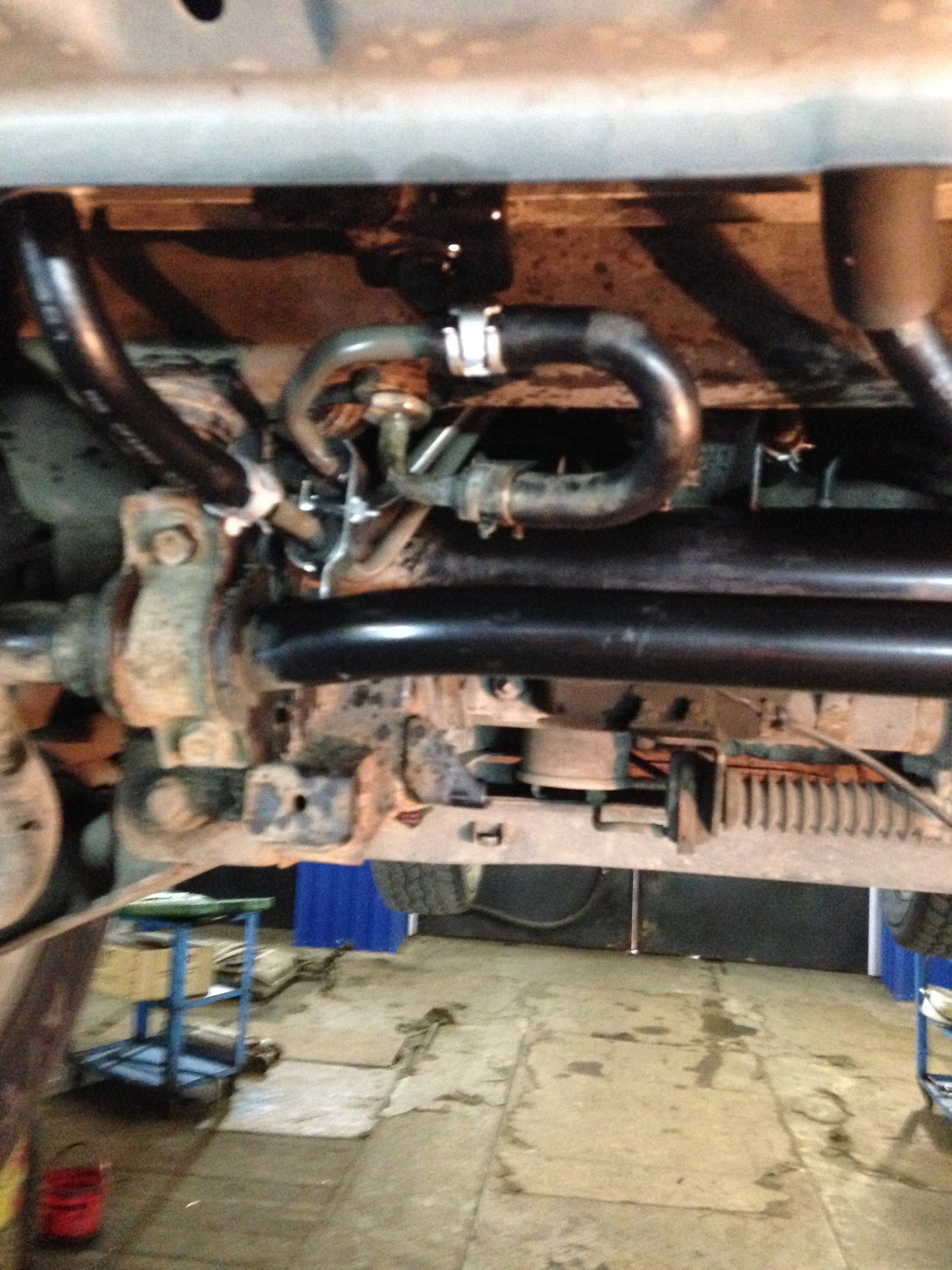

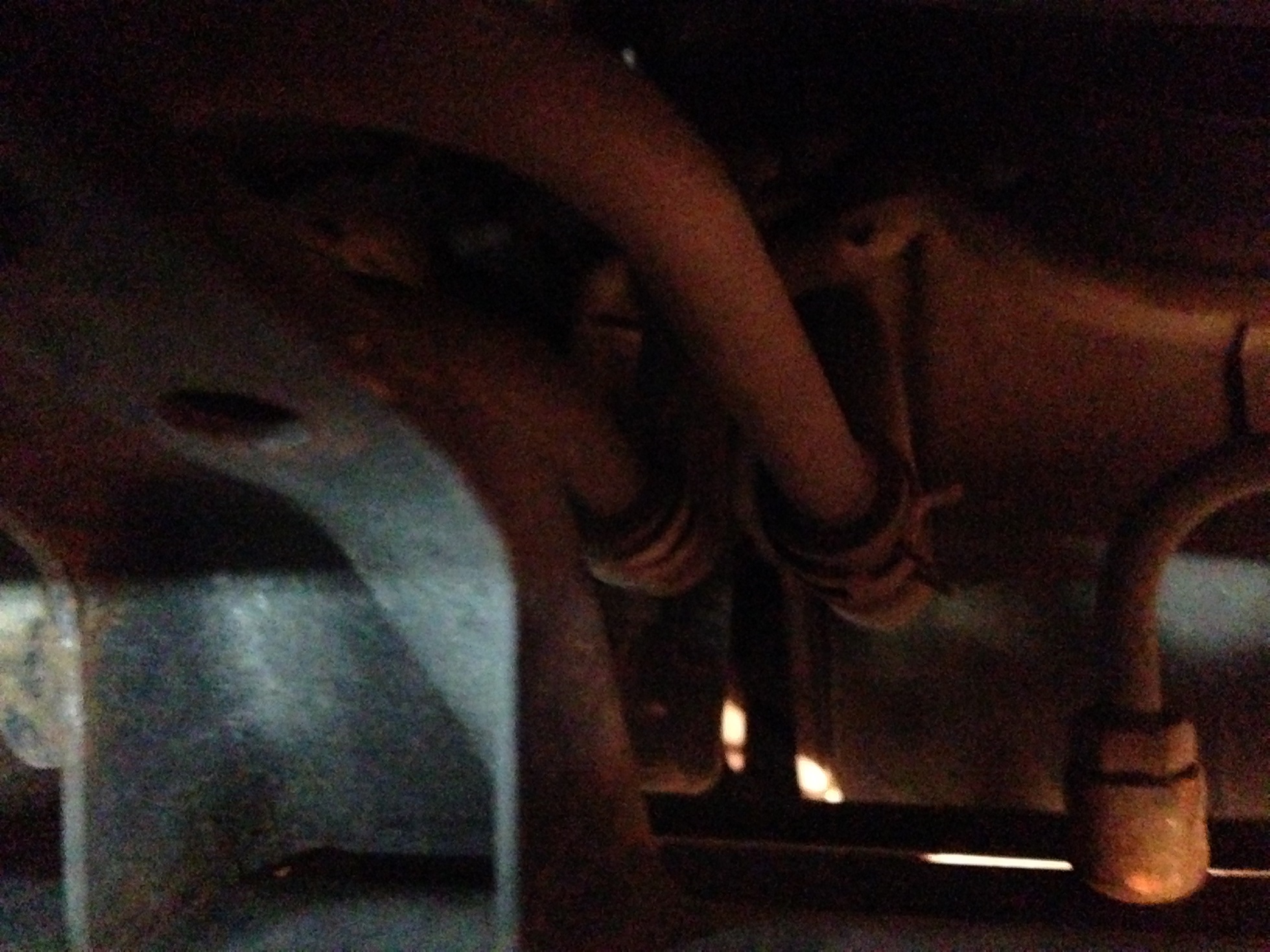

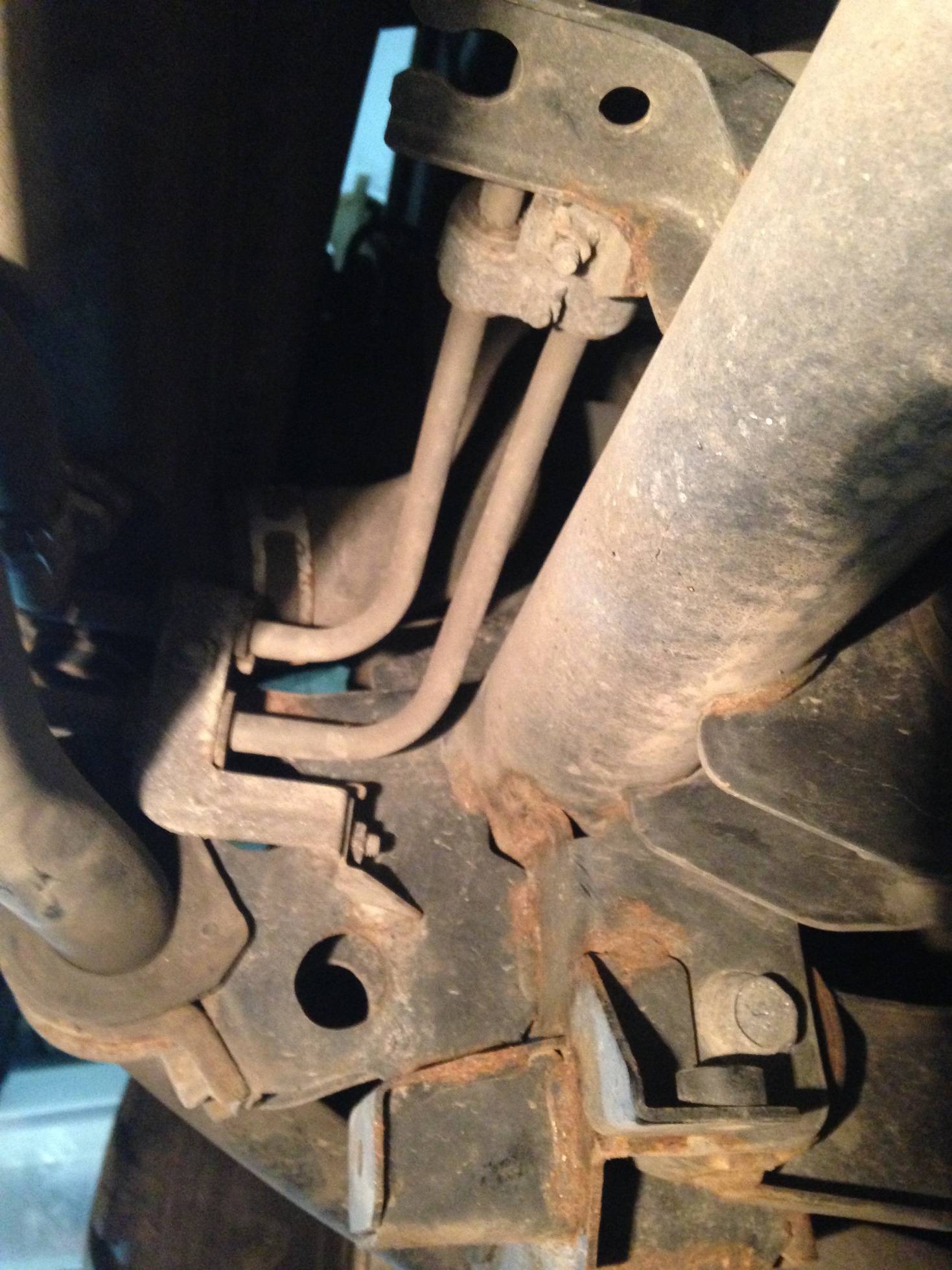

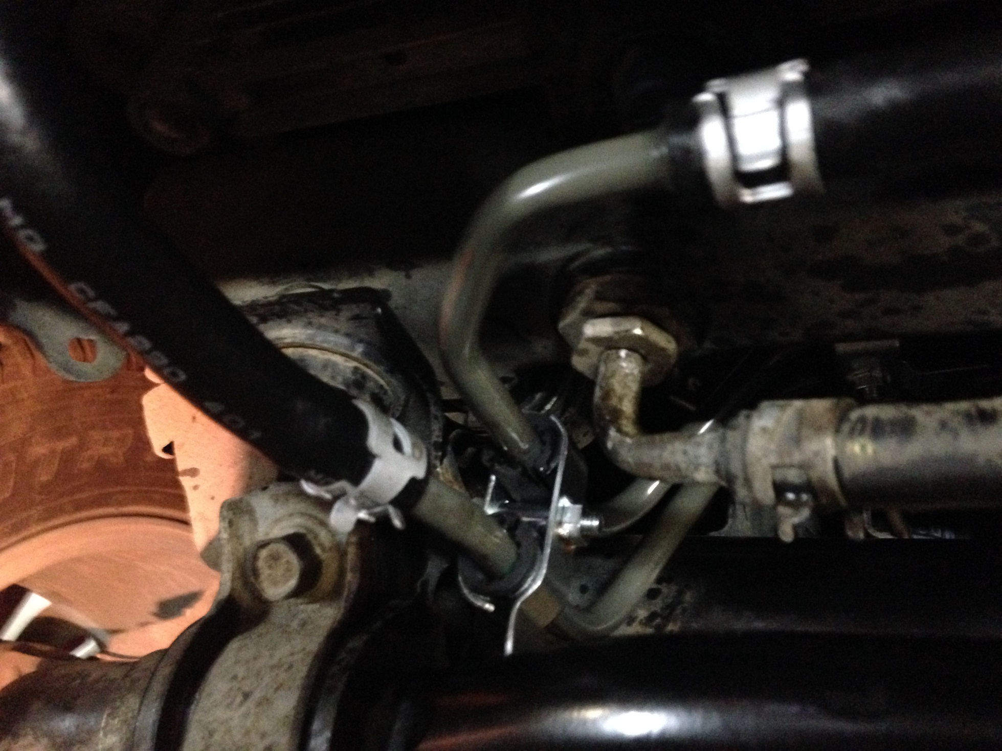

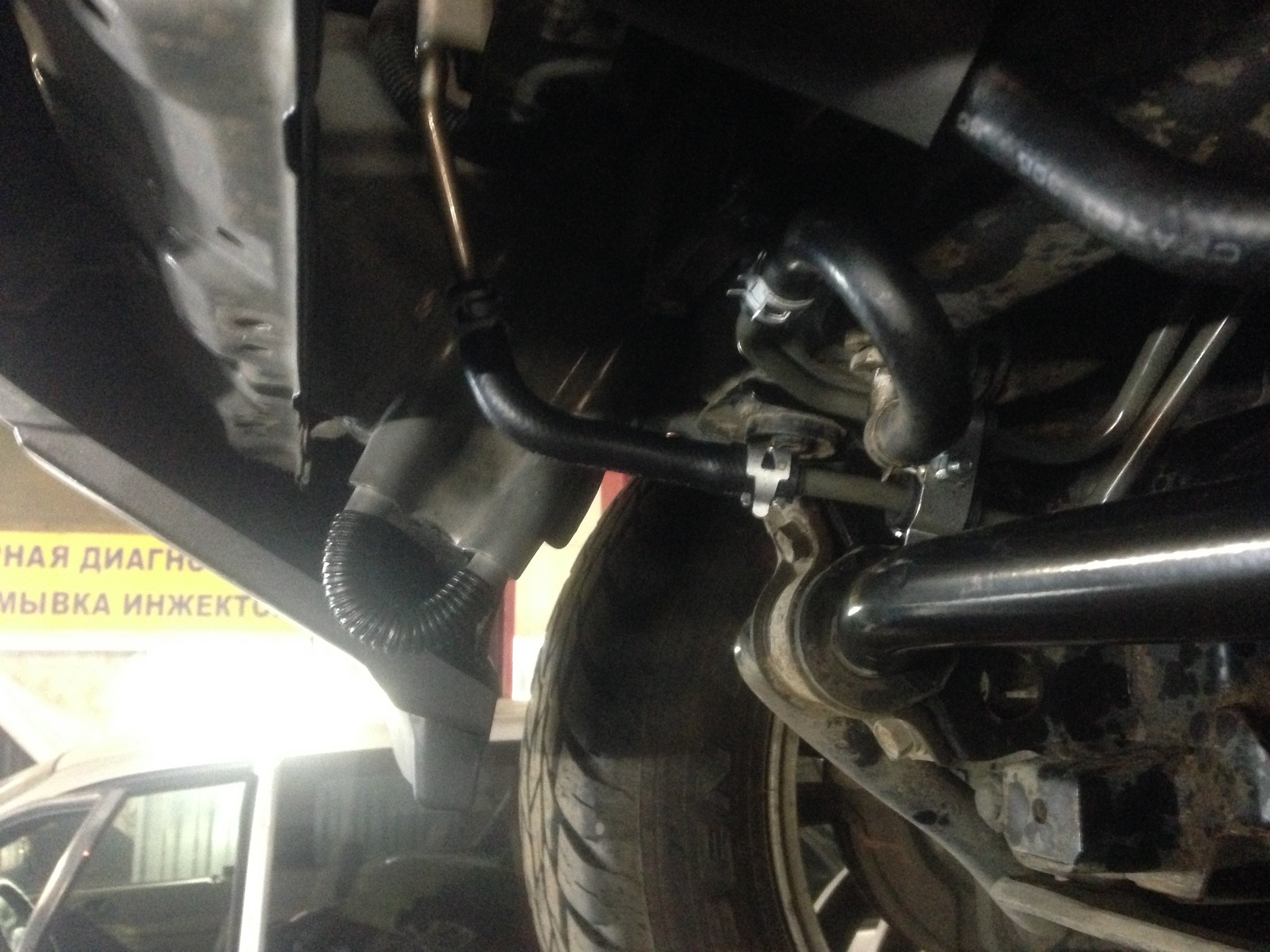

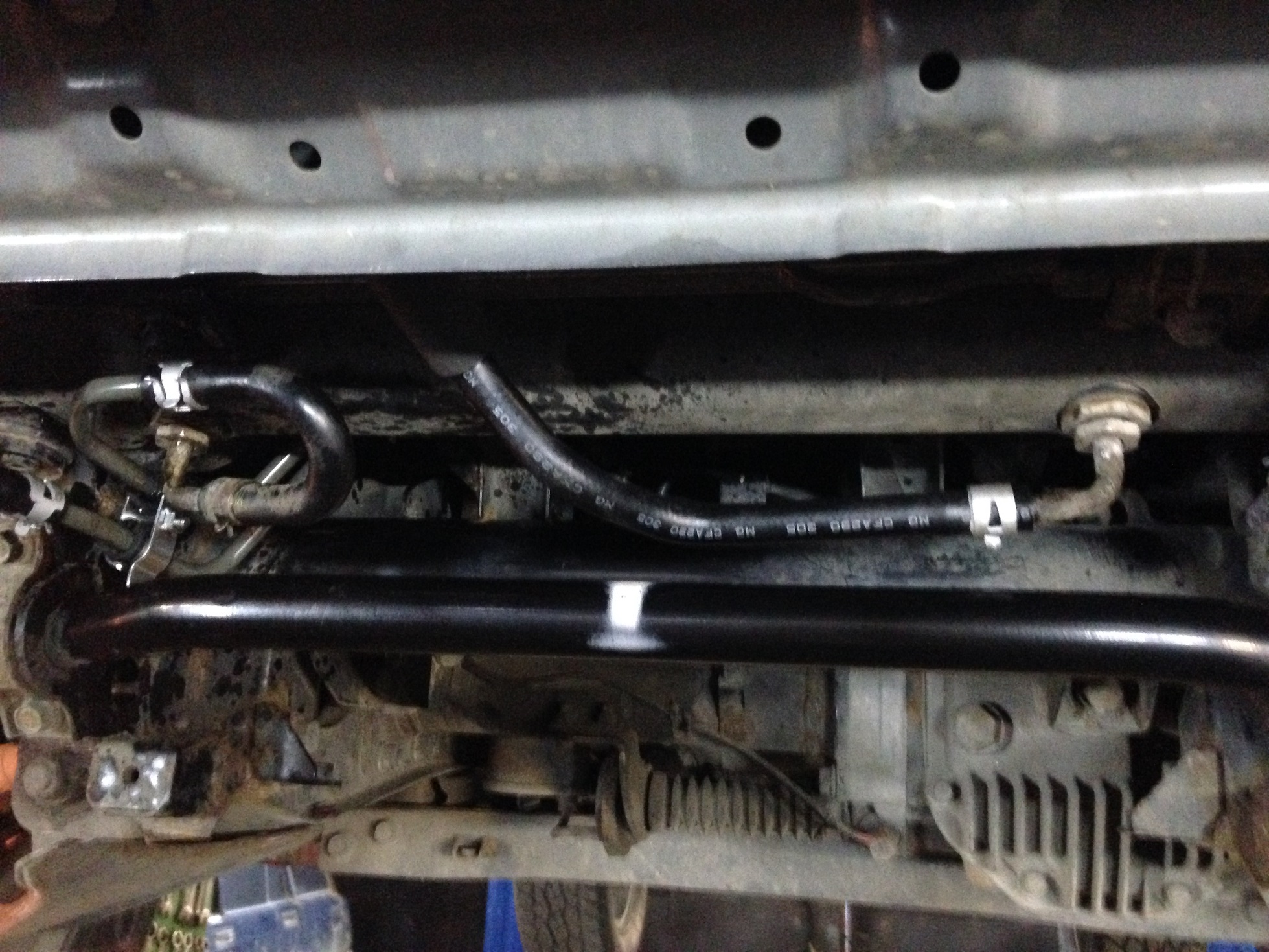

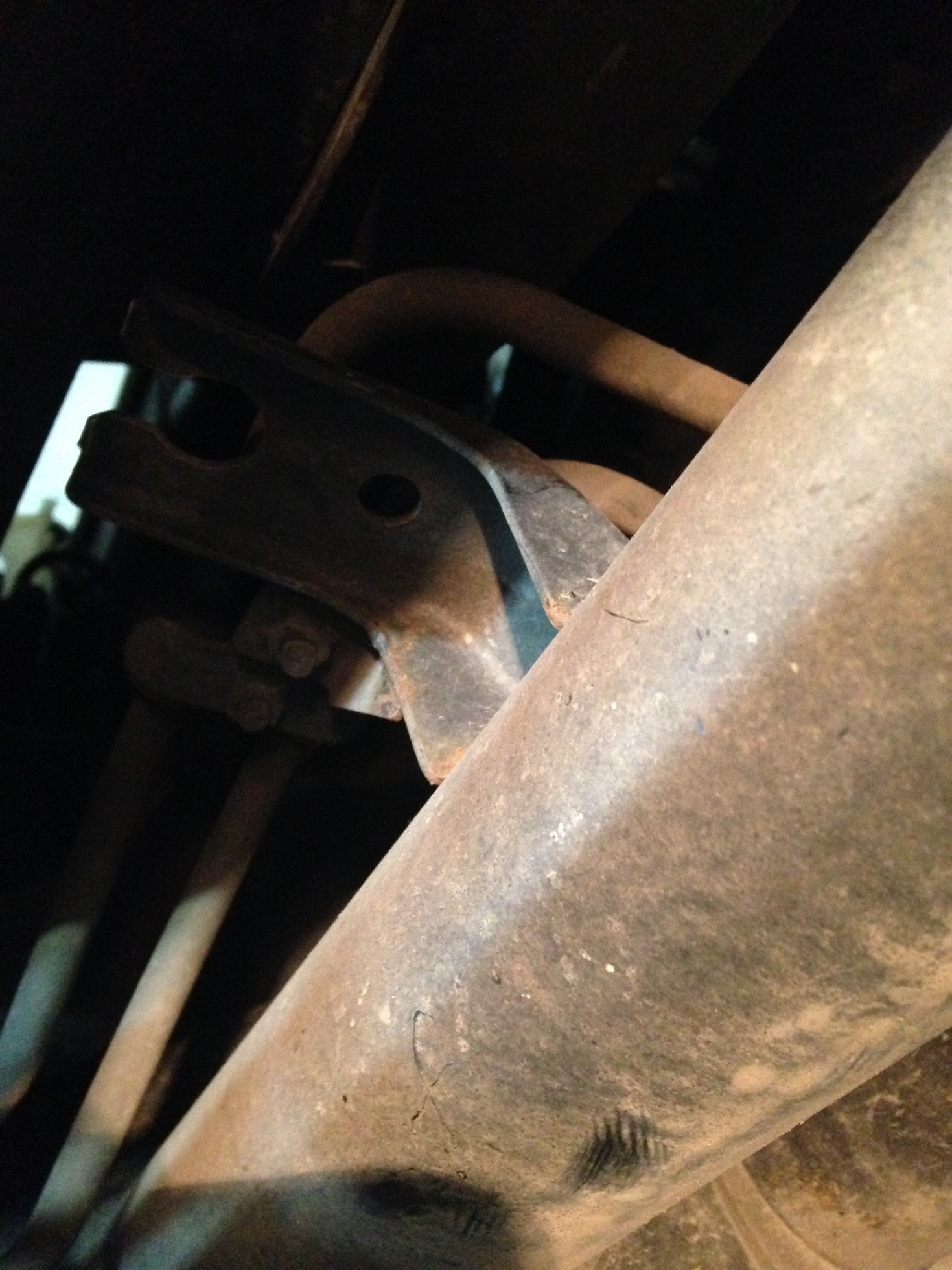

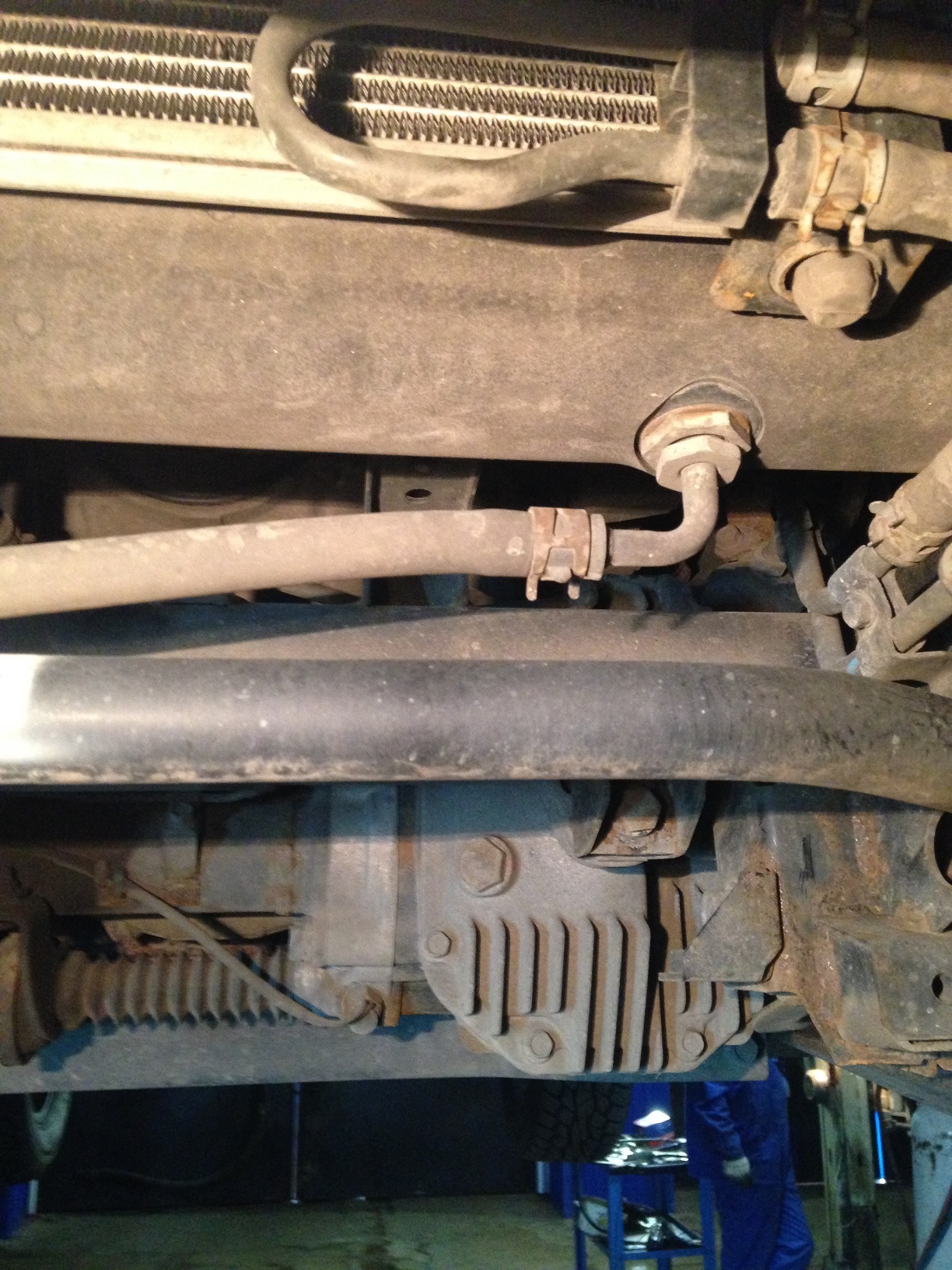

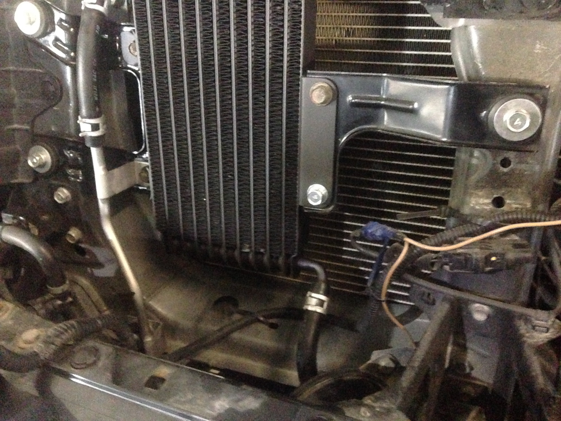

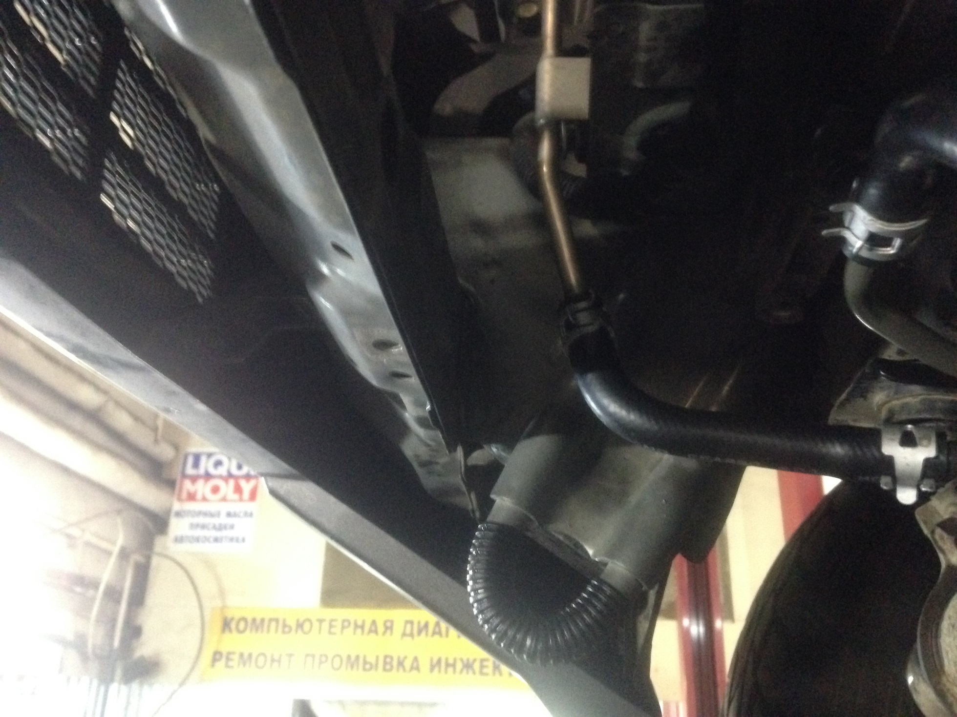

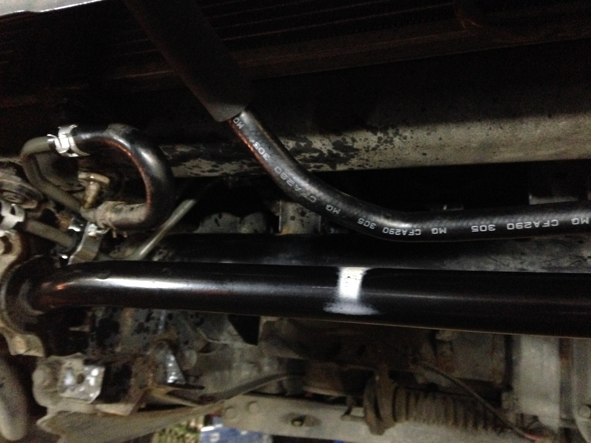

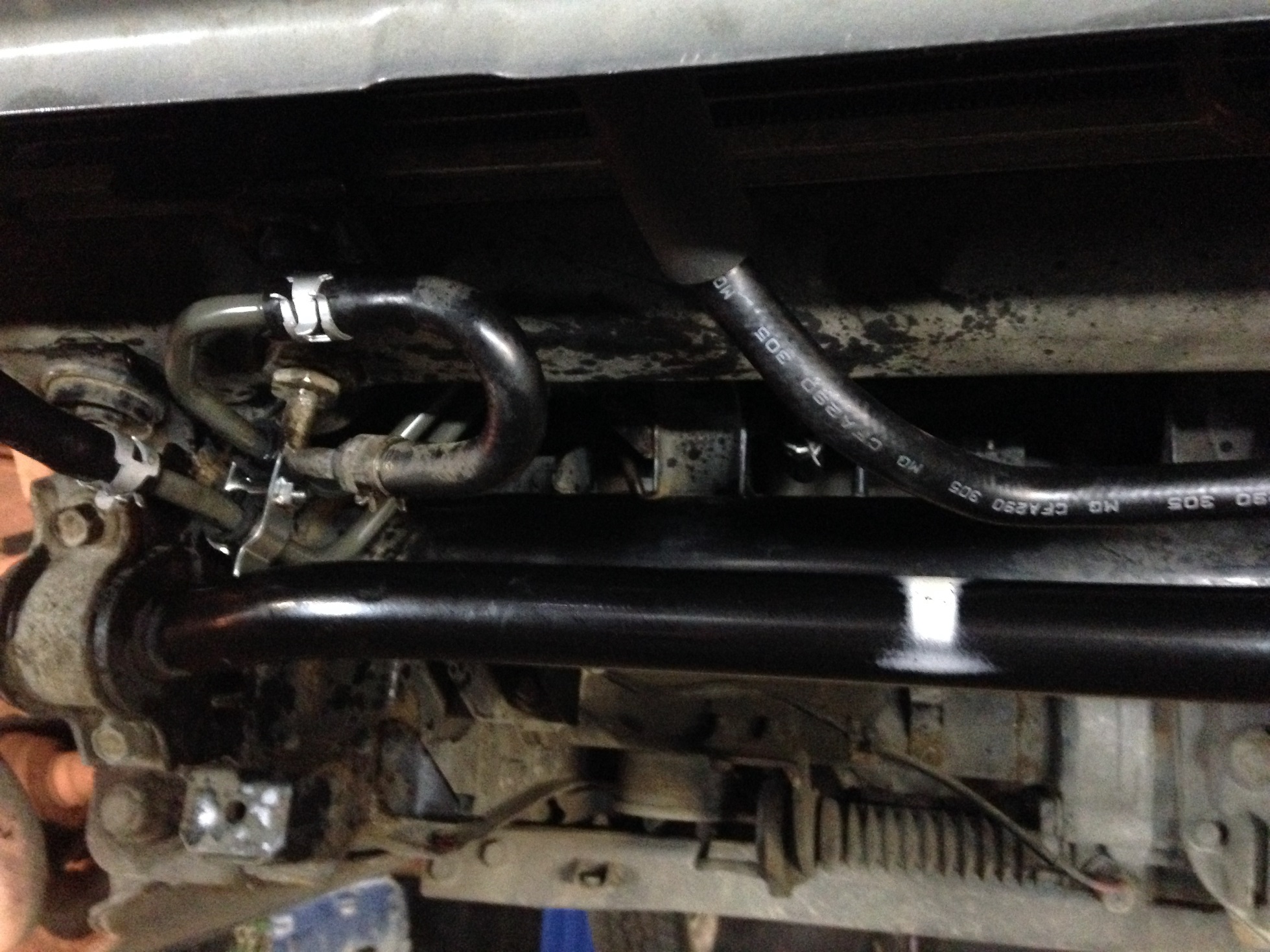

Отчитываюсь.

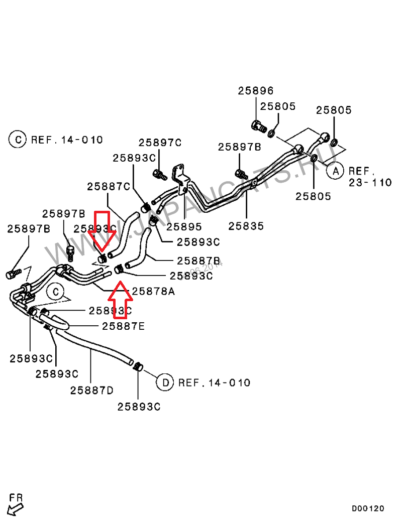

Поучаствовать всё таки пришлось))) Никто не пострадал, рубашка уже в стирке)))) Фото постарался сделать побольше, за качество не пеняйте- не сподручно фотить когда руки в масле. Фото расположены в порядке "было- процесс сборки-стало". На последних фото масло, слитое с а/м с пробегом около 40 тыс.км. Тем, кто не видел цвет новой жижи для АКПП, могу сфотить для понимания. Алый, практически как кровь. Провода коричневого цвета- питание со снятых дополнительных звуковых сигналов. Безобразие это конечно же приведу в порядок)))
Процесс разборки- сборки абсолютно не сложный, за искл. снятия хомутов со старой схемы (верхнее фото, стрелки красного цвета) и соотв. их установки на патрубки системы с разводкой на допрадиатор. Уши хомутов были расположены наверху и доступ к ним ограничен. Использовался инструмент для разжатия подобных хомутов. Плоскогубцами подобраться можно будет, но это будет муторнее. Рекомендую купить 2 новых хомута, т.к. ставить их проще- они уже в разжатом состоянии. Щёлк и готово))) Мною этих хомутов было закуплено с запасом, менял все подряд за искл. одного. Отчасти процесс сборки и прошёл быстрее.
По основным комплектующим для данного апгрейда, вернее по их партномерам, ошибок нет. Всё подошло.
Для запитки системы уже с дополнительным радиатором потребовалось около 600-700 мл жижи. Точно сказать не могу, т.к. были потери при разборе и при прогоне жижи через допрадиатор. Типа промыл его уже на авто и уменьшил кол-во воздуха))) После сборки и проверки уровня в АККП на щупе первое время (километров 20-30) присутствовало не более двух маленьких пузырьков воздуха. Ушли.
Как то так вкратце.
Спасибо всем тем, кто подтолкнул меня на установку этого дополнительного радиатора :*DRINK*: И от моего а/м тоже спасибо))) А тем, кто сомневался в необходимости установки этого радиатора- сомневайтесь дальше))

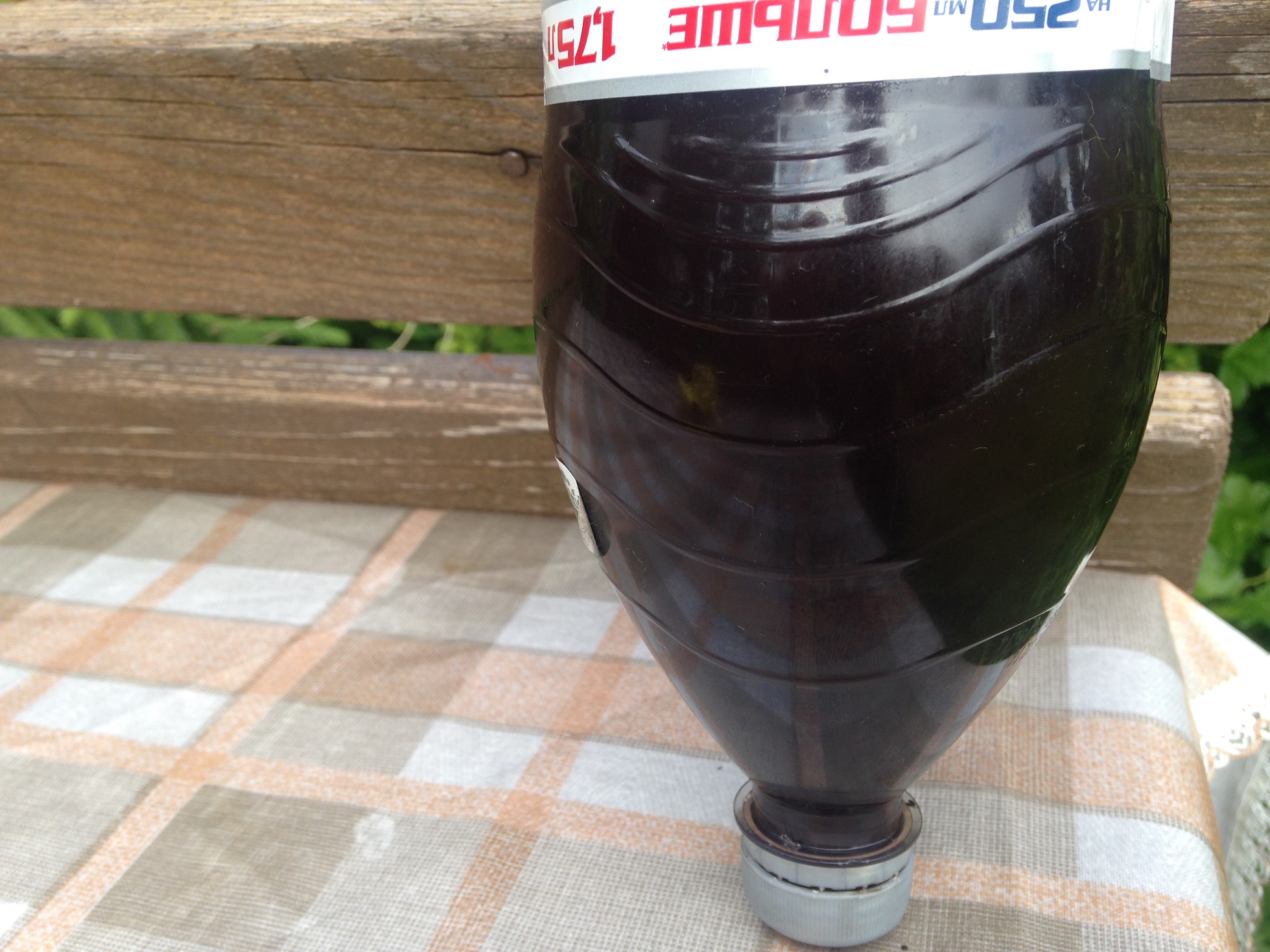

Нифига себе маслицо :(

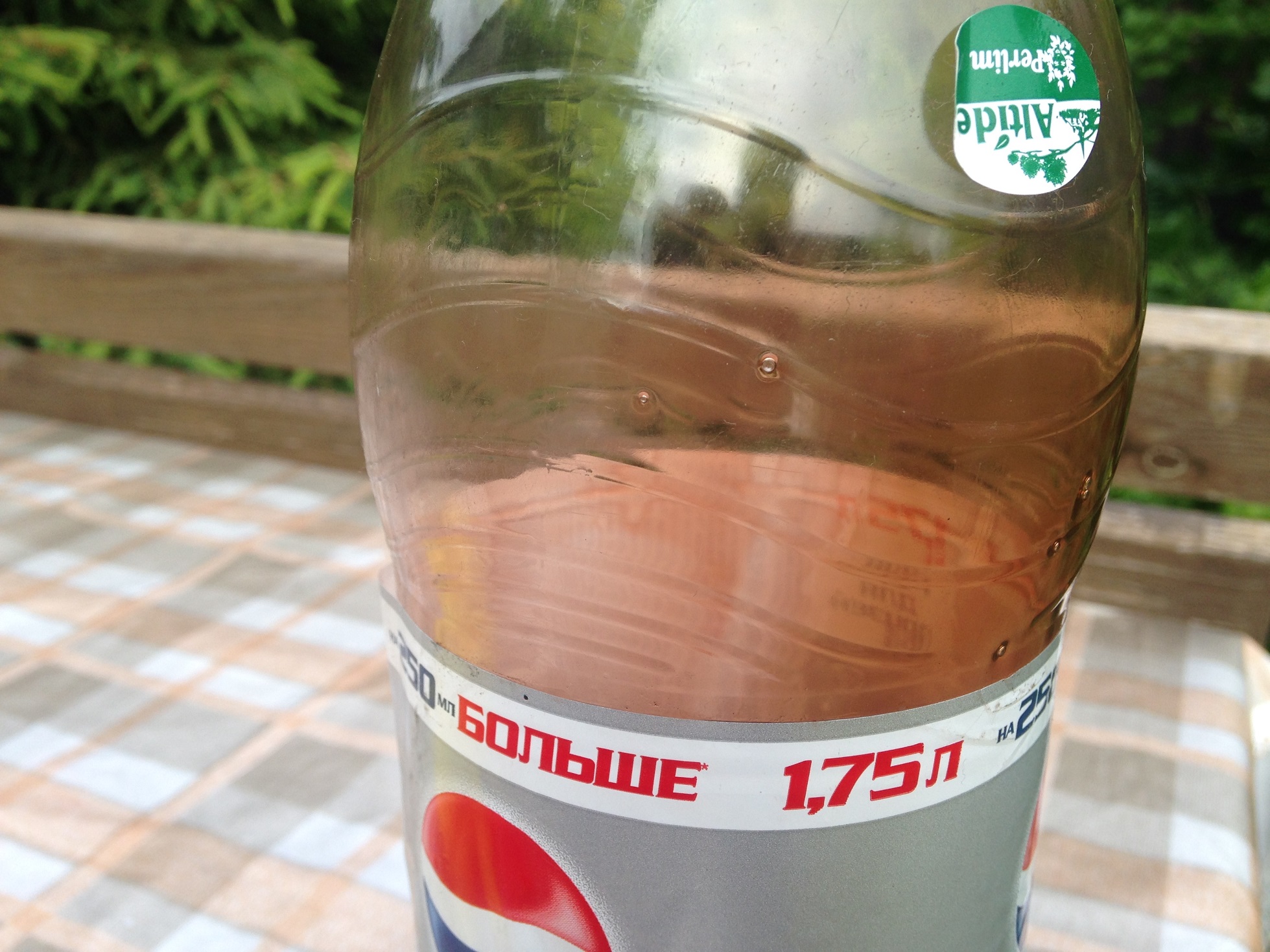

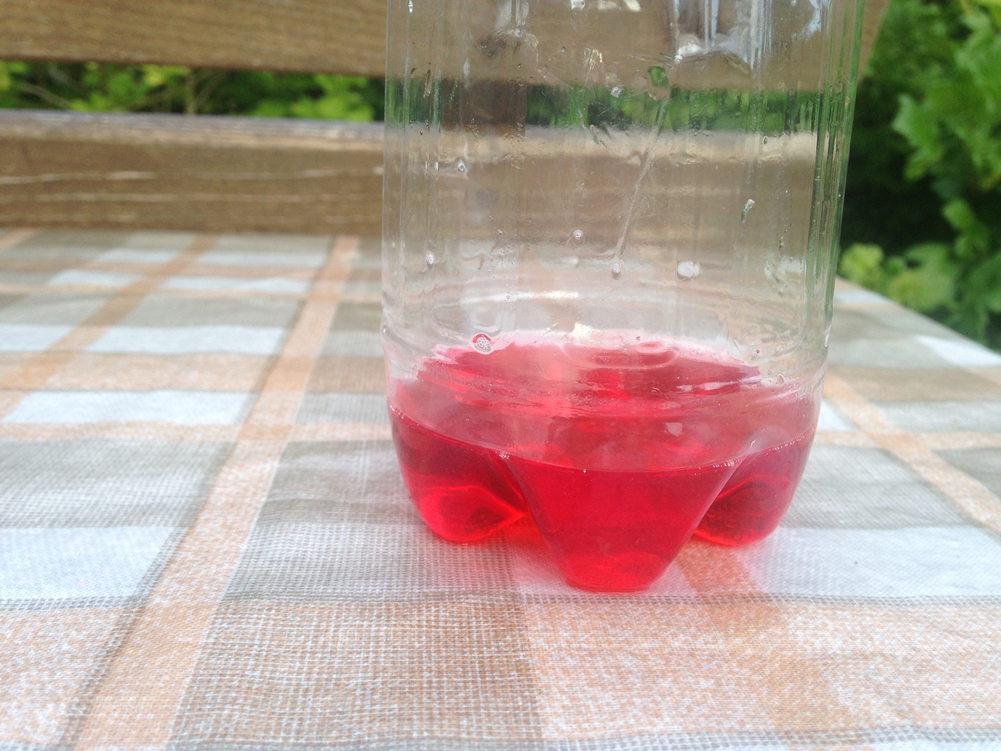

На первых фотках реально ржавчина видна или это косяк съемки?
Дай Бог чтобы у нас и дальше продолжали сыпать песок вместо реагентов!!!

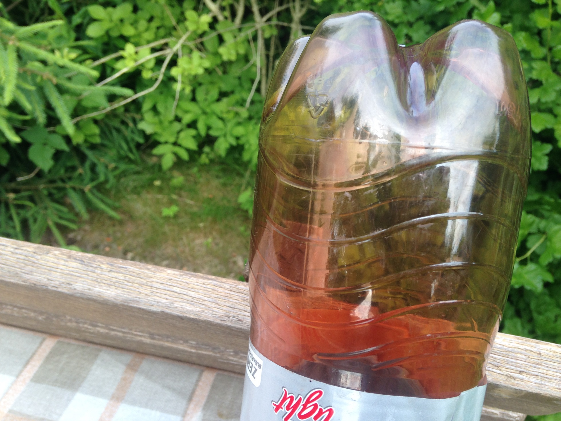

Lebed
Сообщения: 10748
Двигатель:: ******
Мой автомобиль(и):: ******
Откуда: ***
Откуда: ***
Благодарил (а): 236 раз
Поблагодарили: 431 раз
Re: Температура в АКПП, оборуд-ой дополнительным радиатором.
Сообщение Lebed »
Ну да((( Вот фото свеженького. Нового. Напомню, что то, не новенькое, слито с а/м, экспл. на 99% в обыкновенных условиях.
Да, Виктор, ржавчина. На этой неделе нам (автомобилю) стукнет два года, как выехали из салона в реальную действительность Питера.

Не, Денис. Год- два он точно ещё будет со мной. Что дальше? Видно будет)))
P.S. По цвету масла в АКПП сам ......... (поставил многоточие). По другому не скажешь. Интересно, какое бы оно было на 90 тыс. км при отсутствии замены на 45 тыс.

Lebed писал(а):Интересно, какое бы оно было на 90 тыс. км при отсутствии замены на 45 тыс.
Молодец Андрей :) скоро и я в сервис на установку...вот там я солью маслице на 90000 ...блин даже страшно подумать какое оно будет :=-O:
А ведь официалы били себя в грудь и с пеной изо рта доказывали что АТФ надо менять только на 90 тыс.

Хорошая работа. :*THUMBS UP*: Если я правильно понял, трубку подачи масла в теплообменник с ОЖ ( та, которая с U-образным патрубком) можно оставить старую, а заменить только нижнюю, по которой пойдёт слив из радиатора? Или они неразделимы( единая сборка) от места, указанного на схеме красными стрелками? А то на них кронштейны-бандажи блестят как новые.

Lebed спасибо за фотоотчет. У тебя же сканнер есть? Теперь ждем наблюдения за температурными режимами в разные сезоны) А масло кстати сильно потемневшее, но судя по всему вполне себе рабочее, по крайней мере никаких крупных включений (хлопьев, сгустков и пр.) на стенках бутылки нет. Хотя имхо правильно сделал, что поменял на 45 тыс. Регламент 90 тык - сказки ОД и мотивация клиента на покупку новой машины как только пробег перевалит за 10 тыс. км.)

BOB51 писал(а):...Если я правильно понял, трубку подачи масла в теплообменник с ОЖ ( та, которая с U-образным патрубком) можно оставить старую...
Из схемы "без радиатора" остался только этот резиновый патрубок. Сегодня вечером проведу ревизию по остаткам комплектующих и выложу корректный список з/п, необх. для установки допрадиатора.

Не за что. Общее дело всё таки делаем, правда, иногда как в той басне о лебеде, раке и щуке))) Лично у меня сканера нет, но замерить темп-ру не проблема, главное туда заехать)))
А по маслу... И на пред-ей четвёрке замена масла на 45 тыс. была проведена без каких либо сомнений и колебаний. Как и фильтр в АКПП на 90 тыс.)))
