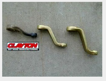

Сошку под лифт ставить.....

drcham писал(а):Сошку под лифт ставить.....
Володь, мы то знаем к кому с рулежкой ехать надо ::-D:

океееей , покажите мне сошку под лифт на рулевой редуктор паджеры=)

erro2r писал(а):океееей , покажите мне сошку под лифт на рулевой редуктор паджеры=)
парни , делитесь на счет авторов трурелевки) а на счет поддона в принципе согласен , можно его с нуля сделать и маслозаборник тоже изменить . но бюджет всего действа может анрильным получиться и нет гарантии , что кастомный аоддон не потечет по шву
Там Володя в очереди ::-D:
