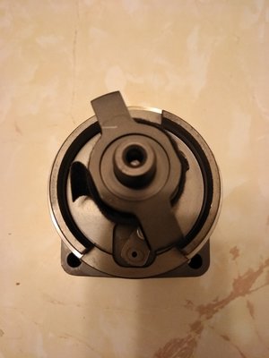

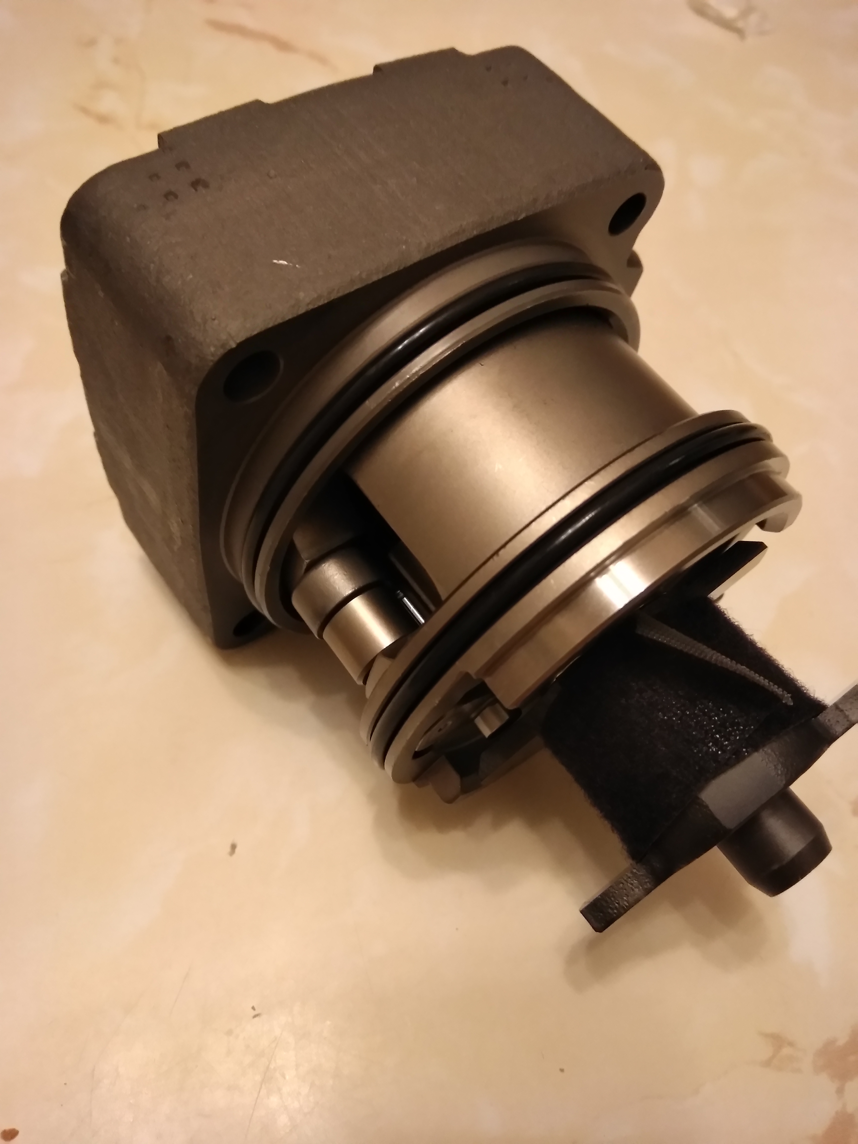

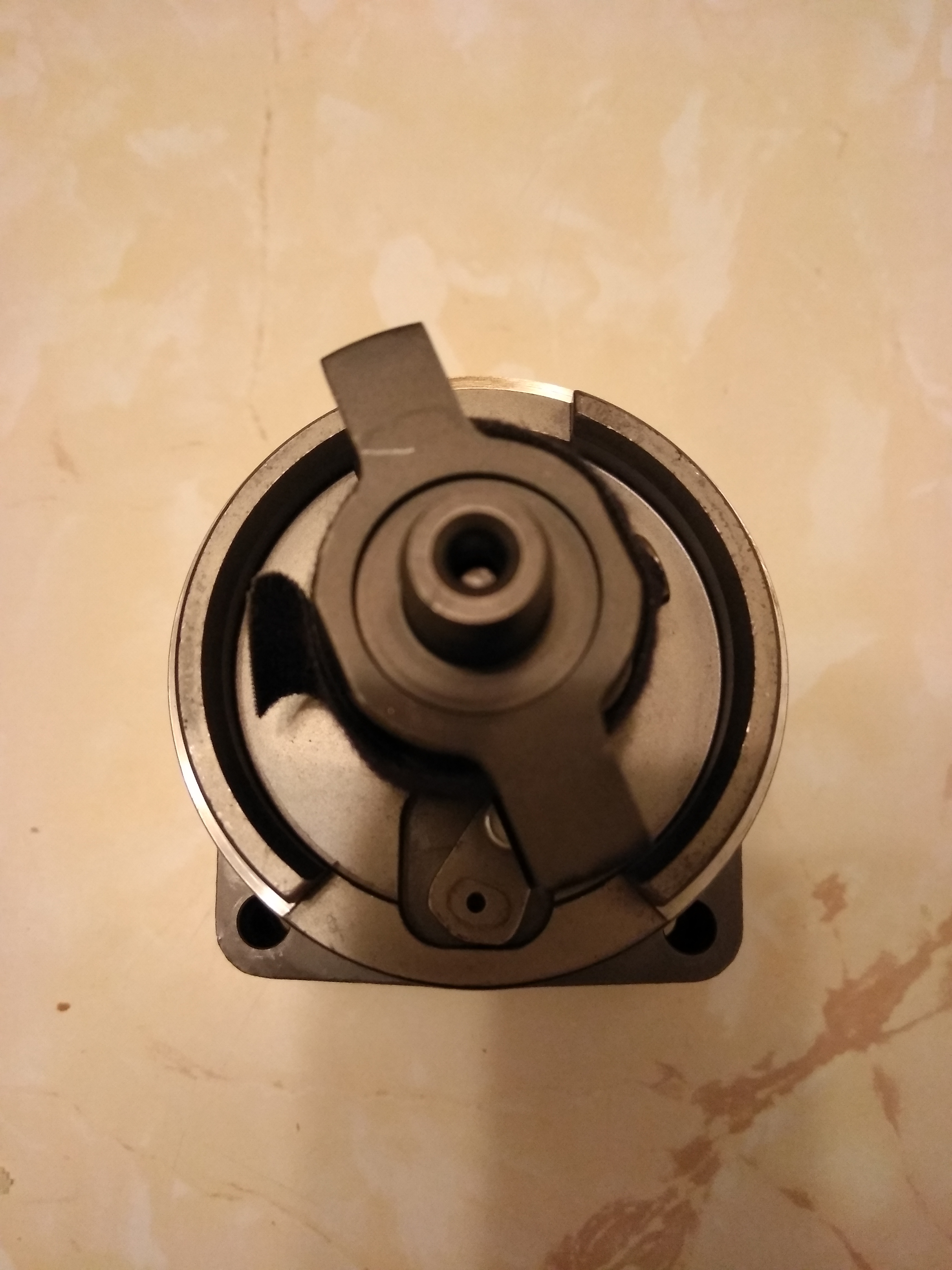

winter1971 писал(а):А ротор меня дома ждет.))))
новый? Покажи фото этого ротора.
winter1971
Сообщения: 2948
Двигатель:: 4M41 дизель
Откуда: ЯНАО
Благодарил (а): 25 раз
Поблагодарили: 98 раз
Re: Система питания, впуска и выпуска 4М41
Сообщение winter1971 »
Вот фото.

Сообщение -=Спец=- »
Да сам ротор сфотай ужО))

winter1971 писал(а): Вот фото.
+1
Это оригинал. Про цену спрашивать не буду... понимаю.
