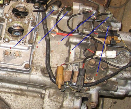

товарищи, может кто нить пояснить что делать с датчиками и куда подключить? по цвету бы,а?
На парттайме 3 датчика
На СС - 5ть
говорят:
У меня вопрос по датчикам: мои нужно устанавливать на те же места, т.е. на место 2го и 5го?
И тут писалось про какой-то третий однопроводной датчик, который вкручивали назад в роли заглушки. У себя я третьего не нашёл
Верно, ставишь 2-й и 5-й
т.е. я должен открутить от своей ПТ 2 датчика и поставить их вместо СС-вских? Извиняюсь, картинка не моя, взял с первых страниц ветки
Пардоню за вопросы - раздатка моя уже снятаааааа :*HELP*:

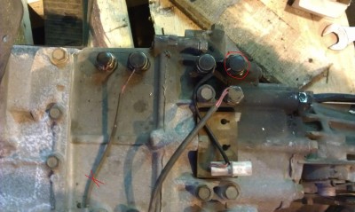

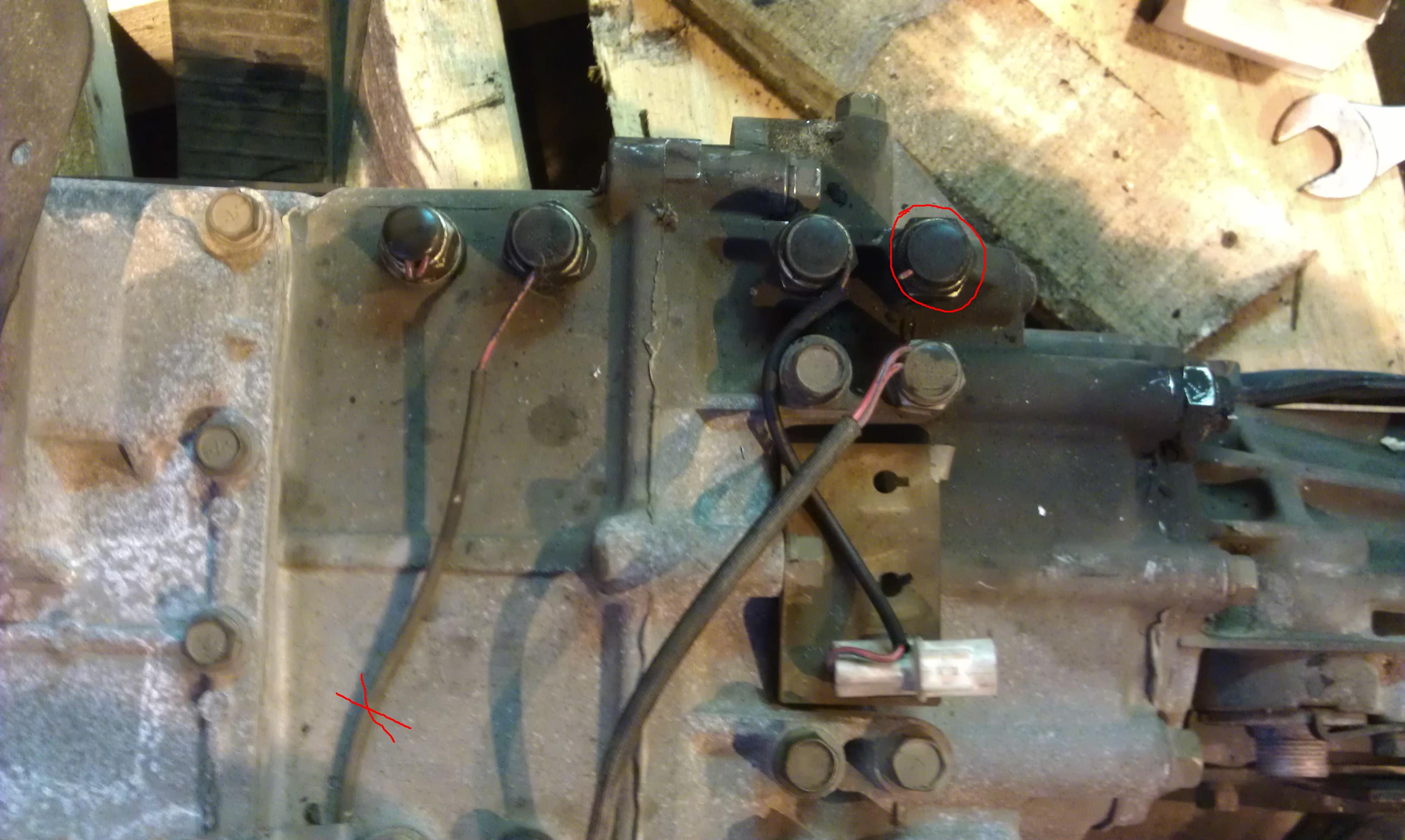

нет, у тебя остаются датчики от СС, я себе именно такой покупал на счет второго не помню, но то что не пятый ТОЧНО, тебе нужен четвертый, номер который я покупал:MB 896028
вот что мне писал SNOOPER:
отрезаешь провод от старого датчика с чёрным разъёмом. Если провод на новом короткий, то срезай под корень. Не выворачивая.
Выворачиваешь датчик (сейчас заглушка) и устанавливаешь туда тот что пришол. Предварительно прикинув длинну провода. Если её хватает. Разбираешь разъёмы на том что срезал, и на новом. И устанавливаешь провод в черный корпус. Если длинны не хватает. Просто наращиваешь провод от нового датчика, срезанным.
на фото моя раздатка которая сейчас стоит. Датчик который тебе нужен обведен красным кружочком
