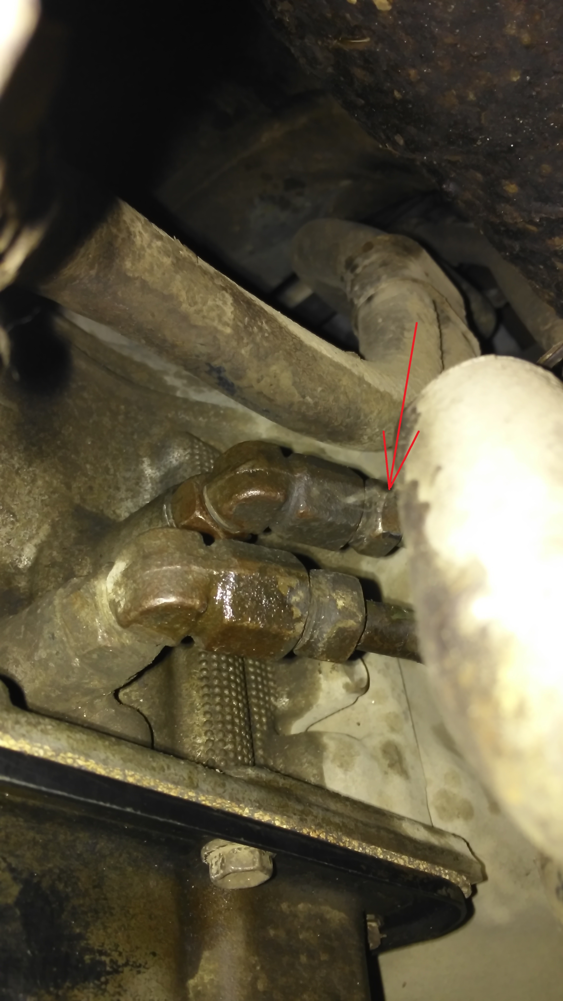

Заменил на пробеге около 148 тысяч. Залил Ravenol MM-PA, замещением ушло 12 литров. Уровень был выставлен по ИК термометру. Но здесь есть особенность, поддон нагревается не равномерно. Я дождался, когда температура в одной части будет около 40. Открутил пробку, а там только немного покапало. Рычаг АКПП был в положении нейтраль. Замещение проводил через обратный трубопровод (верхний), надевая на него шланг 12 мм. Трубопровод откручивается довольно тяжело. Неожиданностью была наобходимость снятия опорной балки АКПП для снятия поддона. Время ушло 5,5 часов. Новое масло загонял в коробку перекачивающим насосом, медленно, но результативно.
Yaroslav
- Сообщения: 72
- Зарегистрирован: 08 фев 2015, 17:48
- Двигатель:: 4M41 DI-D
- Мой автомобиль(и):: Pajero-4, 2009
- Откуда: Москва, ЮАО
- Поблагодарили: 9 раз
Re: Жидкость для АКПП V5AWF - ВАЖНО!

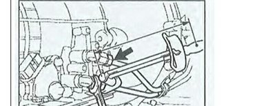

В этом месте откручивал обратный маслопровод. Из-за труднодоступности узла не рекомендую осуществлять через него прокачку. Но если кто решится - шланг D=12 садится на трубку идеально. Со стороны АКПП штуцер можно оставить открытым. Хотя лучше чем-то его заткнуть, опять же все в условиях трудного доступа.

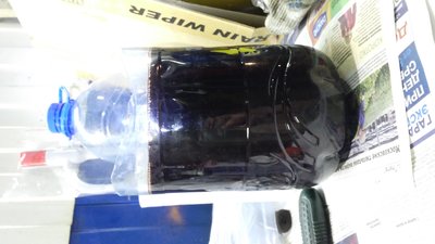

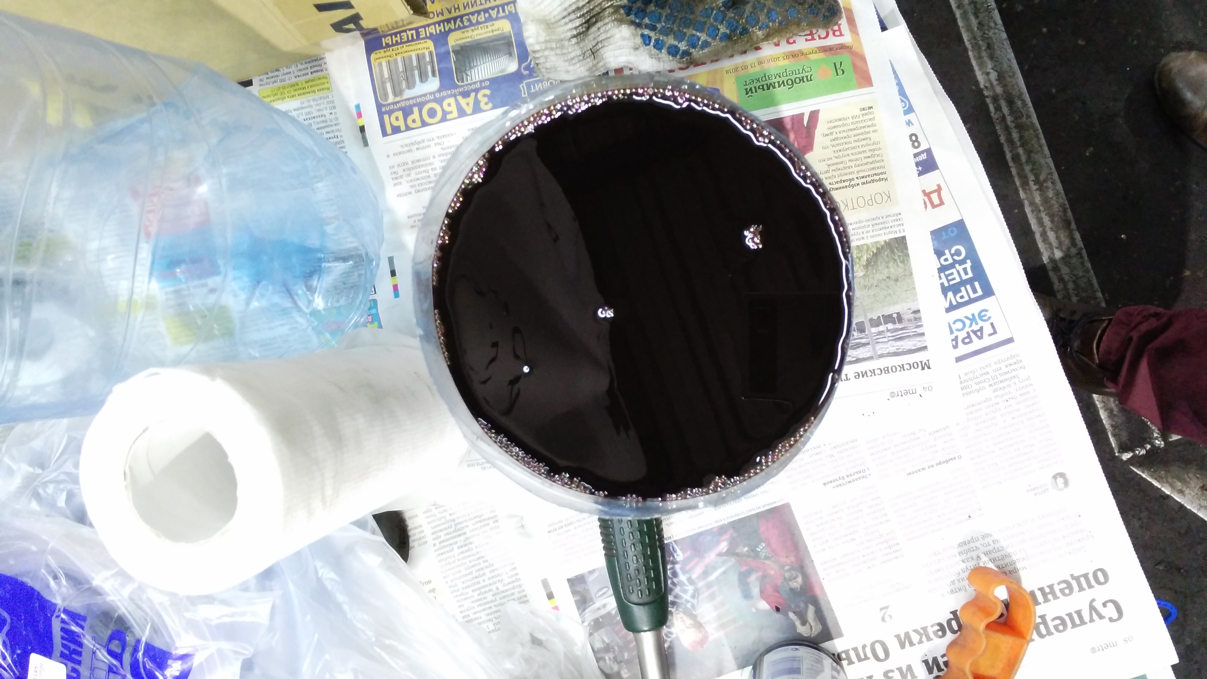

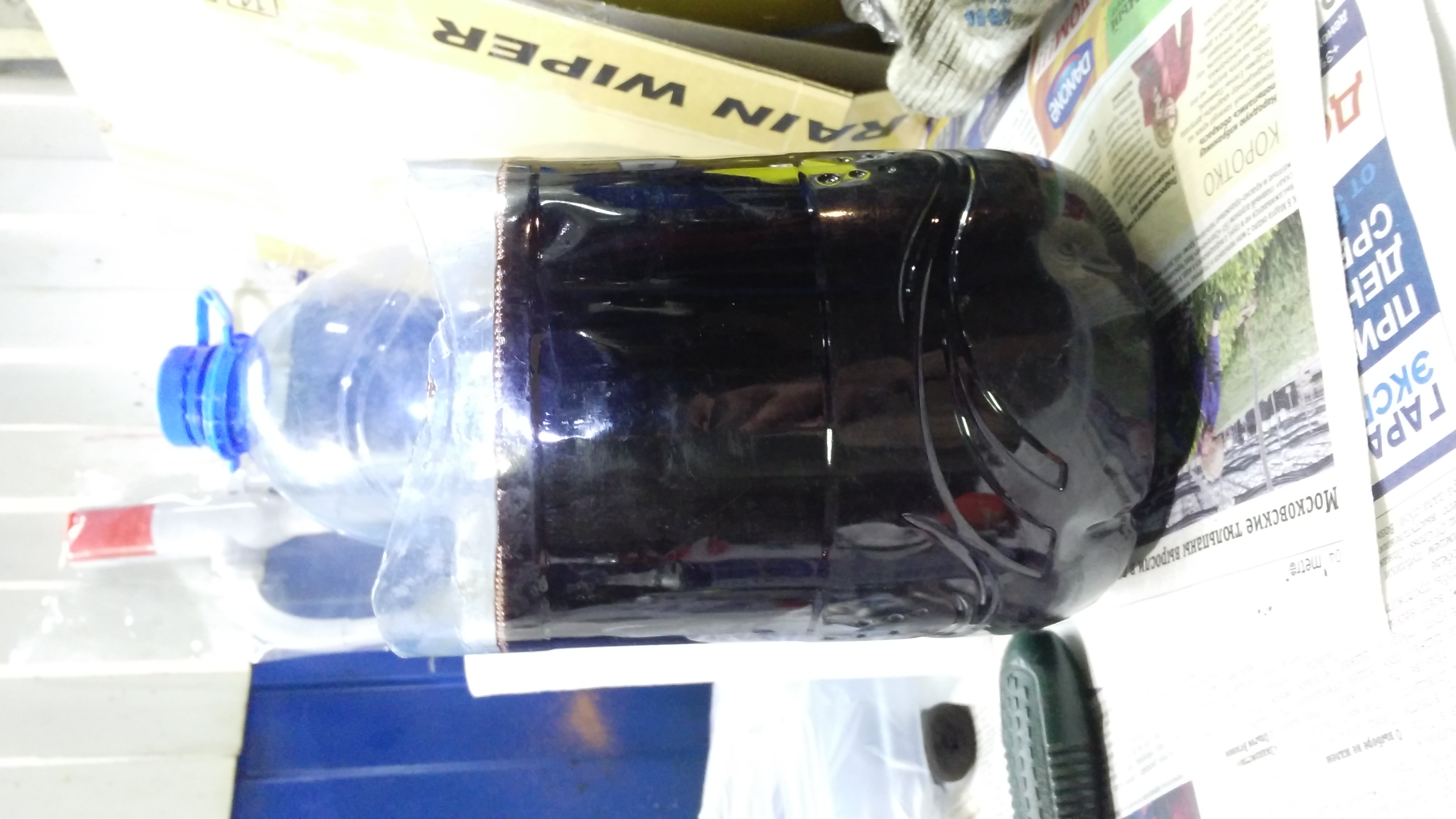

Помпой остался доволен. Конечно ни о какой производительности при работе с маслом речи нет, помпа питается от 2 батареек АА. Масло предварительно переливалось в пластиковую бутыль из под воды в 5 литров. Шланг идеально подошёл к заливному отверстию АКПП и соответственно крепко там сидел. Бутыль приходилось поднимать ближе к днищу и далее плавно перемещать к горизонтальному положению, чтобы ускорить процесс. Не могу сказать по времени, конечно медленно и явно не за минуту, но процесс шел и результатом остался доволен, хотя изначально были сомнения в возможностях этой штуковины.

Yaroslav, проще изготовить нагнетатель и 5л бутылки от воды. При наличии простого компрессора очень быстро заливается масло в акпп.
