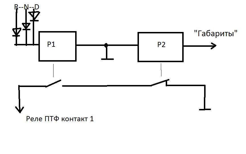

До установки полноценных модулей DLR пока не созрел. Использую в качестве таковых штатные ПТФ. Напрягает лишь тот момент, что ПТФ включаются только при включенных габаритных огнях, соответственно затемняется центральный дисплей и панель приборов, что очень неудобно в дневное время. В связи с этим назрел такой вопрос: как с минимальным вмешательством в проводку, "отвязать" включение ПТФ от габаритных огней? Вполне достаточно, чтобы ПТФ включались кнопкой при наличии включенного зажигания. А гасли тоже по кнопке или при отключении зажигания.

AdB0kaT писал(а):...как... "отвязать" включение ПТФ от габаритных огней? Вполне достаточно, чтобы ПТФ включались кнопкой при наличии включенного зажигания. А гасли тоже по кнопке или при отключении зажигания.
Сделать,думаю,не сложно,схемку нуно глянуть,но это будет нарушением ПДД.

AdB0kaT
megranny пользовался ПТФ без габаритных огней на двух предыдущих машинах, ни разу вопросов от ГИБДД не возникало. Днем почти и не видно включены габариты или нет. А в темное время понятное дело фары использую или ПТФ но уже с габаритками. Схема есть в мануале, вечером кину в эту тему. Основная сложность, что управляющий сигнал на реле передних ПТФ идет с переднего ECU по установленному в нем алгоритму. Как я понимаю, чтобы реализовать задуманное надо колхозить кнопку на ПТФ с фиксированным положением в нажатии и соответственно тянуть провод из салона под капот к реле ПТФ. Или подключать ПТФ через дополнительное реле, а родное оставить незадействованным. Таких масштабных переделок хотелось бы избежать. Интересен вот еще какой момент: на машинах с заводскими ДХО ПТФ судя по инструкции можно включить без габаритных огней. Может быть как то можно заставить ECU "думать", что на авто есть заводские ДХО и включать ПТФ без габаритов?
Вот схемы подключения ПТФ:

MAVR64
Получить автономное включение ПТФ ( без габаритов) можно коммутируя контакт "1" реле ПТФ на "-". С помощью электронного ключа или просто замыкая на "массу". У меня управляется через реле сигналом включения передачи в АКПП.

MAVR64 писал(а):Получить автономное включение ПТФ ( без габаритов) можно коммутируя контакт "1" реле ПТФ на "-". С помощью электронного ключа или просто замыкая на "массу". У меня управляется через реле сигналом включения передачи в АКПП.
Можно подробнее о точках подключения и монтаже проводки? Реле дополнительное ставил?

MAVR64
Обмотка реле получает управление с ингибитора АКПП. Подключился к ЭБУ АКПП, на 3.2 находится в ногах переднего пассажира. Номера контактов не записал. Искал тестером на наличие "плюса" при соответствующем положение рычага КП. Подключил через диодную развязку "ИЛИ" к R-N-D.
Контакты реле (НР) замыкают, как писал выше, ногу "1" разъема реле ПТФ на "-". Последовательно с контактами реле включены контакты еще одного НЗ реле, обмотка которого запитана на сигнал с "габаритов", и отключает ПТФ при включении габаритов или головного света.
Провод под капот прокладывал по правой стороне вместе с прочей "лапшой". Завел в блок предохранителей и реле.
В результате получил ПТФ включающееся при снятии КП с Паркинга и выключенных габаритах. При включении фар и габаритных огней ПТФ тухнут и могут быть включены штатно, выключателем.
ЗЫ Где то у меня это было нарисовано. Не могу найти...
ЗЫ ЗЫ Нарисовал по быстрому.
