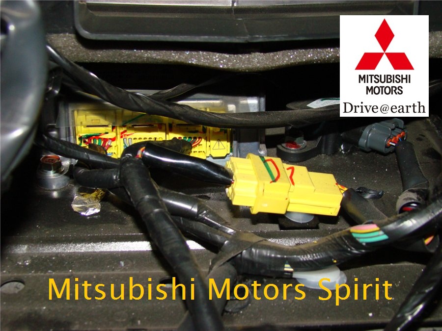

Побеждать можно бесконечное количество раз, тем более когда G-Scan под боком бесплатно(как у меня например)
Но блин!
Этож прямо сьмех! (как говорил мой дед)
Не должно быть так! все должно работать!
В общем, пока моя версия глюков склоняется к тому, что натянуты провода в пучке у блока.
Распутал, наблюдаю.
Но блин!
Распутал, наблюдаю.

Я давно писал, что снимая водительское сиденье, нашол горсть контактов в том числе и золочёных. Их обжимали уже после сборки. Значит или с завода не могла сразу выйти. Или обжимают по месту. Просто хреновые клеммы. Ну и естественно излишний натягSoundSpeed писал(а):Побеждать можно бесконечное количество раз, тем более когда G-Scan под боком бесплатно(как у меня например)
Но блин!
Этож прямо смех! как говорил мой дед.... Не должно быть так! все должно работать!
Распутал, наблюдаю.

Поддержу твою версию. Мне поменяли этот блок, который ты пропаивал, на новый, с новой машины... и когда его меняли, то расправили все пучки проводов, которые "не дотягивались" до соответствующих разъемов. (я же стоял рядом и смотрел и очень удивлялся тому, что заводские пучки плохо вставлялись из-за банального отсутствия слабиныSoundSpeed писал(а): В общем, пока моя версия глюков склоняется к тому, что натянуты провода в пучке у блока.
Распутал, наблюдаю.
ТТТ три раза ошибок по правому пассажирскому ремню пока нет. Так что версия очень похожа на то чтобы стать уже не версией, а реальной причиной головной боли наших владельцев.

о_О! Работа грандиссимо! ))SoundSpeed писал(а): Потому как чтобы добраться адекватно к блоку - там пипец. Снять сидение, разобрать консоль, бороду, убрать фрагмент ковра, открутить воздуховод, короче полмашины
А если неадекватно пробовать подлезать? (в смысле, как-нибудь без разборки, из-под торпеды лечь на коврик итд.?)

Ну неадекватно можно куда хочешь, только чтоб потом выглядело нормально, и работало правильно (воздуховод) не получитсяFildSnild писал(а):о_О! Работа грандиссимо! ))SoundSpeed писал(а): Потому как чтобы добраться адекватно к блоку - там пипец. Снять сидение, разобрать консоль, бороду, убрать фрагмент ковра, открутить воздуховод, короче полмашины

В Саратовском ОД, нужно отдать им должное, электрик добрался до центрального блока SRS (лечили мне б. мужика
) и бызгал разъёмы спреем для контактов. Сиденье только не снимал, ограничился разбором тоннеля и торпедо. Ну и блок не вытаскивал.

Немного не пойму как это возможно. Воздуховод сидит жёстко и закрывает всю нижнюю часть бороды, а блок за ним. Сбоку видно разъёмы, но жутко неудобно к ним добираться. Отстегнуть - пролить может и удасться, но по уму всё разложить без снятия воздуховода - нереал.
Кстати, долго удивлялся, почему правый увод воздуховода вниз под пол отстёгивается от центрального разветвителя, а левый ЦЕЛЬНЫЙ!
То есть весь! До сидения! И ещё прикручен внизу у сидения к кузову двумя винтами!
Неужели сложно было сделать центральный вход воздуха (для удобства подлаза в том числе к блоку SRS) отдельным от уводов под пол?
Что-то не так в этой консерватории Мицу (с)
ps: Napic, я уже устал тебя цитировать

Ну не знаю...при замене блока SRS - наблюдал процесс, разобрали только центральную консоль...

Проблему надо решить кардинально. Найти китайца мотающего эту проводку 2 года, отобрать изоленту ......и дать 3,14...по рукам!nsk-sergey писал(а):Думаю, и четвертый раз победят.Ю.В. писал(а):Ну от чего же. У меня победили (тьфу три разаnsk-sergey писал(а):Для себя сделал вывод - бороться при помощи ОД с этим косяком бесполезно, они сами не понимают что происходит.)
Но в проблеме надо разобраться

У меня, тьфу 3 раза, без моего специального участия ни разу не выскакивал беременный мужик, но... была такая фишка полтора\два года назад - полный привод включал топая левой ногой по полу!SoundSpeed писал(а):В общем, пока моя версия глюков склоняется к тому, что натянуты провода в пучке у блока.
Распутал, наблюдаю.
ПП естественно реально уже был включен на раздатке, а вот индикация периодически, сначала без видимых причин пропадала и появлялась.
Потом случайно, слушая музыку и притопывая при этом левой ногой в мертвой пробке, вычислил закономерность - индикация пропадала и появлялась имено от этого. Причем топать надо было только по полу перед площадкой для ноги. Смена позиции и ноги не давала такого результата.
Ну а дальше, снял серую пластиковую панельку обшивки, и увидел там кучу разъемов и жутко натянутые пучки проводов. После получаса ухищрений по ослаблению натяга результат был достигнут. Несколько раз повтыкал-повытыкал (ессно при отключенном аккуме) все тамошние разъемы, так как схемы под рукой не было, и даже ничего не обжимал и ничем не брызгал.
С тех пор ПП включается как у всех - ручкой раздатки
Это я к чему, похоже, что жуткие натяги в проводке (и не только по SRS) у НМПС это закономерность. Экономят что ли япы на милиметрах\сантиметрах?

Так, версия SoundSpeed похоже попала в точку.anko писал(а): Это я к чему, похоже, что жуткие натяги в проводке (и не только по SRS) у НМПС это закономерность. Экономят что ли япы на милиметрах\сантиметрах?
Экономия на сантиметрах в масштабах производства действительно приносит свои плоды, но меня как клиента отпугивает и при таких ляпах подмачивает репутацию автогиганта

А кто видел как разбирается??Я так понял надо начинать с подлокотника,чтоб потом снять часть в районе кнопок подогрева.Вобщем кто знает поясните по пунктам если не сложно.Хочу обратиться по гарантии,но для начала надо разобрать и почисть самому,так как постоял в воде,там возможна грязь.Воды было много,но судя по всему где расположен блок она не добралась,на полике уровень был в 15см высотой.Ведать при просушке салона влага как то повлияла.Ещё сидуха перестала работать водителя,а пассажира работает.Вроде предохранители и реле целые,раз вторая работает.Походу блок с боку с кнопками навернулся.

Я вот тоже думал что победили глюк...
18т.км. - замена блока SRS.
64т.км. - загорелса снова ( сдавал задом с горки, фаркопом задел асфальт).

SoundSpeed, целиком и полностью согласен... уррроды!!! Но все же, блок (модуль) управления подушками, можно снять без снятия кресла водителя и части коврового покрытия. Это точно!!! Сам сегодня участвовал. Кстати как Ваш мужик поживает после последнего аборта? Уже неделя прошла.SoundSpeed писал(а):Немного не пойму как это возможно. Воздуховод сидит жёстко и закрывает всю нижнюю часть бороды, а блок за ним. Сбоку видно разъёмы, но жутко неудобно к ним добираться. Отстегнуть - пролить может и удасться, но по уму всё разложить без снятия воздуховода - нереал.
Кстати, долго удивлялся, почему правый увод воздуховода вниз под пол отстёгивается от центрального разветвителя, а левый ЦЕЛЬНЫЙ!То есть весь! До сидения! И ещё прикручен внизу у сидения к кузову двумя винтами!
Что-то не так в этой консерватории Мицу (с)![]()
Никто не может вернуться в прошлое и изменить свой старт. Но каждый может стартовать сейчас и изменить свой финиш.

Хотелось бы более подробного описания!nsk-sergey писал(а):Но все же, блок (модуль) управления подушками, можно снять без снятия кресла водителя и части коврового покрытия. Это точно!!! Сам сегодня участвовал.

FildSnild писал(а):Хотелось бы более подробного описания!nsk-sergey писал(а):Но все же, блок (модуль) управления подушками, можно снять без снятия кресла водителя и части коврового покрытия. Это точно!!! Сам сегодня участвовал.
А какое описание надо???
Сняли ручки АКПП и раздатки, сняли консоль кот. между сидениями и за воздуховодом под торпедой Блок SRSю
