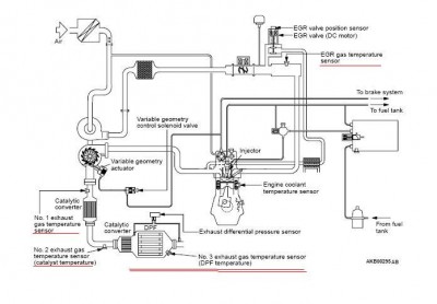

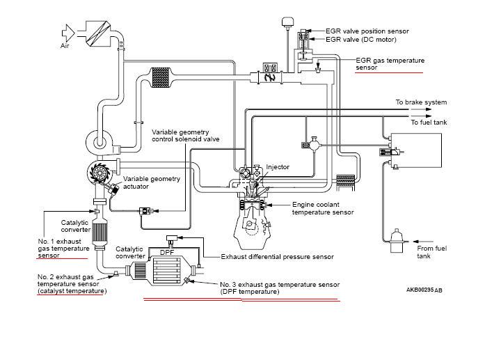

Вот тебе схемка нашего 4d56 но с евро-5 для курения, для твоей солярки!Sedoy писал(а):Курил буржуйские сайты. Заглушку не ставил и не буду- до износа ЦПГ. Соляркой нормальной есть где заправиться
