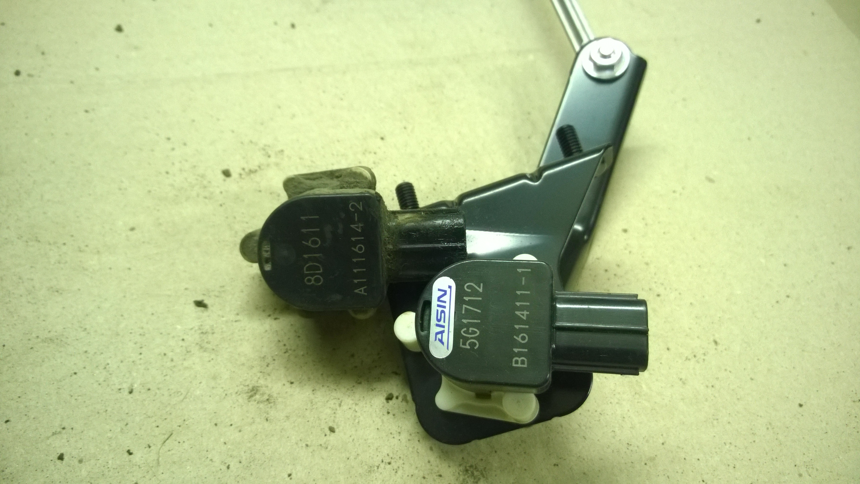

Да все заработало, ошибка погасла и фары поднялись
Правда печаль меня посетила, 2 дня назад начала гаснуть левая лампа ксенона, а сегодня после установки датчика начала моргать и правая. Не успел порадоваться как следует. Но это не связанные неисправности.

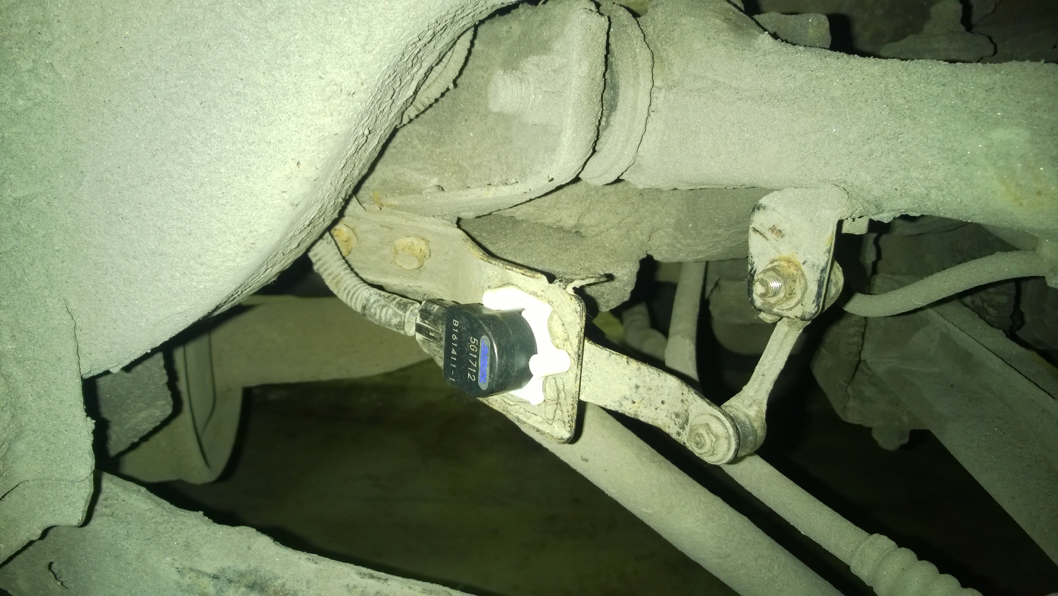

что-то уменя фары стали светить в небо. пробовал шевелить датчики: реакции никакой. А раньше была. Кто подскажет куда копать?
Тяги на месте.

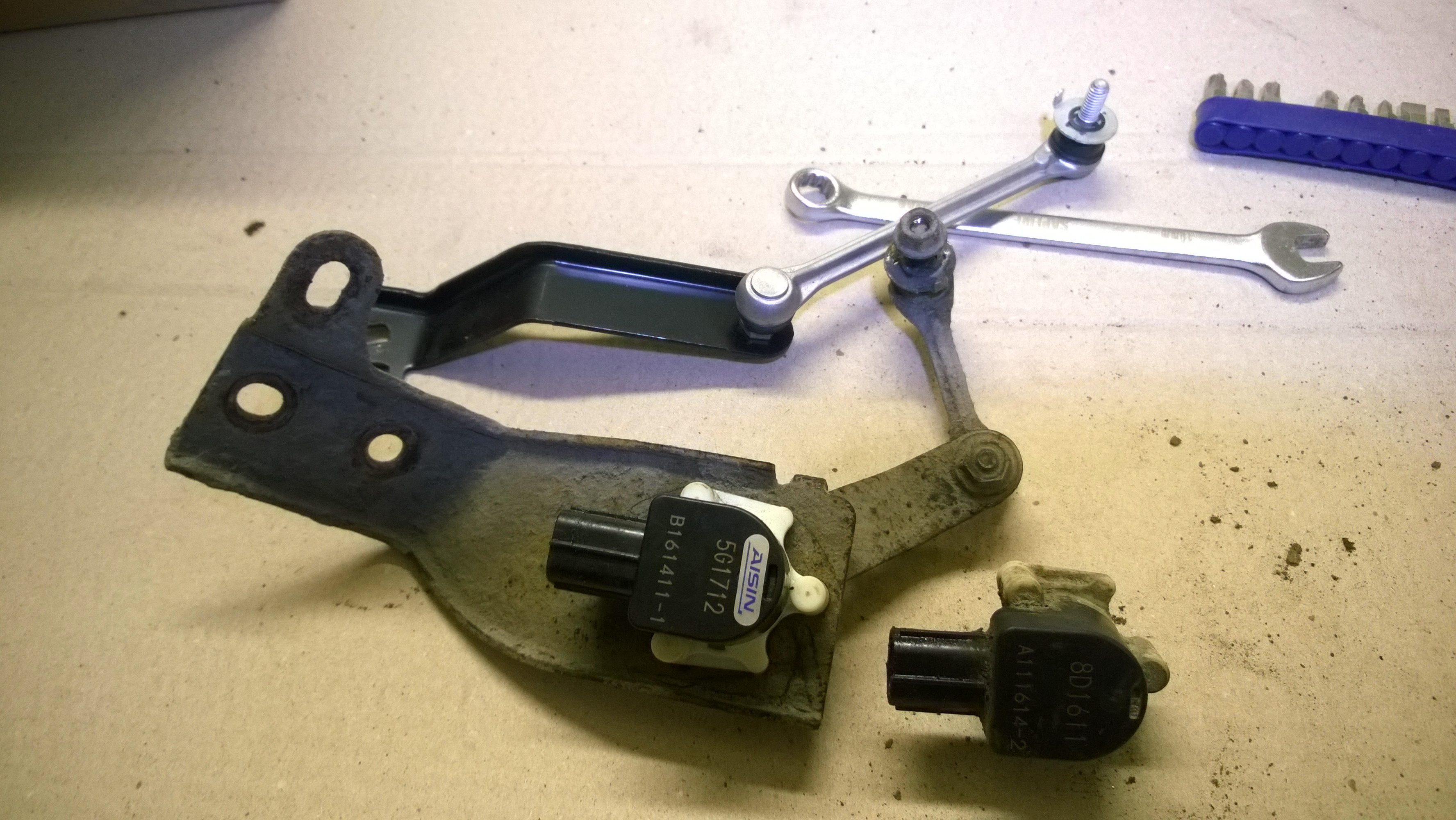

Вобщем залез в яму и посмотрел что же там на самом деле произошло... Оказывается, тяга оказалась целой, но заклинив в шарнирах ( наглухо ) отломила уголок на раме ( так и не понял откуда взялись такие усилия, которые переломили довольно толстый уголок ). Рычаг от датчика ходит свободно, имеется небольшой осевой лифт. Подвязал пока проволочкой, лампочка на панели погасла.
Вопрос к уважаемым форумчанам: имеет ли смысл расхаживать шары ( предварительно замочив в керосине ) или с этого толка не будет? Если всё таки имеет, то где брать новые пыльники?

Попробуйте отмочить. А если совсем не получится, то в этой теме есть множество вариантов решения проблемы.Wignowski писал(а): Вопрос к уважаемым форумчанам: имеет ли смысл расхаживать шары ( предварительно замочив в керосине ) или с этого толка не будет? Если всё таки имеет, то где брать новые пыльники?

датчики на нашу машины подходят от мазды 6, мазды cx-7 , субару легэси, lexus gs300.
можно на авито купить дешевле, чем наши.

за 3тр можно новый купитьalex2x2 писал(а):датчики на нашу машины подходят от мазды 6, мазды cx-7 , субару легэси, lexus gs300.

Всем доброго! Благодарю за номерок датчика всех участников и испытателей, респект!ewgen333 писал(а):почитайте на предыдущей странице код детали на emex 924775
Заказал в емексе, ехал 20 дней, 2800р по деньгам. Поставил за 20 минут. Все работает, ошибка погасла, фары поднялись в уровень. Доволен, как слон, что сэкономил 7000р! Спасибо форумчанам!

просматриваю тему и прихожу к выводу: -если повторится , сделаю как в прошлый раз-электрод. И больше не буду голову. Чем платить невменяемые деньги, сделаю за 5 минут и по сути навечно

Пружина лучше чем электрод, в случае ЧП просто растянется,а электрод нет.

я купил на разборке за 2 тыс датчик. И там ломаться нечему особо. Его можно разобрать, и собрать , заклеив герметиком.pike_fisher писал(а):Это где такие цены на разборках?pike_fisher писал(а): пошел бы на разборку, купил бы от мазды CX7 за 2 тыс и сразу.У нас он стоит 8500р, б/у
Да и потом, такие вещи брать на разборе, выкинутые деньги...Ну хватит его на 6-8 месяцев...Проблема по ним возникает...
Для себя решил подождать 15-*20 дней и взять новый за 2800
