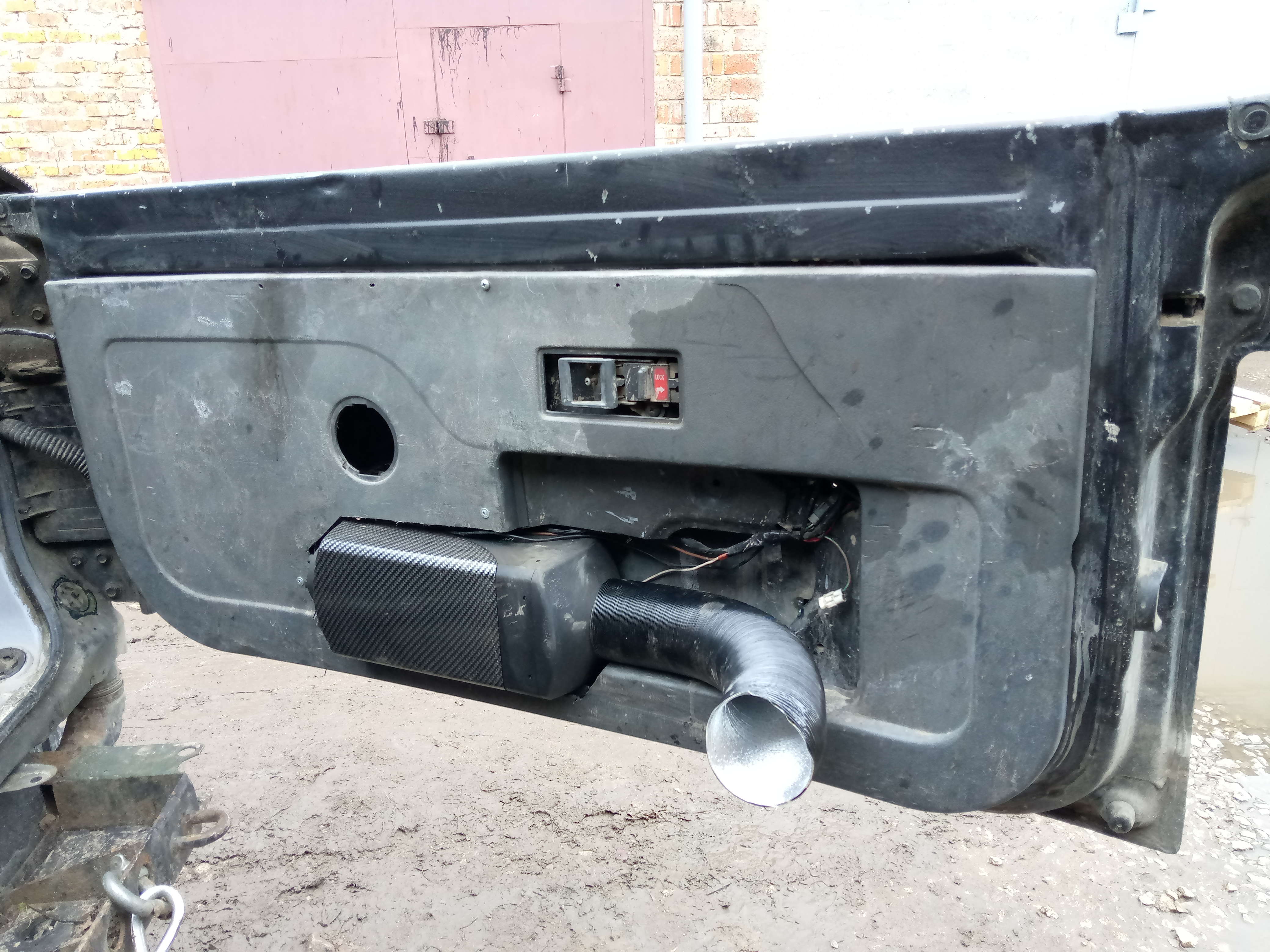

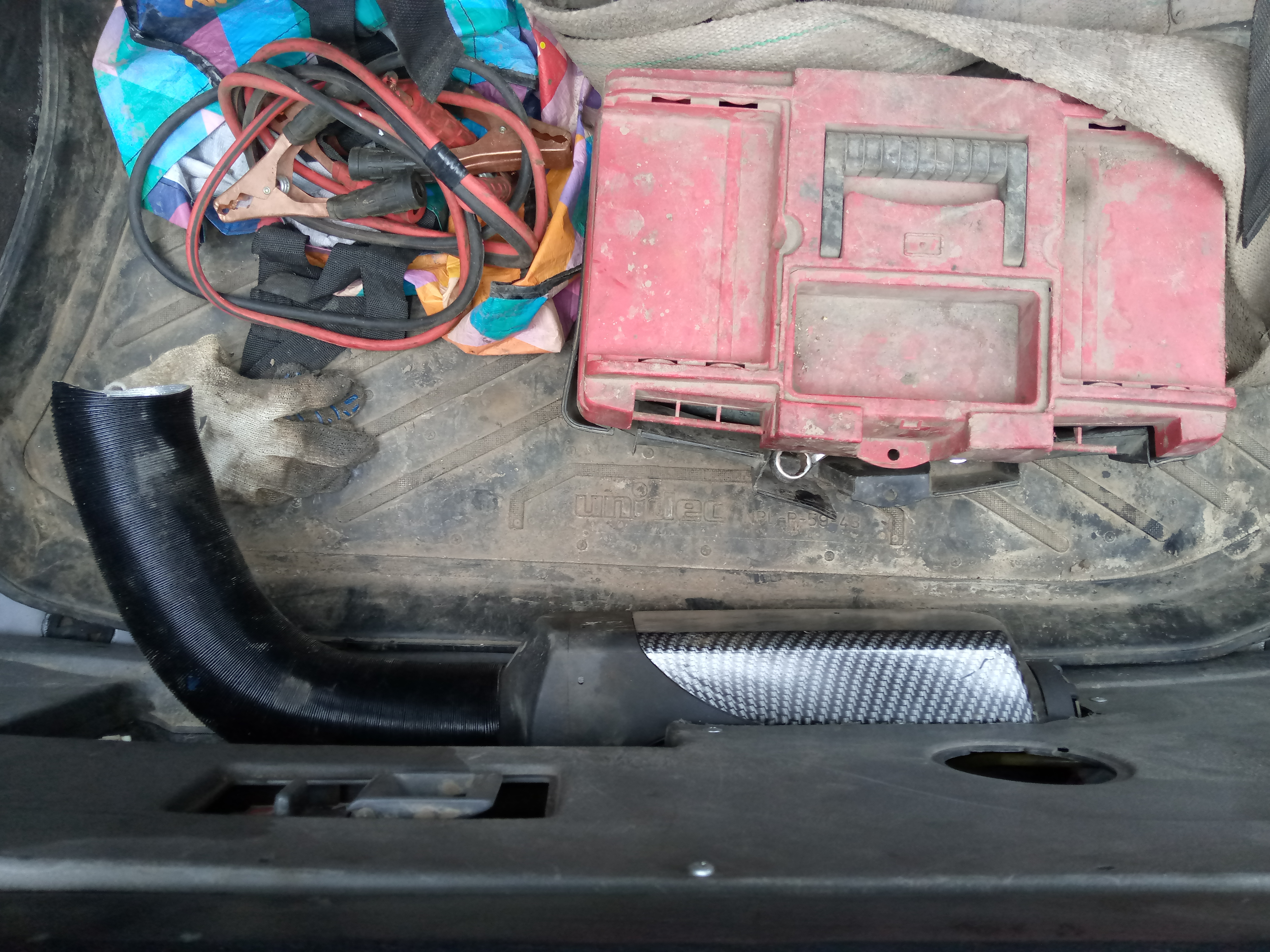

Печечка :)

Печка должна дуть в ноги. Так она прогревает всё до рук. Даже при оькрытом окошке. Делай воздуховод.

lesnik5000 писал(а): Печка должна дуть в ноги. Так она прогревает всё до рук. Даже при оькрытом окошке. Делай воздуховод.
А как его соединять с подвижной частью? да и зачем эти тонели :) 5 кВт за глаза чтоб такой салон прогреть за несколько минут, хоть куда она будет дуть. А когда сверху будет разложен спальник так она под него будет дуть и по бокам равномерно распределять тепло. А в ноги чисто и основная печка дует нормально

Jenek писал(а): А в ноги чисто и основная печка дует нормально
А посмотрел, что ты фен поставил, и подумал что основная не работает.

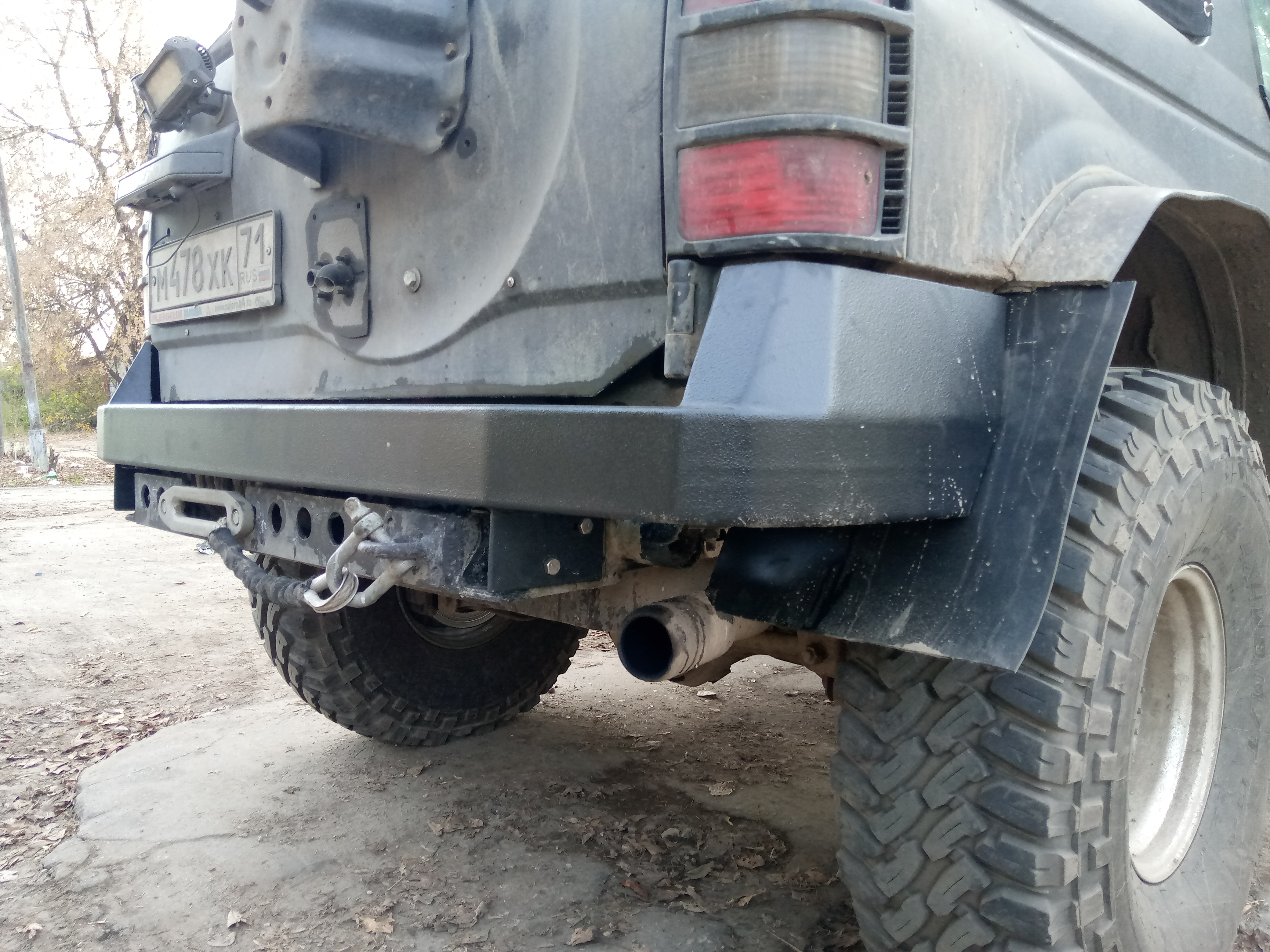

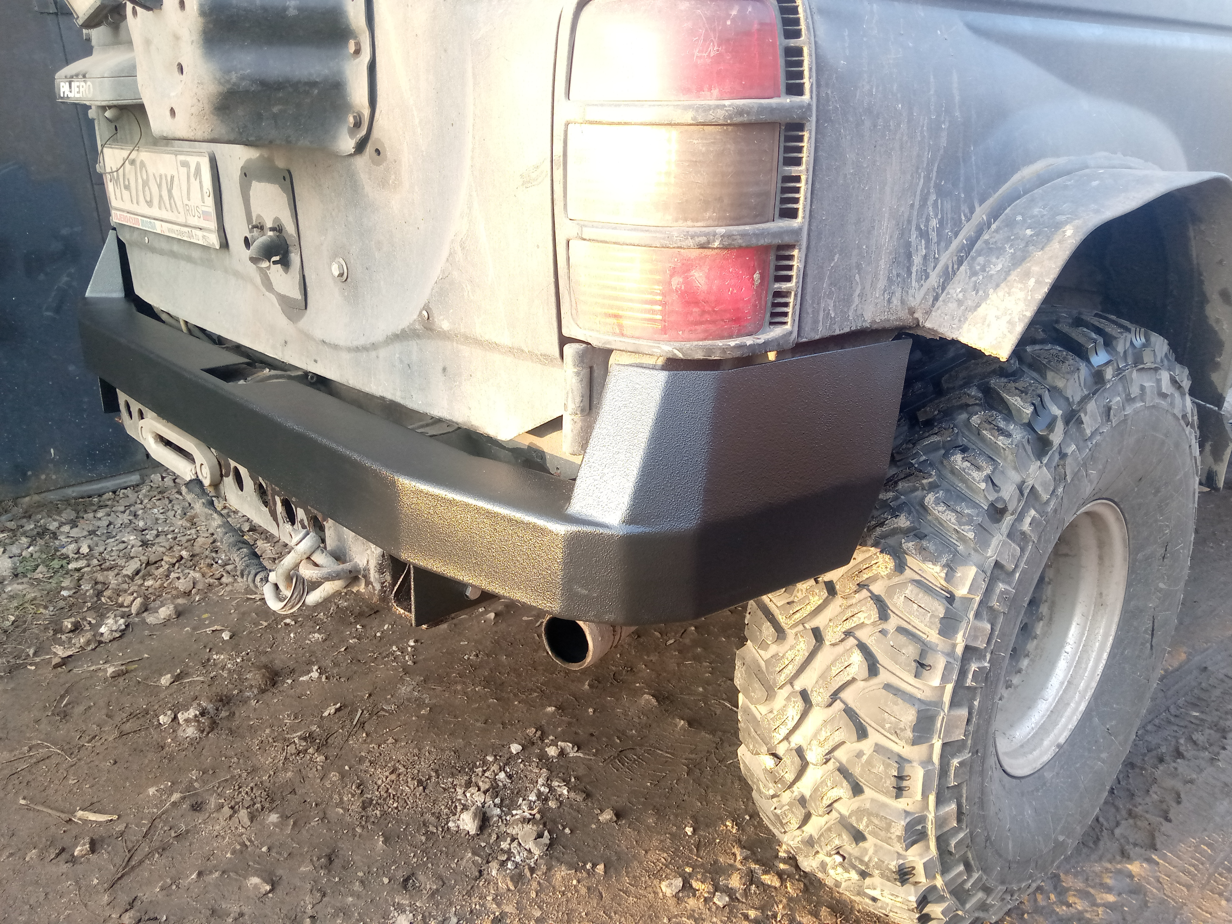

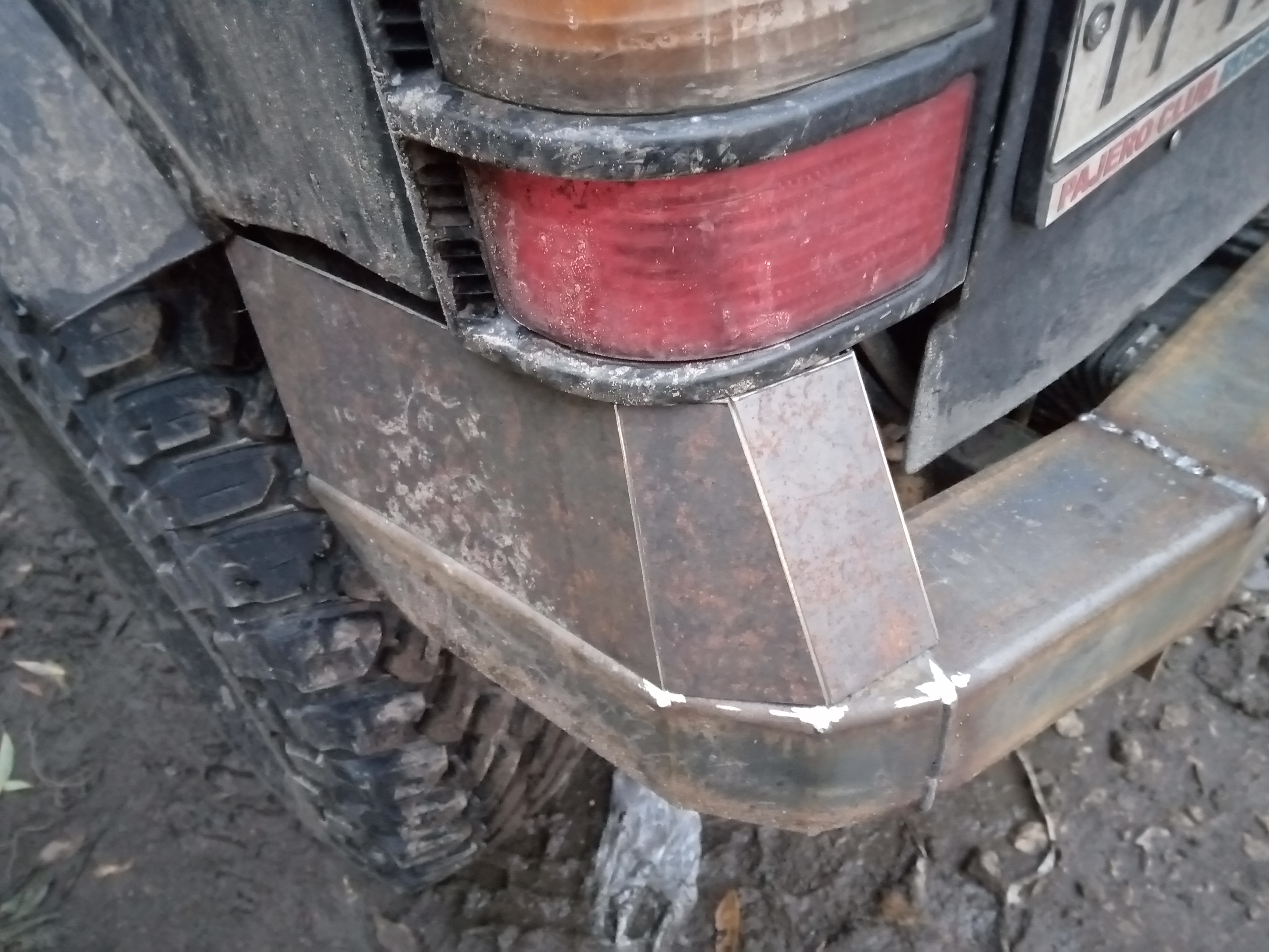

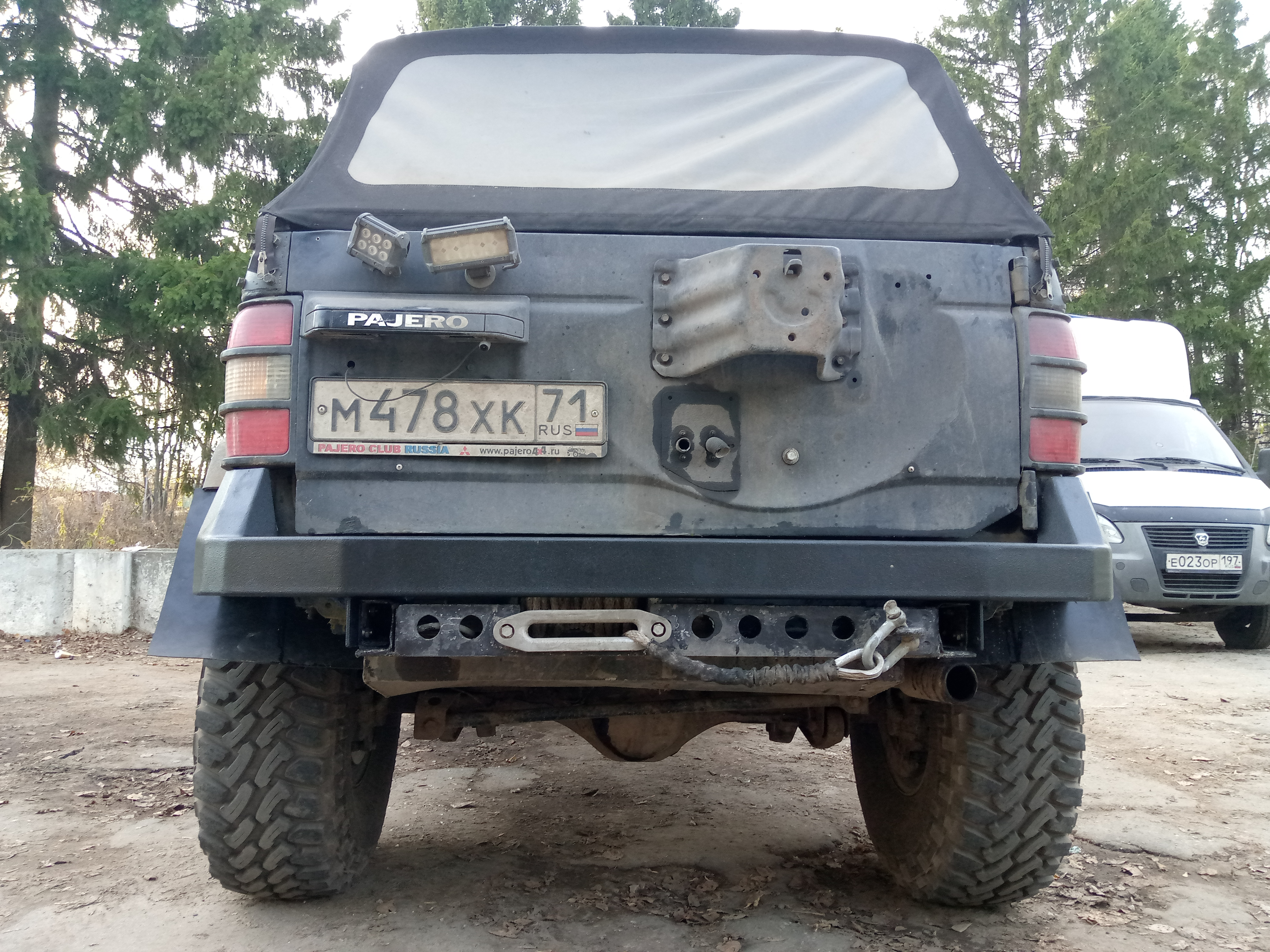

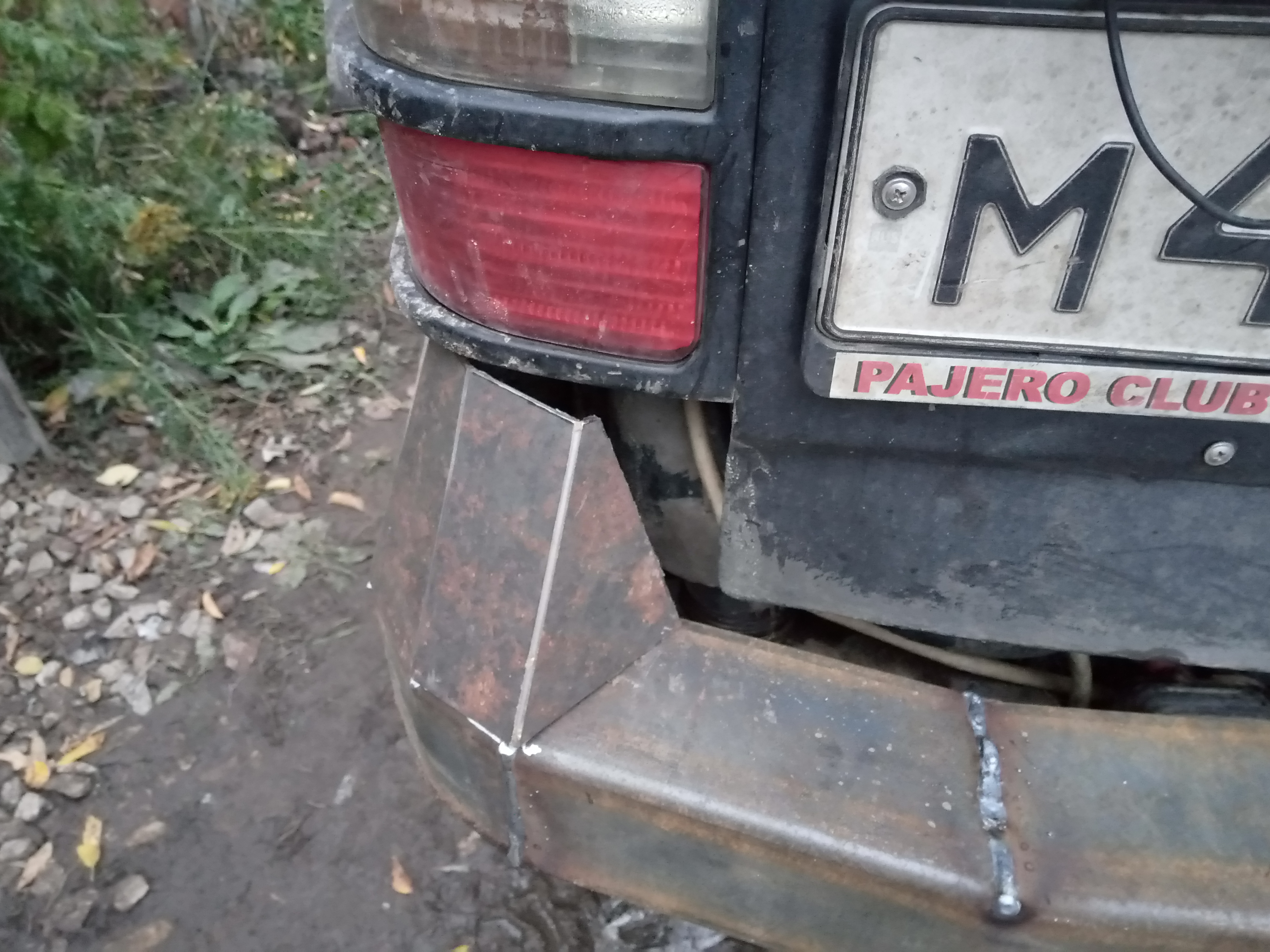

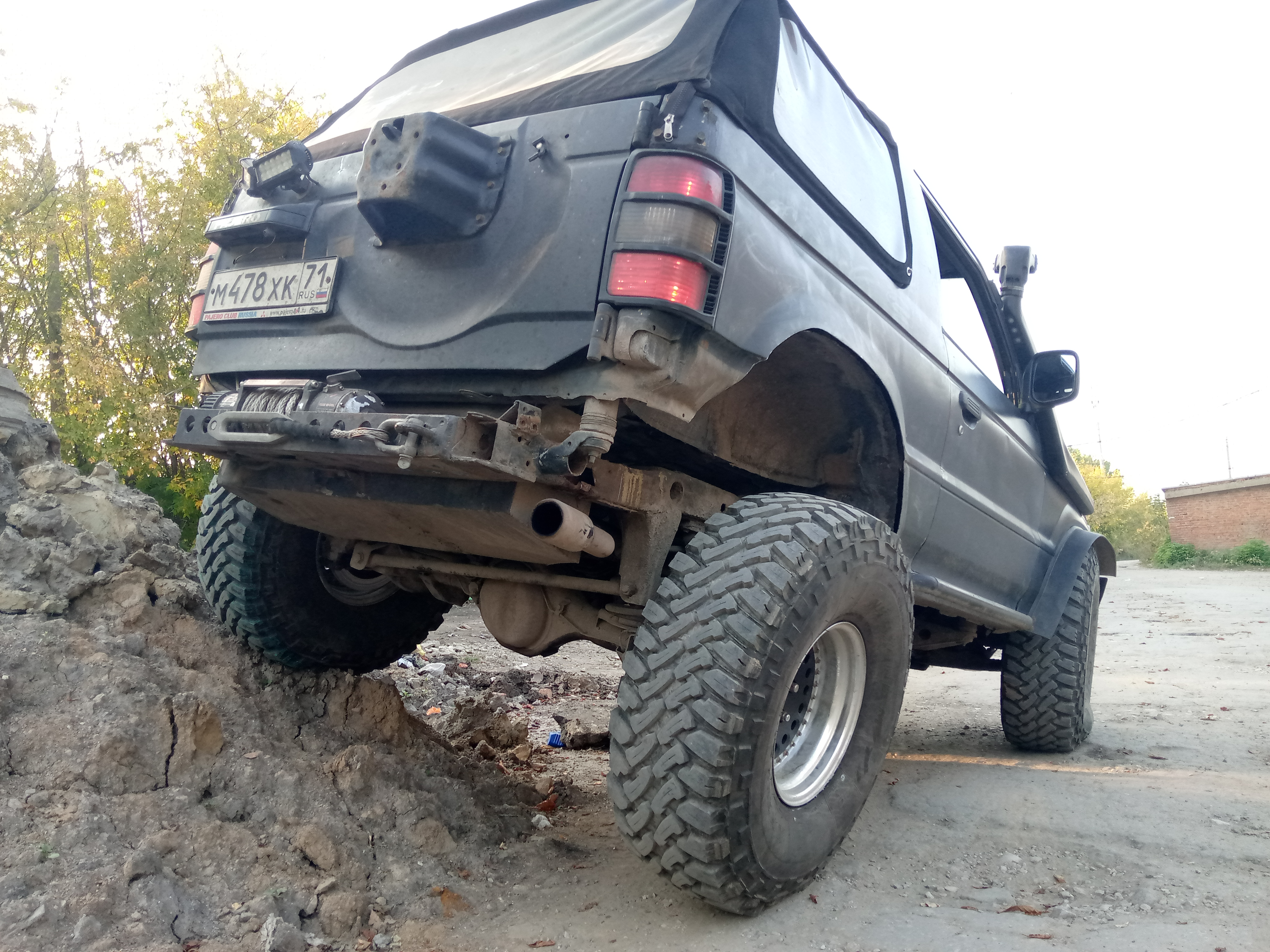

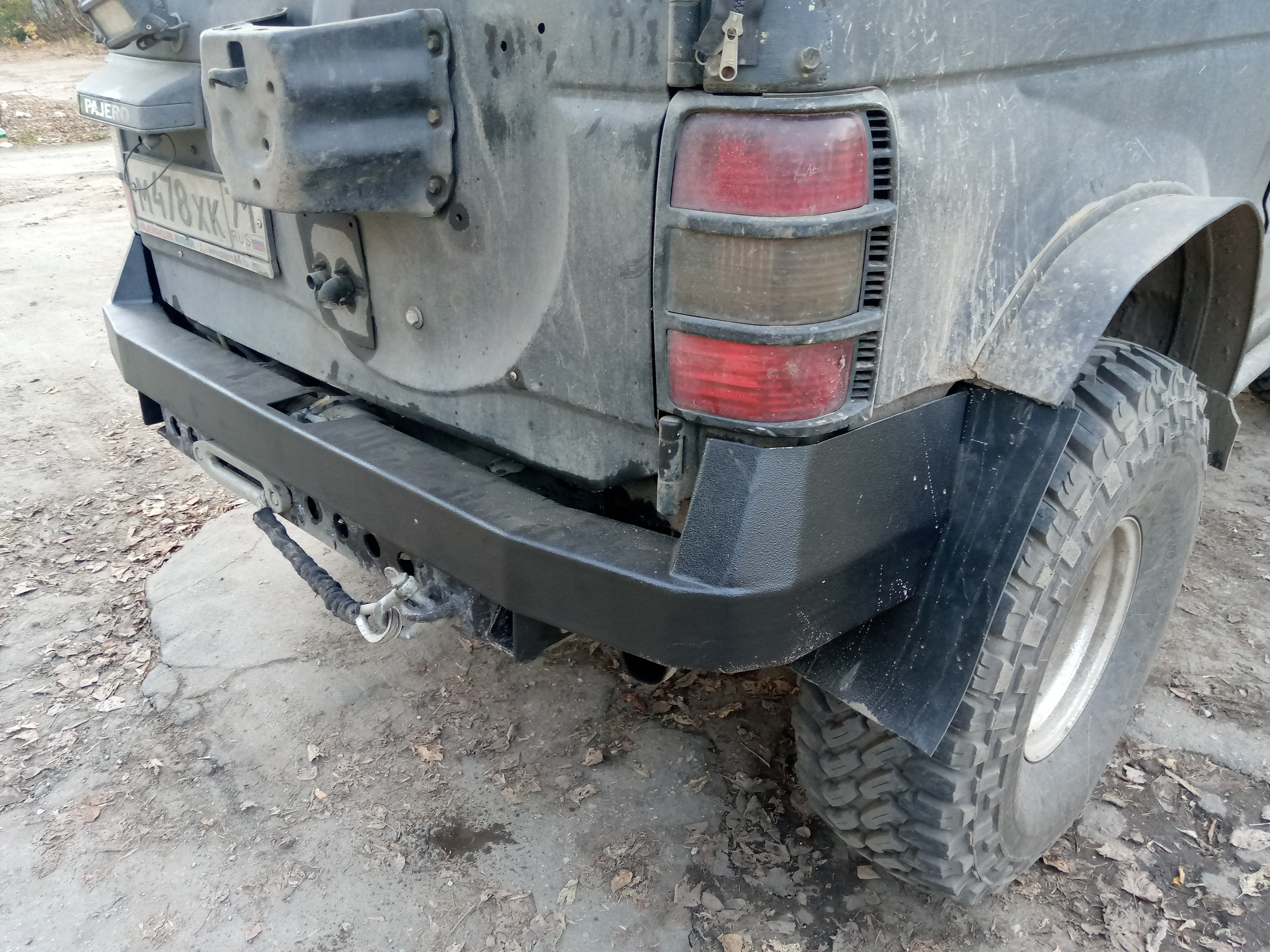

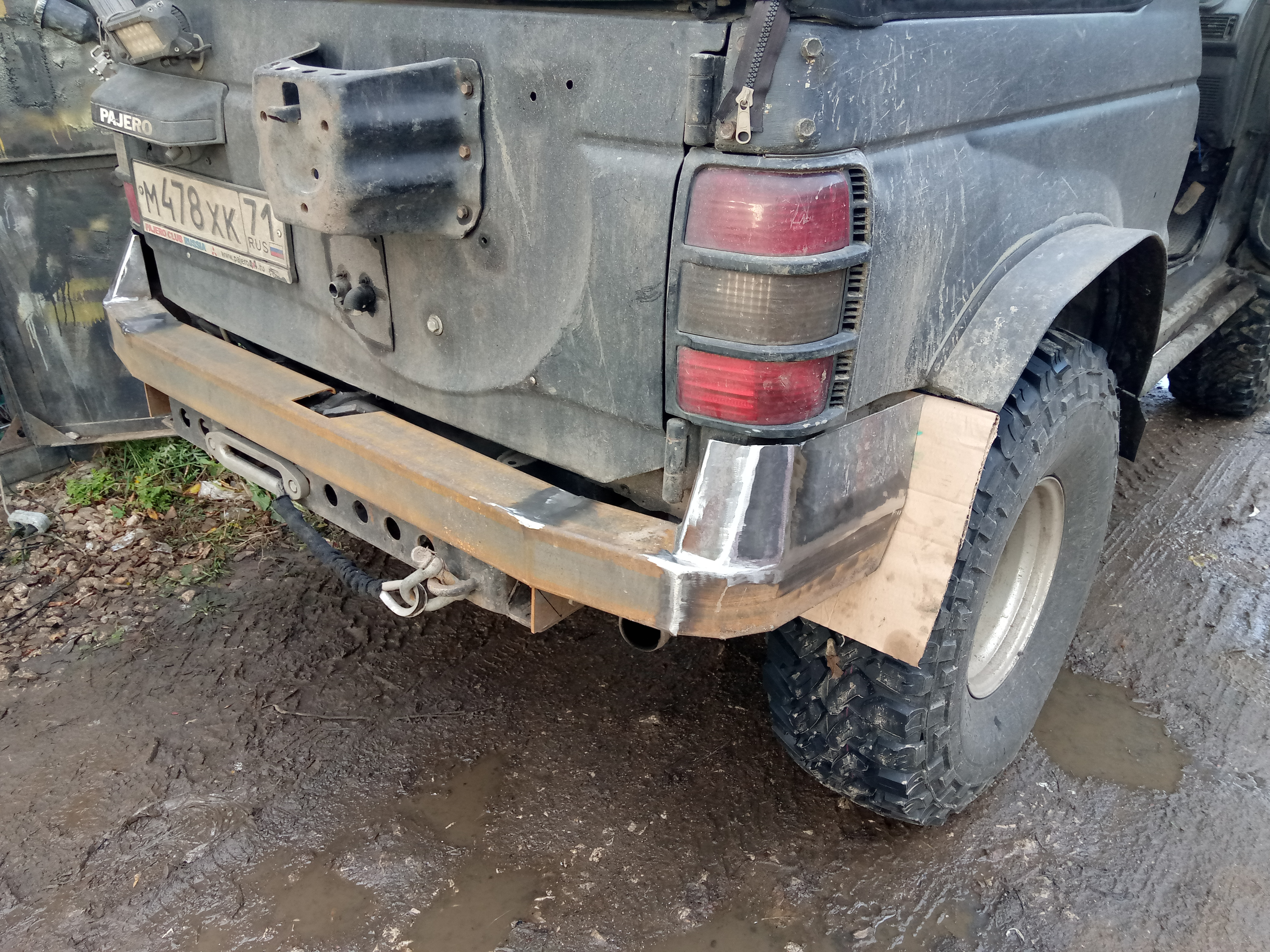

Запилил тут бамперок задний. Спонтанно. Чет валялся профиль 100х100 и он как то влез над лебедкой точно прям.
В общем немного пилинга, и получилось то что получилось :) Подумал даже ресивер сделать раз замкнутое пространство, но чет пока оставил эту затею.

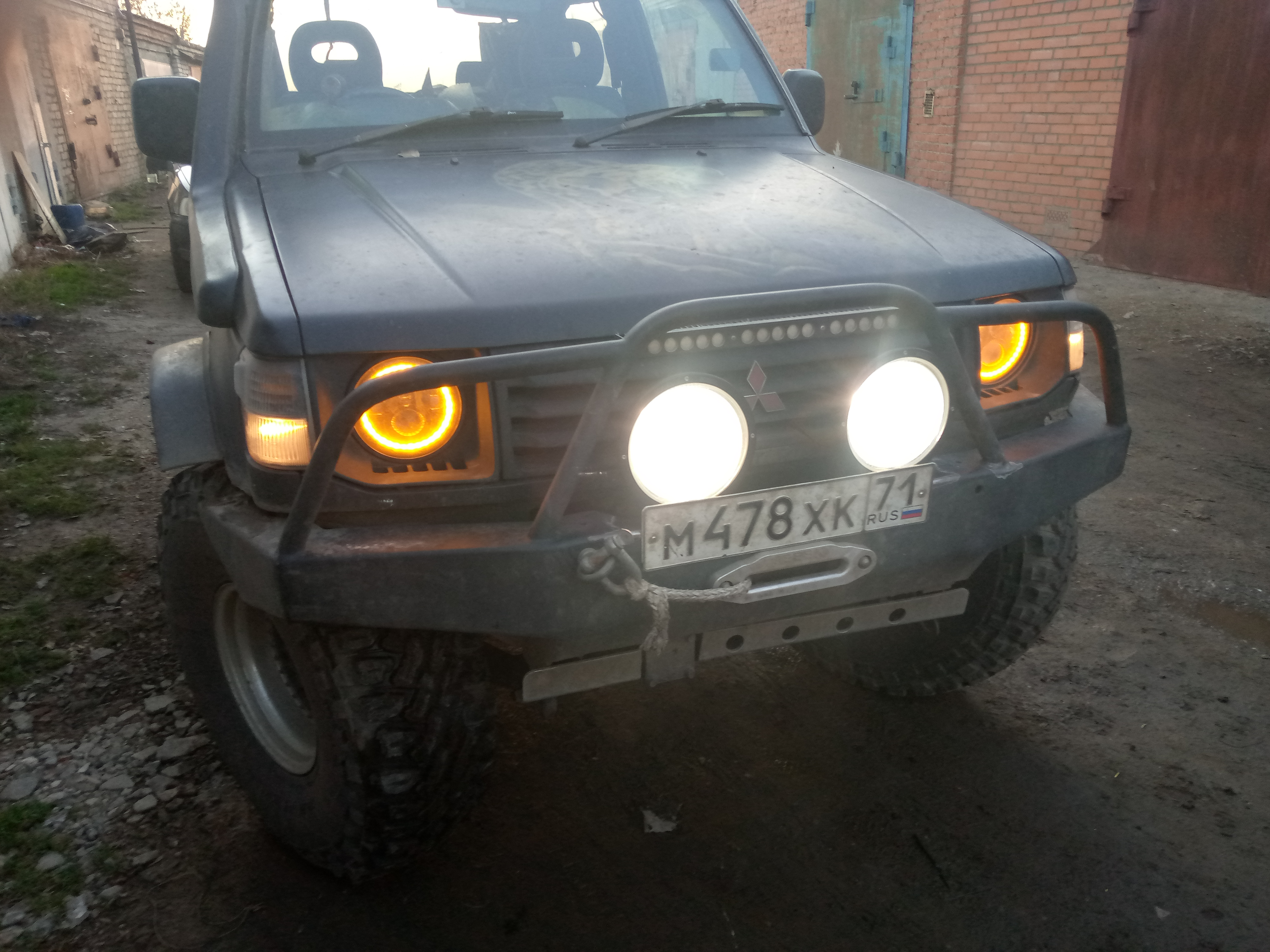

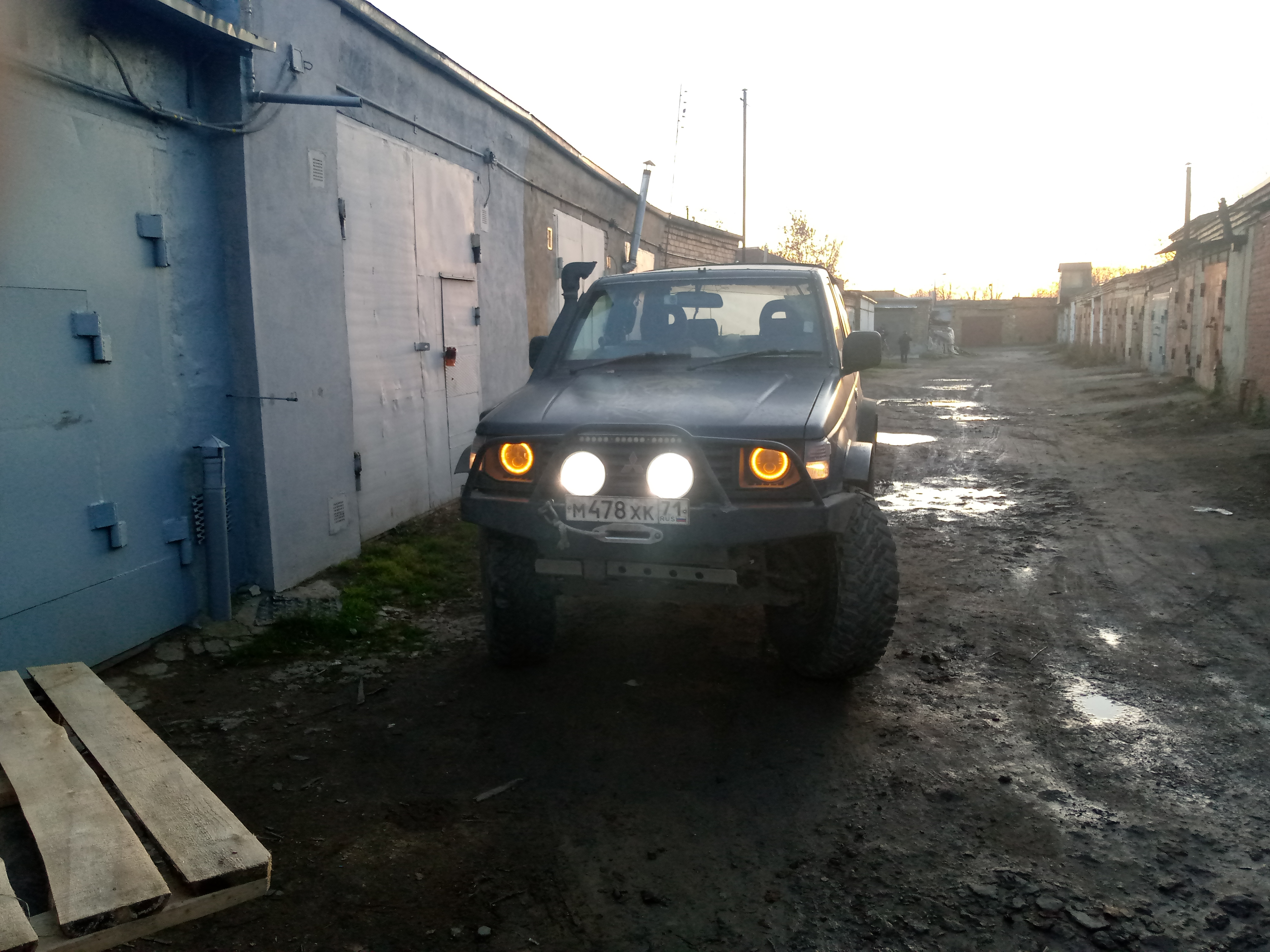

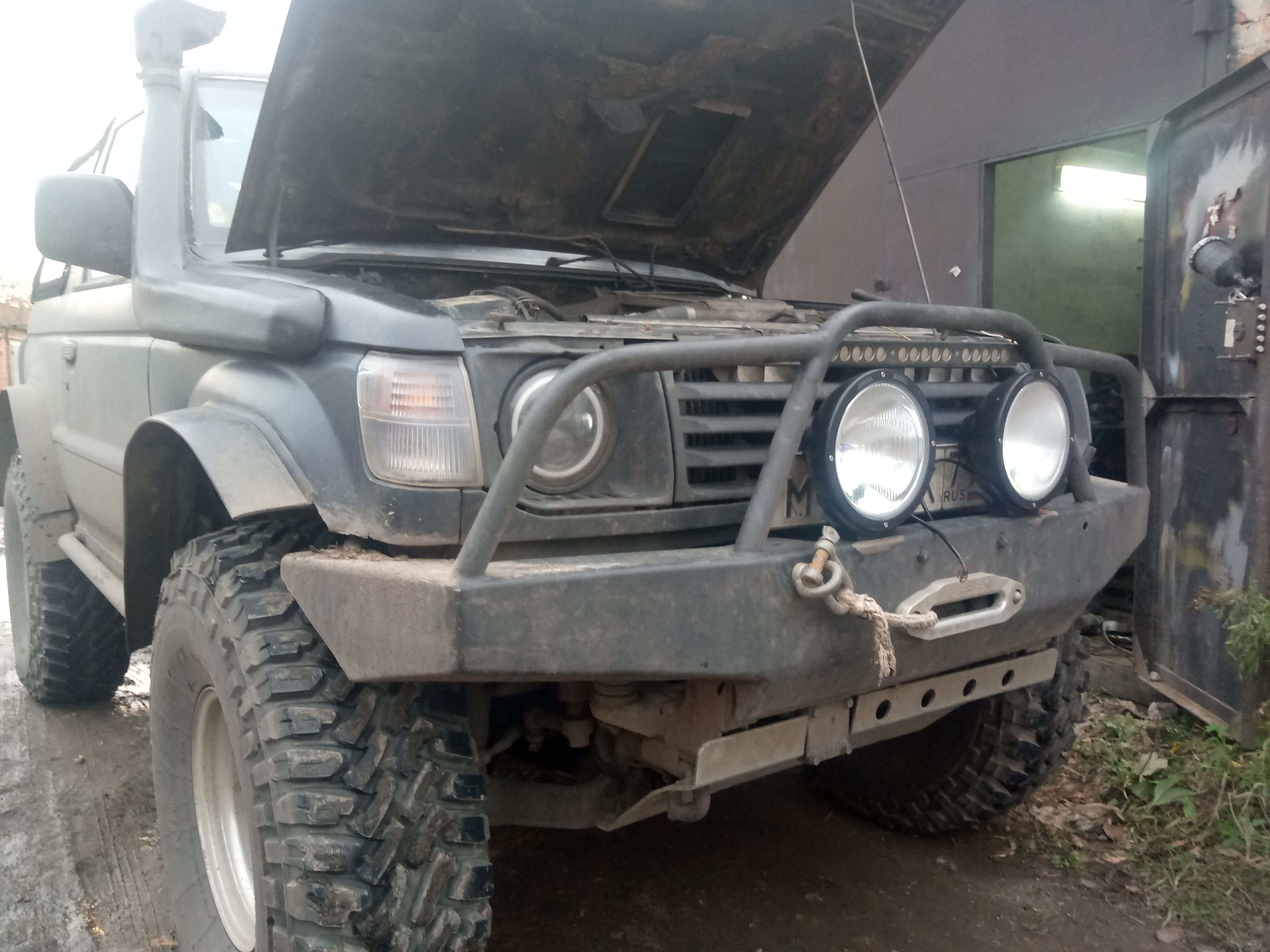

А еще фарки поставил. Люмики от хеллы, а то дальний на диодах так се. Хотя тут тоже пока не понял на сколько хорошо, нада на трассу проверить

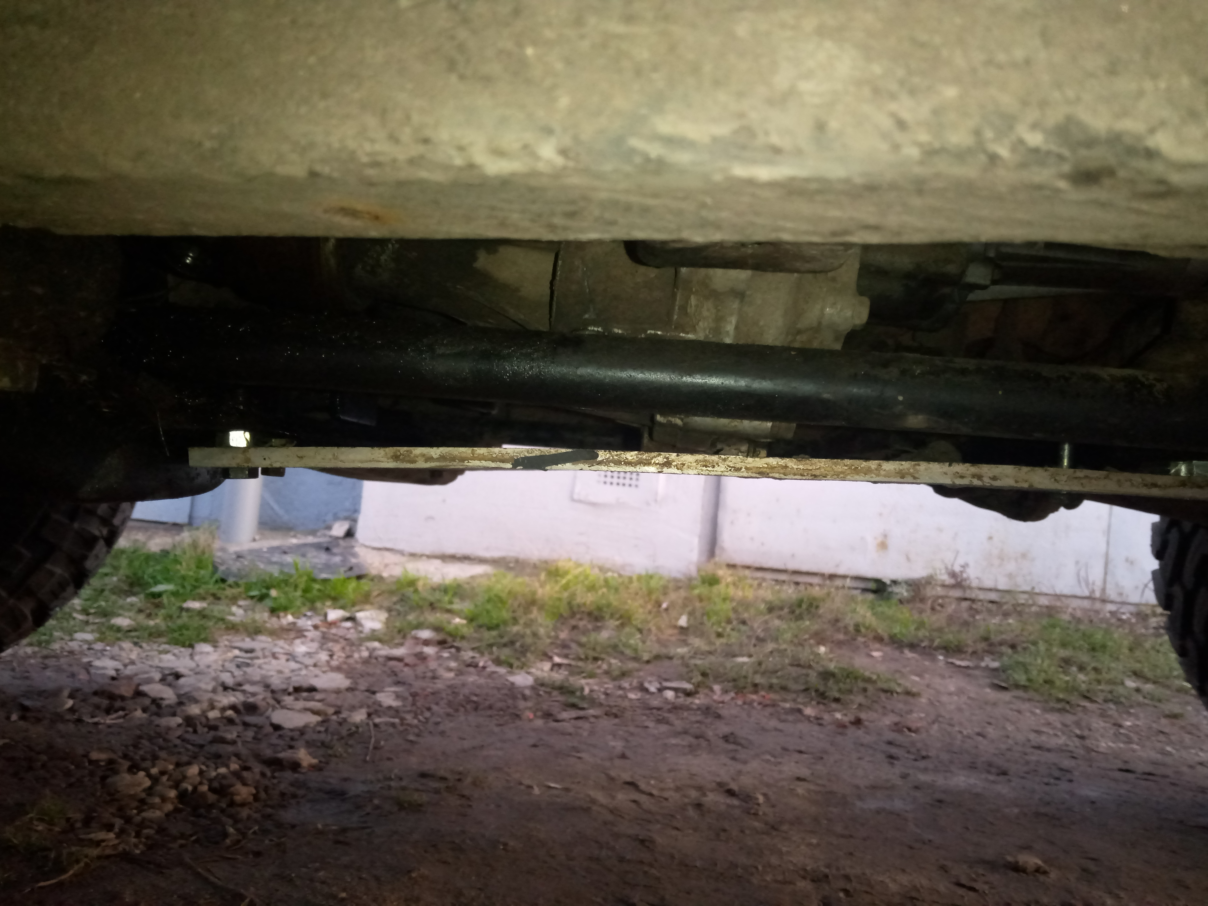

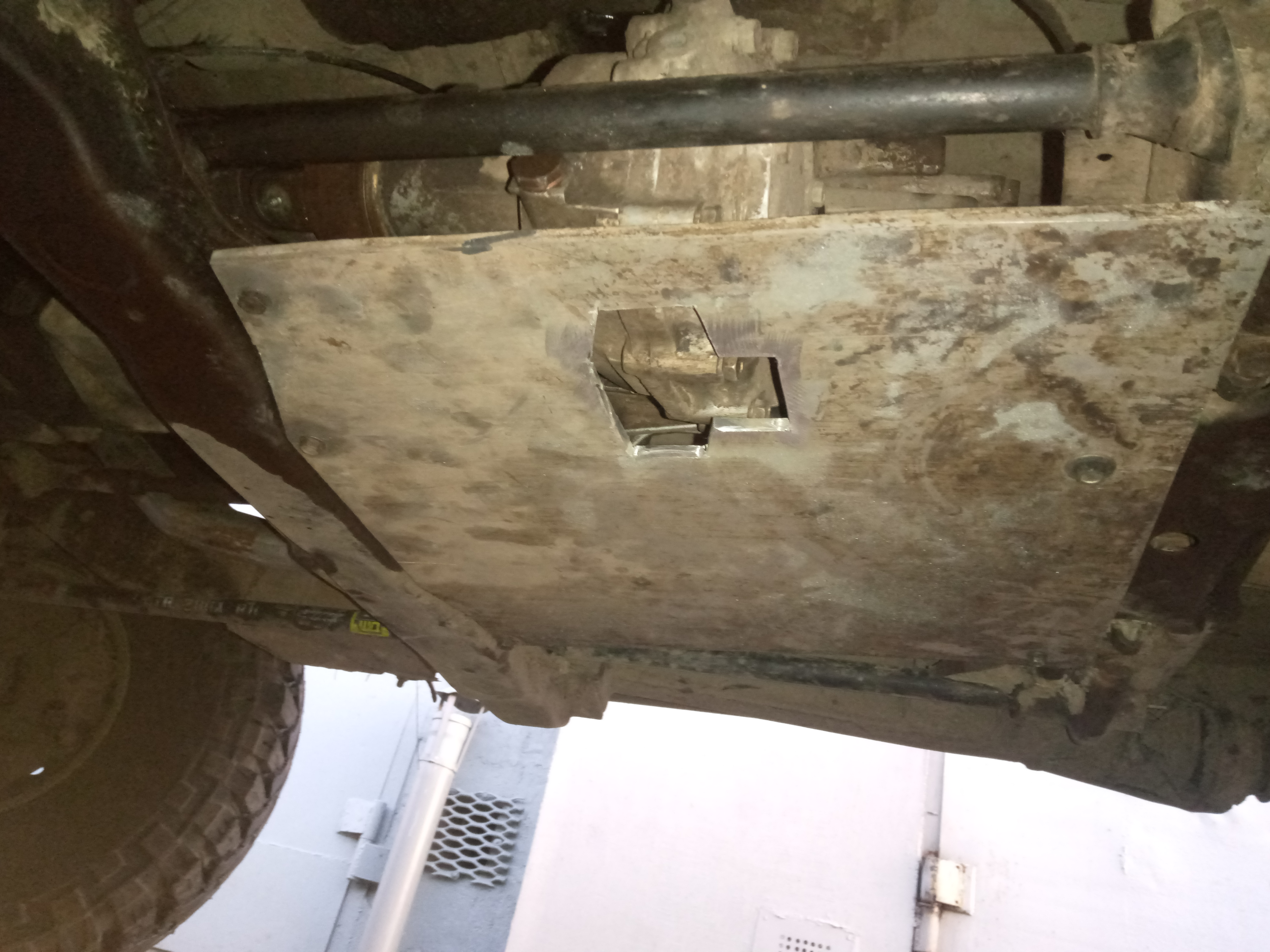

А еще чет вспомнил про защиту под раздаткой. Думал сначала выгнуть и ребро жесткости поставить, но она получается самой нижней точкой посередине и на бревна именно она ложится, я хз какой просности ее нужно делать. В общем решил просто окно сделать под низ раздатки, так и ближе к раме и раздатка не торчит

Jenek писал(а): еще фарки поставил. Люмики от хеллы, а то дальний на диодах так се. Хотя тут тоже пока не понял на сколько хорошо, нада на трассу проверить
У самого такие стоят :*THUMBS UP*:
Классика жанра. Самое главное стекло в фарах, да ещё с широким пучком. Супер свет. Если захочешь лазер, есть лампы по 100 вт. раллийные.

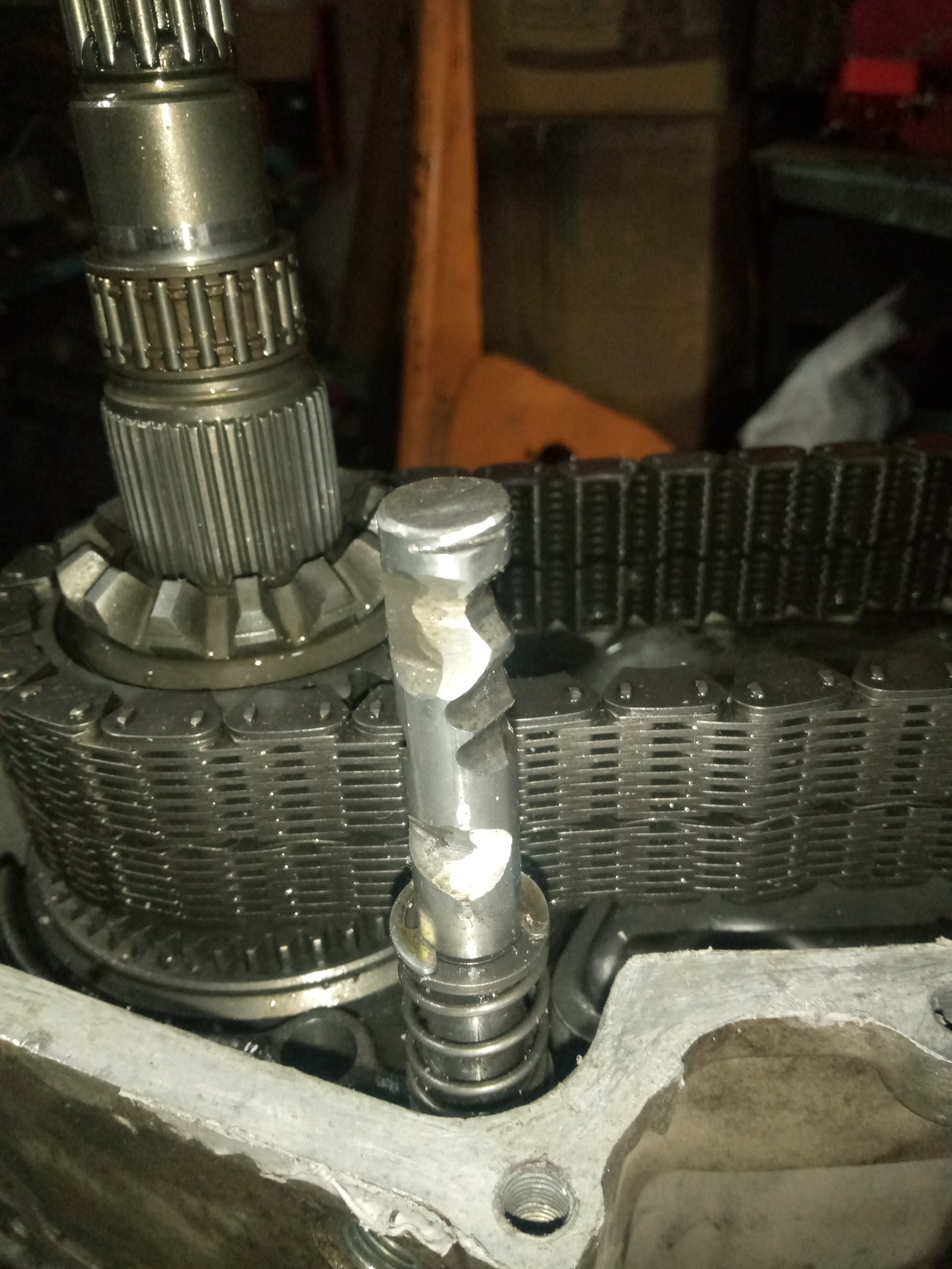

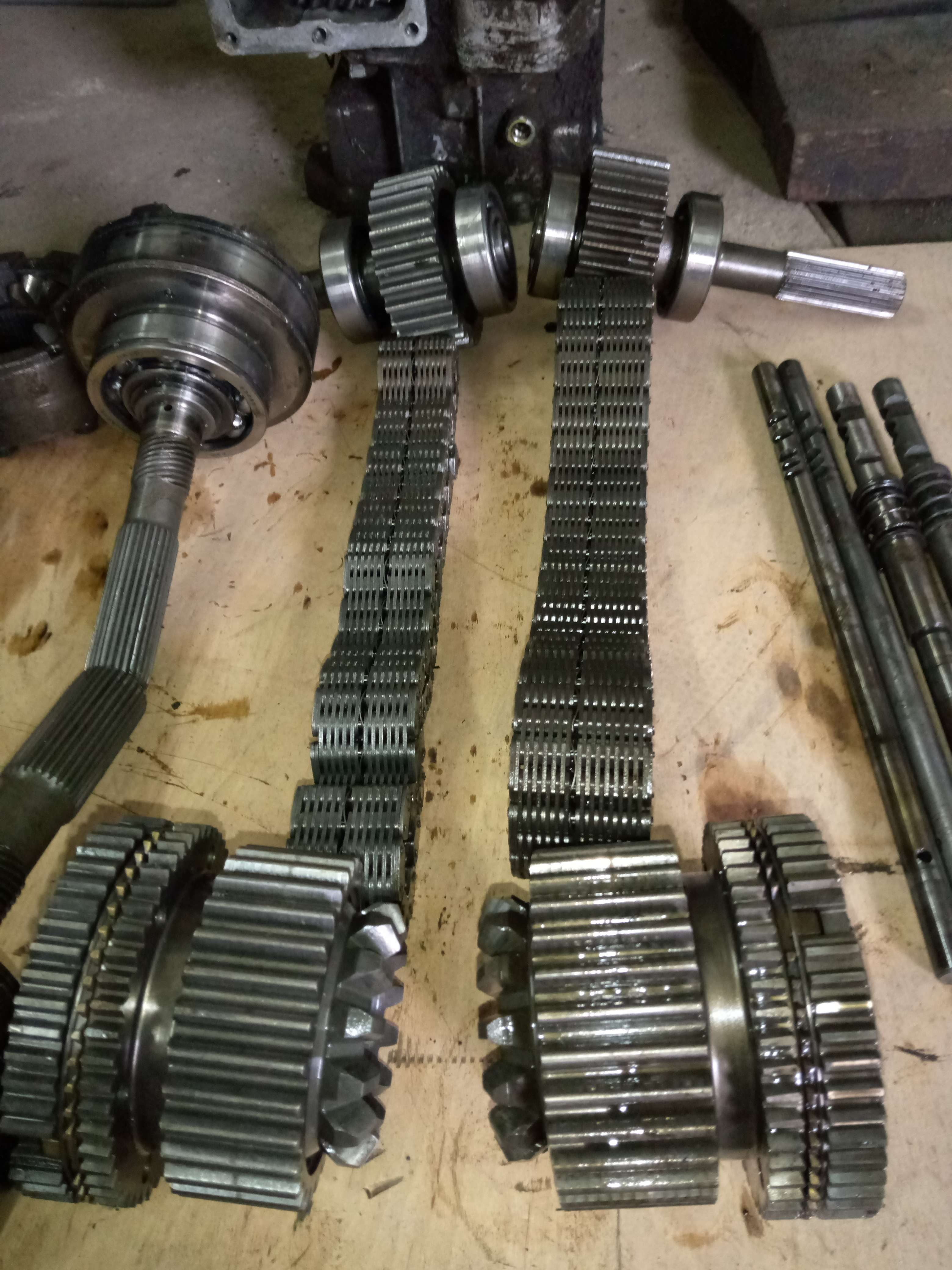

Ну вот наконец я внедрил себе широкую цепь в маленькую раздатку :)

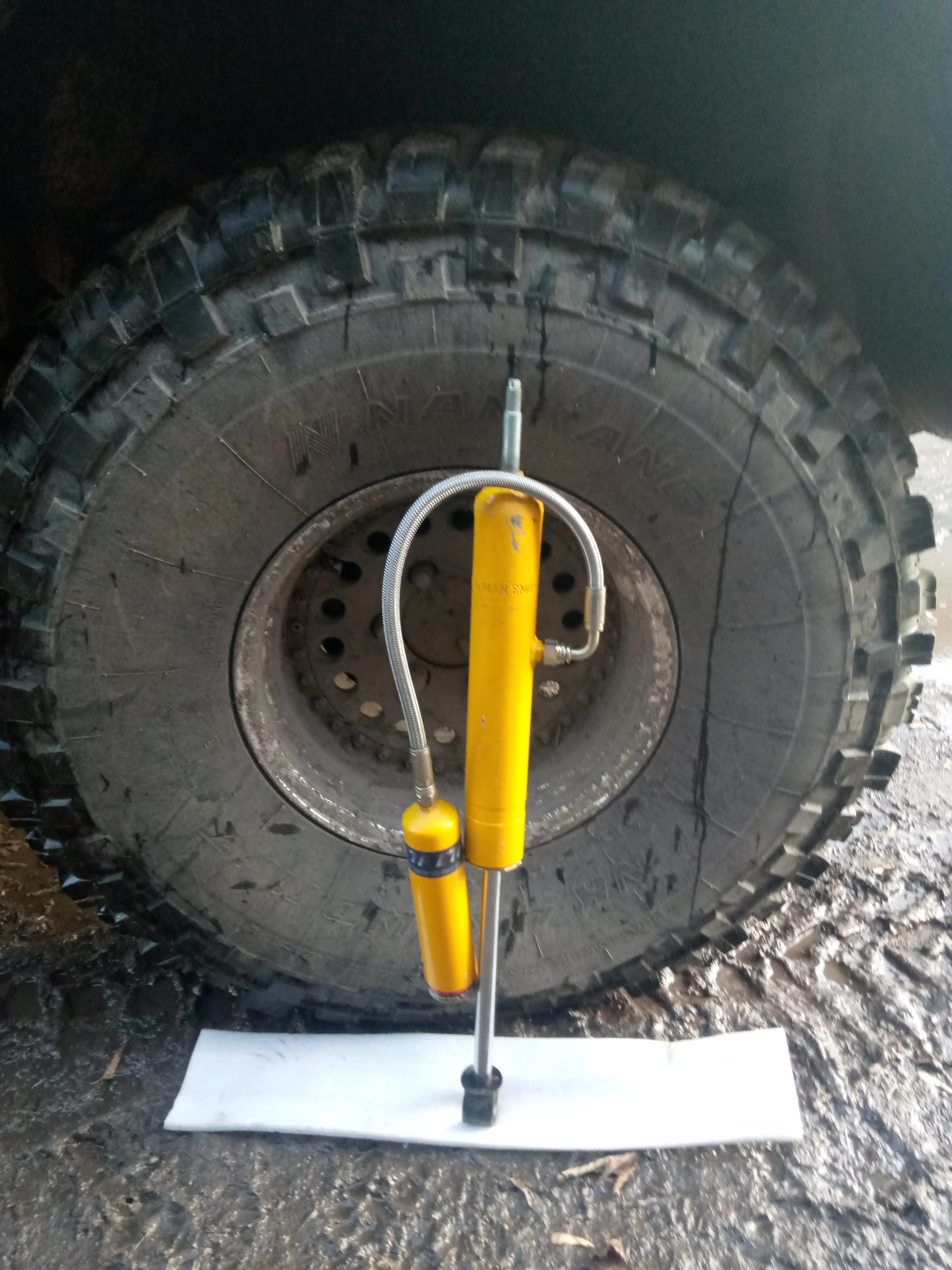

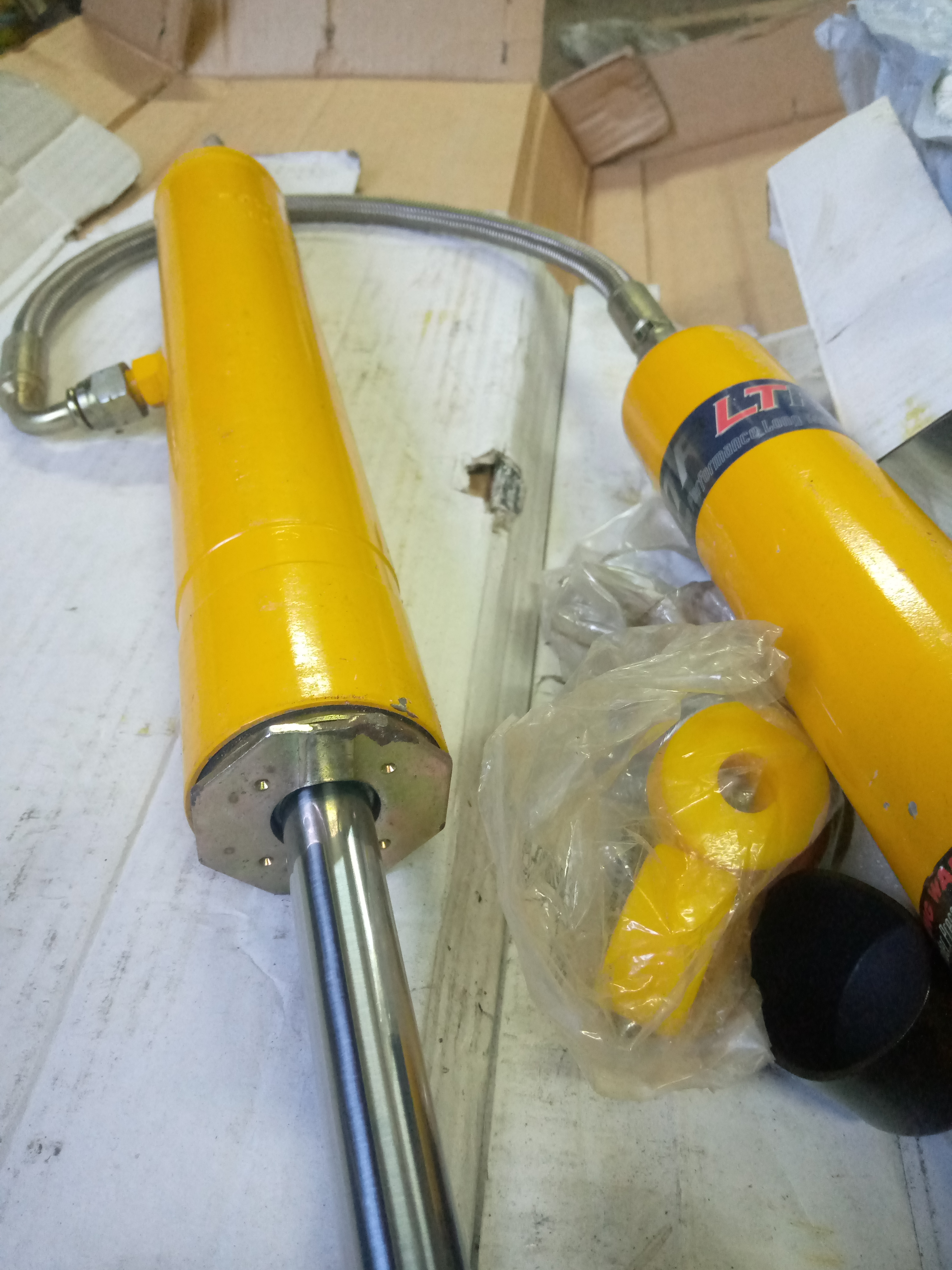

Пара интересных австралийских штучек в зад ::-P:

Jenek писал(а): Пара интересных австралийских штучек
Почем австралийские штучки? Я пиндосовские поставил.

lesnik5000 писал(а): Почем австралийские штучки? Я пиндосовские поставил.
эта модель старенькая поэтому 11500 штучка. Честно говоря никак не пойму почему у них шланг посередине, такое ощущение что двухтрубник, но нах не ясно. По ним инфы ваще нету, хотя это оме

Jenek писал(а): Честно говоря никак не пойму почему у них шланг посередине, такое ощущение что двухтрубник, но нах не ясно. По ним инфы ваще нету, хотя это оме
Шланг посередине может из-за особенностей установки? А в бачке плавающий поршень который отделяет масло от газа есть? Заправочное для газа на торце бачка? Двухтрубник может быть с бачком, если на внутренней трубе байпасы сделаны, но это вроде последние модели д.б.

Да поршень есть, заправлены азотом 100пси пока
