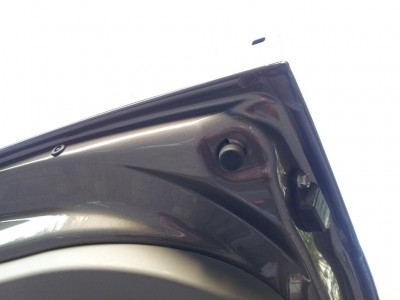

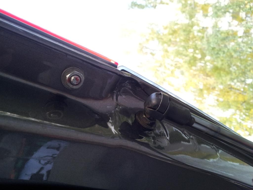

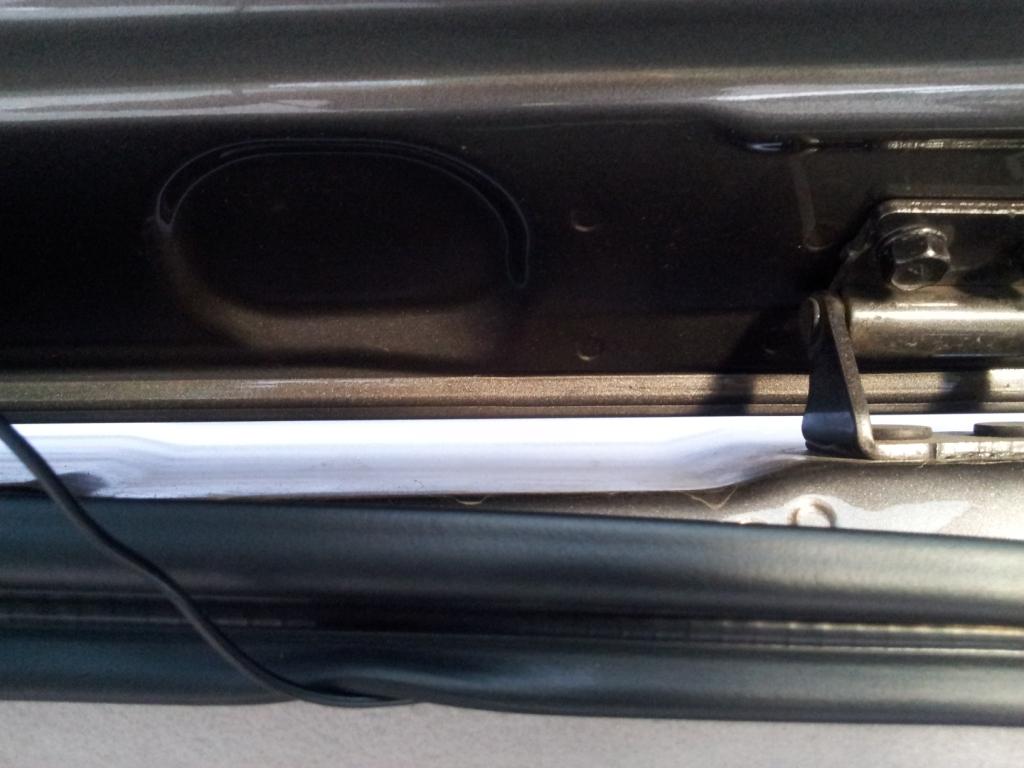

Вопрос отметившемуся в этой теме представителю Автомира Avtomir_Mitsubishi - месяц назад в Автомире-Варшавка менял по страховке дверь задка - шовного герметика по периметру нет
Исправлять будете? Или придется идти по пути krokodil594 и писать претензию в ММС?

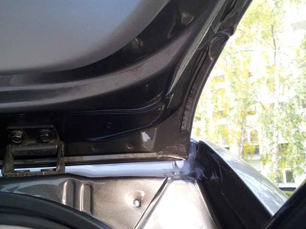

Обязательно пиши в ММС, лишним не будет. Приложи к письму скан документа о гарантийной замене двери и фото отсутствующего шовного герметика. Дави на - то, что установленная по гарантии оригинальная деталь, не должна отличаться от оригинальной детали установленной на заводе.Russo81 писал(а):Вопрос отметившемуся в этой теме представителю Автомира Avtomir_Mitsubishi - месяц назад в Автомире-Варшавка менял по страховке дверь задка - шовного герметика по периметру нетИсправлять будете? Или придется идти по пути krokodil594 и писать претензию в ММС?
Вчера забрал машину, шовный герметик уложен красиво и аккуратно, пока придраться не к чему. Кузовщики ОД, умеют и знают как это делать.

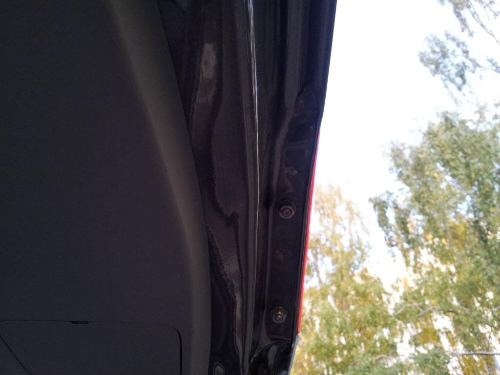

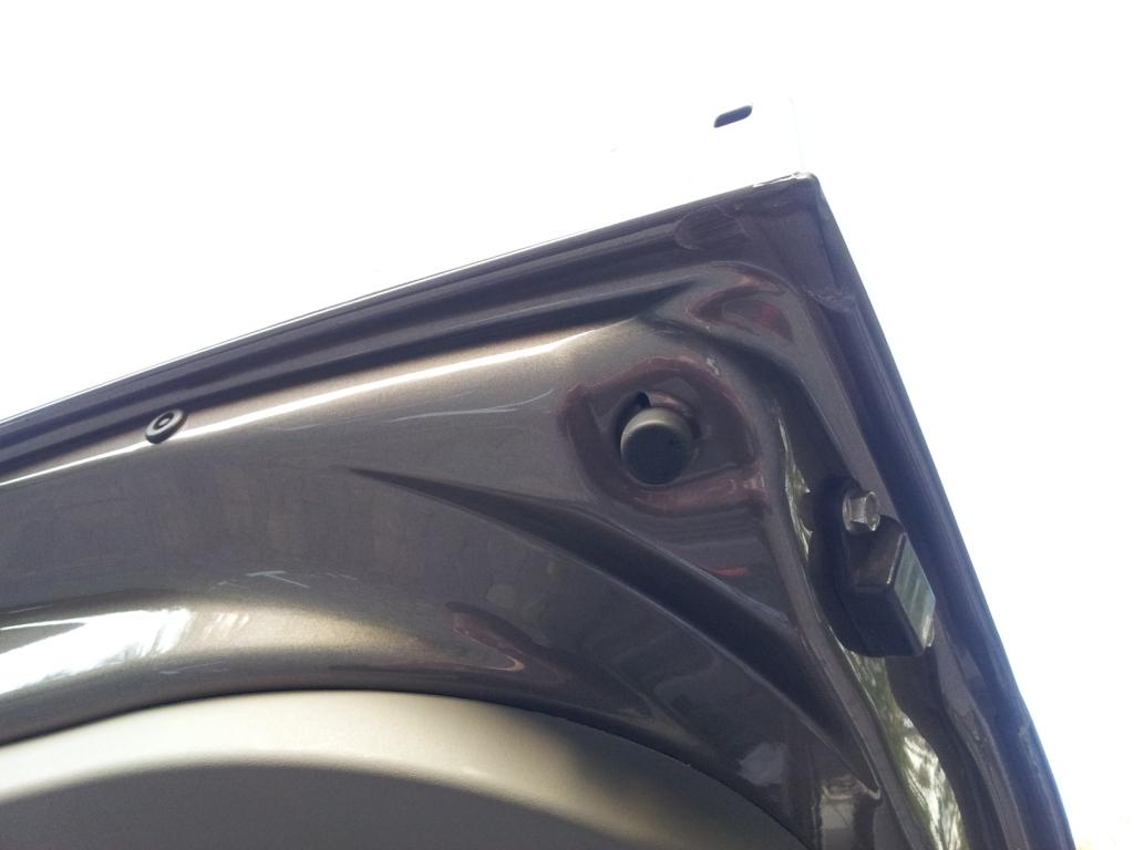

Итак, ответ представителя Автомира:
Теги: Автомир-Варшавка отзывы.
Вот что с ними делать??? Т.е. один дилер(Галант-авто-Внуково) после пинка со стороны ММС в состоянии нанести этот герметик качественно и эстетично, а другой дилер(Автомир-Варшавка) расписывается в собственной недостаточной для этого квалификацииКомментарий нашего специалиста:
Шовный герметик наносится только на заводе спец. оборудованием при сборке а/м. Впоследствии все ремонтные детали поставляются без этого герметика. (не только у митсубиши, но и многих других производителей). Нанести в наших условиях, не нарушая технологии, невозможно и не входит в наши обязанности. Если желаете, то мы можем нанести этот герметик без всяких гарантий качества и эстетичного вида.

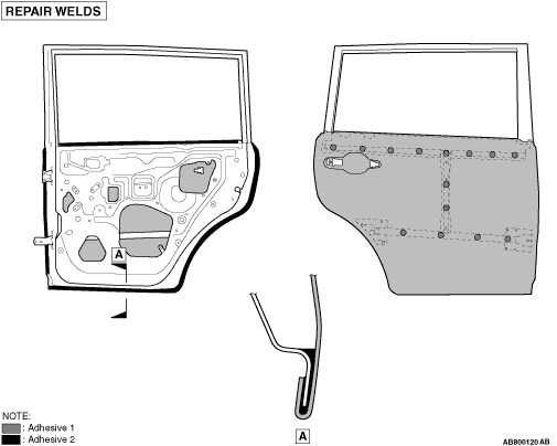

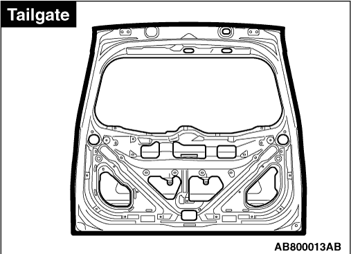

Есть мануал, есть предписания по ремонту, причём без оговорок, заводские условия это или нет..... Никтож не говорит, что полукольца на коленвал мы не поставили из-за того, что мы не на заводе?)))) Или форсы не прописали, ведь это только в Тае делается.)))
If the sealant application is directly visible on the outer plate and requires appearance quality of the application in areas such as the drip rail, pillar, clinch and so on, then apply the sealant so that it is flat, or wipe off any excess mounding after the application. Be careful not to obstruct the water draining hole........
........The bold dotted line indicates the application area on the underside.
А вот дальше, расположение герметика- понимай как хочешь))

А вот ещё интереснее)), но про заднюю(5ю) дверь вроде не слова
Хотя какая разница?))
When installing the rear door outer panel, grind the bonding surface and remove the paint to improve adhesion. Then, degrease the rear door outer panel.
2.Install the rear door outer panel and hem it. Then, wipe off the adhesive that squeezed out......
•Adhesive 1: Urethane body sealer
Brand: 3M ATD Part No.08360, 08684, 08782 or equivalent
•Adhesive 2: Epoxyayresin adhesive
Brand: 3M ATD Part No.8115 or equivalent
Я так понимаю, по дверям есть технология нанесения герметика в тех местах, в которых хочется его увидеть,- при замене накладки. Дверь же, меняется в сборе........ Похоже вопрос наличия герметика переходит в другое русло....

Avtomir_MitsubishiRusso81 писал(а):Итак, ответ представителя Автомира:Вот что с ними делать??? Т.е. один дилер(Галант-авто-Внуково) после пинка со стороны ММС в состоянии нанести этот герметик качественно и эстетично, а другой дилер(Автомир-Варшавка) расписывается в собственной недостаточной для этого квалификацииКомментарий нашего специалиста:
Шовный герметик наносится только на заводе спец. оборудованием при сборке а/м. Впоследствии все ремонтные детали поставляются без этого герметика. (не только у митсубиши, но и многих других производителей). Нанести в наших условиях, не нарушая технологии, невозможно и не входит в наши обязанности. Если желаете, то мы можем нанести этот герметик без всяких гарантий качества и эстетичного вида.![]()

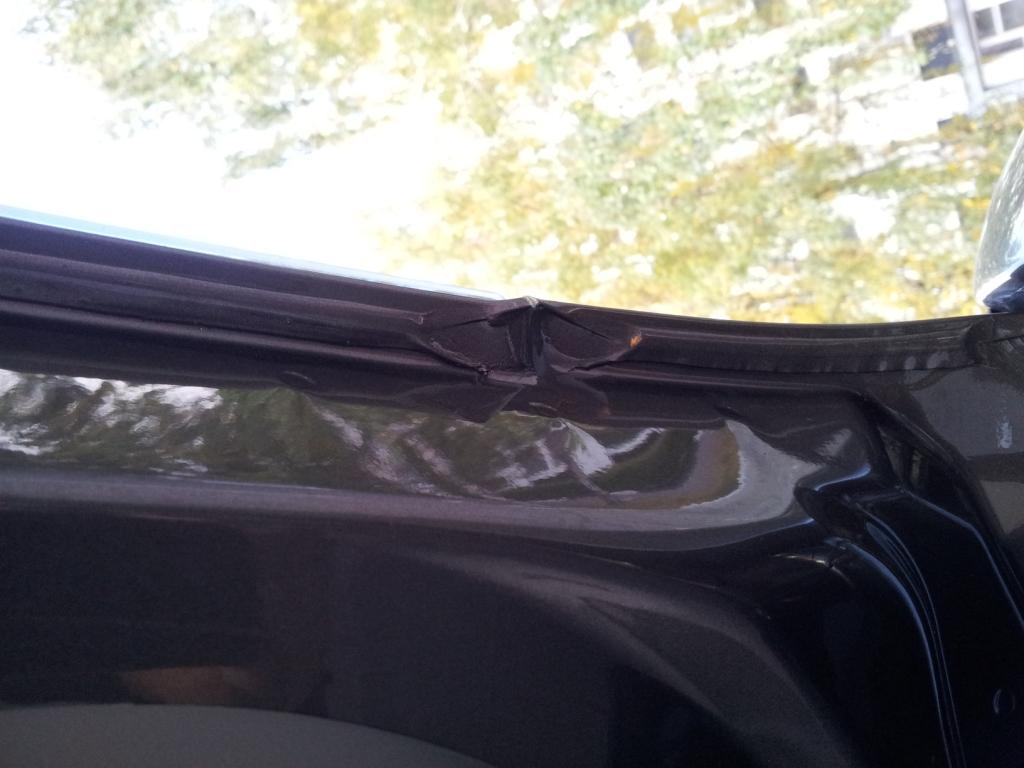

Утверждая, что шовный герметик наносится только на заводе, Ваши кузовных дел мастера однако знают о нем и этот герметик у них присутствует, но они считают, что клиент не достоин чтобы соблюдались технологии, на хера тратить на это время, клиенту и так сойдет, он же лох.
Для этих "чудо" "мастеров" есть куча видео как наносится шовный герметик настоящими мастерами у которых нет короны на голове и они не боятся, что она упадет. Как выясняется есть и спец оборудование и технология, было бы желание. Нам подачки не нужны, делайте как положено!
Вам не стыдно? Вы - либо учите своих сотрудников - либо берите на работу уже опытных, грамотных и знающих.
Нанесение шовного герметика не в заводских условиях:
http://youtu.be/cgJOyRTQzOs
Вот так мне нанесли герметик в Галант-Авто, пока я доволен. На сколько были соблюдены технологии я не знаю, покажет время. Разговора о том, что они не гарантируют эстетичность или вообще не умеют это делать или у них нет оборудования, не было.

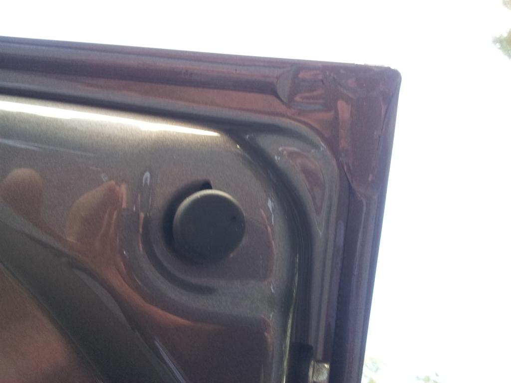

Только это не правильно, хотя наблюдается повсеместно и это грустно. Кто сомневается, будет копать дальше, а основная масса поверит, не потому, что дураки, а просто поверят.
Я обратился в ММС, они подтвердили, что герметик должен быть нанесен. На мой взгляд, это должно быть руководством к действию для всех ОД.
Ситуации бывают разные, но только не в гарантийном обслуживании, здесь не может быть различий.
Факторы о которых ты говоришь и результат их соотношений, во всех дилерских центрах должен быть одинаковым для всех клиентов, иначе это не дилерская сеть, а черт знает что.
Как таковой, градации клиентов конечно нет, но ты же сам знаешь, что клиент, который не задает вопросов, не стоИт возле машины, найдя косяк сам его устраняет и только бежит в кассу и оплачивает сколько скажут - это идеальный клиент

krokodil594 писал(а):Свят, я тебя прекрасно понимаю. Но как узнать обязаны или нет, ведь сами они не признаются, легче же сказать, что так и должно быть, даже если это не так.Свят писал(а):Виталь, ну не совсем правильно все может быть. Ты говоришь, что они могут,.....и это возможно.....но не значит что обязаны....
Путь решения конфликтной ситуации определяется по мере поступления и на месте преступления.
А, ты должен понимать, ситуации бывают разные.......
нет никакой градации клиентов, есть лишь множество соотношений факторов, таких как: од-клиент-мастер-цена-приемка-механик-жалоба-реакция-отношение-реализация-удовольствие.........
И каждый из нас испытывает, в итоге, свои собственные чувства.....
Я например, понимая специфику, НИКОГДА не поеду в определенные сервисы нашего города. Но это не значит, что там же, получив нормальное решение моей пробьемы яб говорил тоже самое) скорее наоборот! Всем бы рекомендовал...........
Как таковой, градации клиентов конечно нет, но ты же сам знаешь, что клиент, который не задает вопросов, не стоИт возле машины, найдя косяк сам его устраняет и только бежит в кассу и оплачивает сколько скажут - это идеальный клиент.

Добрый день. Выше были еще комментарии по работе наших коллег, мы не отказываемся проводить работы, но честно предупреждаем о возможностях. Спасибо.Russo81 писал(а):Итак, ответ представителя Автомира:Вот что с ними делать??? Т.е. один дилер(Галант-авто-Внуково) после пинка со стороны ММС в состоянии нанести этот герметик качественно и эстетично, а другой дилер(Автомир-Варшавка) расписывается в собственной недостаточной для этого квалификацииКомментарий нашего специалиста:

Тогда почему сразу не предложили клиенту выполнить нанесение шовного герметика?Avtomir_Mitsubishi писал(а):Добрый день. Выше были еще комментарии по работе наших коллег, мы не отказываемся проводить работы, но честно предупреждаем о возможностях. Спасибо.Russo81 писал(а):Итак, ответ представителя Автомира:Вот что с ними делать??? Т.е. один дилер(Галант-авто-Внуково) после пинка со стороны ММС в состоянии нанести этот герметик качественно и эстетично, а другой дилер(Автомир-Варшавка) расписывается в собственной недостаточной для этого квалификацииКомментарий нашего специалиста:
Пусть с оговорками по качеству и эстетичности (хотя это крайне странно слышать из уст профессионалов), но предложить можно было.
