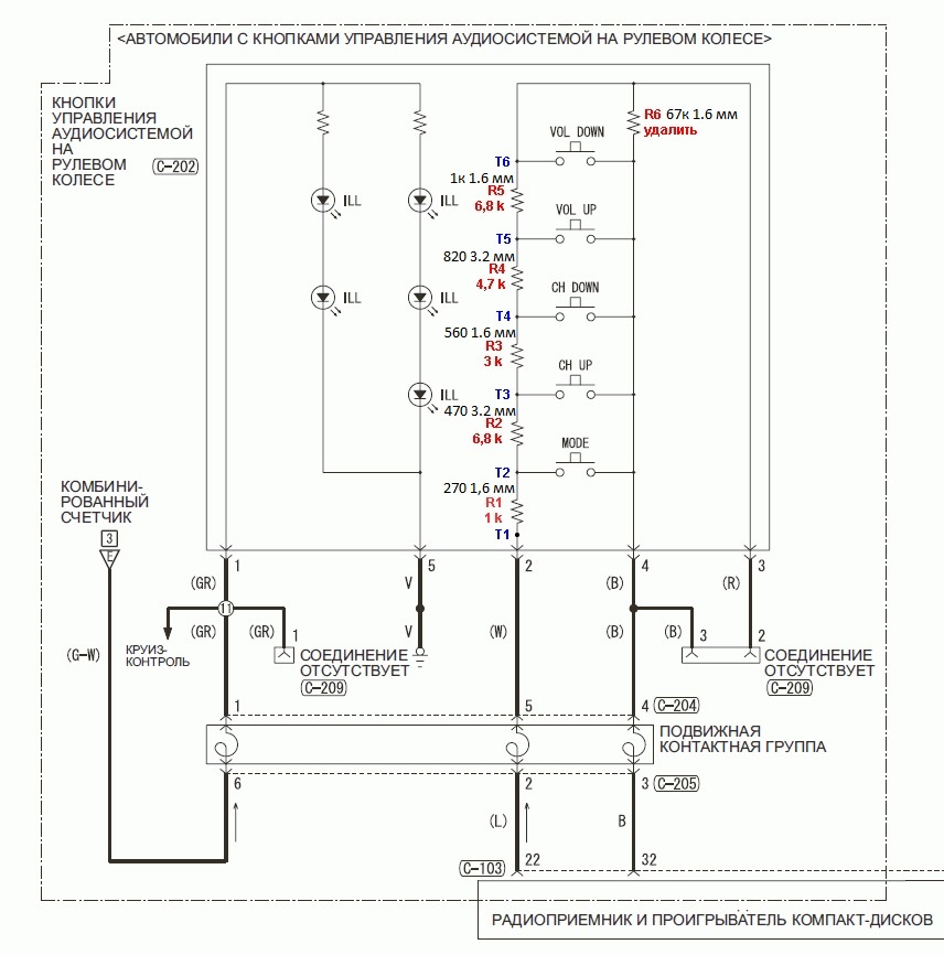

Кнопки на руле нужно будет перепаивать. Я пионер себе ставил, перепаял, работало норм. Из пионеров например выбор оч большой. Но связь понятное дело со всеми другими устройствами будет отсутствовать

molvinets писал(а): Кнопки на руле нужно будет перепаивать. Я пионер себе ставил, перепаял, работало норм. Из пионеров например выбор оч большой.
А как именно перепаивать и зачем? Кстати у них связь со штатной магнитолой аналоговая или по CAN-шине? Дополнительный адаптер потребовался, или напрямую к магнитоле можно подключить?

Да в общем только с ним для отображения названий станций. Схема с номиналами для пионера. Там аналог по 2 проводам с руля. Только еще разьем 3 мм джек нужен в пионер воткнуть. Сначала купил адаптер, хреново он работал - нашел простой надежный способ. Кстати потом поставил себе Teyes он кнопки подхватил норм.

molvinets писал(а): Сначала купил адаптер, хреново он работал - нашел простой надежный способ
Адаптер - это чтоб не перепаивать? А что именно был за адаптер и в чем заключалась хреновость работы?

Я уж не помню. Какой то за полторы тыщи. Типа с самообучением. Поставил, работал немного, потом сдох и не стал я разбираться, нашел простое надежное решение.
