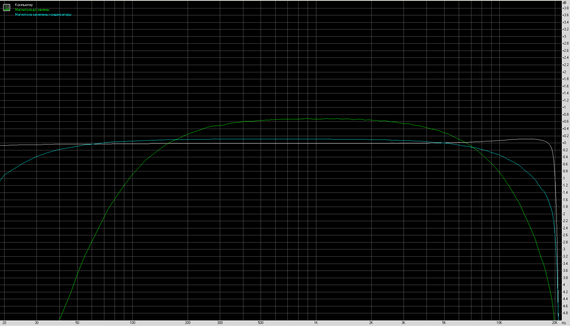

Всем привет!
Для информации меломанам и любителям китаек.
Не первый раз встречаю китайскую магнитолу с кривым звуком. Ни как не могу понять зачем китайцы впаивают фильтры срезающие всю музыку. Может в силу их национальных особенностей они слышат довольно узкий диапазон частот??? Не пойму.
Как только люди не пытались поднять басы, прикрутить разные прибомбасы для глубокого и точного звучания, высокие задирают аж до отвратительных искажений, но это все не помогает, а лишь извращает музыку. Перепаивают микросхемы усилителя. :*WALL*: Новые DSP чипы, которые сейчас впаривают китайцы – это все от лукавого, если в итоге все равно срезаны края АЧХ и выпирает лишь середина на выходе. :*MEGA_SHOK*:
Перепаивал фильтры уже не первой китайской балалайки. И поверьте они способные на бОльшее. Звук сразу преображается. Появляются БАСЫ, а не их китайская подделка. От середины до высоких пропадает провал и появляется ощущение настоящего СТЕРЕО.
Вобщем разница чувствуется даже не избалованному меломану, будто поменяли китайку на японку.
Вот график результатов:
Белый график – это график способности компьютера, которым проводились замеры.
Зеленый – Это АЧХ стоковой (изуродованной китайцами магнитолы) магнитолы
Салатовый 3й график – Это АЧХ после замены фильтра на входе и выходе аудио чипа
Можно было поиздеваться и сделать еще лучше, но поверьте этого и так уже более чем достаточно.

molvinets писал(а): Это про какую конкретно балалайку про срезание всего?
Поверьте - это почти про каждую.
Уже 4ю просили перепоять и все совершенно разные.
Я так полагаю, кто-то умный один раз расчитал и нарисовал схему, а китайцы потом их копируют по образу и подобию. Но либо в расчетах допустили ошибку или просто небыло нужных компонентов и изменили схему и потом ее взяли за основу китайцы. Вот и клипают.
В результате лучше 1 раз услышать... Ну а график показывает все наглядно тем кто в теме.
На слух: появляются глубокий мягкий басс и инструменты звучат отчетлевее с высокими.
А все эти DSP или подбор акустики - если изначально нет звука на срезанных частотах, то и вытащить их ничем не получиться, только вносятся лишние искажения, которые проявляются в жесткости, хрипах и провалах, а не в мелодичности.
Попробуйте сами...

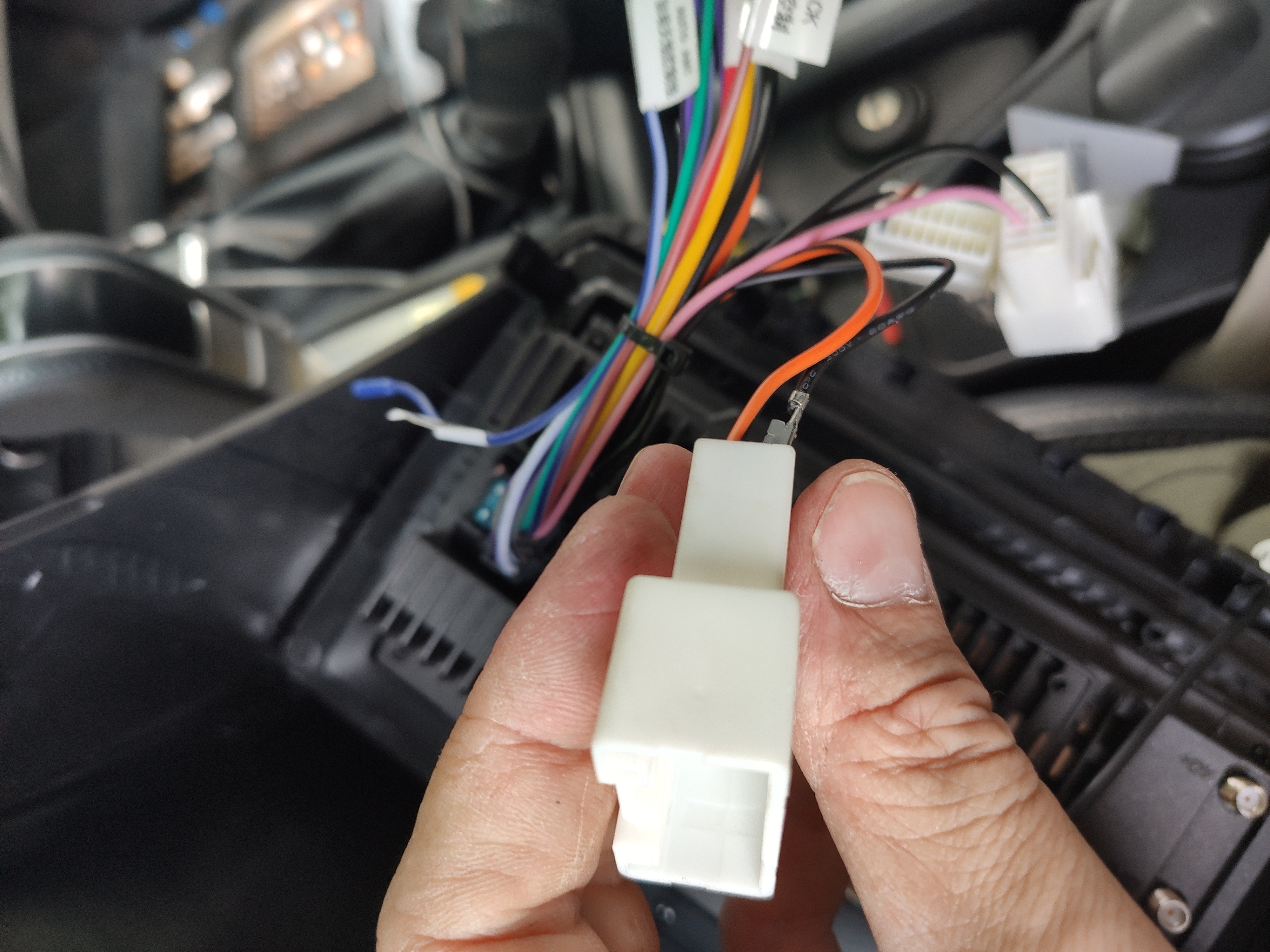

Добрый день! Решил я заменить старую универсальную 2-х диновую на Kingbeats K2 plus (аналог Teyes), и снова столкнулся с трудностью подключения кнопок руля.
На предыдущей с помощью информации из данной темы и конкретных советов победить удалось (вытаскивал два контакта из разъемов 31 и 42 шлейфа к родной магнитоле и соединял их с двумя запараллеленными проводами от универсальной (один) и с KEY GRND другой. Все заработало.
Тут два провода, расположенные в разъёме новой магнитолы, который подходит по параметрам установки к соответствующему разъёму штатному, ни в каких вариантах соединения не дают результата.
При том, в инструкции к новой магнитоле вообще один из проводов для подключения кнопок по схеме идёт в другой разъем.
Готов уже сдаться на опыты умельцам. Никто в Мск на них не специализируется? Или может подскажете чего, кто как соединял.

Вот фото проводов из родного разъема и разъема,аналогичного по размерам от новой.
