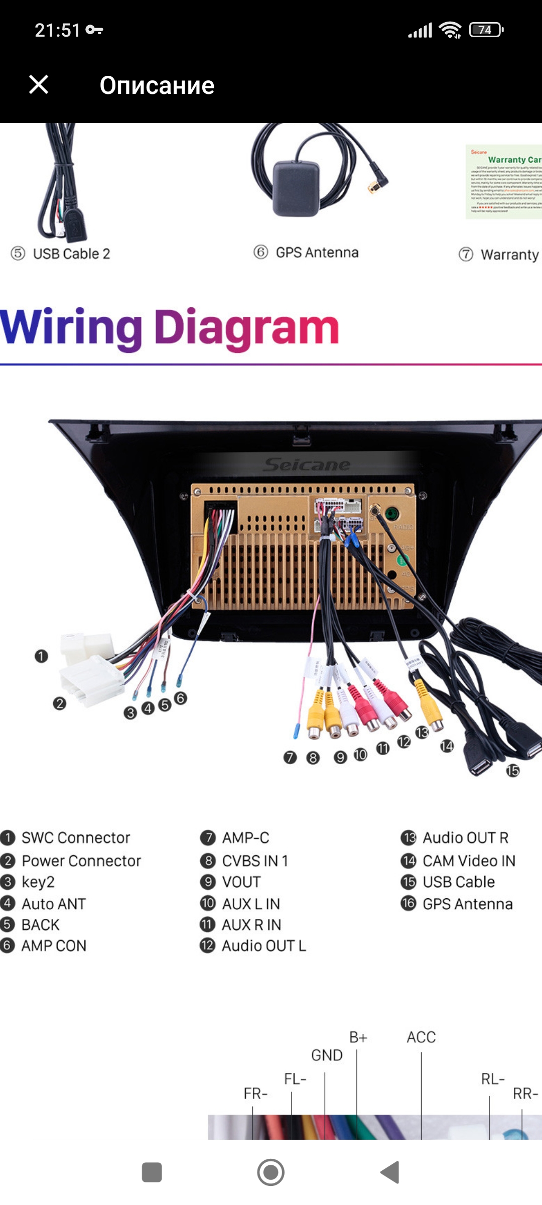

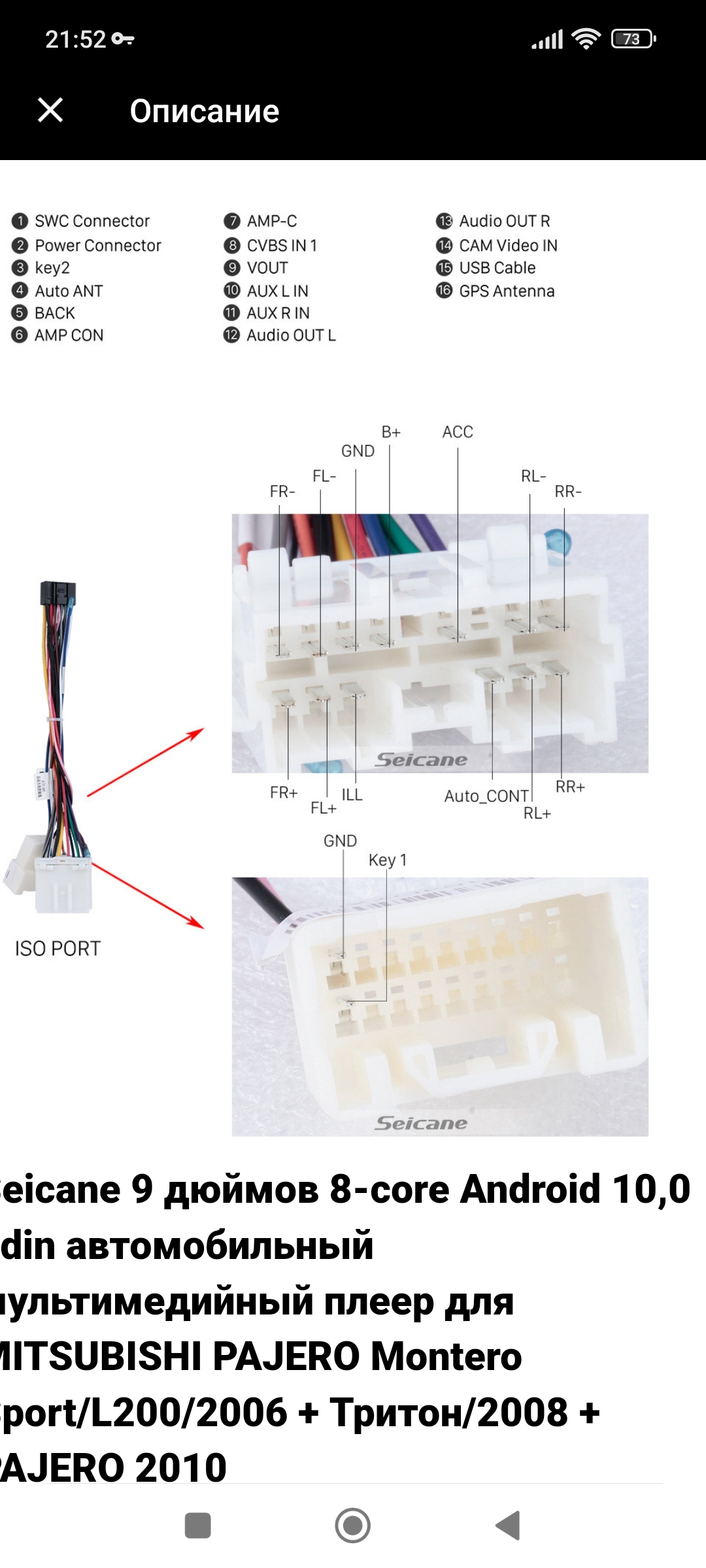

Тоже 2 дин купил 4/64 ,
Вопрос такой, как активировать антенну, где этот заветный провод в пучке проводки родной?
И вообще может есть отчёт, кто то подключал?
И как кнопки активировать, что то не могу настроить, на руле работают,.
Кто то пишет про провод от магнитолы 2 дин, там он подписан Кей и его надо подключить куда-то??

mall, а почему соболезнования!
Да я про радио, есть провод в проводке, у нас же активная антена.
И кнопки не воспринимают, может я что то не так делаю.
Да и с Андроид авто не разобрался, он у меня написано встроенный, как пользоваться хрен его знает, я ещё тот программист 😂😂😂😂

drozd272 писал(а): Да я про радио, есть провод в проводке, у нас же активная антена.
в комплекте с китайской балалайкой должна быть переходная проводка (не факт что правильная), собственно сравни свою оригинальную схему и китайскую, тот провод который ты имеешь ввиду в основной фишке оригинальной проводки есть точно.
drozd272 писал(а): И кнопки не воспринимают, может я что то не так делаю.
ну варианта два, ты либо не подключил кнопки либо не настроил их в балалайке. кнопки опять же приходят в основную фишку оригинальной проводки.

drozd272 писал(а): Тоже 2 дин купил 4/64 ,
Фото если есть то пришли покажу, что куда

Alex5024, завтра сфотаю.
Но и когда у меня была S150,там тоже антенна была не активирована.
Да и на ютубе многие сами её активируют, ищут этот провод в штатке, а из магнитолы он есть, он подписан
Вот от моей распиновка в двух фото
Именно от моей модели

И вроде этот розовый провод даже я вижу в штатном разъёме и кей 1 от магнитолы
