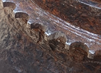

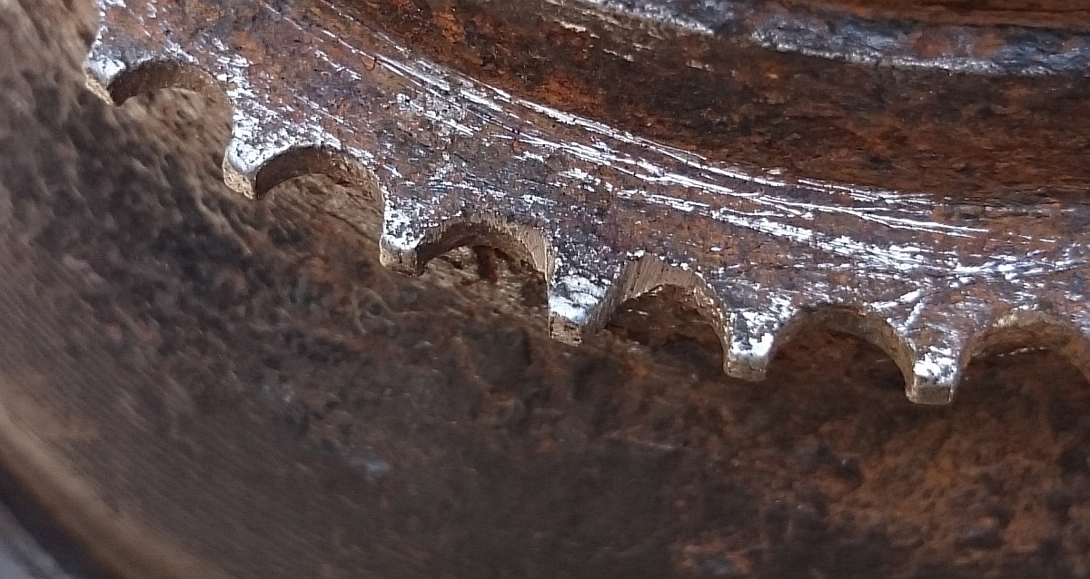

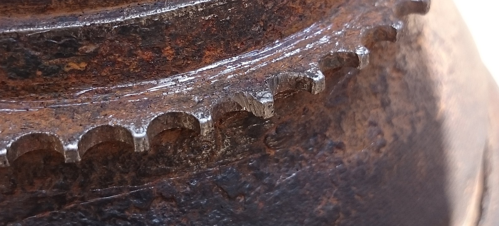

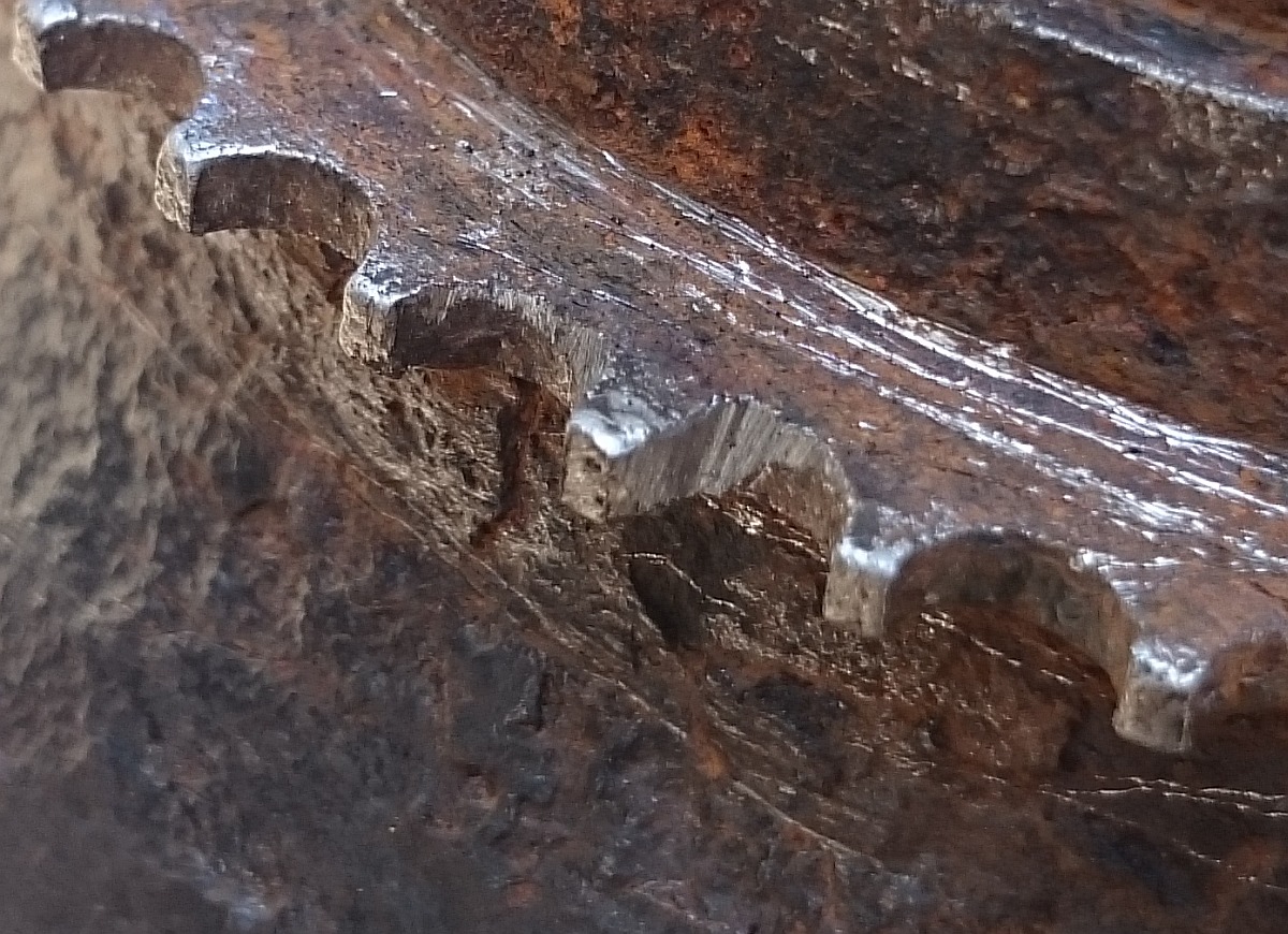

Приводы сегодня поставил.
К сожалению, пришел один привод от Жипера с "забитым" зубом ABS ((( Пришлось его восстанавливать. Сделал точку полуавтоматом и обточил надфилем.
Вроде получилось неплохо... Что смутило - внимательно крутил все шрусы... и оказалось, что ведут они себя на "новых" приводах совершенно так же как на моих старых. Есть какие-то места, где создается впечатление что "подкусывает", да и состояние примерно такое же. Возможно, просто лежали долго...
Ну что ж - посмотрим. Возможно, в моих есть какая-то выработка, которая просто не детектится руками или проявляет себя только когда привод крутится на огромных оборотах. А учитывая, что один он весит 12 кг, то на скорости от 80 и выше его кривизна может работать с силой удара кувалды.
На трассу не успел податься, прокатился по городу пока не выше 60 км/ч...
Может к вечеру отпишу о результате.
