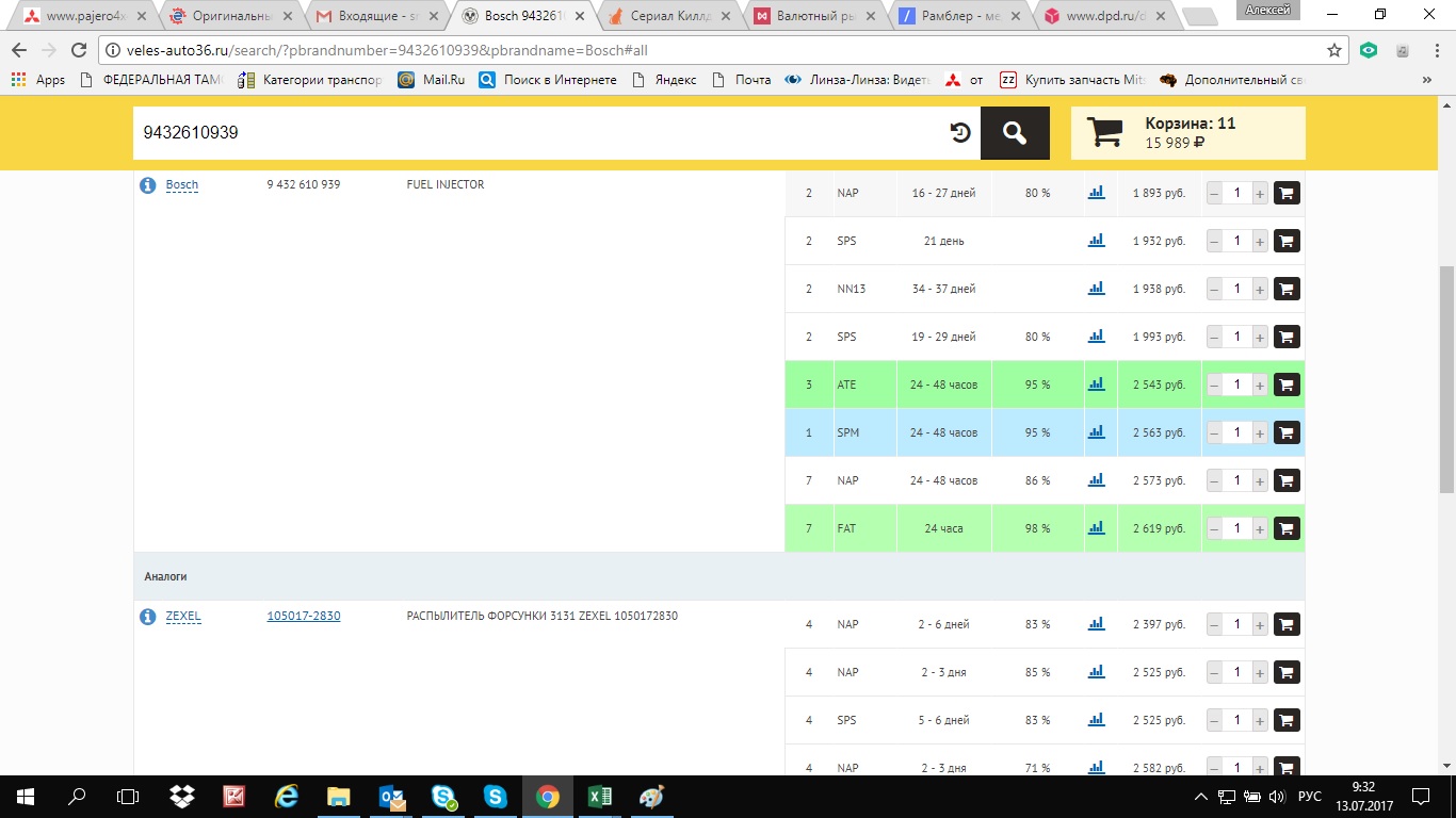

Лёш, получается у вас распылители форсунок 2700 стоют? У нас 3700 если заказывать
Не дают покою форсунки, хоть и Виталий говорит, что на слух они в порядке, всё же расход увеличен ,хочецца проверить, но, отсуцтвие дизельных мастеров делает это затруднительным, да, скажите пожалста, для проверки форсунок нужны какие з/ч?
1.Шайбы под форсунки
2.П-образные, чем их можно заменить, обычными медными шайбами на 8?
Сначала всё сломаем, потом читаем инструкцию

Да, только что заново проверил, в наших краях бошевские распылители 3233 рэ, с поставкой 4 дня. А я уж губу раскатал, пришлось обратно закатывать.

Сообщение SmoAG »
-=Спец=- писал(а):Лёш, получается у вас распылители форсунок 2700 стоют? У нас 3700 если заказывать
Наши форсунки не ремонтируются как таковой, точнее не настраиваются просто меняется распылитель и гайка колпачек закручивается с моментом 34 Нм и после этого желательно просто отнести их на обыную качалку проверить давление начала впрыска. (за этот опыт спасибо Виталию) обычно с новым распылителем давление впрыска колеблется от 180 до 170 в работе это ни как не будет заметно. Возможно, что они имееют какие то внутреннии настройки, но я сильно сомневаюсь, что это кто то сможет сделать без спец стенда, коего я так понял нет у занкомых мне мастеров.
П образные меняются на обычные шайбы, хотя можно заказать их от П4, им цена 30-40 рублей и они идеально подходят.
Самое дорогое это шайба-седло, их замена обязательна при каждом сьеме форсунок, снять их и обжечь очень трудно, тк после установки они вминаются в посадочное отверстие на форсунке и без разбора оной не снимутся без повреждений. найти аналогов мне пока неудалось, в П4 они плоские, а у нас они конусные.

winter1971 писал(а):Да, только что заново проверил, в наших краях бошевские распылители 3233 рэ, с поставкой 4 дня. А я уж губу раскатал, пришлось обратно закатывать.
winter1971, специально для тебя возможна старая схема
