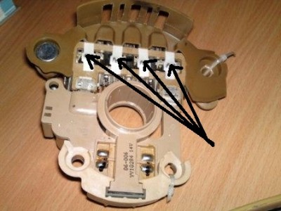

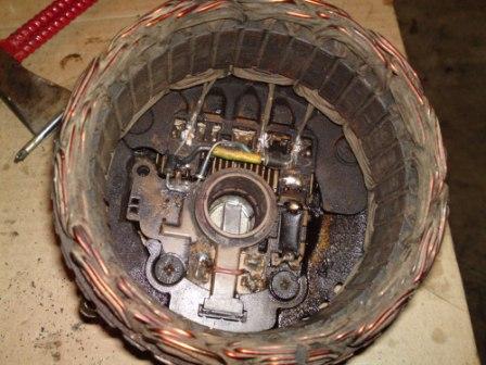

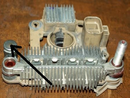

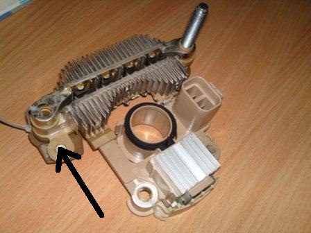

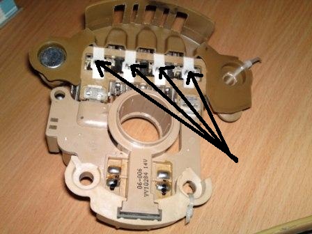

Подскажите, кто в курсе, меняю в генераторе диодный мост и реле-регулятор. Проблема в том, что мой гена уже подвергался насилию. Сдох в дороге от за 800км от дома. Нашёл Кулибина который всё разворотил, впаял десяточное РР, дополнительные диоды и сказал что изменил схему работы гены.
Ворпос: на диодном мосту 4 контакта для пайки, со статора выходят 3 конца обмоток
сомневаюсь правильно ли они сейчас стоят, так-же их перепаять? А с оставшимся четвёртым что творить?
И ещё: на новом ДМ нет конденсатора
