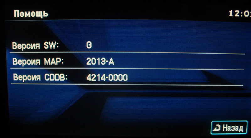

Re: Штатная навигация П4.
Обновился я вобщем-то на новые карты 2013-A. Стало всё поподробней, всякие деревенские улицы появились и новые дороги тоже. CDDB не изменилась.
Кому в Москве надо помочь - обращайтесь в ЛС
Anatori на Mitsubishi Pajero IV 3D 3.8 Ultimate AT ORIENT RED
Лоадинг R-01 G с DVD в движении появился там же, где обычно. Я обновился - всё ОК
