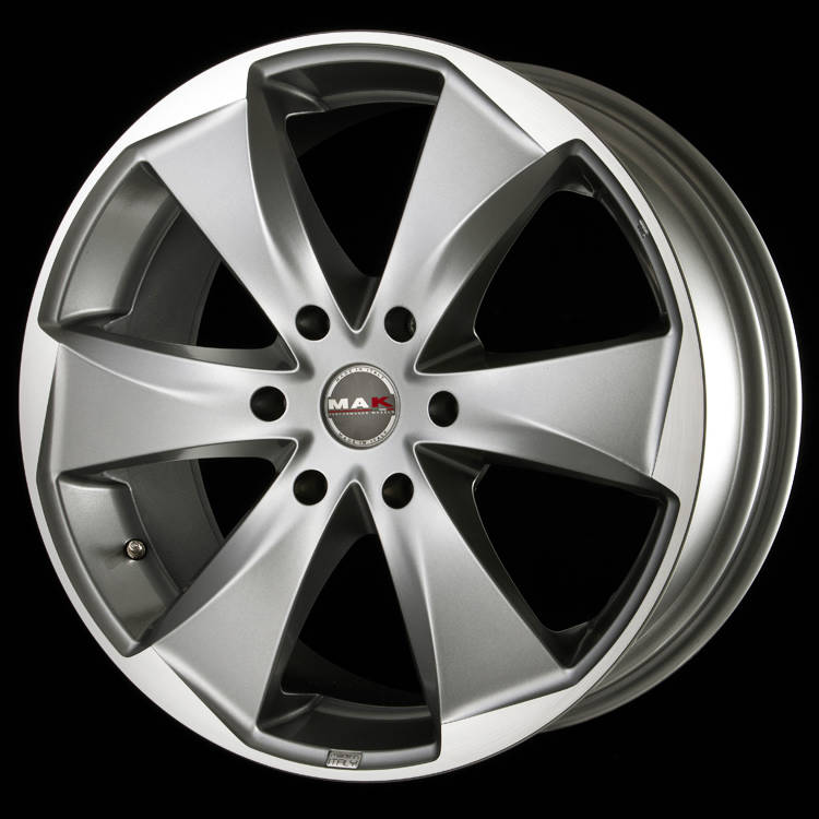

vector-n
Доброго времени суток всем! :*HI*:
Владельцы бензиновых версий с мотором 3,8л-внимательнее подбирайте колесные диски!
Не верьте продавцам и их сайтам!
Хотел я заказать себе диски OZ Racing OFF-Road 6, нигде ни в наличиини на заказ их не нашел и заказал MAK Raptor 6, вот такие:
Они нам не подходят! :]:-O: Задевают передние суппорта! Прозвонил при заказе пять контор, проверял на сайтах-везде на Паджеро 4 с движком 3,8л именно их и рекомендуют, бестолковые продаваны!
Мне привезли, даже не примеряя собрали/отбалансировали пять колес, поставили их все на машину! взяли деньги и с улыбкой помахали ручкой! прям сервис мечты :]:-O: !
Хорошо покатился я накатом, скрежет сразу заставил остановиться и .... После "танцев с саблями" все колеса опять сняли-разобрали, мне поставили мои 18" а на утро приволокли MAK Fuoco 6, вот такие:
С ними все хорошо, запас по суппортам даже больше, чем на штатных.
Кстати, ни одЫн авЭц из продавцов-монтажников не смог объяснить, в чем-же был затык. Нашел во тут http://www.pajero4x4.ru/bbs/phpBB2/view ... +Pajero+IV на нашем форуме инфу про Х-фактор дисков, теперь буду знать.
Всем удачи! :*BYE*:
Вот так.
