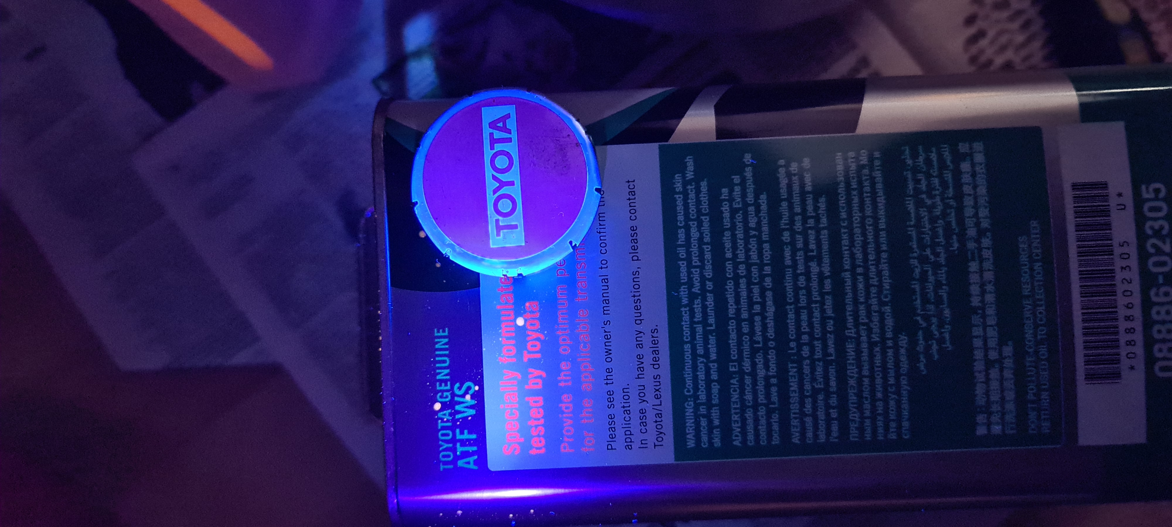

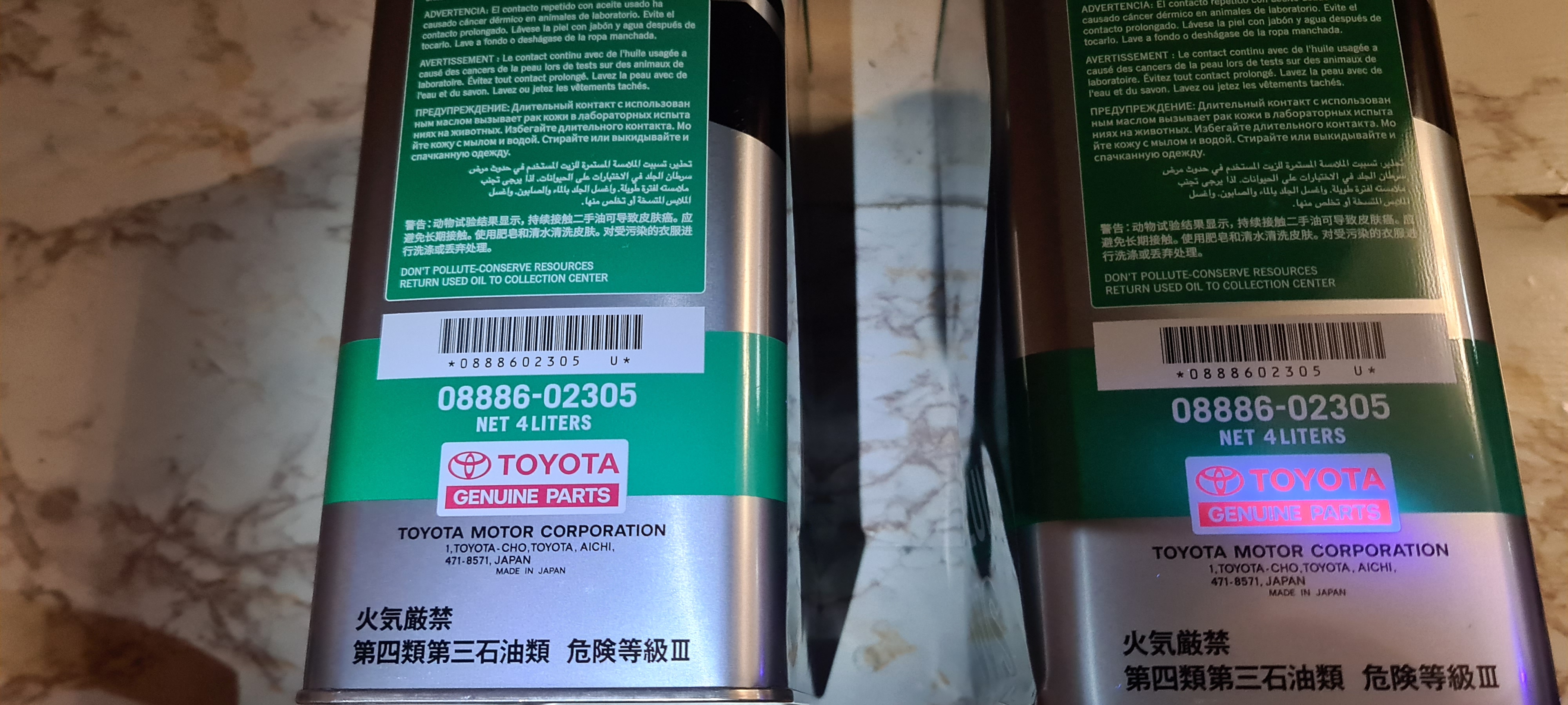

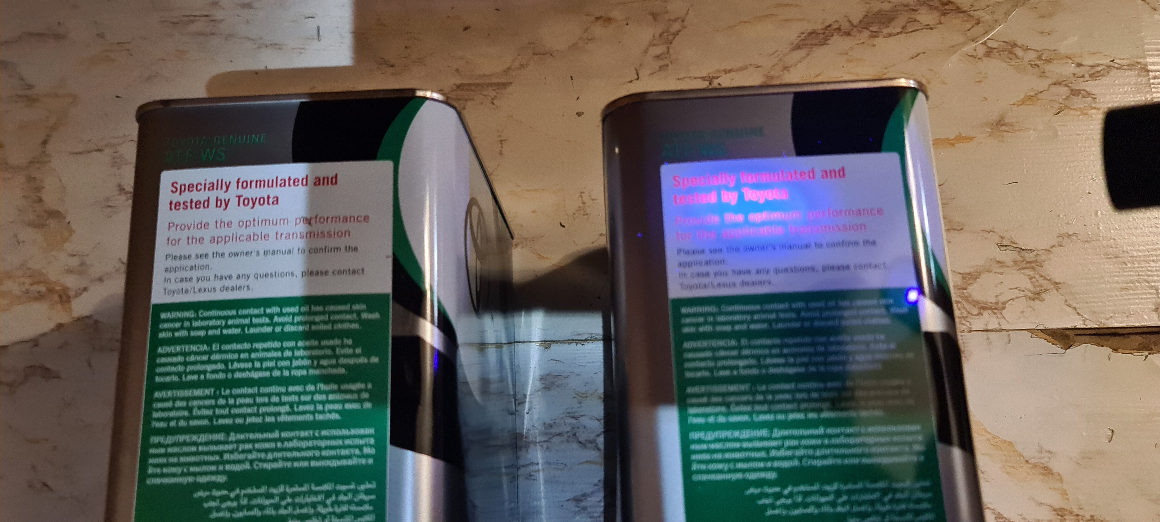

По Toyota WS есть видео на ютубе о признаках подделки. Дополнительно можно смотреть банку в ультрафиолете. На фото две канистры, одна подсвечена обычным светодиодным, вторая - УФ фонарём, длина волны 365нм.

Также смотрим крышку. Надписи на крышке также выполнены люминофором. Не поподайтесь на подделки, УФ фонарик в помощь. Как факт: по 4 заказам на Озоне пришли подделки.

Помимо надписей малиновой краски, люминофорит также надпись TOYOTA GENUINE ATF WS, выполненная зеленой краской. Теперь вы знаете, как не попасть на паль.
