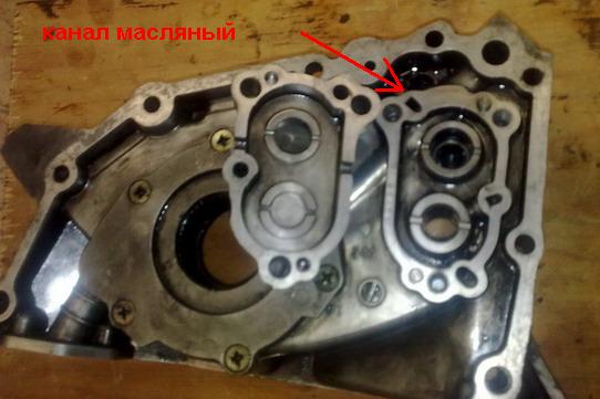

Ребята, а есть у кого чертёж заглушек балансиров? Есть ощущение, что потёк сальник верхнего балансира (на 100% не уверен, тк пластик не скидывал, тк аЦЦЦкий холод), чтобы этого больше не было, появилось желание вынуть на фиг эти балансиры и заглушить.
Кто что скажет по этому поводу?

Fil, чертежей не делал, точил по месту. Послезавтра вернут блок с перегильзовки, поеду в бокс, начну собирать, тогда и чертежик накидаю.
как то так
как то так

Спасибо, друг! Фиг с ним, что двиг опять скидывать, но масло доливать - ваще не вариант, честное слово!
Любители тунинха говорят +2 лошади без балансиров +5 к вибраии в машине. Но я тут по случаю пружинки для сидух приобрёл, поэтому вибраций не боюсь.

Балансиры. Тут как обычно, не обошлось без накладок. Пока мыли - прое..потеряли одну заглушку. Поэтому сегодняшний день был посвящен разглядыванию крышки масляного насоса и собственно блока). Решил в этот раз "глушить" более кардинально. Система состоит из большой крышки и малой. Большой отверстие буду глушить люминиевой пробкой типа гриба с двумя резиновыми колечками. Точить буду завтра "по месту" и потом накидаю рисунок. а масляный канал просто заглушу поронитовой прокладкой зажав ее между крышками. Втулка в блоке при ближайшем рассмотрении оказалась "сухой" и в глушении не требуется (куда или вернее чем я полтора года назад смотрел?

Набрасал чертежики пробок взамен балансиров. Т.к. в пятницу к токарному станку неуспел, то выточка-подгон пробок-заглушек отодвинулась на понедельник
как то так

Итак, переборка движки продолжается. Пока жду прокладки, сцепление и голову особо порадовать нечем
Fil, блок "старый", просто перегильзовали. Коленвал лег на "родное", только вкладыши поменял.
Теперь по заглушкам балансиров. Задние втулки у меня оказались "глухие", хотя мануал пишет об обратном
. Но выдернул от туда втулки подшипников, вдруг от вибрации выпадут в поддон
. Значит надо только отверстия в передних крышках глушить. Чтоб в дальнейшем не было путаницы: крышку с маслонасосом обозвал нижней, крышку с ТНВД - верхней
Точил заглушки из дюральки, но рассматривал вариант капралон, но подходящего куска ненашел, в магазине продает по метру и цена - 800 рэ (негуманнно). Чертежики накидал, резиновые колечки - из магазина резинотехники.
Сегодня их поставил. Вот как это теперь выглядит.
как то так
как то так
- Вложения
- она же но с обратной стороны
- Заглушкаверх2.jpg (28.87 КБ) 3288 просмотров
- Заглушкаверх1.jpg (26.93 КБ) 3288 просмотров
- верхняя крышка
- Заглушкаверх3.jpg (23.14 КБ) 3288 просмотров
- оно же, но с заглушкой
- Заглушканиз1.jpg (31.95 КБ) 3288 просмотров

Re: 4D56T Моя первая капиталка.
Круть! А болты нержа? И, в идеале, чертежи бы
вот...
чертежи ( а точнее рисунки) ваяю в Ёкселе))
как то так
как то так
