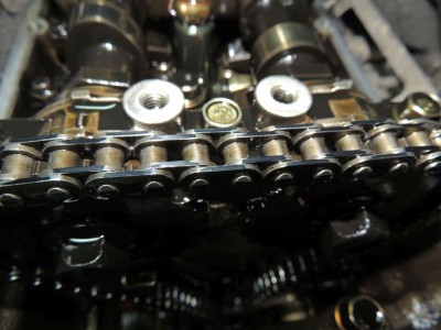

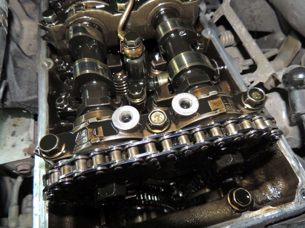

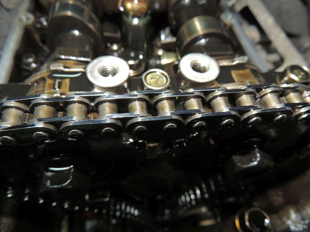

Здравствуйте! Машина для меня новая (П3, февраль 2005 года, куплена в Германии) понемногу привожу в порядок. Залез менять прокладку клапанной крышки - отсутствует верхний успокоитель! Совсем, как будто его и не было никогда. Только два отверстия для его болтов, поверхность вокруг без намёка на присутствие успокоителя. Это нормально? Или нужна срочно поставить? Посторонних звуков из мотора незаметил, только немножко тикает клапана - зазоры нужна регулировать.

ginc писал(а):Здравствуйте! Машина для меня новая (П3, февраль 2005 года, куплена в Германии) понемногу привожу в порядок. Залез менять прокладку клапанной крышки - отсутствует верхний успокоитель! Совсем, как будто его и не было никогда. Только два отверстия для его болтов, поверхность вокруг без намёка на присутствие успокоителя. Это нормально? Или нужна срочно поставить? Посторонних звуков из мотора незаметил, только немножко тикает клапана - зазоры нужна регулировать.
Как я думаю, цепи начала брякать о верхний успокоитель, может и загнуло его уже. Вот экономный бюргер и решил перед продажей не тратится, снял его и продал авто. Ставить обязательно, заодно и проверишь предположение моё. Если снесёт пластик, значит менять и побыстрее. Если будешь ездить без него на растянутой цепи ездить, то возможен быстрый обрыв цепи из за того что сверху цепь скакнёт.

Отутствие успокоителя "убивает" натяжитель. Выход его из строя приводит к обрыву цепи, Виталий прав...

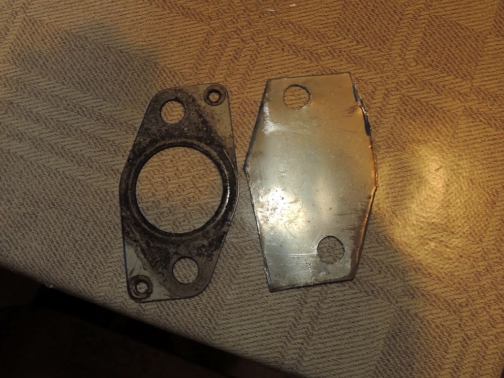

Всё проще - ЕГР решил заклинить открытий. Там до меня заглушили, перевернув прокладку под клапаном. А я собрал как надо :)

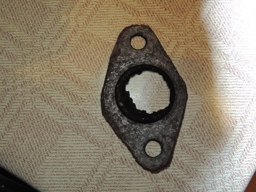

Dizel Man писал(а):Ну так, а сейчас-то, EGR заглушен?
Теперь нормально :) Тихо, комфортно и тяга есть.
Прокладка на выходе из охладителя ЕГР, которая его перекрывала. Теперь выгорела.
Моя прокладка из нержи. И перевернул вторую -около клапана.

за неделю 2 машины с проблемой шумной работы, у одной еще и башка антифриз выплевывает... Заглянул зеркалом в маслозаливную у одной - натяжителя верхнего нет, на пальцах звеньев цепи износ от трения по металу, заказали комплект для замены цепи, ждемс,...
Второй вскрыл, а там кашмар... натяжитель только верхний новый, остальное уже до метала стерты... бошку опрессовали - через 6 клапанных седел пузырит...
