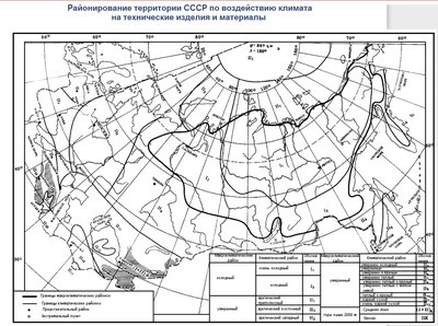

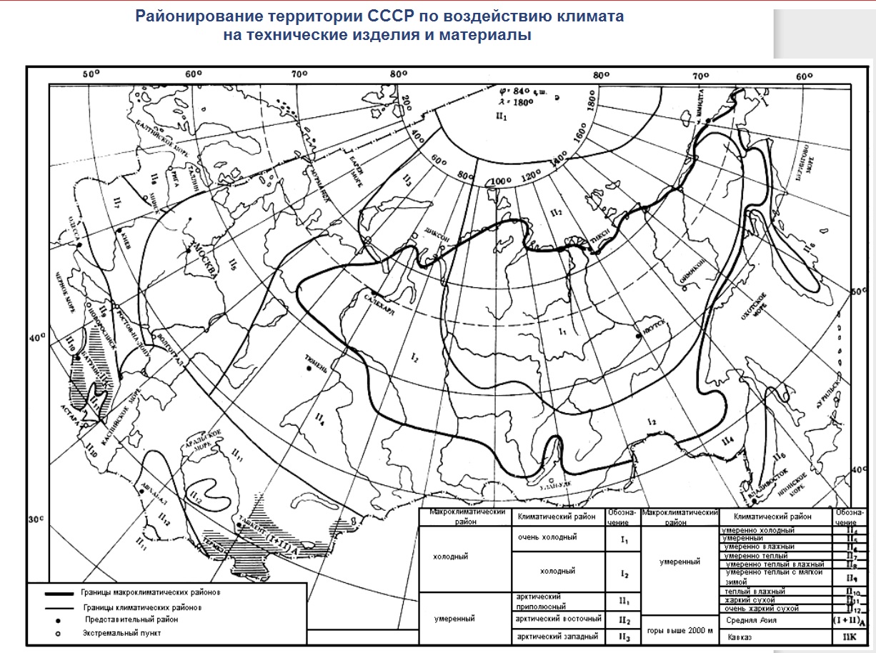

Я проходил сервисную компанию по перегреву. Больши ничего не предлагали и не упоминали. Крышку заменили и должны были прошить мозги. Только хрен знает прошили или нет. А подогрев сапуна удалил предыдущий хозя. Вот и думаю теперь вернуть подогреватель ентот. Хотя вот Napic привел сервисную программу по устройству подогрева для Фиата, там есть ГОСТ. По этому ГОСТу для Москвы и не нужен этот подогрев. Москва это не тот климатический район. Хотя я б наверно перебздел. Думаю вообщем@Артём писал(а):Хорошо что прочитал темку и не поехал к офицалам на после гарантийную замену, вопрос немного от темы, а кто обращался к дилерам по поводу проверки нижних рычагов передней подвески, проверка передних сидений и замена крышки радиатора, эти работы бьются по вину вместе и нагревателем вентиляции картера
Может кому нужна карта раойнирования

AndrewVajna, бьют не по паспорту.
Я вот живу в Кемерово. Климат все-таки постепенно меняется. Зимы, в последнее время, стали ГОРАЗДО мягче.
А вот в Узекистане, говорят, что стало немного, но холоднее.
Всё меняется.
В конце концов, самому сапуну наплевать на Ваши регионы проживания, у него своя жизнь
И лето у нас в Сибири, в этом году было просто отличное и осень стояла неимоверно сухая и теплая!
Если следовать паспорту, то и кондиционер мне практически не нужен. Но он нужен, еще как, и обязательно с доп. вентилятором.
А про АКПП я вообще молчу.
