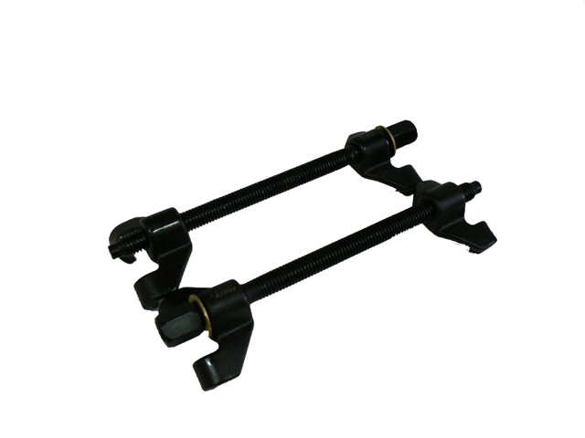

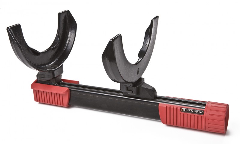

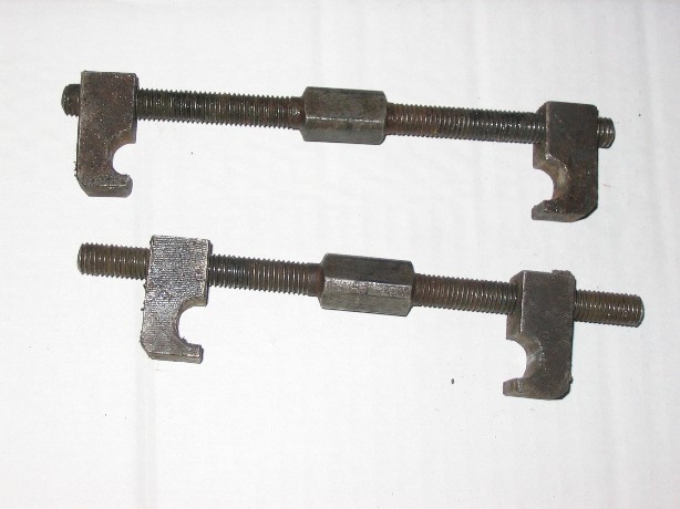

Я, по работе, пользуюсь вот такой стяжкой И то уже неоднократно её ломали
на тюненых пружинах
Если пытаться стянуть Ловеллсы вот этим- очень большой шанс остаться с разобранной подвеской и машиной под забором. Резьба вытягивается почти на первой пружине и стяжки гнутся как пластелиновые))
Нужно брать что-то помощнее и посерьёзнее. Обязательно из нормальной стали(чёрной) и шаг резьбы- чем больше тем лучше
Никак не слабее вот таких Вкратце примерно так)

Я себе вот такие присмотрел http://www.mactak.ru/store/9bf21. А под чашку буду ставить самую маленькую проставку.Свят писал(а):Нужны обязательно. А с учетом толщины и жёсткости наших пружин- придётся попотеть нехилопри условии установки широких проставок под чашку. Если проставки на амик не ставить вообще- то пружины нужно будет сжать саааафсем немного. В таком варианте распущенная пружина почти *угадывает* ход на вытяжку амортизатора и верхняя опора нормально ставится(почти без подпора)
Я, по работе, пользуюсь вот такой стяжкой И то уже неоднократно её ломалина тюненых пружинах
