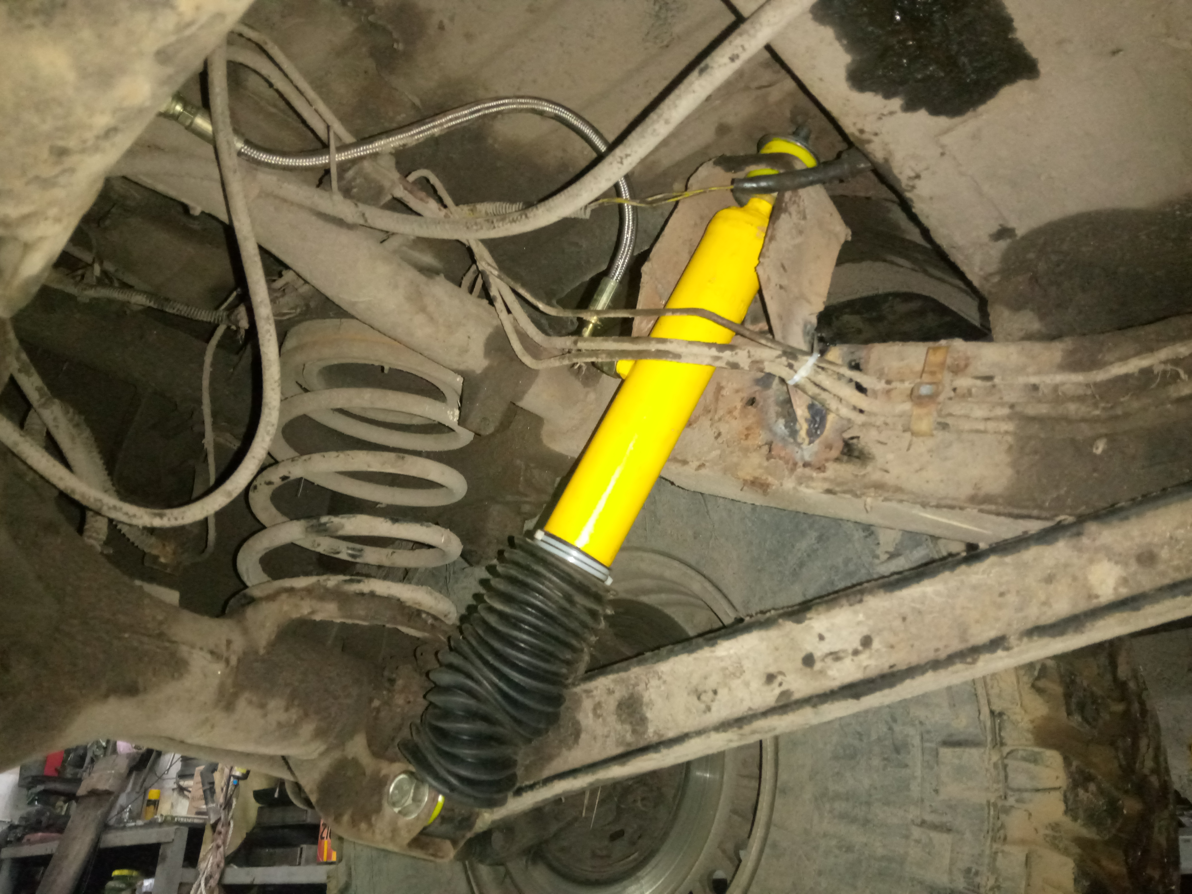

Jenek писал(а): Теперь народ кто шарит в амортах говорит что тут от бачка нет смысла...
Если двутрубные,то вероятно нет смысла,а если однотрубные,то смысл таки есть.
На эти амы ЗЧ то есть в природе и где брать?
Саня ака Лесник на Фоксы в Красноярске ремкомплект брал,всё в наличие.Тут Мск децл соснула ))))
Кстати,пообщайся с ним-он обошелся без баллона с азотом и редуктора ;)

МШУ писал(а): Если двутрубные,то вероятно нет смысла,а если однотрубные,то смысл таки есть.
они скорее всего двухтрубные. На счет того что нету смысла от бачка тут хз, с одной стороны теплосъем хуже конечно, ы другой подпор газа ведь препятствует вспениванию, не?
П-2 6G72 93г ушел на запчасти
На Драйве
МШУ
Сообщения: 28930
Двигатель:: 6.2диз и 1.3бенз
Благодарил (а): 91 раз
Поблагодарили: 515 раз
Черный кабрик
Сообщение МШУ »
ваще то бачки как раз ставят для увеличения объема и для того,чтобы позже закипали.
На однотрубные ставят бачки кмк из-за того,что если делать шток=длине колбы,то для газа тупо не останется места.
В двутрубных амах для этого наружная колба.
Это ессно имхо.....Недавно с Велиндом гоняли,почему Jonic начал изготавливать амы с бачками.

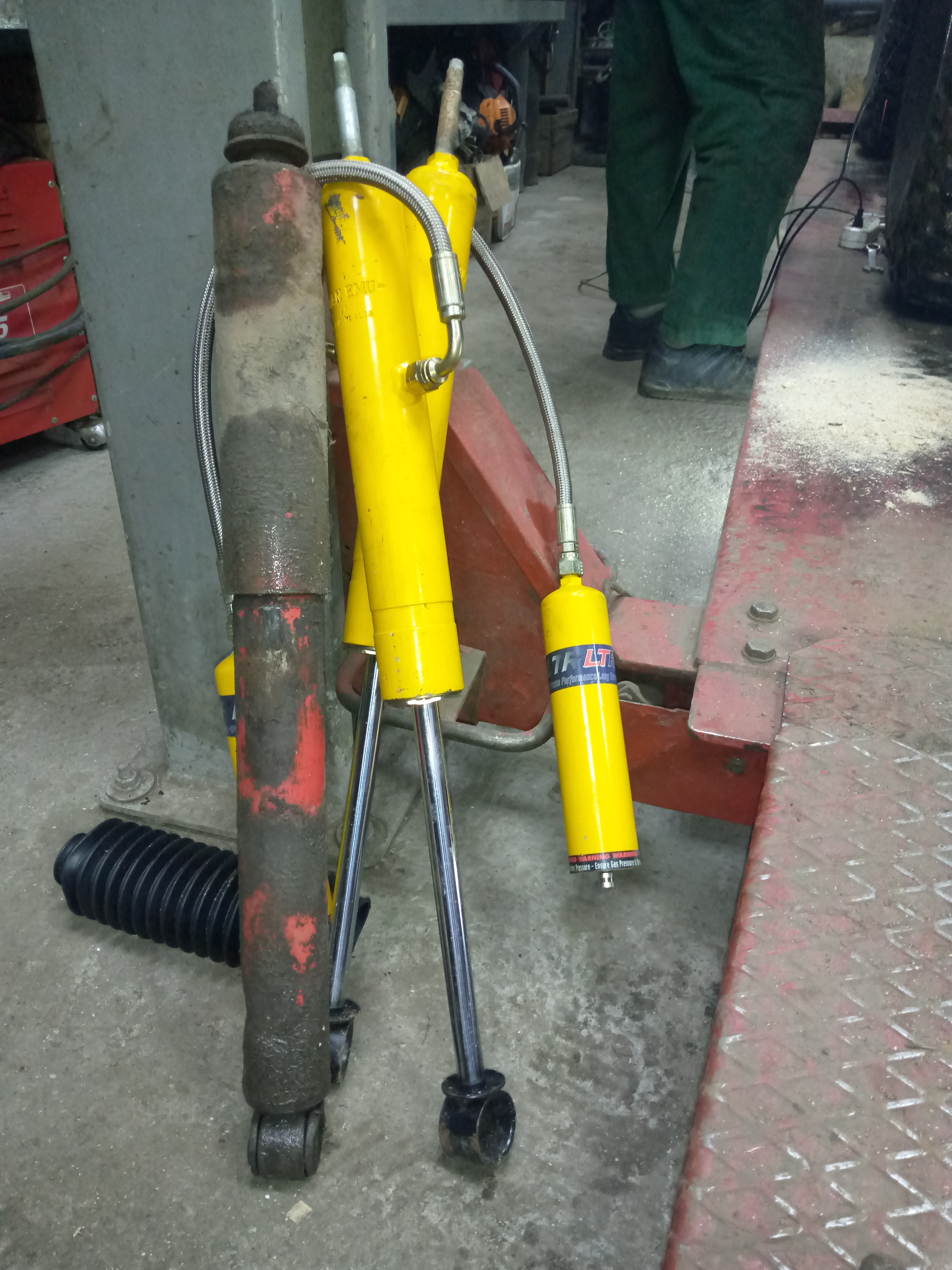

МШУ писал(а): В двутрубных амах для этого наружная колба.
Саня, ты разбирал аммо когда-нибудь? Ну тупо старые пилил ,,на посмотреть"? А с бачком? Там монотруба, в которой газа нет, и всё заполнено маслом до 1/3 (кажется) бачка. А в бачке газ от масла герметично отделен плавающим поршеньком.
Так вот скажи, какой аммо проще изготовить и привести в рабочее состояние (не ремонт).

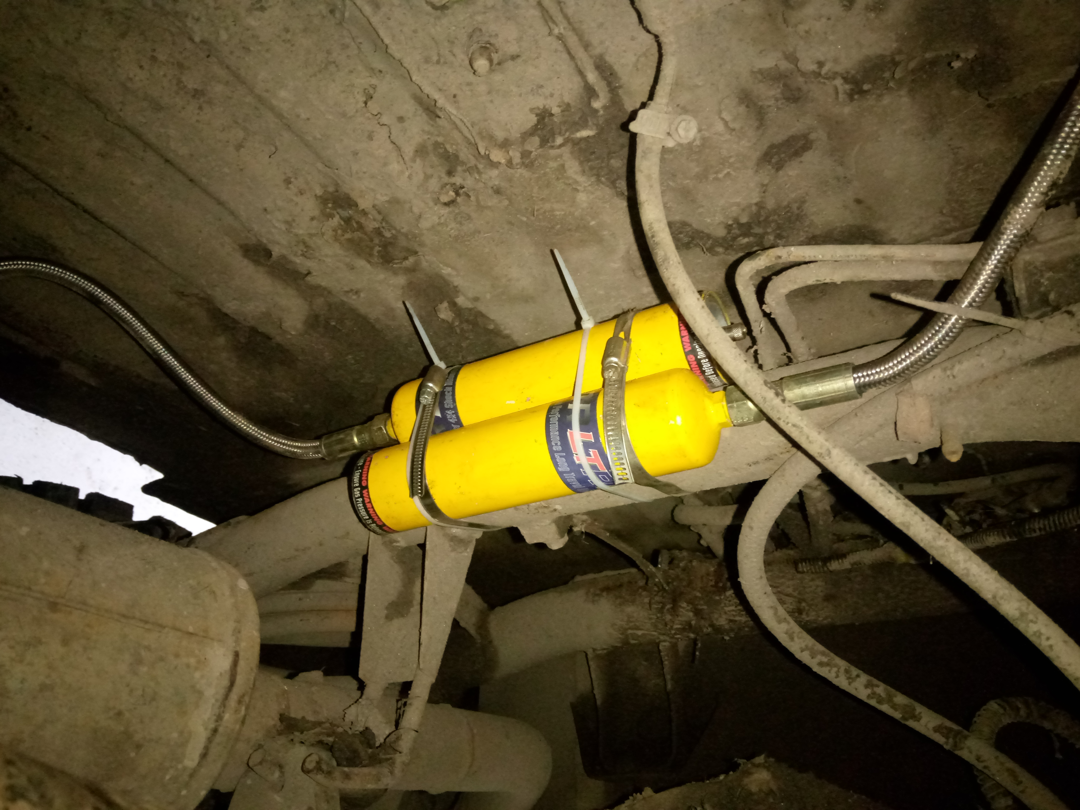

Кстати по поводу газа. В городе у нас с азотом проблемы, так что закачивать только воздухом. Но вроде как проблем от него особо нет. Вот думаю велосипедный насос взять для вилок или от компрессора переходник подумать
На Драйве
lesnik5000
Сообщения: 6554
Двигатель:: 4D56U
Откуда: Архангельск
Благодарил (а): 475 раз
Поблагодарили: 420 раз
Черный кабрик
Сообщение lesnik5000 »
Jenek писал(а): Вот думаю велосипедный насос взять для вилок или от компрессора переходник подумать
Велосипедный бери. Стоит 1500 примерно. Если лень, сначала дуешь компрессором секунду-две (не помню) а потом всё равно добивать насосом для вилок.

Jenek писал(а): как раз он и сказал, что толку нет от бачка в двухтрубнике. И такезо тоже.
Разные аммо с бачками бывают. И двухтрубники тоже.

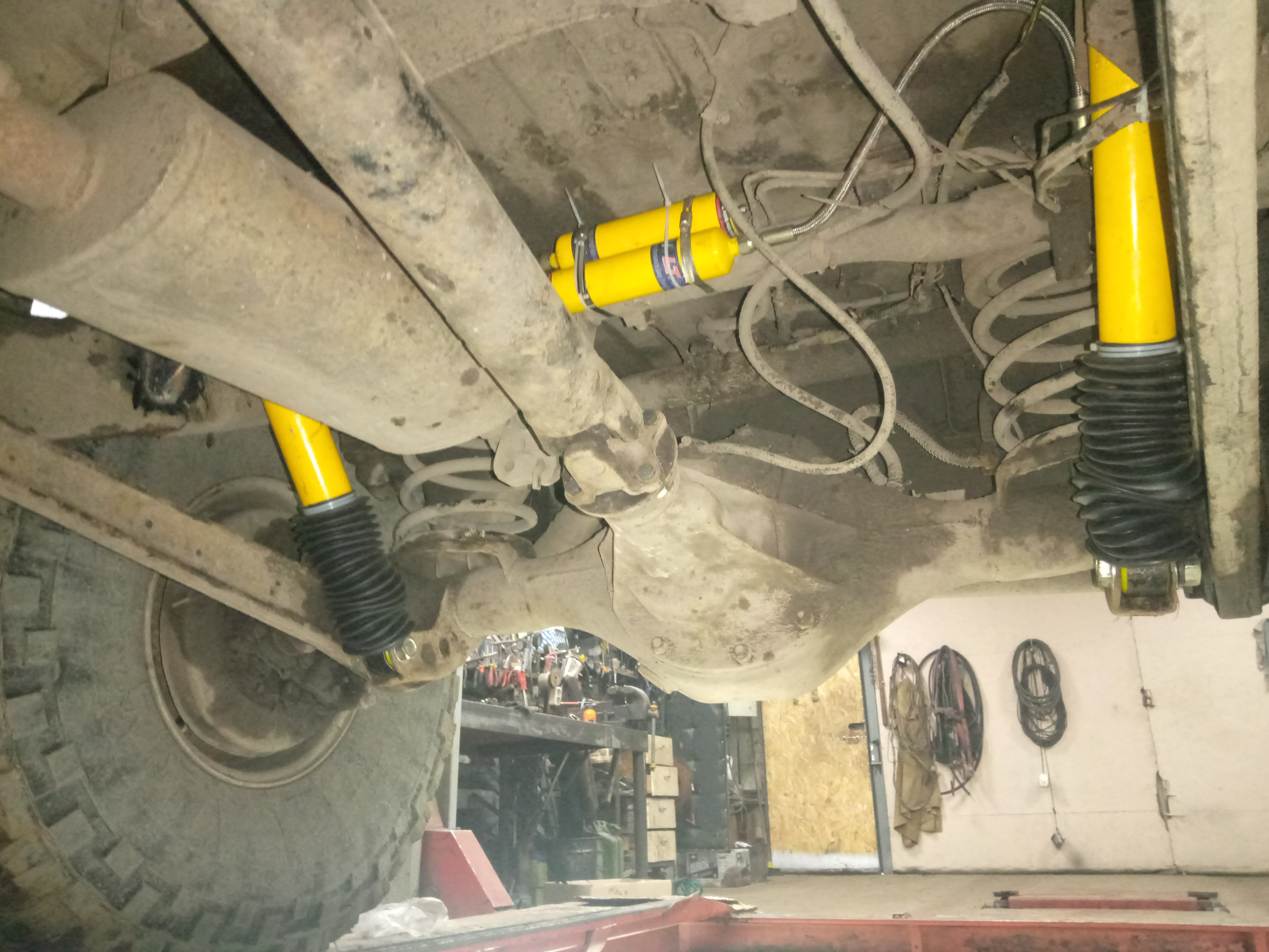

Стояли кстати скорчеды, леи 5, даже с учётом их внешнего вида и помятостей они в принципе рабочие. Но разница конечно в работе ощутимая, но пока толком не поехал, нужно гребенки нормальные. Ну и на перед нужно что то подобное

lesnik5000 писал(а): Разные аммо с бачками бывают. И двухтрубники тоже.
вот это тема, чет я начинаю менять мнение о наших гуру подвески :( мне сказали все что двухтрубник хрень, а как раз если он с дырками, тем и же байпасами, то это куда технологичней чем однотрубник. Другой вопрос что в оме, не уверен что там есть, но тут пока не разберешь как говорится :)
На Драйве
lesnik5000
Сообщения: 6554
Двигатель:: 4D56U
Откуда: Архангельск
Черный кабрик
Jenek писал(а): вот это тема, чет я начинаю менять мнение о наших гуру подвески мне сказали все что двухтрубник хрень, а как раз если он с дырками, тем и же байпасами, то это куда технологичней чем однотрубник. Другой вопрос что в оме, не уверен что там есть, но тут пока не разберешь как говорится
Погуглил я про эти аммо. Моё мнение такое: У них по тупому отвод сделан в середине, из-за этого они сделаны двухтрубными (просто лишнее усложнение). Или наоборот, были двухтрубные аммо, а к ним припаяли отвод с бачком ::-D: Байпасов на внутренней трубе вроде нет. Будут работать как нормальные однотрубники с бачками. И у них есть + в их двухтрубности, если помнешь тело аммо, он будет работать почти без изменений.
