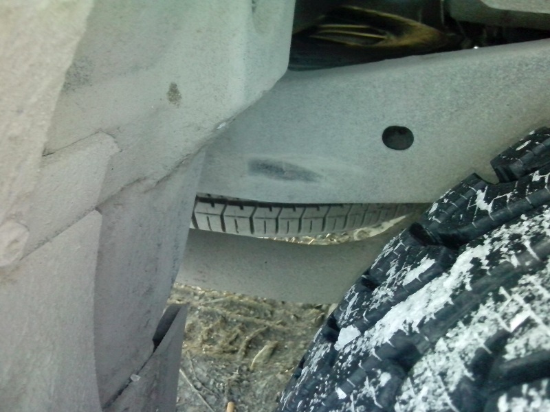

Всем добрый вечер. Может у кого был такой косяк: на нужном месте не оказалось VIN-номера - на раме в правой задней арке ближе к корме. Сегодня со страховщиком вместе лазили - не нашли. Три года назад брал новую в Рольфе, никто похоже не смотрел. Вопрос как такое может быть и что делать?

Grisha писал(а):Всем добрый вечер. Может у кого был такой косяк: на нужном месте не оказалось VIN-номера - на раме в правой задней арке ближе к корме. Сегодня со страховщиком вместе лазили - не нашли. Три года назад брал новую в Рольфе, никто похоже не смотрел. Вопрос как такое может быть и что делать?
Заросло грязью?
Заросло грязью?
Нет чисто, тёрли мокрой тряпкой. В гараже сейчас с фонарём смотрел. Похоже реально нет.

Grisha писал(а):
Заросло грязью?
Ну на учет в ГАИ ты же ее как то поставил, гаишник должен был номера сверять. Смотри лучше, щеткой пройдись.

Grisha писал(а):
Заросло грязью?
А что, при покупке регистрацию в ГИБДД Рольф делал?

Сам не пойму, как могло, что гаишник, может типа новая, что там смотреть. В Рольфе прямо каско и оформлял, похоже тоже не смотрели, новая же (((

Если я путаю у меня при регистрации в ГАИ нашли в районе вертикальной диаметральной плоскости колеса, т.е. Прямо за колесом. На Эльке был на раме ближе к корме.
Как вариант: доп.подкрылки стоят? Если стоят, то номер может оказаться под ним, длиже к корме.

Grisha писал(а):
Заросло грязью?
Тут смотри на фото,там и три,не выше,не ниже,номер спрятан под заводским антикором.

drozd272 писал(а):
Тут смотри на фото,там и три,не выше,не ниже,номер спрятан под заводским антикором.[/quote]
Воот, нашёлся! Мойка шампунем, чистка щётками - чистая ровная поверхность - думали заводская краска. Обработка уайт-спиритом всё это смыла и проявился. Я вот и думаю - это что заводской антикор или на дороге жидкий такой битум подхватил? Если заводской антикор - то как выписывали птс, как оформляли первый раз каско, как регистрировали? Два дня в панике, понимаю, что сам м....к. Кстати ближе к корме, напротив заднего брызговика.

Grisha писал(а):
Воот, нашёлся! Мойка шампунем, чистка щётками - чистая ровная поверхность - думали заводская краска. Обработка уайт-спиритом всё это смыла и проявился. Я вот и думаю - это что заводской антикор или на дороге жидкий такой битум подхватил? Если заводской антикор - то как выписывали птс, как оформляли первый раз каско, как регистрировали? Два дня в панике, понимаю, что сам м....к. Кстати ближе к корме, напротив заднего брызговика.[/quote]
Да скорее всего при эксплуатации хмарью, которая с дороги летит затянуло. Я помню когда я свежую чистую регистрировал, то мне ГАИшник внимание обратил, бледноватенько говорит номер на раме пропечатан, смотри береги его, а то чуть ржаветь начнёт и читаться не будет. Я перед тем как доп. антикорозийку делать попросил, чтобы хорошо промыли, обезжирили это место, малярным скотчем заклеили и задули сверху динитролом. Пока мне номер сейчас без надобности, а когда необходимость появится, только скотч отклеить, и думаю под ним всё нормально сохранится.

Grisha писал(а):
Так и есть,это заводской антикор,на него налипает пыль со временем,типа эффекта,когда на маслянистое пятно пыль налипает.Сейчас и такого антикора нет,а жаль,хотя у тёщи за полтора года ни чего на раме нет.

Я поставил на учет около десяти Элек и Спортов (работа такая - была) все номера находятся на одном месте, а вот колличество антикора везде по разному. Где-то салфетка помогает, а где-то приходилось антикор лезвим счищать. Видать, как брызнут)
