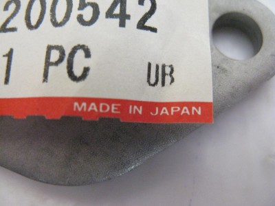

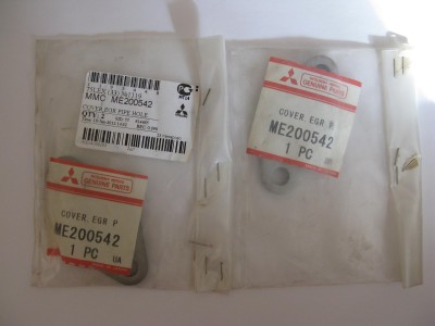

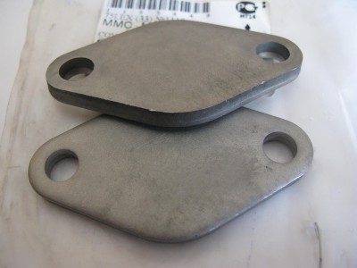

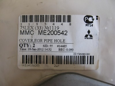

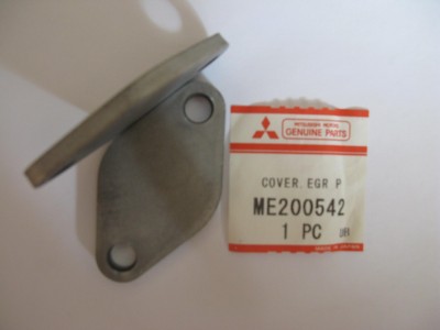

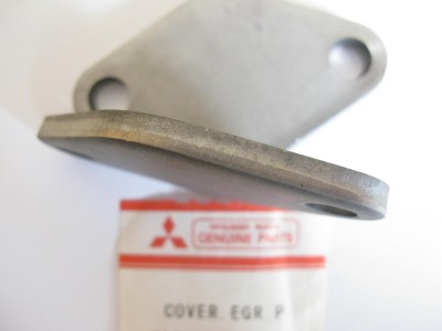

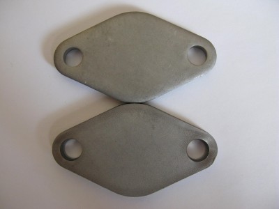

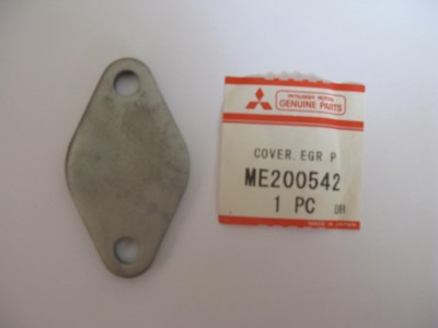

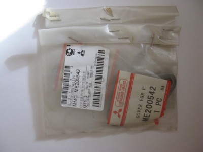

А теперь про то как глушить, как и просил топикстартер, без соплей надо глушить или не надо...
Пришли оригинальные заглушки системы ЕГР
Сразу скажу, они очень толстые, не такие как тонюсенькие прокладки. Таким образом, заменить прокладки НЕ ПОЛУЧИТСЯ - они просто туда не влезут - очень толстые.
Наверное они предназначены именно для снятия всей системы перепуска ЕГР и просто представляют собой как бы своеобразные крышки для закупорки отводов.
Замечу еще раз, что это оригинальные запчасти Митцу.
Да, скорее всего есть двигатель в котором просто нет ЕГР и эти "крышки" как раз и нужны для этих целей - не использовать (закрыть) стандартные отводы на систему ЕГР там, где она не нужна.
Либо можно их использовать для снятия всей системы и пока система ЕГР моется и очищается от нагара, можно их поставить и ездить так.
А вот их и фото Прокладки с одной стороны обработаны лучше, чем с обратной, что говорит о том, что это крышки и перепутать наоборот не получится.
Прошу обратить внимание на последнюю фотку - MADE IN JAPAN

Re: Глушение EGR на CR
Ну да, судя по её названию, это всё же крышка, а не прокладка

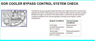

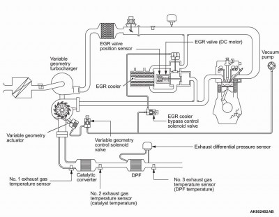

Есть такая схема у Митцу В ней показано, что радиатор ЕГР исключается из работы при определенных условиях. Что это за условия? - ответ в проверке самого управления этим радиатором
Как видно, что при температуре антифриза менее 40 градусов, Митцу сознательно исключает радиатор ЕГР из работы, по каким то своим причинам.... и наоборот при температуре антифриза 80С и более Мицу задействует этот радиатор для охлаждения газов на перепуске.
Мне думается, что здесь палка о двух концах. Я уже говорил, что уменьшая выбросы окислов азота, мы увеличиваем выбросы сажи НС.
Здесь получается Митцу просто "балансирует" между этими двумя крайностями и стремится сделать так, чтобы и топливо сгорало полностью без дыма и окислов не было из за этого полного сгорания....
By blocking the exhaust gas flow not to pass through the EGR cooler at the engine cold state, HC (hydrocarbon) emissions are reduced.
Получается, что зимой в Сибири, когда большую часть времени двигатель имеет температуру менее 80 градусов, происходят повышенные выбросы этого самого HC в окружающую среду.
Но Митцу не допускает того, чтобы антифриз подогревался газами через ЕГР, раз уж эта система есть... - экология важнее!
Думаю, что основное назначение радиатора ЕГР - это все-таки охлаждение выхлопа, который заворачивается обратно на впуск, но позвольте, а при температуре антифриза менее 40 градусов, выхлопные газы не горячие???? их разве не нужно охлаждать?

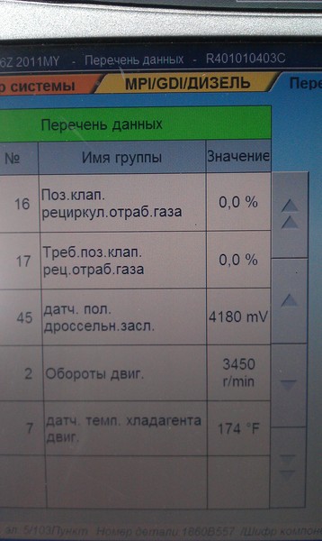

Напик, друг, тему лень всю читать, и всякие там мафы с маками - не понимаю. Расскажи мне следущие
Компьютер подстраиваеться под работу егр? Т.е. если его ге будет егра, то двигатель будет получать топлива и воздуха сколько ему нужно, без всяких кастраций? Т.е. смесь будет правильной?
Если убирать полностью ЕГР то как обстоят дела с датчиком? На сколько я понял там только один датчик на открытие и закрытие заслонки егр? Ну и номер заглушек в студию.
1 ДаСемнадцатый писал(а):Напик, друг, тему лень всю читать, и всякие там мафы с маками - не понимаю. Расскажи мне следущие
2 Нет
3 Нет
4 Не убрать из за оного
5 Да
6 На фото

Семнадцатый писал(а):Компьютер подстраиваеться под работу егр?
По моему мнению, именно ЕГР подстраивается под работу компьютера таким образом, чтобы не навредить его нормальной работе. Хотя, программно ЕГР и есть часть компьютера, но на угол опережения зажигания дизеля (момент впрыска) и порцию топлива ЕГР не влияет.
Упрощенно, на порцию топлива влияет педаль газа, на длительность впрыска влияет давление топлива, на угол впрыска влияет длительность впрыска. ЕГР в этих формулах НЕТ и быть не может! ЕГР это пассивная система, которая становится активной (т.е. вмешиваться во впрыск) только при прогаре клапана ЕГР, т.е. когда будет нерегулируемая дырка.
По моему мнению, двигатель будет получать правильное значение топлива и воздуха и смесь будет правильной.Семнадцатый писал(а):Т.е. если его не будет егра, то двигатель будет получать топлива и воздуха сколько ему нужно, без всяких кастраций? Т.е. смесь будет правильной

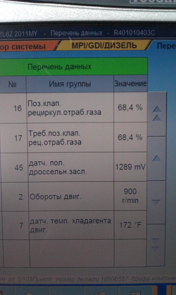

Полностью ЕГР не убрать. Мозги заметят отсутствие датчика положения ЕГР и зажгут лампочку. При этом машина будет нормально ездить и не заметит отключенную систему ЕГР. Т.е. вообще все останется как и было.Семнадцатый писал(а):Если убирать полностью ЕГР то как обстоят дела с датчиком? На сколько я понял там только один датчик на открытие и закрытие заслонки егр?
Косвенно этот факт подтверждается SoundSpeed, которому меняли ЕГР и МАФ, и перед заменой он продолжал нормально ездить и единственное его беспокойство была лампочка checkengine.
ME 200542, называется крышка.Семнадцатый писал(а):Ну и номер заглушек в студию.
А теперь вопрос всем!
В предыдущем сообщении я привел алгоритм работы самого радиатора ЕГР, который задействует радиатор при антифризе >80 и отключает радиатор при антифризе менее 40 градусов.
Не кажется ли Вам, что отключение радиатора ЕГР при температурах менее 80 градусов предназначено для более быстрого прогрева самого двигателя? Т.е. раскаленные газы не охлаждаясь, поступают в камеру сгорания и способствуют более быстрому прогреву двигателя для более быстрого вхождения в зону работы по экологическим нормам?
(схема, при которой радиатор ЕГР отключается при <40 соответствует ЕВРО5)
Если ответ на вопрос положителен, то не кажется ли Вам, что при температурах антифриза 80 и более, перепуск газов должен охлаждаться не только для соответсвия нормам по выбросам окислов азота, но в первую очередь, чтобы не перегрелся сам двигатель???
