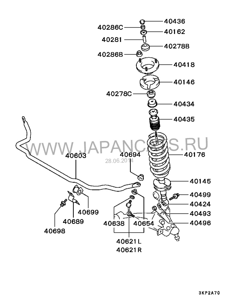

Вот картинка от тройки. Как говорится, найди 10 отличий

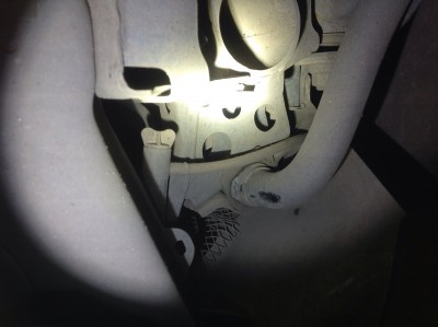

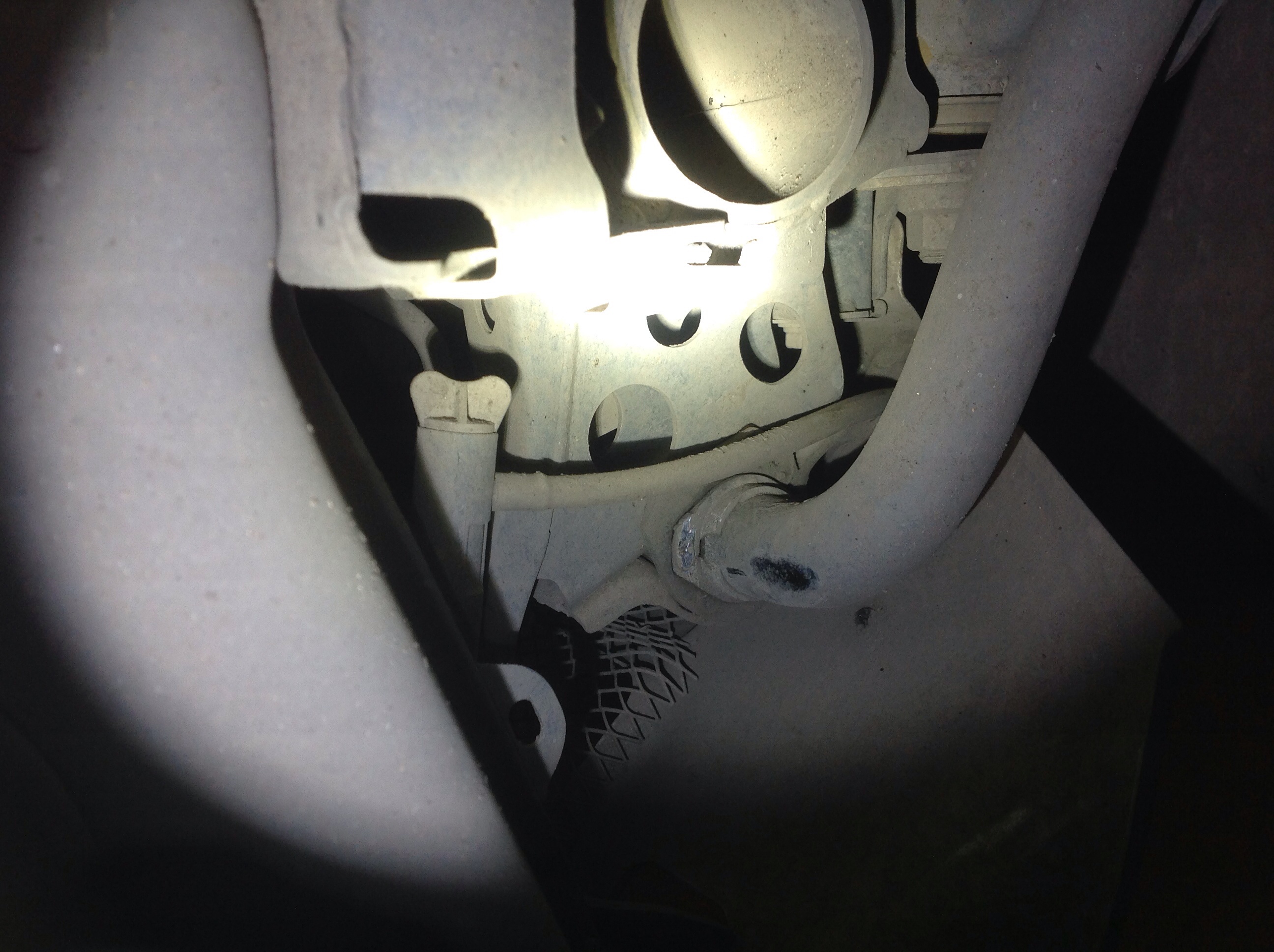

Люди добрые, но пощупайте этот ограничитель на четверке, он резиновый или это наплыв на металле?
- Виктор74
- Сообщения: 1430
- Зарегистрирован: 02 дек 2011, 20:12
- Мой автомобиль(и):: Mitsubishi Pajero4 2007г. Нива 21213 1996г.
- Откуда: Магнитогорск
- Благодарил (а): 49 раз
- Поблагодарили: 85 раз
Re: Температура в АКПП, оборуд-ой дополнительным радиатором.
Ограничитель из металла ( пробовал царапать отверткой))DenVer писал(а):Люди добрые, но пощупайте этот ограничитель на четверке, он резиновый или это наплыв на металле?

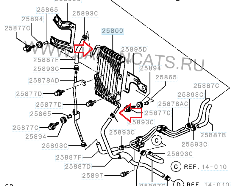

Корректный список по необх. комплектующим выложу чуть позже. Радиатор MR 453639 подходит и для Вашей коробки. Радиатор от тройки можно вкорячить, но надо ли? Придётся колхозить, что с крепление, что с патрубками.Ckol писал(а):Думаю установить радиатор АКПП.

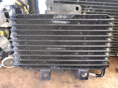

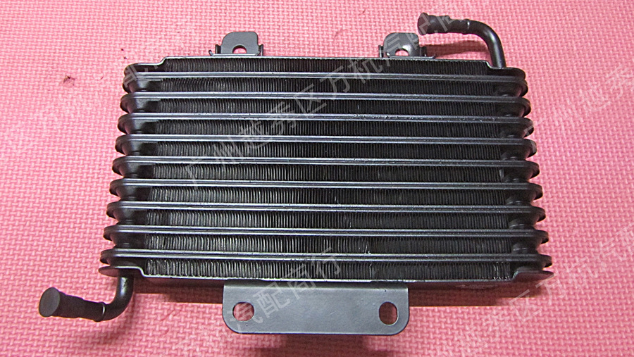

А чем отличаются радиаторы MR 453638 и MR 453639?
На дизель до 2009 года вроде шёл MR 453638 но могу ошибаться.
На фото они немного разные, у MR 453638 11 ячеек, а у MR 453639 10 ячеек.
Блин, вот бы кто посмотрел что стоит на комплектациях не для России 3.2 с 2009 года.
- Вложения
- Mitsubishi-Pajero-Shogun-DiD-Sport-L200-V6-OIL-COOLER-MR453638-120952777128.jpg (39.2 КБ) 1692 просмотра

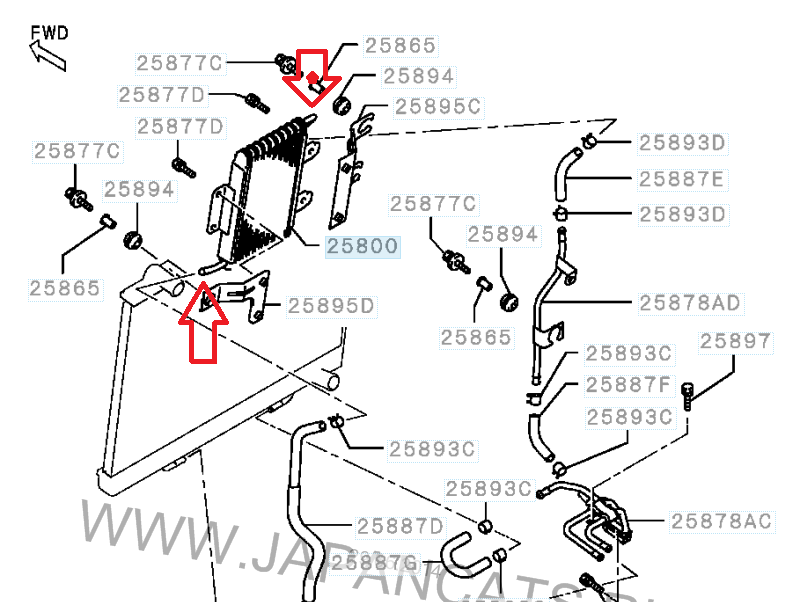

Судя по схеме Экзиста, MR 453638 отличается от штатного MR 453639 ушами крепления на кузов и выходами трубок из радиатора.
Вот список комплектующих для данного апгрейда. Радиатор, его уши, трубки, болты, хомуты, резинки.
1. MR 453639
2. MR 453640
3. MR 453642
4. MR 133826 7 шт.
5. MR 483027 4 шт.
6. MF 244249
7. MR 470185
8. 2922A210
9. MR 470183
10. MR 453663
11. MF 244249 3 шт.
12. MR 336579 4 шт.
13. MR 453219 4 шт.
14. MR 498624- для бензина или MR 483032 для дизеля.

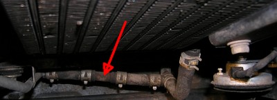

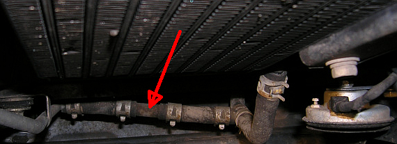

ПыСы. Стырил фото у Алексея)))) Вариант с перемычкой.

[quote="Lebed"]Судя по схеме Экзиста, MR 453638 отличается от штатного MR 453639 ушами крепления на кузов и выходами трубок из радиатора.
quote]
Посмотрел.
Радиаторы идентичны.
И вообще почти все детали одинаковые.
Вы трубку MR 498624 не ставили?
На дизель вроде идёт MR 483032.

Мне так не показалось.Ckol писал(а):...Радиаторы идентичны....
Трубку (в виде Z) ставил как у Николая на фото. Партномер её посмотрю позже.
Доберусь до нормального компа- выложу схему Экзиста, на кот. укажу все необх. комплектующие.

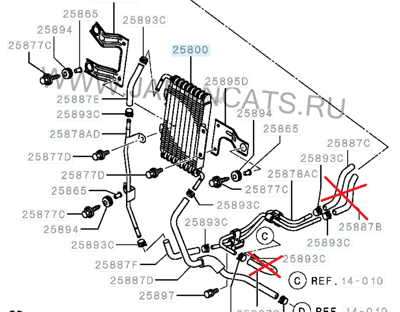

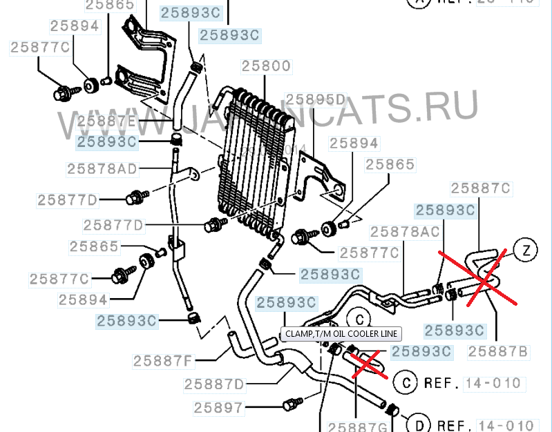

Как в мурзилке, найди отличие)))Lebed писал(а):Мне так не показалось...Ckol писал(а):...Радиаторы идентичны....

Посмотрел в мурзилке, действительно похоже что штуцера отличаются.Lebed писал(а):Как в мурзилке, найди отличие)))Lebed писал(а):Мне так не показалось...Ckol писал(а):...Радиаторы идентичны....
Но по модели предлагает и MR 453639 и MR 453638
Ранее выкладывал фото MR 453639 и MR 453638.
