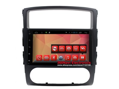

trassa писал(а):
vector-n писал(а):
aleksey39 писал(а):...Интересно - это один производитель или разные?
А фото работающего экрана можете показать?
Что мешает открыть 24 страницу этой темы?
Ничто не мешает открыть, всё это давно просмотрел. Получается, что Астраханцы ставят не тот вариант, который представлен у них на сайте. Может быть, конечно, что это одно и тоже, просто китайцы поменяли интерфейс.

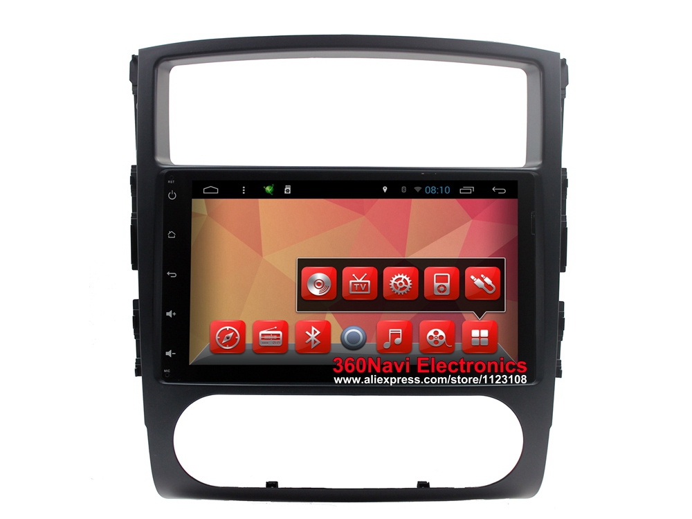

Сообщение trassa »
aleksey39 писал(а): Ничто не мешает открыть, всё это давно просмотрел. Получается, что Астраханцы ставят не тот вариант, который представлен у них на сайте. Может быть, конечно, что это одно и тоже, просто китайцы поменяли интерфейс.
Ставят тот же.
Просто на Али наоборот показан старый интерфейс от Андроида 4.4
Новый интерфейс, точнее немного измененный на Андроид 6.0.1

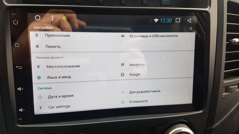

Ставят тот же.
Не совсем въезжаю. У Вас как на фото 1, в Астрахани, где тоже 6-й андроид - как на фото 2.
На али тоже 2 разных варианта, оба с 6-м андроидом, какой из них правильный рабочий?

aleksey39 писал(а):какой из них правильный рабочий?
Правильный верний на вашей фото.
Нижний, это интерфейс Андроида 4.4
В общем все зависит от того, какой Андроид стоит: 6 или 4.4 ??
