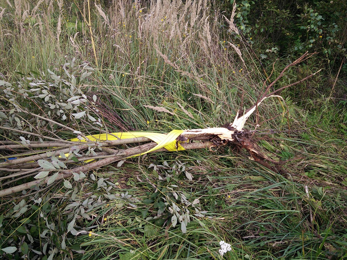

Всем спасибо за советы. Сегодня применил лебедку для тестового выдергивания деревьев. Деревца 5-6 см дергаются вообще без напряга, как морковка. Видео прилагаю.
Дернул куст из трех деревьев сантиметров по 6-7 с одним общим толстым корнем. Лебедка (Come Up 9500) справилась со скрипом, но справилась. Корозащитная стропа отлично держит, не соскальзывает, только надо ее закручивать на 4-5 витков. Фото выдернутого куста, для масштаба стропа 90мм. Машина не якорилась, держалась тормозом, стояла на гравийной дороге, проблем не было.
PS При установке лебедки в бампер пульт ДУ работает метров на 10, дальше начинаются проблемы. Заявленными 30 метрами даже близко не пахнет. Но тут понятно, задача стоять у дальнего конца троса и рулить оттуда несколько не типична для автомобильной лебедки, так что без претензий, просто констатация факта.

oasys писал(а):Всем спасибо за советы. Сегодня применил лебедку для тестового выдергивания деревьев. Деревца 5-6 см дергаются вообще без напряга, как морковка.
Дык про это изначально и говорилось.
Уж если 20-см деревья нередко заваливаются, то о 5-6см даже рассуждать смешно. :)

Жипер писал(а): Уж если 20-см деревья нередко заваливаются, то о 5-6см даже рассуждать смешно. :)
Ну завалить и выдернуть - это разные вещи. :)

Сообщение Жипер »
Оба-на.
Чем разные????
Я так понимаю 20-см ты ни разу не валил. :)

Чисто субъективно "куст" из трех 6-см деревьев лебедка повалила вообще без усилий, а вот корни рвала, ощутимо напрягаясь. Может, конечно, с 20-см деревьями все иначе, но вот такая мелочь выдергивается однозначно труднее, чем валится.
