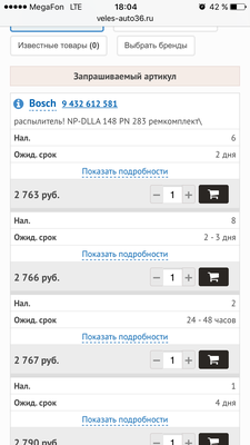

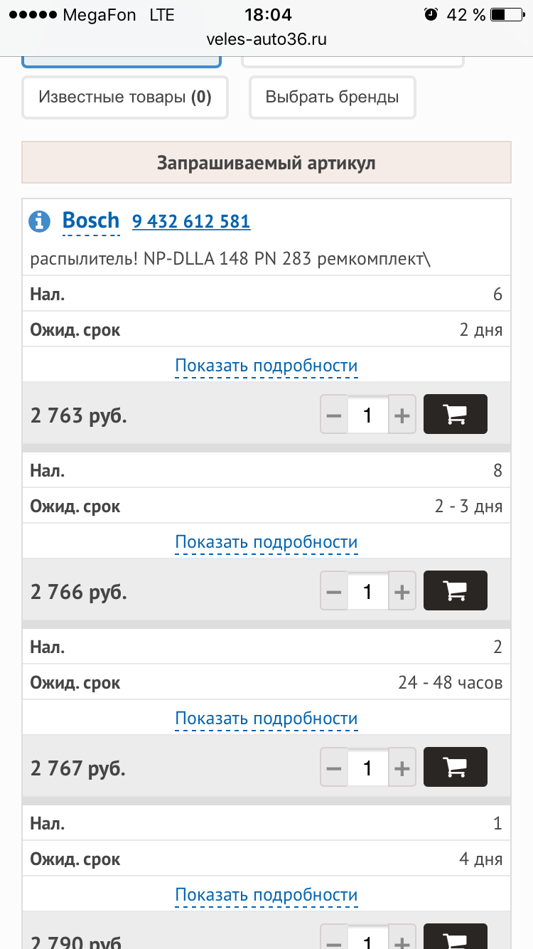

Дай номер этой проставки, или комплекта распылитель+проставка

SmoAG писал(а): Дай номер этой проставки, или комплекта распылитель+проставка
9 432 612 581
только комплектом

Так это и есть бошевский распылитель по цене 3233 рэ, про который я писал выше.

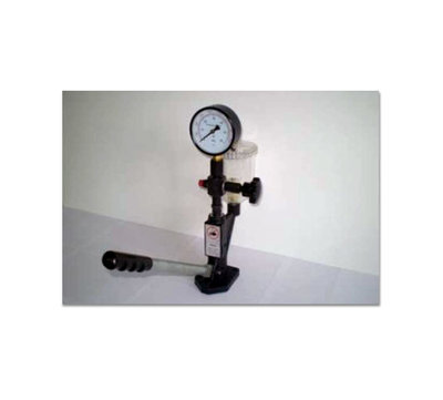

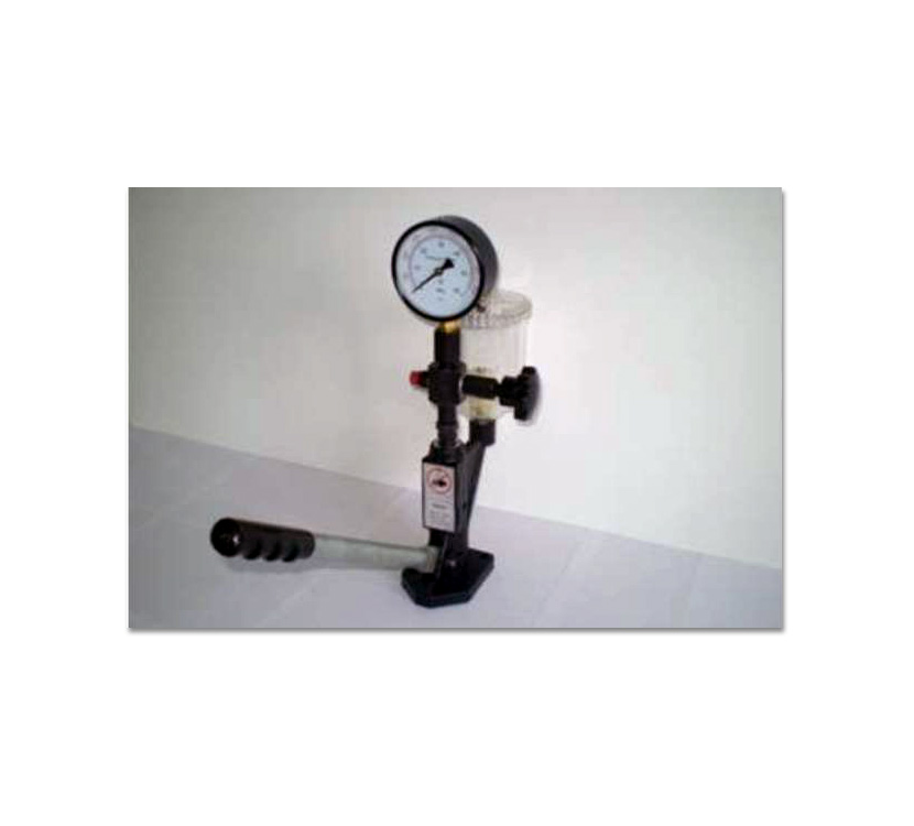

Ну так что мешает снять их и проверить? Для их проверки достаточно элементарной качалки с манометром. Все что ниже 160 желательно уже задумать поменять, ну а если форсунка не запирается, то 100% замена

SmoAG писал(а):Ну так что мешает снять их и проверить? Для их проверки достаточно элементарной качалки с манометром. Все что ниже 160 желательно уже задумать поменять, ну а если форсунка не запирается, то 100% замена
Да мешает элементарное скорее всего отсутствие этой качалки во всём посёлке, я поспрашиваю у пацанов, мошт кто в гаражах занимается, сервиса как такового нет, а так надо везти за 100 км, ну эт ладно

Это точно. А покупать ее как-то не с руки, 12 тыр стоит. DL-RP 400
