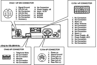

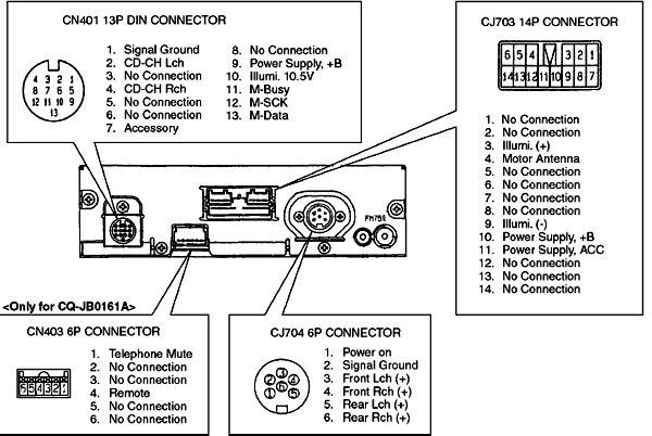

Тему читал, но ответ наверно пропустил. Как спаять переходник с левой головы на штатный усилок?
- hc2hunter
- Сообщения: 7284
- Двигатель:: 6G74 MPI
- Откуда: Смоленск
- Благодарил (а): 492 раза
- Поблагодарили: 468 раз
Re: Смена мафона в монтере 3.
распайка штатных разъемов

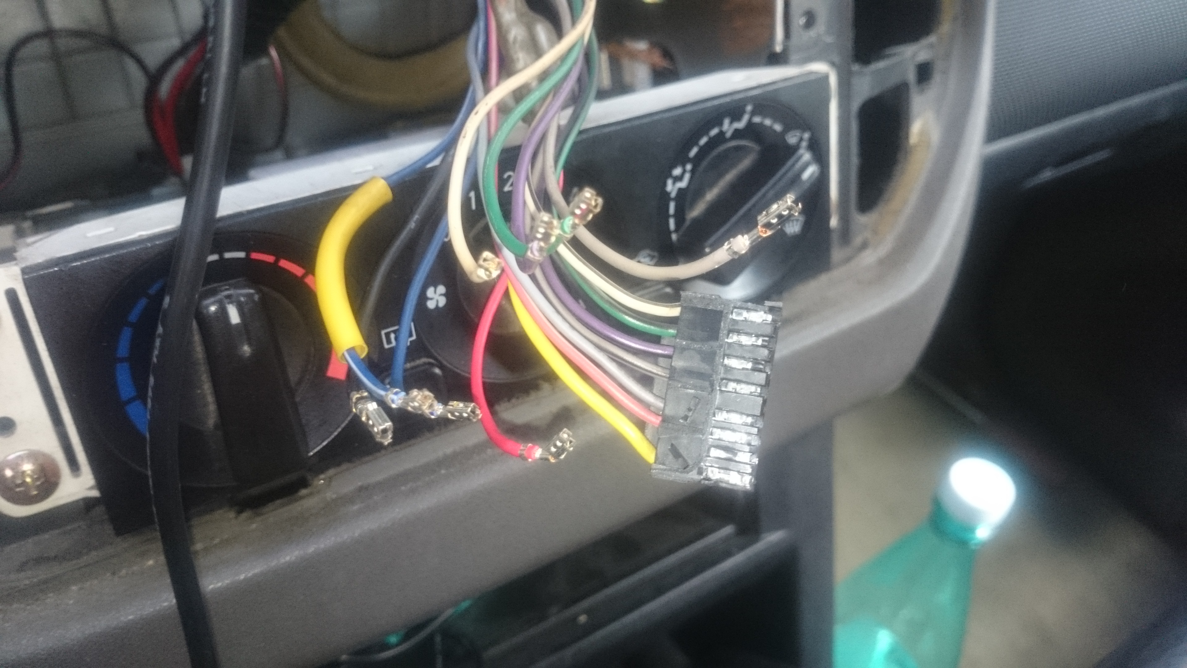

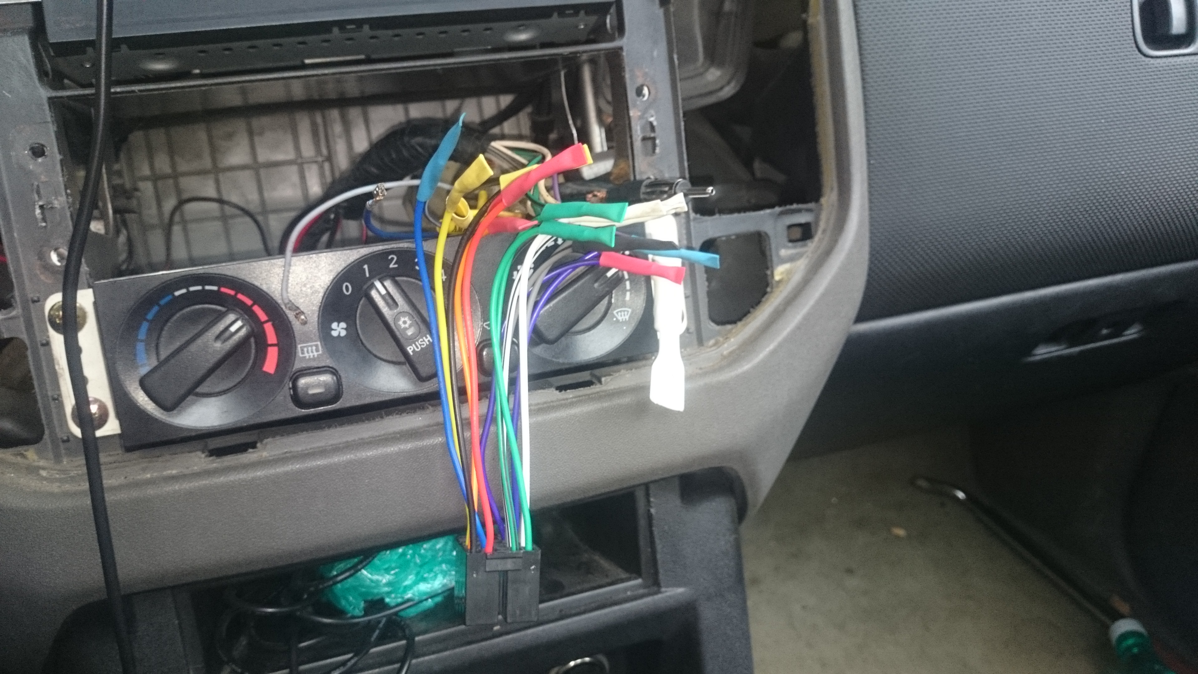

После удаления старой магнитолы перестал работать центральный замок и сигнализация!
Подключаю новый мафон, он работает, сигналка нет.
Провода не менял, только разобрал старый разъём от магнитолы. В пучке проводов от него осталось два лишних проводка тонкий синий и тонкий серый, но они шли в старую магнитолу.
Предохранители целые, кроме как под капотом, которые на 10А в желтой коробочке, как их вытащить? Один из них отвечает за радио вроде. Хотя неуверен что дело в нём ((
Короче не знаю куда копать, в электрике особо не шарю.

1) зачем вы разобрали оригинальный жгут, когда за 100 рублей можно было купить пеходник почти под любую магнитолу?
2) сначало нужно поднять вверх желтую вставку, а потом уже вытаскивать предохранитель.

В том то и дело, что это не оригинальный жгут, его перемотали до меня, и вместо того чтобы подключить стандартный евро разъём, прикрутили тот, что подходит к старой магнитоле. А искать переходник папу к нему не было смысла.
Отрезал, и прикрутил стандартный разъём, потом уже подключил разъём который шёл в комплекте, теперь можно менять спокойно магнитолы.
Всё сделал в тот же день. Потому как понимаю, что раз до того как полез оно работало, а потом нет...)) Предохранители поменял, похоже коротнул провода, тк ещё не работало освещение салона и бортовой компьютер. Музыка играет, сигналка работает.
