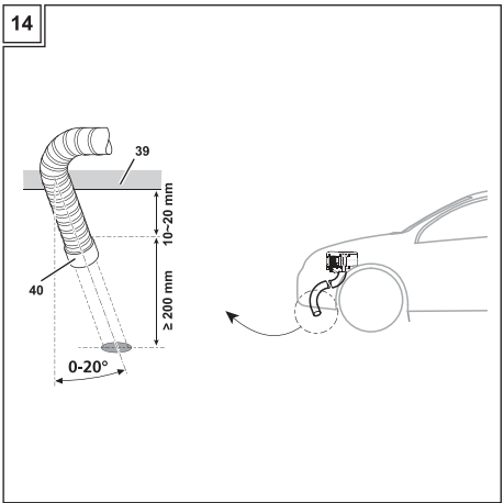

Re: Опыт Экспл Hydronik & Webasto на НМПС
Эт конечно все хорошо и прекрасно, но на движущемся автомобиле отопитель может работать не с максимальной тепловой отдачей.Bighorn писал(а):Я, кстати, выхлоп с подогревателя направляю на картер двиги или автомата, чтоб тепло зря не пропадало. Ну а за тепленькое масло или декстрон зимой машинка будет благодарна.
- Вложения
- ТТ-С (Е)
- глушитель с .bmp (183.52 КБ) 1570 просмотров
- ТТ-EVO
- глушитель Эво.bmp (617.28 КБ) 1570 просмотров
