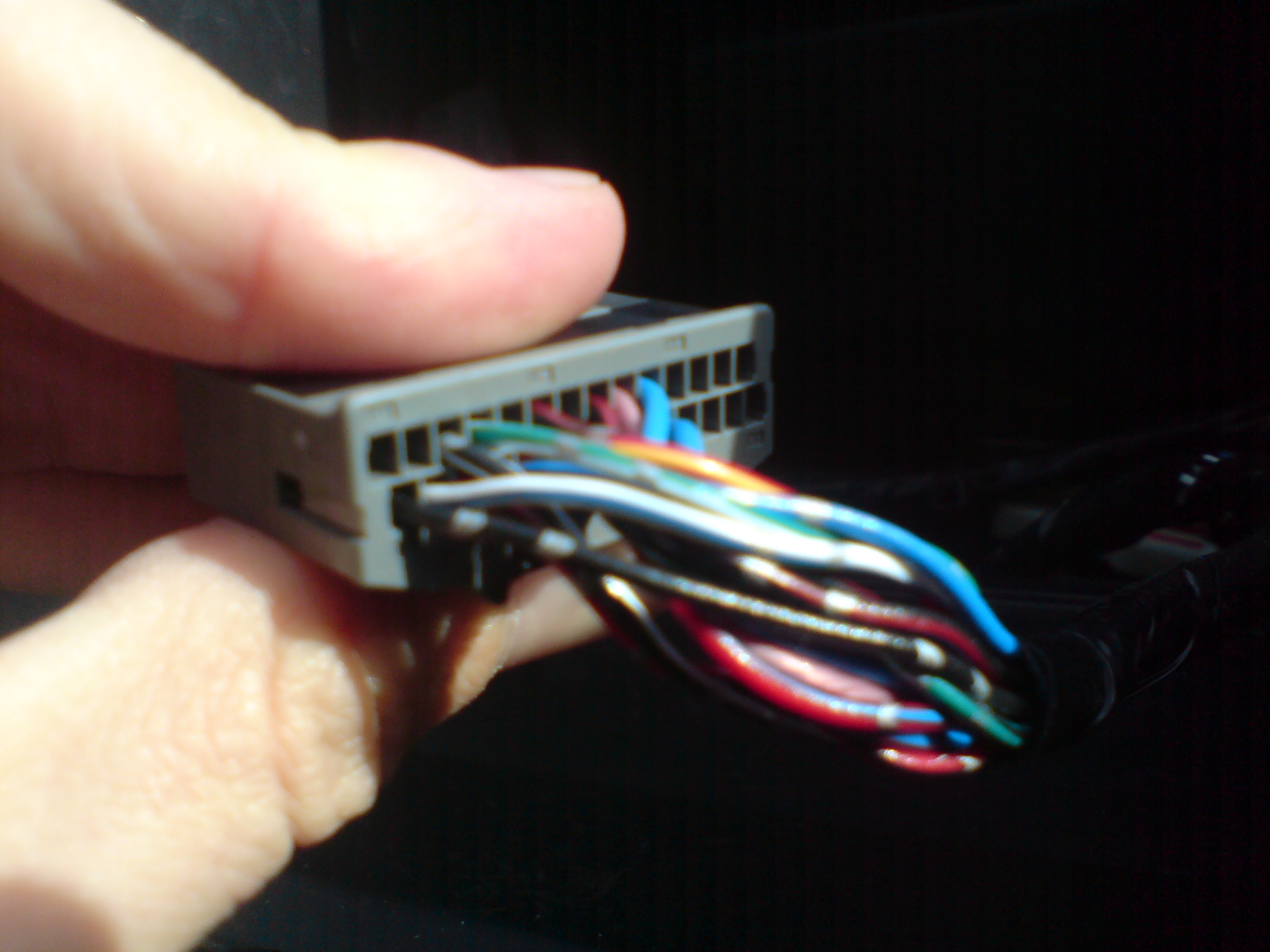

Да уж. Сегодня в этом убедился. Расковырял половину панели. Разъем штатного БК где-то 24 контактный. Серого цвета. Естественно я ничего там не понял.Фреди писал(а):В данном случае номера контактов тебе не помогут. В приведённой тобой цитате указана распиновка БК для дрыгателя 3.2L, а у тебя 2.5. У них разные БК и колодки подключения БК разные. Всё это уже обсуждалось в рамке данной темы и пути решения твоих трудностей здесь тоже наверняка есть.

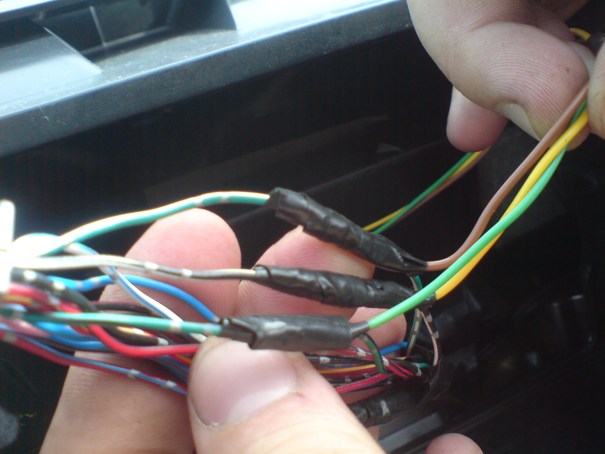

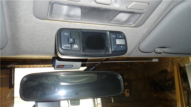

Вот и я поставил себе мультик - модель VC731. Установил в левый верхний угол т.к. нижний был занят парктроником. Подключил и дут и габариты и зажигание. Подключался к колодке идущей к штатному БК(он пока остался на месте, но скоро уйдет). В штатный БК втыкается один разъем - крайние контакты пронумерованы.
№6 - ДУТ-зеленый с черной полосой
№12 - габариты - зеленый с белой полосой
№13 - зажигание - черный с белой полосой
Не понравился один момент - плохой контакт в колодке диагностики - пришлось шевелить разъем - наверное буду переделывать. А так все работает - надо настраивать

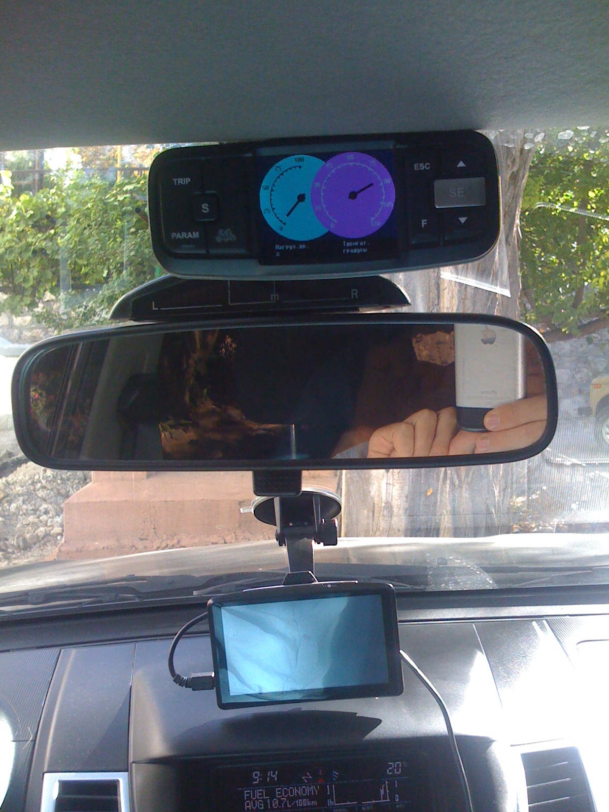

А у меня вот как получилось
ЗЫ хоть и говорят МОНТЕРО дизельным быть не может -- МОЖЕТ ещё как МОЖЕТ :wink:

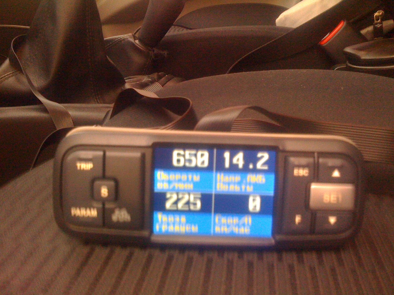

если на 4 значениях, то вывел нагрузка на двигатель, температура двигателя, скорость и мнгновенный расход, но это только первая неделя езды )Russo81 писал(а):А кто какие параметры вывел на дисплей мультика для постоянного мониторинга?
чуток калибранул показания, стали нравится остаток пути и сколько литров в баке осталось
