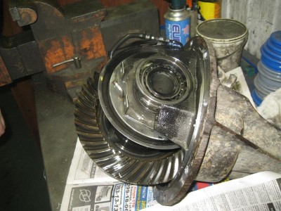

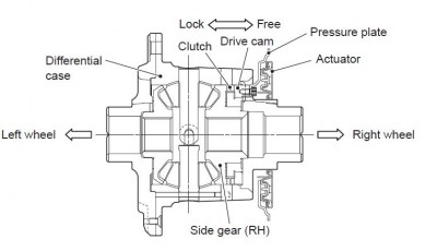

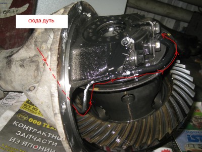

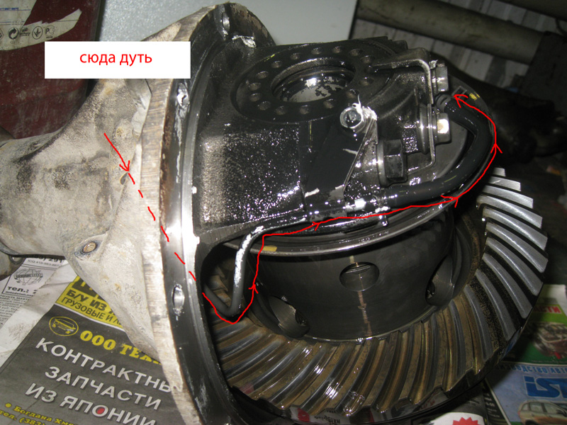

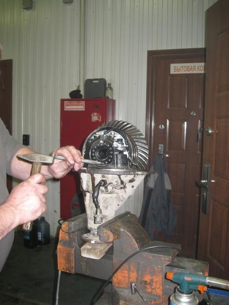

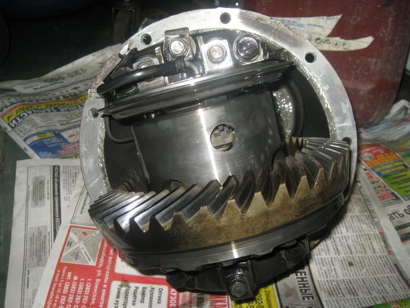

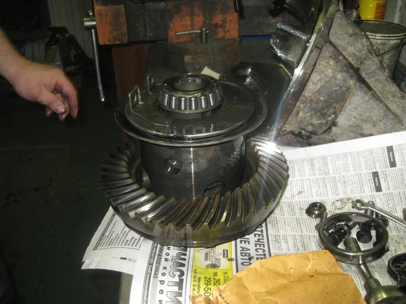

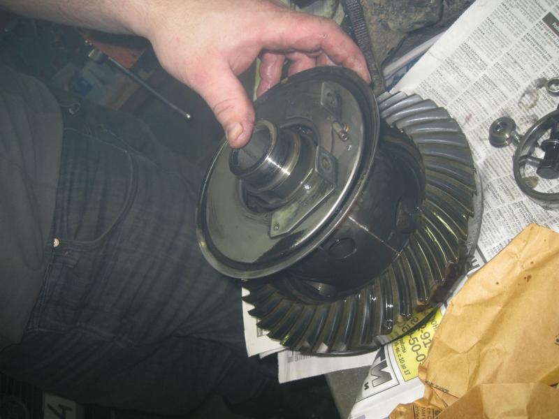

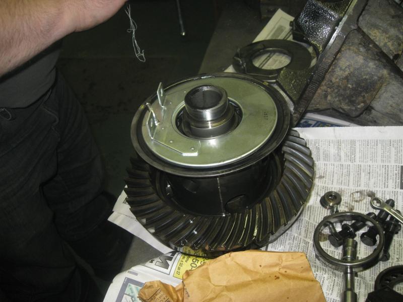

Не понятен один вопрос: что является исполнительным механизмом БЗД? Т.е. какой привод у этой блокировки: диафрагма или цилиндр? Когда сжатый воздух заходит через штуцер в мост, куда он дальше попадает и что двигает шестеренки для их блокирования и за счет чего происходит разблокирование?
Кто разбирал редуктор подскажите, пожалуйста.
Прочитал всю ветку.

Я не разбирал, но мне думается, что внутри стоит диафрагма. Наверное из резины, но крепкой. Когда есть давление - то она защелку в паз толкает своей стенкой. Когда давления нет - то возвращается под силами упругости в первоначальное состояние.РРВ писал(а): Не понятен один вопрос: что является исполнительным механизмом БЗД? Т.е. какой привод у этой блокировки: диафрагма или цилиндр? Когда сжатый воздух заходит через штуцер в мост, куда он дальше попадает и что двигает шестеренки для их блокирования и за счет чего происходит разблокирование?
Именно поэтому туда компрессором не дуть - порвется. Ртом оказывается можно, давление, которое мы можем создать губами 0.2 Атм - почти как штатный компрессор блокировки
Разбирать пока рано, НМПС относительно новый машин...

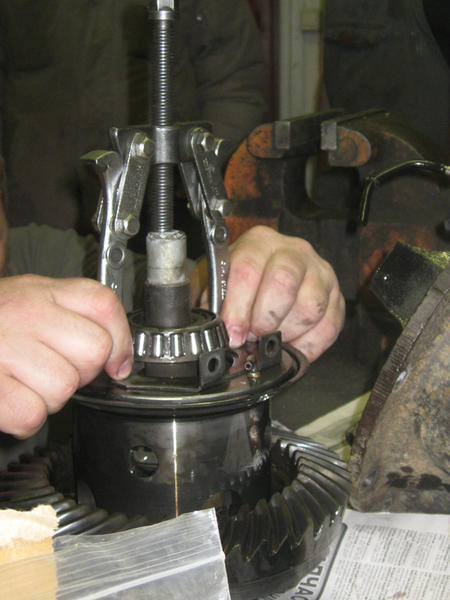

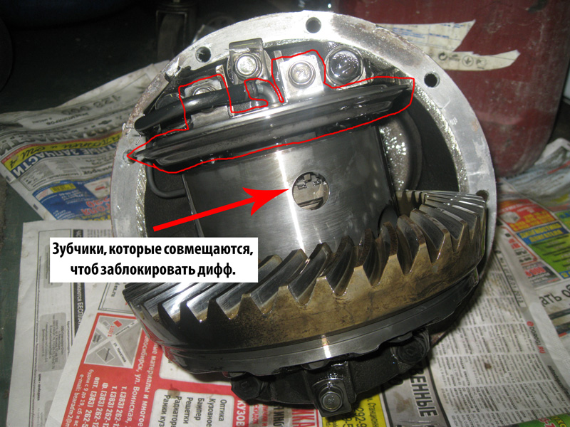

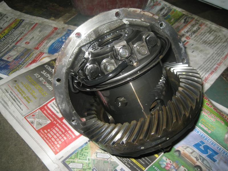

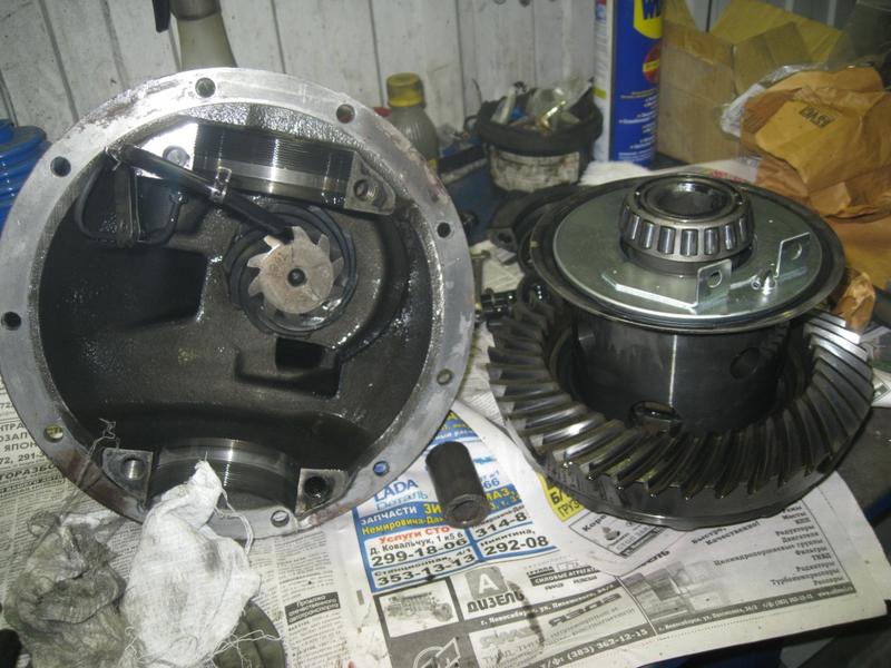

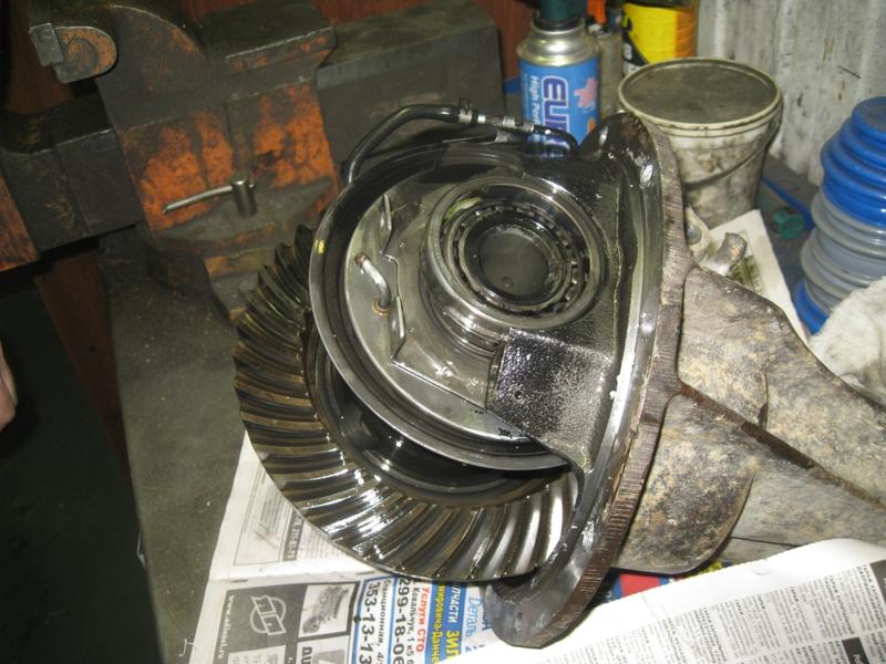

Re: блокировка заднего дифференциала

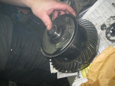

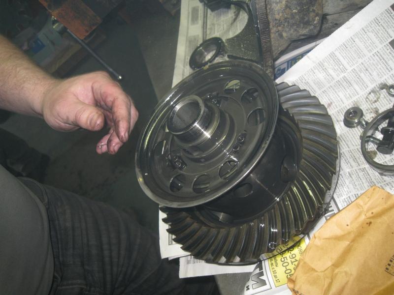

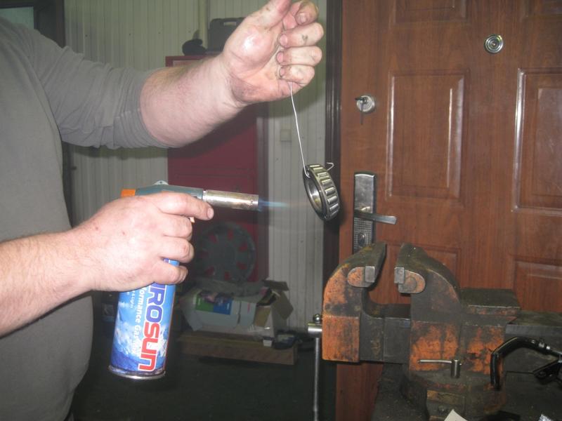

все разобрано до насNapic писал(а): Разбирать пока рано, НМПС относительно новый машин...
фоты отсюда http://www.pickupclub.ru/forum/showthre ... 2380/page2
Фотки надо смотреть по последовательности - СНИЗУ-ВВЕРХ
точно, криво вставил, сейчас исправлюАрмеец писал(а):Фотки надо смотреть по последовательности - СНИЗУ-ВВЕРХ
По фотографиям не совсем понятно, что является приводом. Похоже все таки диафрагма приличного диаметра, которая даже за счет такого низкого давления воздуха создает усилие для сжатия шестарен. После сброса воздуха шестерни возвращаются в исходное положение пружиной.
Кто видел разобранный редуктор в живую, пожалуйста, выскажите свое мнение. Заранее благодарен.

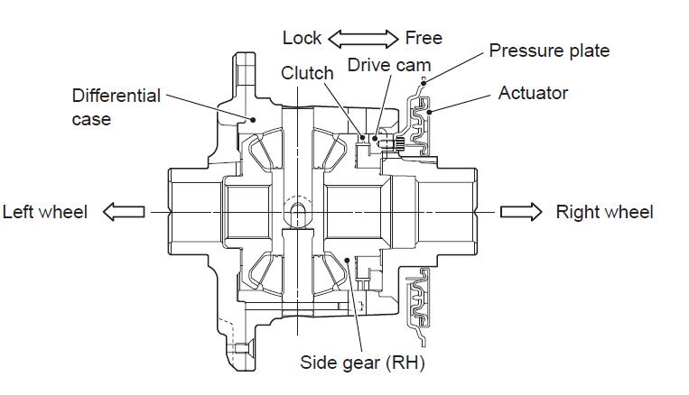

как раз все понятно, привод именно диафрагмойРРВ писал(а):По фотографиям не совсем понятно, что является приводом....
может так понятней будет
