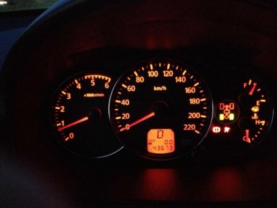

Загорелась лампа неисправности подушек безопасности

Да проблема не в мужике. С мужиком уже все сделано как и писал SoundSpeed, проблема в том, что хочу подсветку поменять.

записался к ОД(загорается периодически ошибка шторки водителя) ОД заказал новую,будут менять.с контактами уже шаманили не раз. Одно пугает ,через полгода кончается гарантия.Посмотрел фотки как разбирать обшивку-наш дилер будет дня 2 её мурыжить,а поможет ли это?Разумеется заставлю их лишнюю изоленту срезать,и промыть все контакты.Хотелось бы получить результат.

Ну вот и меня загорелась лампа. Почему - фиг знает. Какая последовательность событий к этому привела - непонятно. В этот день была сильная влажность и ледяной дождь. Машина была единым куском льда. ОД сказал, что пропаял какой-то разъем, ошибку скинули. Посмотрим надолго ли?

ОД поставил новую левую шторка,убрал изоленту с разьёмов на блоке ,посмотрим ,в этом ли была проблема

У меня пол года горит подушка безопасности и чек то гаснет то опять загорается. Гонял к од раз 5. Все равно загорается через час. Сегодня задымил и стал дрыгаться.

Загорелась 1005000-й раз. Гарантия оканчивается через полгода где-то. Звонил на сервис ОД инженеру по гарантии - сказал что такую неисправность будут утсранять бесплатно, пока не смогут победить, это косяк производителя. Не верю в честность, буду писать письма официальные на сервис и в автосалон нашему единственному ОД, пусть передают в представительство и продляют гарантию на авто хотя бы по данному случаю. Если у кого был опыт по подушкам после окончания гарантии - напишите, как у вас, заставляют платить или все устраняют бесплатно? Продавать машину не очень хочется, машина нормальная, устраивает все, кроме расхода)))) И спать в багажнике с ростом 190 неудобно. Но обслуживать за деньги косяки производителя тоже не хочу.

Давно забил на ОД и провожу исследования сам. очень уж накладно терять день или хотя бы несколько часов на то, чтобы они стирали ошибку. Есть свой тестер, подключил - стёр. Как-то так.Kunak писал(а): Если у кого был опыт по подушкам после окончания гарантии - напишите, как у вас, заставляют платить или все устраняют бесплатно?
Кстати, ко всеобщему разочарованию и к моему в том числе, снова Джеки Чан меня побил.
При всех затраченных усилиях, недавно снова загорелся
Всё тот же B1610. Passenger Pretensioner Squib Circuit Open
Стёр.
На следующий день снова
Стираю
не стирается!
Пишет: Malfunction Erasing FAILURE!!!
...................... далее матом............................трёхэтажным ..................
Чё там было про Пёрл Харбор и про Хиросиму?
Короче собираю консилиум. Жду все умы форума сюда
Свистать всех наверх!!!

Аааа! Вот ты о чем.
Наверное, на преднатяжителе совсем контакт пропал. Потому чек уже и не гасится.
Есть кардинальный способ решения проблемы SRS, припаять провода напрямую к плате минуя разъемы. Не знаю, правда, насколько это вобще осуществимо на практике. Кто нибудь разбирал корпуса блоков SRS?
Я с этим подожду до конца гарантии. Пока лечат бесплатно, внедряться не буду.
