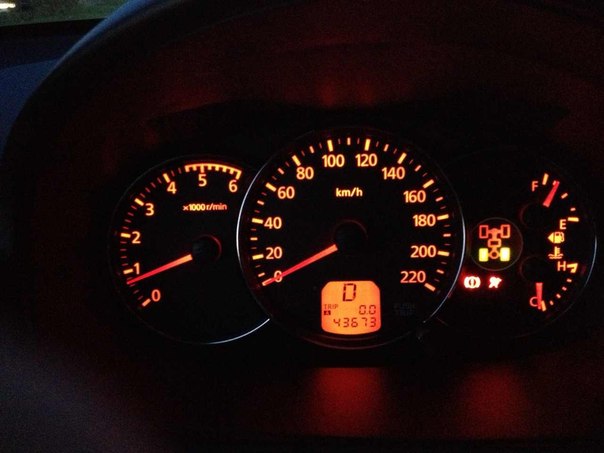

Да проблема не в мужике. С мужиком уже все сделано как и писал SoundSpeed, проблема в том, что хочу подсветку поменять.
Re: Загорелась лампа неисправности подушек безопасности
Добавлено: 05 мар 2013, 14:08
SoundSpeed
Скажу следующее: в нашей приборке архаичные приводы - микроамперметры и стрелки сидят очень жёстко. Без опыта 100% вырвете оси нах!
Не советую туда лазить.....
