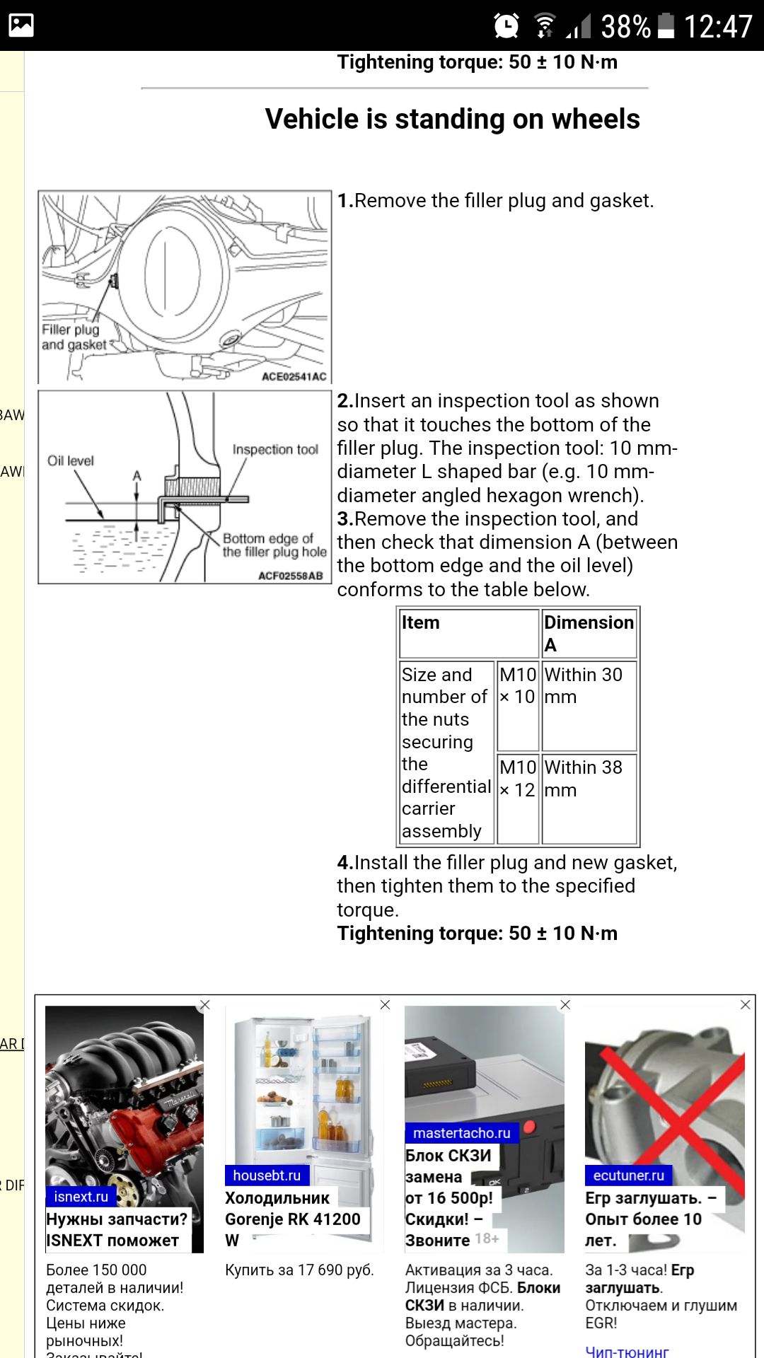

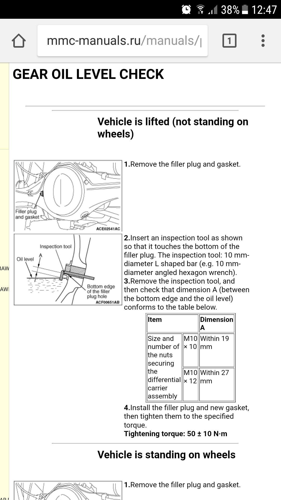

Так и я на старой по пробку заливал и тоже без проблем, правда пробег по меньше 112ткм. И дилер мне проверял на ТО по пробку было и это считалось нормой. А сейчас достал щупчик, померил,, я спросил почему ниже уровня горловины. Он говорит, что регламент сейчас такой. У кого мануал то полный англоязычный на МПС 3 есть, картинку выложите, что там на сегодня по этому поводу изображено.

VAZ писал(а):У кого мануал то полный англоязычный на МПС 3 есть, картинку выложите, что там на сегодня по этому поводу изображено.
Для НМПС 3!!!
Количество 2.1л указано

Вот спасибо. Я особо в переводе то не секу, но поскольку фигурируют слова на колёсах и лифт, т.е подъёмник и как из картинок понял как раз два варианта замера даны, на колёсах и на подъёмнике.

VAZ писал(а):Вот спасибо. Я особо в переводе то не секу, но как из картинок понял как раз два варианта замера даны, на колёсах и на подъёмнике.
Ага. Только нет ТТХ "специального приспособления"

Да какие там на х.... особые ТТХ размер А есть, нам и хватит. И опять же по наитию, как я понял в разных мостах пробки разные и соответственно уровни тоже разные. По всей видимости у механики и АКПП разные дифы. Чё там пишут про это, кто у нас здесь полиглот? А щупчик то у слесаря в Рольфе как раз такой был.

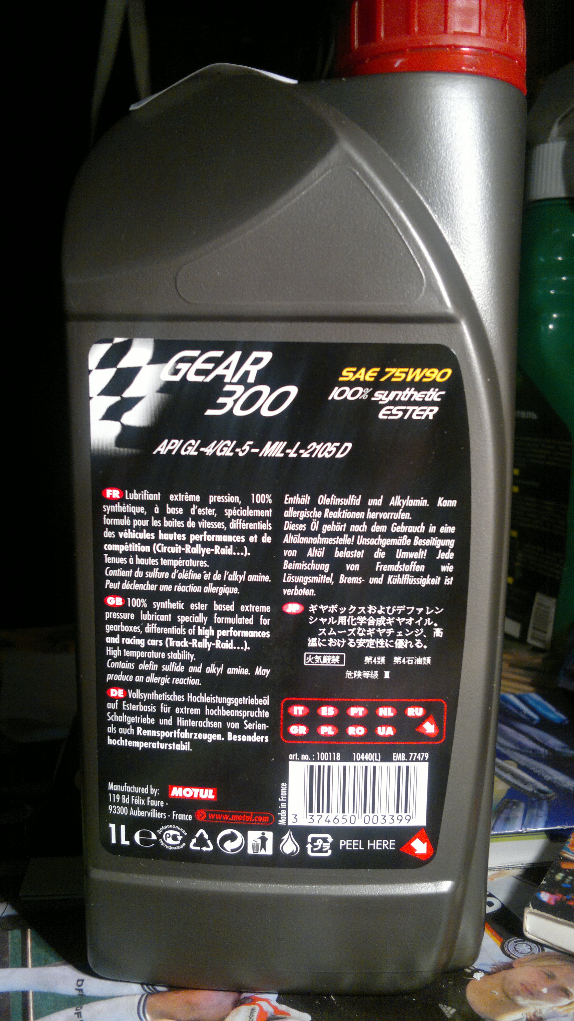

Всем привет. С предстоящей заменой родной трансмиссионки подскажите какое одинаковое масло залить во всю трансмиссию ( машина мех.) Желательно из мотюля ( есть возможность достать значительно дешевле)
